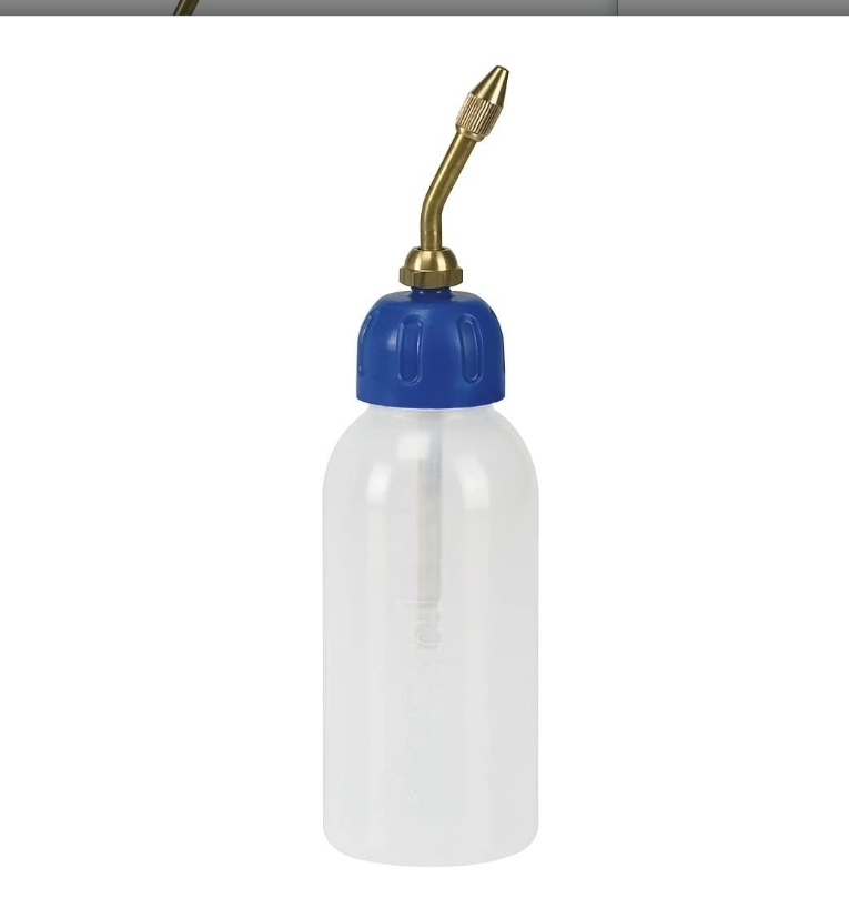

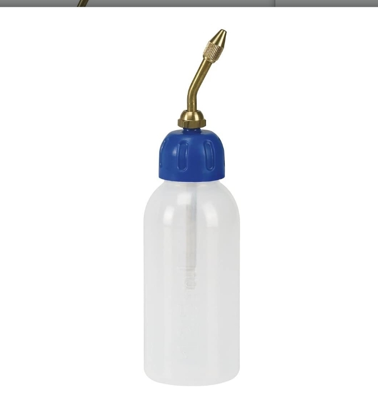

bei mir im Umkreis von 1 KM ist ein super Schrauber mit Super Google Bewertung (meine 4,7) - hatte ich auch schon überlegt jedoch WILL ich sowas eigentlich selbst machen, ist halt nur das erste mal deswegen etwas "bammel" vor. Habe einen Werkstattwagen der alles hat und 1 großen Drehmomentschlüssel - jedoch noch keinen kleinen.
Eigentlich ist das ja alles easy..... Habt ihr für das HAG auch eine Squezzeflasche genommen oder wie? Hab sowas mal im Video gesehen.
für das HAG Getriebeöl nehme ich eine 100ml Blasenspritze aus der Apotheke

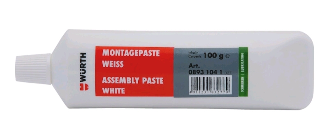

Muss den irgendwas gefettet werden? Am Kardan irgendwelche Bauteile oder die Schwinge wo das Gummi ist?
Ja, der Kardan hat am Getriebe und am HAG eine Längstverzahnung. Diese ist mit Festschmierstoff weiß gefettet. Durch Feuchtigkeitseintritt und Rost gibt es dort Probleme. Wie das geprüft und gewartet wird kann man bei YouTube sehen. Hinterrad muss raus und HAG abgeklappert werden. Ich will das beim mir demnächst prüfen da das Moped 57tkm weg hat und ich nicht weiß, ob es schon einmal geprüft wurde.
Ich nehme nicht das Staburrags sondern aus unserem Sortiment Würth.
Ist genau das gleiche.....
