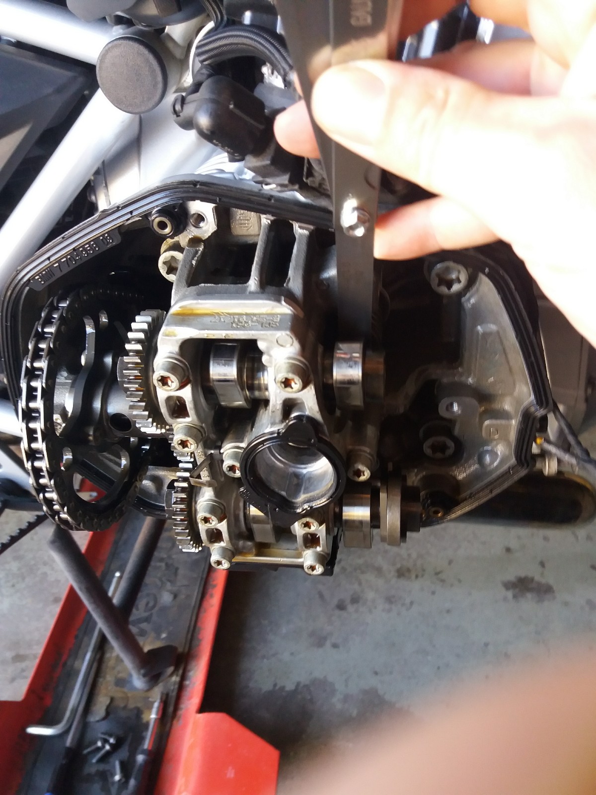

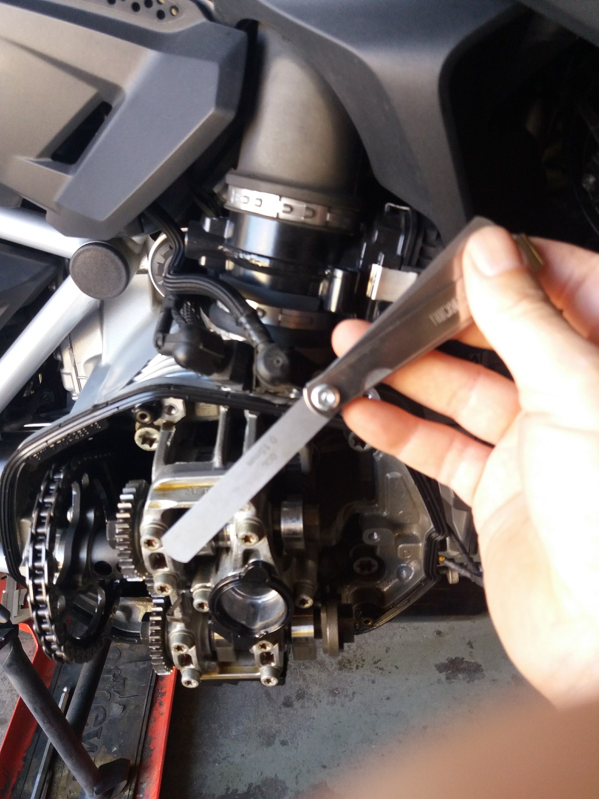

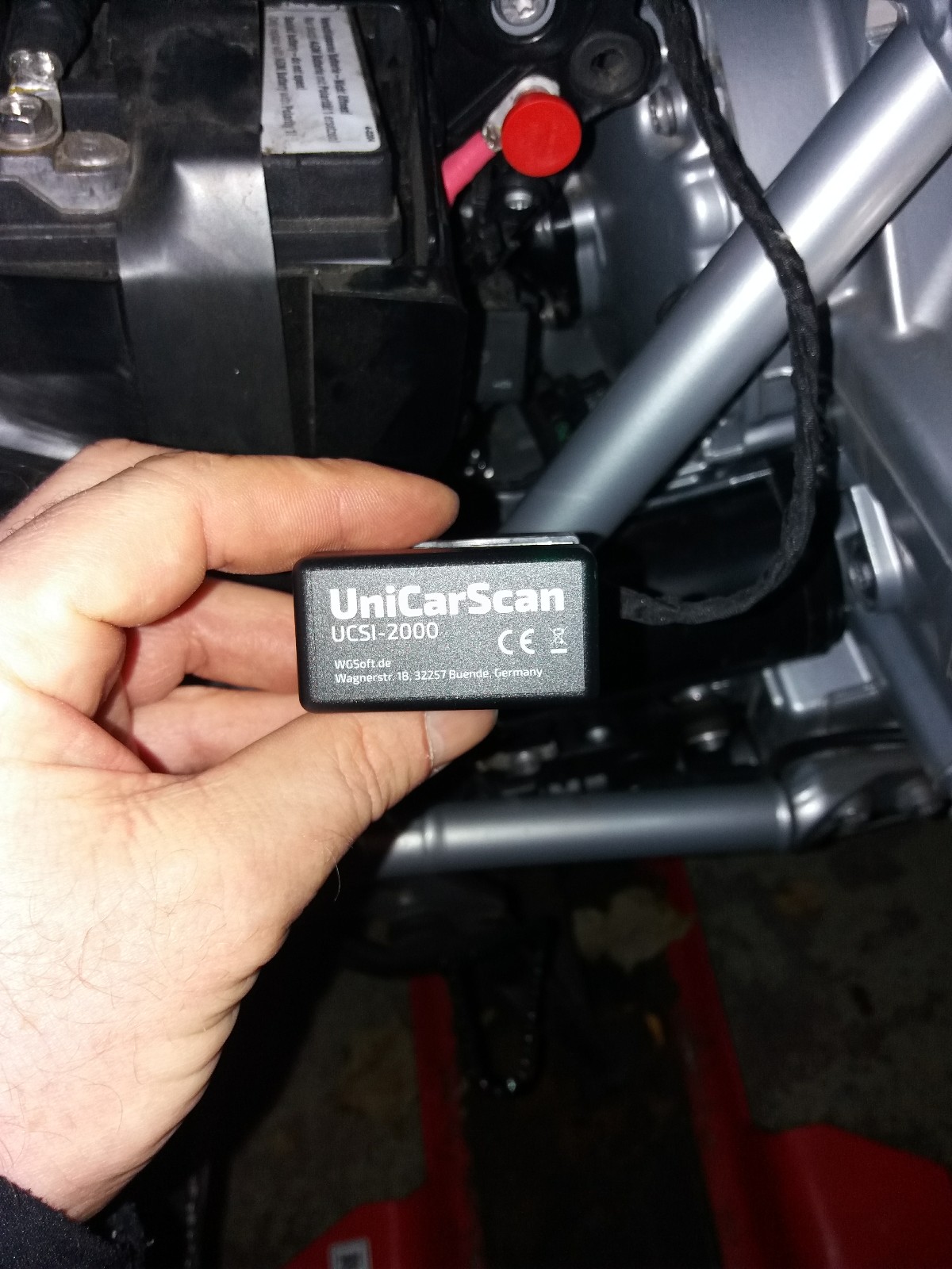

Hallo zusammen,
ich mache meinen Service jetzt auch selber.Es standen die 20000 KM Inspektion und die Garantieverlängerung an.Zusammen ca. 700 €.Stattdessen Uni Scan Adapter mit Moto Scan App,Öl+Filter und Fühlerlehre gekauft.150€.Ventilspiel war überall Mitte Toleranz.Und in ca. 2 Jahren kann ich die Werte vergleichen,und weiß ob sich was getan hat.
Wie schon geschrieben brauchst Platz,Werkzeug (Drehmomentschlüssel,Zündspulenabzieher) und
die Reparaturanleitung ist sehr hilfreich.Noch ein Tip,wenn Du den Motor durch drehen am Hinterrad
auf OT stellen willst,baue erst BEIDE Zündkerzen aus.
