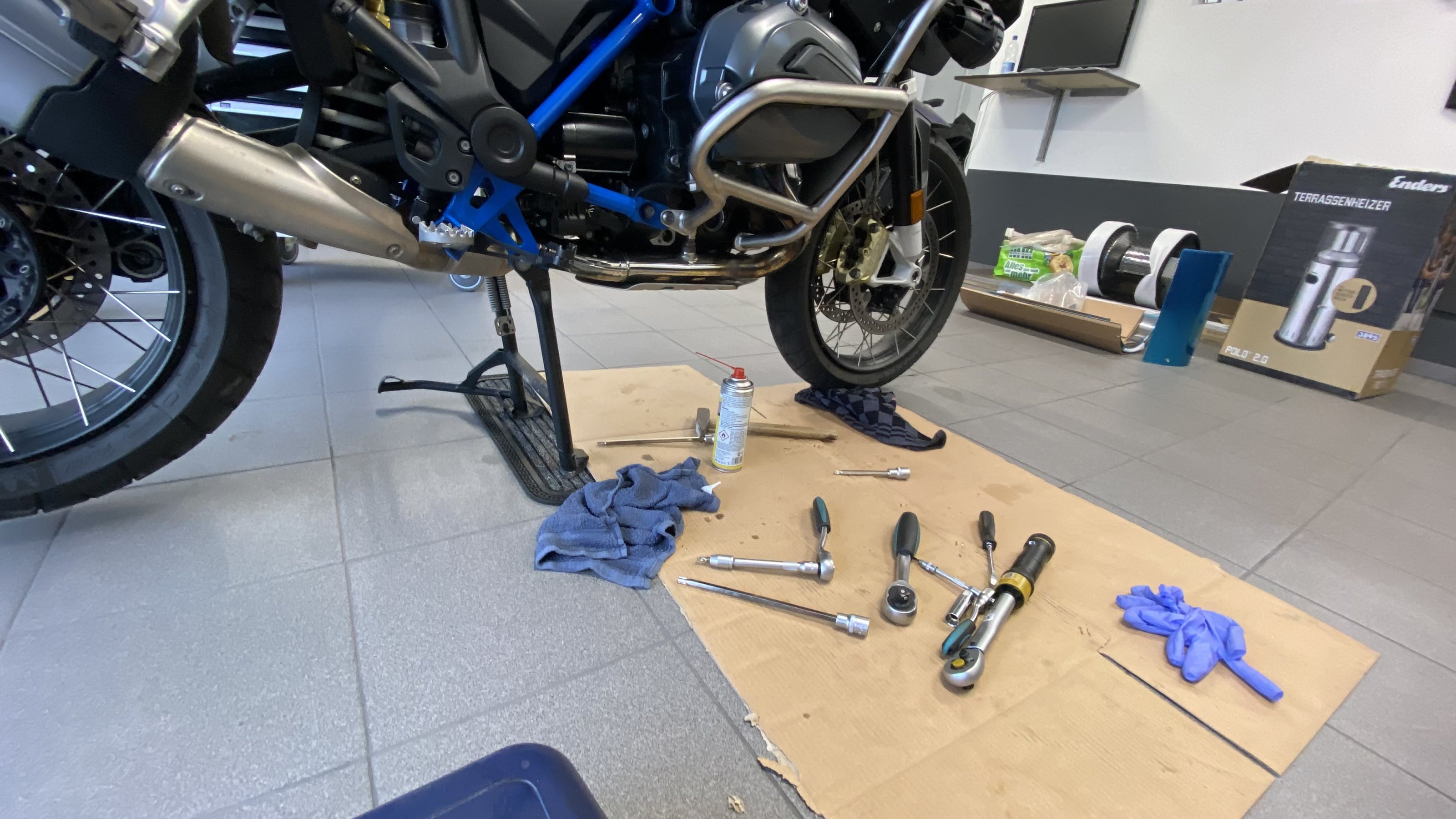

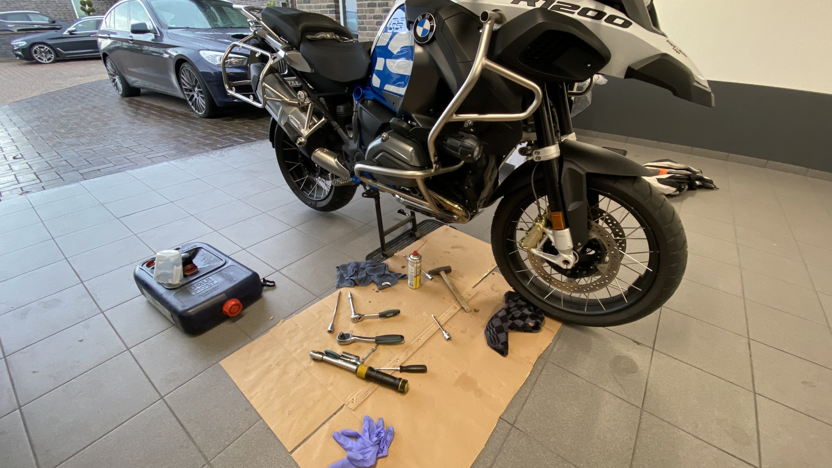

So ich habs dann heute mal spontan gemacht, war eigentlich ganz easy, hoffe hab alles richtig gemacht und es tropft morgen nirgendwo raus.
Selbst habe ich 1,5- 2 std dafür gebaucht. (ohne Ventilspiel) und war auch eigentlich alles selbsterklärend.
Dank einigen den Youtube Videos ist auch wirklich alles easy going!
23Nm bei den Zündkerzen war richtig?
Die waren quasi nur handfest festgeschraubt….
Jetzt nur noch den Serviceintervall zurücksetzen und dann kann die Saison kommen :-)
