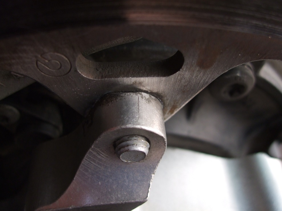

Habe mir heute auf meiner Tour auf den letzten Metern nach Hause eine Schraube eingefahren.
Nach der HR Demontage und dem Reinigen der HR Teile ist mir ein sich bildender Riss im Flansch aufgefallen.
Habe gerade meinem Händler das Bild gemailt.
Meine GS ist Produktion 11/2004
Habe diese GS im Dezember 2013 gekauft und erst zum 01.03.2014 abgeholt.
Laut Kaufvertrag beginnt die 6 monatige Garantie/ Gewährleistung ab Datum der Übergabe.
Die Reparatur sollte dann doch eigentlich kostenfrei für mich sein?

Wenn Reparatur, dann auf Gewährleistung.
Selbst wenn die Gewährleistung schon im Dezember begonnen hätte, würde sie hier noch greifen, da keine 6 Monate vergangen sind.

Warum fragst du hier, deinen Händler musst du fragen.
Könnte im schlechtesten Fall unter Verschleissteil laufen.

Bei der Art von Riss müsste das KBA langsam mal aufgweckt werden, ist ja lebensgefährlich sowas...

Ah komm Frank, jetzt hör aber auf, Verschleisteil. Scheißteil!

:Augenzwinkern_2: So oft wie die Flansche an Bremsscheibenaufnahme oder die Radschraubenaufnahme bei den R Modellen gerissen ist, kann das doch nur ein Verschleissteil sein

Hallo
es gibt auch Beiträge die sagen, dass die Räder nur noch mit dem halben Drehmoment der
früher üblichen Werte angezogen werden dürfen, ob das schon einige Male vorgekommen ist.
Da würde ich als BMW ansetzen bei der Fehleranalyse.

Meistens sind die Befestigungspunkte der Bremsscheiben betroffen. Vereinzelt auch die Radaufnahmen.
