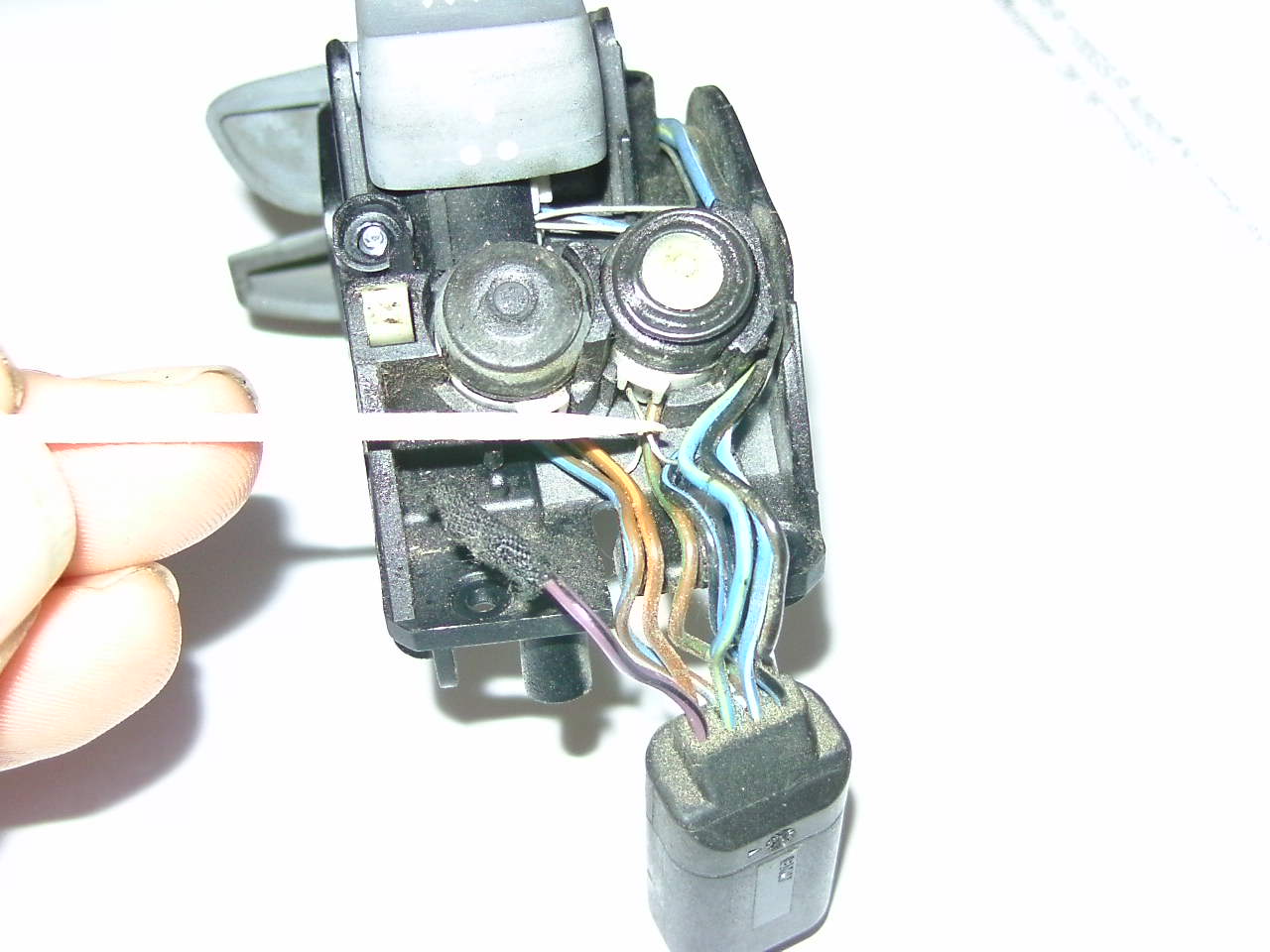

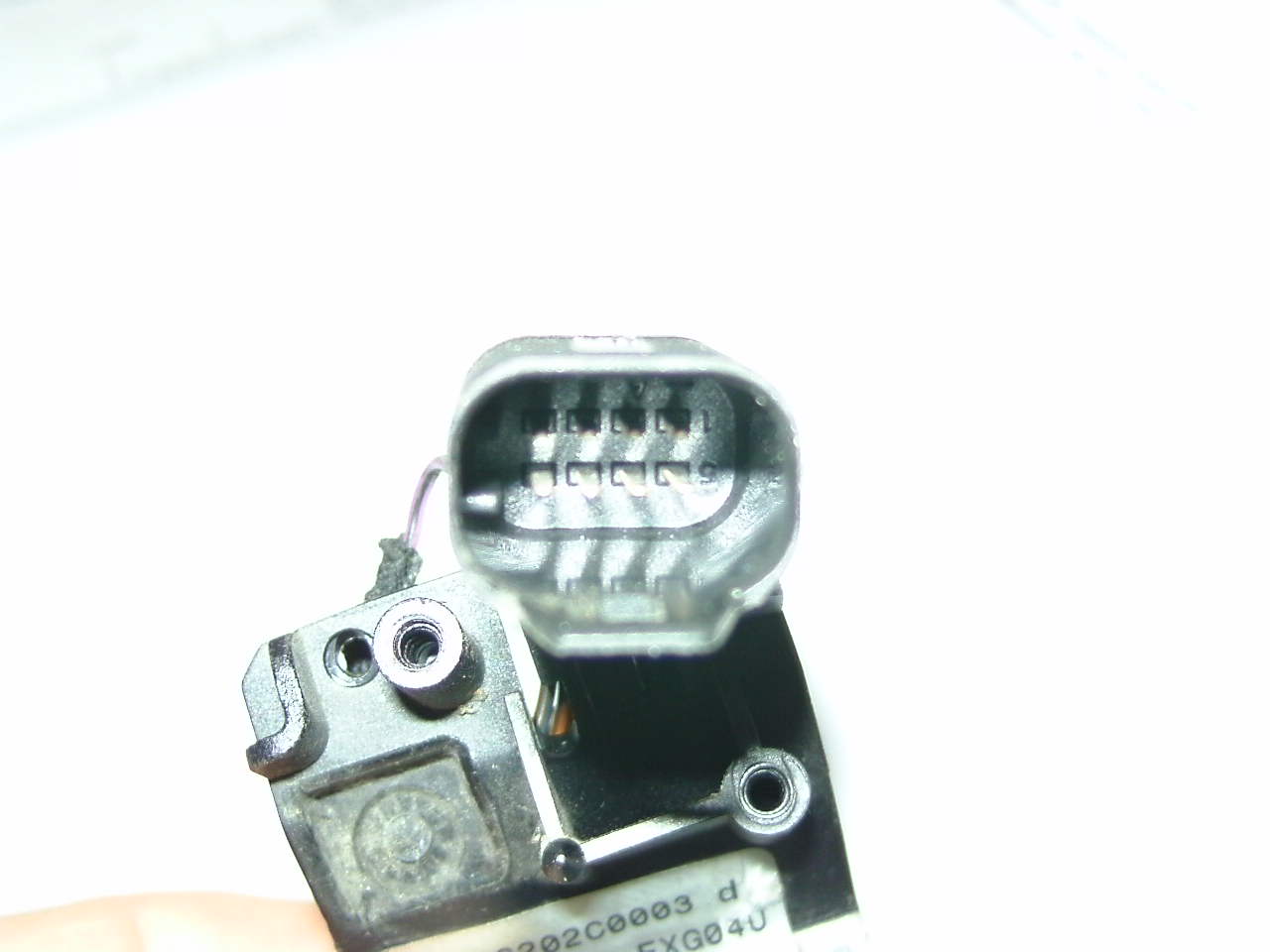

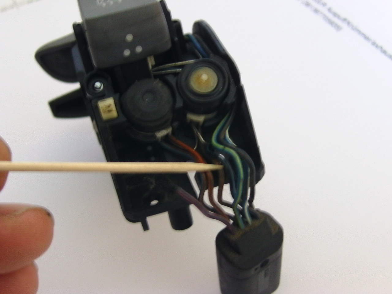

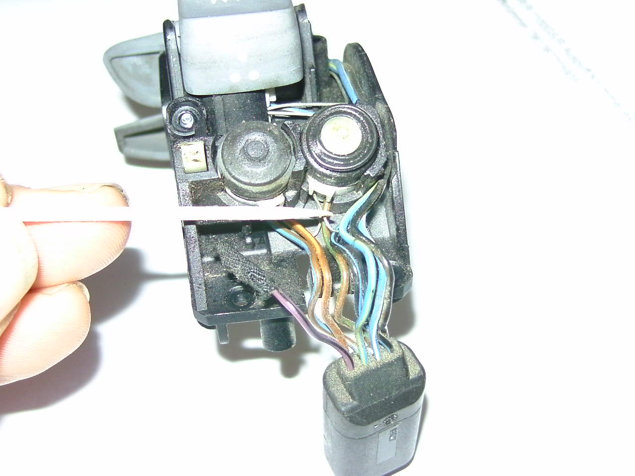

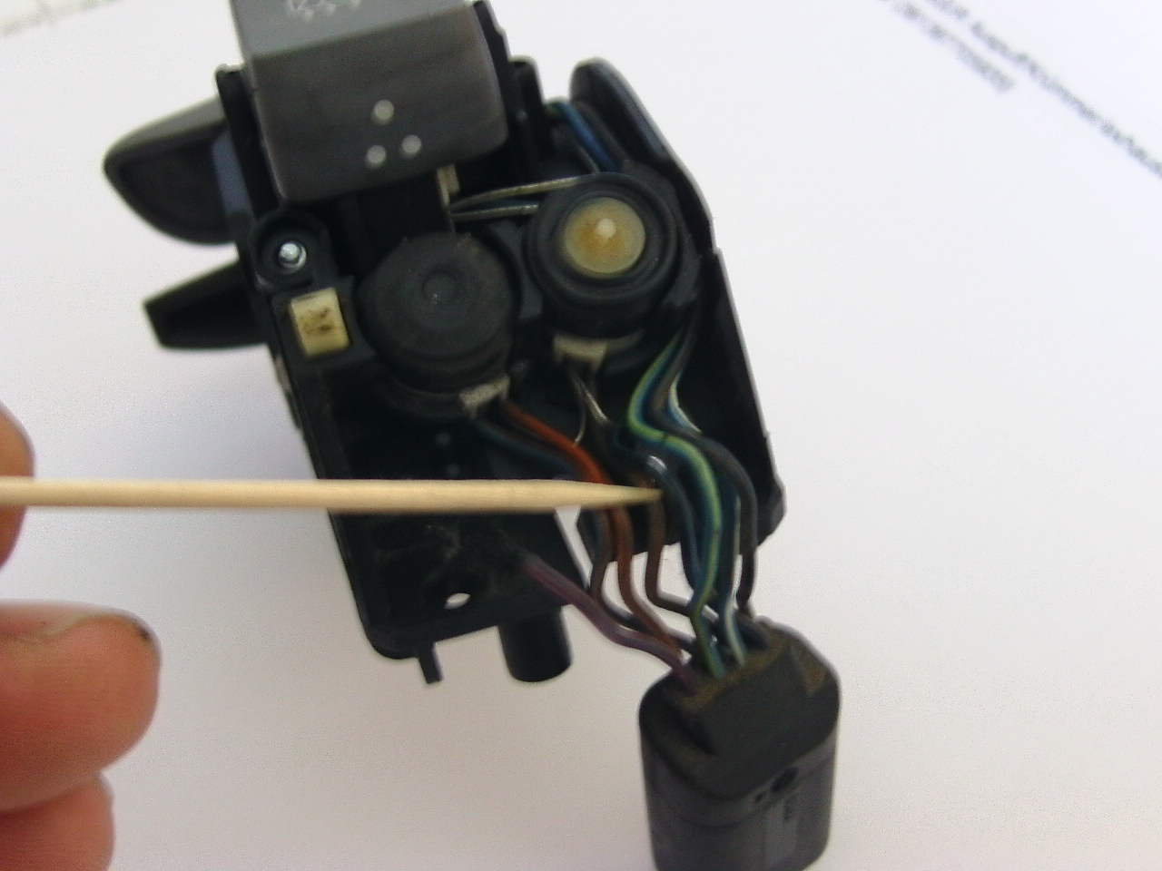

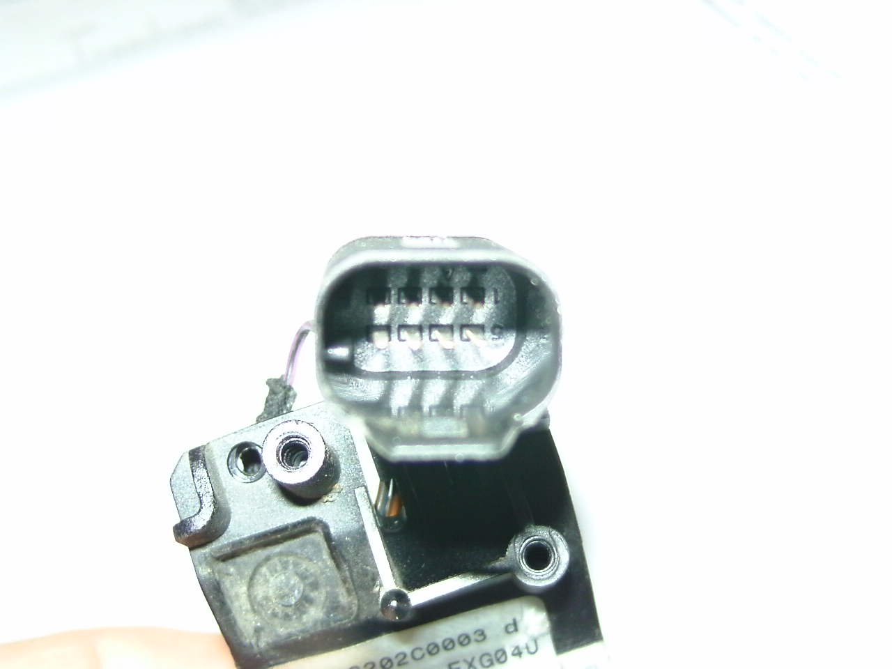

die Schalteinheit hat die Bestellnummer 7 694 982 EXG04U zumindest steht das bei meiner R1200R drauf: die Farben des Killschalters suche ich gerade raus, dann kanste ohne das Plastik zerlegen außen die Kabel brücken. Der TX8 ist noch zu groß!
Kabelfarben so bei mir: Killschalter brückt in der Neutralstellung also Mitte die beiden
Grün/braun und orange/ Braun= ist im 8 Poligen Stecker des Schalters in der Unteren Reihe ganz links und 2 weiter rechts,
Nase das Steckers unten, wenn man auf die Pins sieht.
Der Brückende am Schalter ist allerdings blank und geht zu allen anderen schaltern weiter, könnte also Masse sein.
Achtung beim weiteren Zelegen aufdrehen der Mini 4 Torxschrauben ( eine sitzt unter dem Bestellnummerbapper) um an die Schalter zu kommen, die Rastkugel mit Feder nicht verlieren, ich suche gerade, haha, alles wieder zusammengebaut.
Also sind die Schalter schön mit Gummikappen abgedichtet, und schalten ein oder aus.. nix mit ohmschher Erkennung über den Bus? Durchgang oder offen. Drunter an der Rastnase war mal Fett das habe ich erneuert, nu gehts fast zu leicht.
