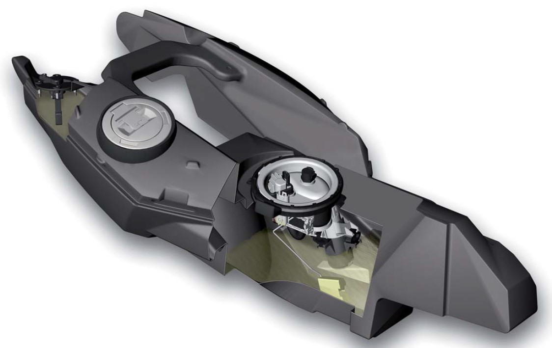

ich habe mir gestern eine gebrauchte 2011 F650 GS (800cc twin) gekauft.
Die Tankanzeige zeigt immer 100%, also voll an.
Die Werkstatt schlägt ca. 250€ für Teile und Reparatur an. Es soll der "fuel sensor" sein (wohne nicht in Deutschland)
Gibt es evtl. einen einfacheren Trick das zu lösen? Ein wenig Recherche sagt mir, dass das ein übliches Problem ist.
Vielen Dank im Voraus

Ich frag mal ganz blöd: wirklich kaputt, oder habt ihr den Tankinhalt noch nicht unter halb voll gebracht. Die Tankanzeige verändert sich erst, wenn der Tank etwa halb leer gefahren ist.

Hi, ja, Reparatur wäre die einfachste Lösung aber ich dachte, vielleicht gibt es, wie bei so vielen Dingen, ein Do It Yourself tutorial oder einen Trick.
Ich bin der 3 oder 4. Besitzer dieses Motorrads und die Vorbesitzerin ist die Maschine 4-5x nur gefahren in einem Jahr. Kann gut sein, dass es schon so war und sie nie nachgeguckt hat.
Also ist es normal, dass die Maschine immern100% anzeigt bevor der Tank unter 50% ist? Verstehe ich das richtig? Klingt irgendwie nicht normal.

wie? Das verstehe ich nicht,
Ja fahre doch bis 200 km , dann siehst du doch, wie das reagiert wenn Sprit fehlt.
Also Tageskilometer auf Null volltanken und 200 km fahren.
Oder eben in einen Kanister die Hälfte mit dem Schlauch rausziehen und bei eingeschalteter Zündung nachschauen, was der Anzeiger macht?
Wenn es nur 100 / 50 / Reseve gibt dann bleibt das womöglich auf 100 % bis 49 % erreicht sind? Hat MGO ja schon geschrieben..
Klingt vielleicht seltsam, ist bei den Modellen aber völlig normal und liegt an der Form des Tanks im Heck.

GS 800 / 2018 Tankanzeige bleibt bis 50 % voll. Dann beginnt die Anzeige zu sinken. Achtung bei Erreichen der Reserve werden die gefahrenen km und nicht die Reichweite angezeigt.

As has been mentioned due to the shape of the tank the indicated fuel level will not begin dropping until about 1/2 a tank due to the shape of the under seat tank. The fuel sensor float cannot travel up to the top of the tank at the rear of the bike.

Ja gut, dann fahre ich mal drauf los und werde es beobachten.
