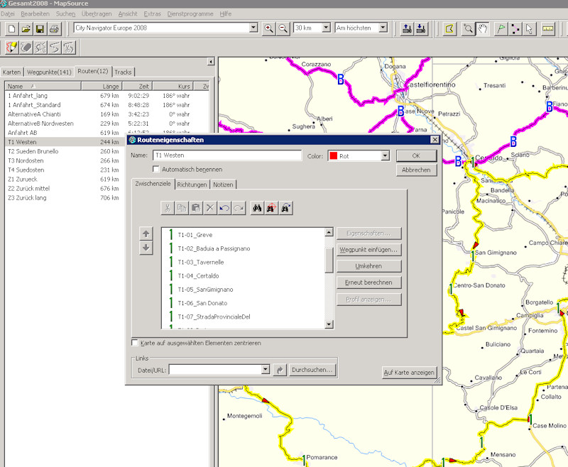

Servus Karl.
Ich mache das so:
Die Tour gesamt heißt z.B. T1-Westen
Dann heißen die Wegpunkte bei mir
T1-01_Ortsname, T1-02_Ortsname, T1-03_Ortsname usw.....
Miuch würde interessieren: warum teilst Du Tagestouren auf? Hat das tourtechnische Gründe?
Eine längere Tagestour (300-350 km) hat bei mir so zwischen 10 und 20 fest definierte Wegpunkte.
Als Symbol vergebe ich dann in diesem Fall immer die Nummer 1, da Tour die Nummer 1 hat.
Anzeigen lasse ich mir dann nur das Symbol.
Viele Grüße
Peter

Servus Karl.
Ich mache das so:
Dann mußt jedesmal den vom GPS gebildeten Namen überschreiben?
Ich teile es auf wenn die Tour sich z.B. überschneidet, also z.B. wenn sie eine Form wie ne 8 hat, oder auch wenn die Tour ab einem bestimmten Punkt auf der gleichen Route wieder retour geht. Oft auch wenn ich mehere Abstecher einbaue und noch nicht weiß welche dieser Zusatzrouten ich nun wirklich fahren will
Eine längere Tagestour ()300-350 km hat bei mir so zwischen 10 und 20 fest definierte Wegpunkte.
Mit so wenigen Punkten komme ich meißt nicht aus, würde sagen bei mir werdens oft 20-30. Weil ich halt selten einer "logischen" Straßenführung folge, sondern relativ viel Zick-Zack fahre.
Gruß Karl

Nochmal Servus Peter !
Habe gerade deinen Anhang noch gesehen. Du machst bei einer Tour in die Toskana in deinem Beispiel, alle Tagesouren in eine Datei rein. Mir hat mal der Marcus vom Ayinger Stammtisch (den kennst sicher auch noch)geraten das so nicht zu tun. Garmin würde da oft mit der Benennung der WP durceinander geraten. Seit ich das so mache hat es da auch bei einer evtl. Neuberechnung immer geklappt.
Gruß Karl

Auch nochmal Servus Karl.
Ich mache das so, seit ich mein 2610 habe. Da hatte ich noch nie Probleme. Alle meine Routen und WP`s wurden so ins Gerät überspielt, wie ich sie auf dem Laptop definiert habe und erschienen dort auch wie gewünscht. Maximum in einer Mapsource-Datei waren, wenn ich mich recht erinnere 14 Routen und ca. 300 WP`s.
Deine Aufteilung verstehe ich jetzt.
Ich mache das mit jeweils eigenen Routen, die Varianten der Ursprünglichen darstellen.
Mit "Sackgassenpunkten in Routen (hin + wieder zurück) oder 8-en habe ich auch noch keine Probleme beim Routing am Gerät gehabt.
Dem vom GPS vorgegebenen Namen füge ich nur den "Vorspann" aus der Zwischenablage am Namensanfang hinzu und numeriere durchgehend.
Ist sicherlich zeitaufwändiger, aber ich kann dann schnell einzelne WP`s rauslöschen und die Tour ändern.
Außerdem macht mir das Planen und Optimieren mindestens so viel Spaß wie das Fahren.

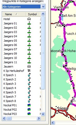

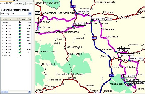

Also mal einige Daten des 2610er, es kann maximal 500 Wegepunkte mit Name und Symbol.
Die Namen die Du als Wegpunkt betitelst können maximal 10 Zeichen oder Buchstaben beinhalten.
Wo die Wegpunkte zu finden sind habt Ihr ja schon geklärt.
Was Ihr mit 50 Wegpunkten pro Route anfangen wollt ist mir allerdings schleierhaft.:eek: :confused:
Bei einer Tour von ca.400Km.reichen mir seid Jahren max. 10 bis 15 Stück.wenn ich überhaupt so viele pro Tour verwende (Landstrasse).:rolleyes:
Zum Thema Wegpunkte erkennen, handhabe ich es mit Wegpunkt Symbolen und Namen (max. 10 Zeichen incl.Leerzeichen).
Siehe Anhang.
