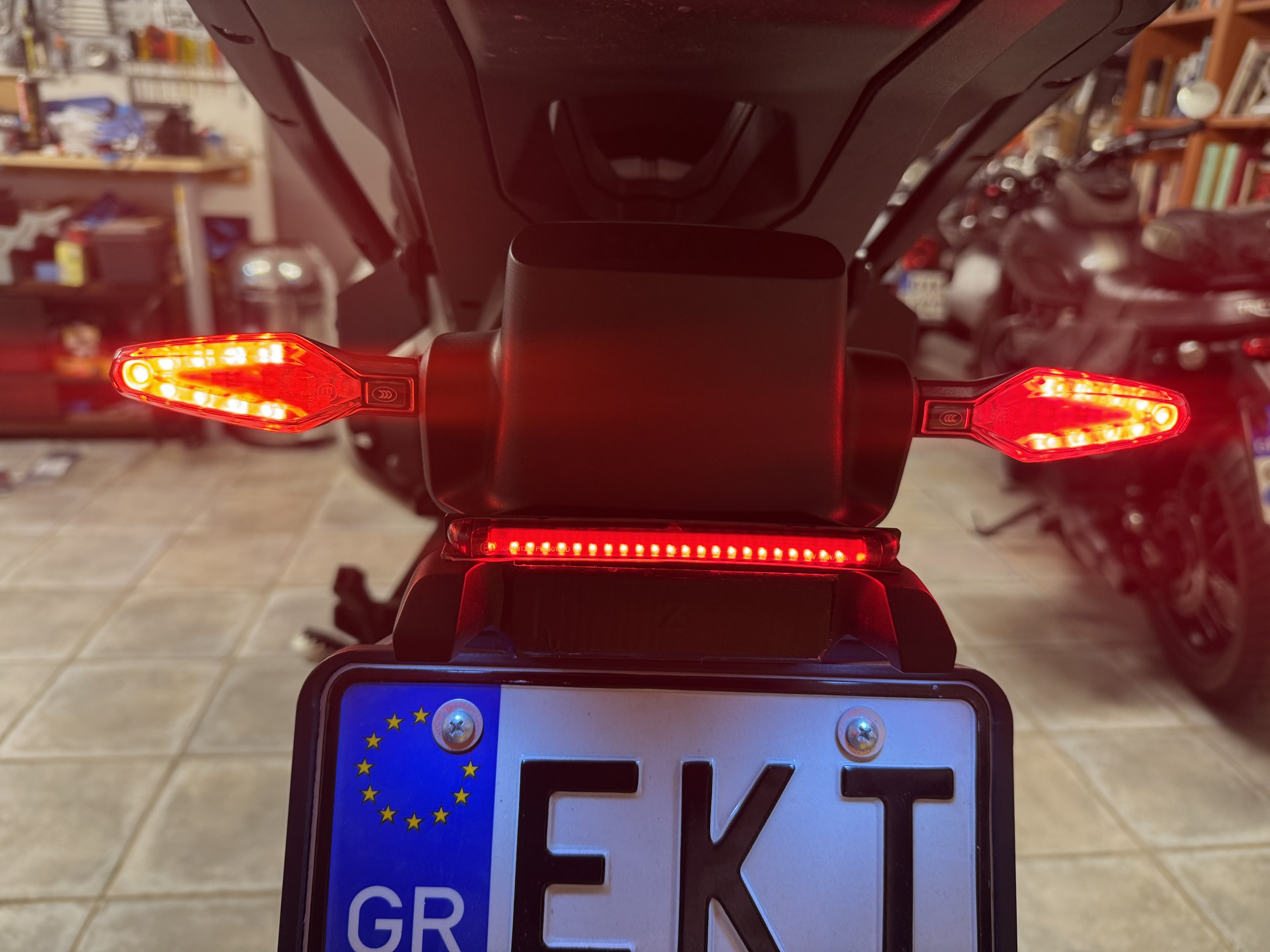

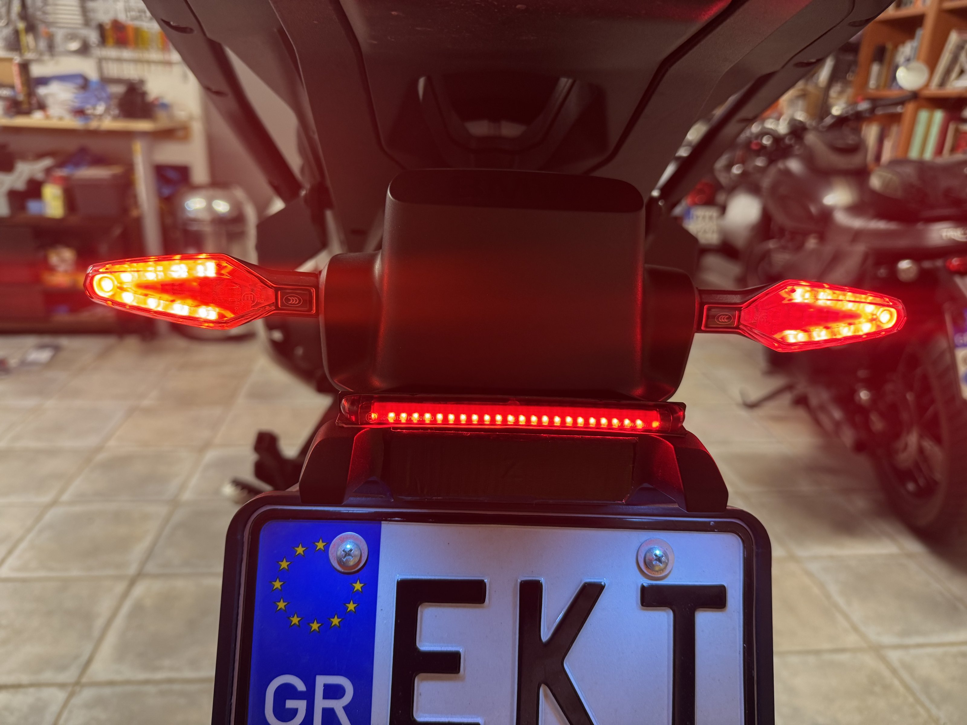

Ich habe auf meinem Motorrad das Weiser Modul installiert und als Licht habe ich die chinesische Kopie des Denali B6 eingebaut, ich habe nicht das Original Denali bekommen, weil es nicht für Europa homologiert ist und viel Geld kostet.
Aber ich bin mit der Helligkeit der chinesischen Kopie nicht zufrieden und ich weiß nicht, ob die Denali B6 ein sichtbareres Licht hat, beide behaupten die gleiche Lichtleistung, also habe ich nach einer Alternative gesucht, die ich auf die chinesische Lampenhalterung montieren kann und ich habe diese homologierte Lampe gefunden und gekauft:
TIGER LED
Der Abstand der Befestigungsschrauben der neuen Leuchte ist der gleiche wie der der Befestigungsschrauben der chinesischen Leuchte, vielleicht müssen die Löcher vergrößert werden.
Verstehe echt nicht, dass du nicht der genialen Idee von Manny (t955i) gefolgt bist. Genial einfach, einfach genial. Und es passt von den Farben/ der Tönung recht gut. Katzenauge abgeklebt :bounce:

Sehe ich das richtig, dass du das unter das Kennzeichen schraubst ? Das gefiel mir wieder garnicht. Bei dieser Leuchte würde ich versuchen, das Katzenauge unter das Kennzeichen zu bringen und die Rückleuchte an der Stelle des Katzen Auges anzubringen, aber nur meine 2 cents….

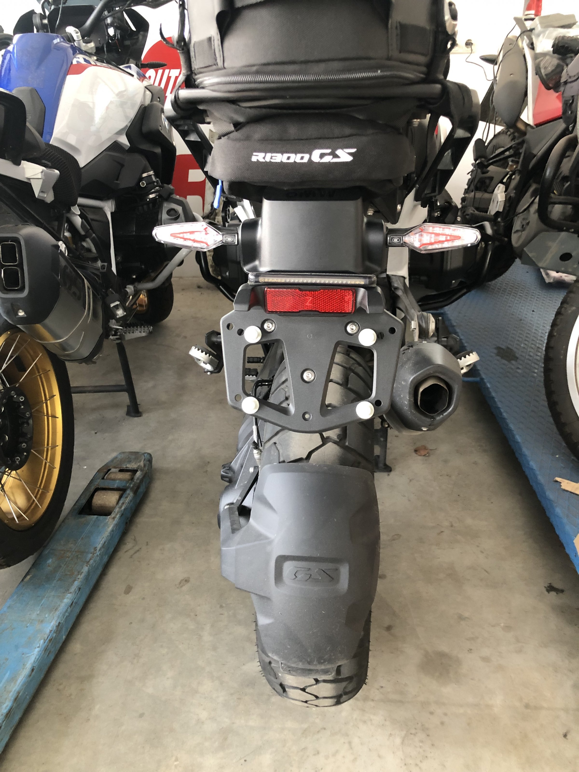

Sie meinen, das neue Licht anstelle des Reflektors/der Kennzeichenleuchte zu montieren und einen Reflektor unter dem Kennzeichen zu montieren, wenn ja, ist das eine tolle Idee, ich habe mir die Abmessungen des Kennzeichens/der Kennzeichenleuchte (die entfernt werden kann) angesehen und die Barracuda Mini-Tiger-LED würde perfekt passen, wohingegen die Barracuda Tiger-LED zu groß wäre, die Mini-Tiger-LED habe ich bereits gekauft, ich muss nur noch einen Anschluss finden, um die Kennzeichenleuchte mit dem neuen Licht zu verbinden.

Man muss nicht wissen, wie der Rückstrahler eingeschraubt ist, wenn man das Bremslicht dort einbauen will, muss man die originale Kennzeichen/Katadiodro-Leuchte komplett ausbauen und sich eine Bremsleuchte mit eingebauter Kennzeichenleuchte besorgen, wie die Barracuda Mini Tiger Led, die ich gefunden habe, und sowohl das vom Weiser-Modul kommende Bremslicht als auch die Kennzeichenleuchte an diese anschließen.
Genau das meine ich, wenn du das so umsetzt, bitte unbedingt Foto dokumentieren….. die Schritte und Ausbaustufen.

Ja, natürlich werde ich das tun, denn jetzt habe ich alles bestellt, was ich brauche, das Letzte, was ich mir holen möchte, ist der Original-Kennzeichenhalter, denn um den neuen Scheinwerfer anzubringen, muss ich ihn modifizieren und in Erwartung eines Fahrradwechsels Wenn ich es verkaufe, muss alles original und ohne Änderungen sein, aber um den Nummernschildhalter zu bestellen, warte ich zuerst, bis der neue Scheinwerfer eintrifft, um zu sehen, ob es möglich ist, ihn anstelle der Nummernschildbeleuchtung zu montieren.

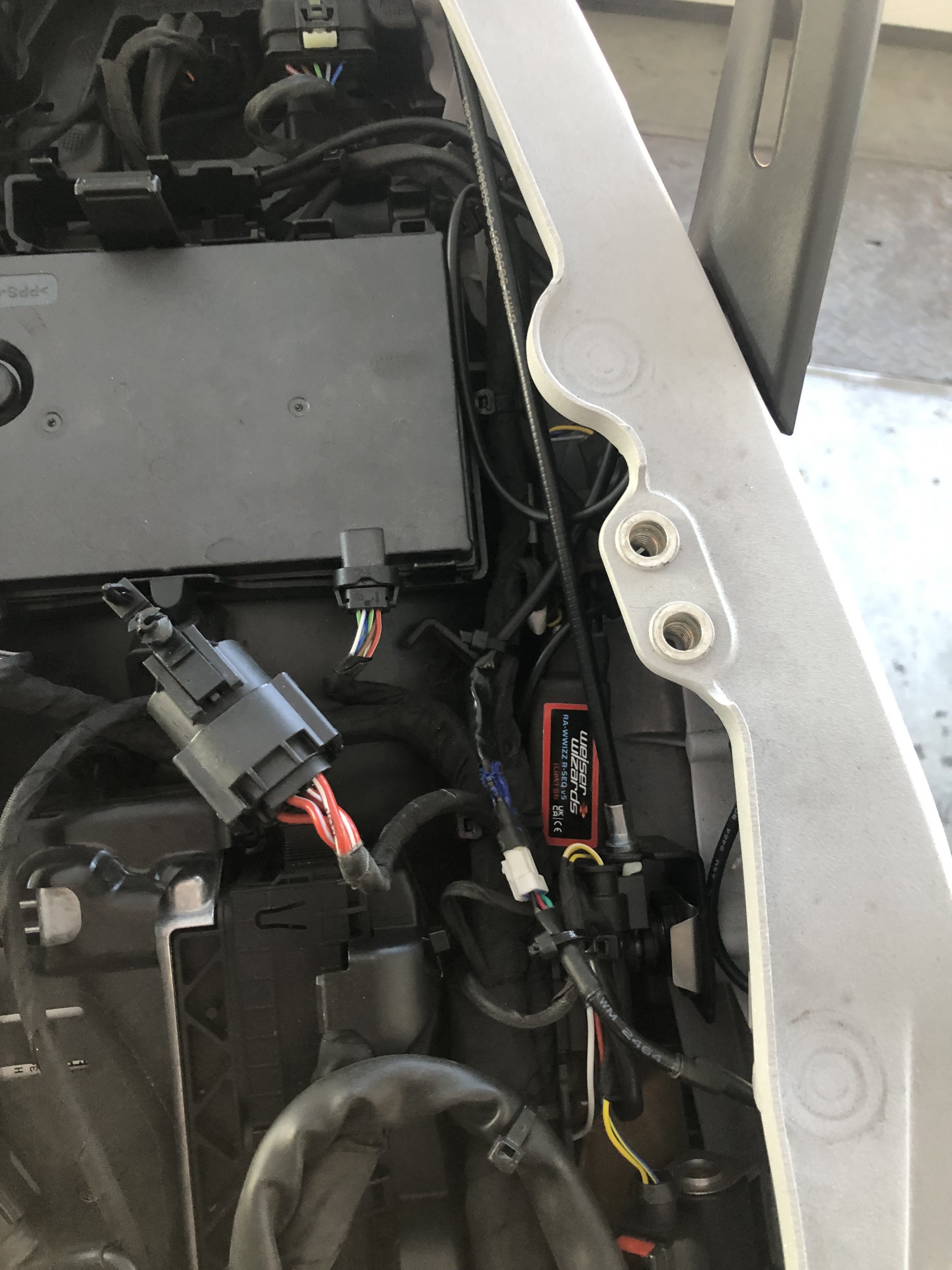

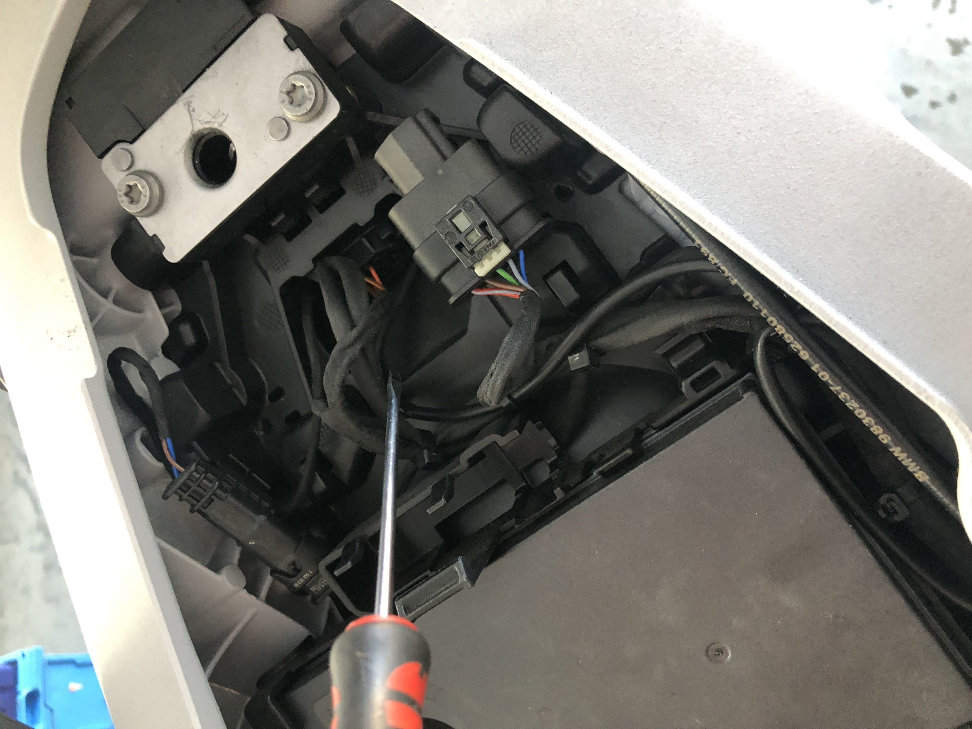

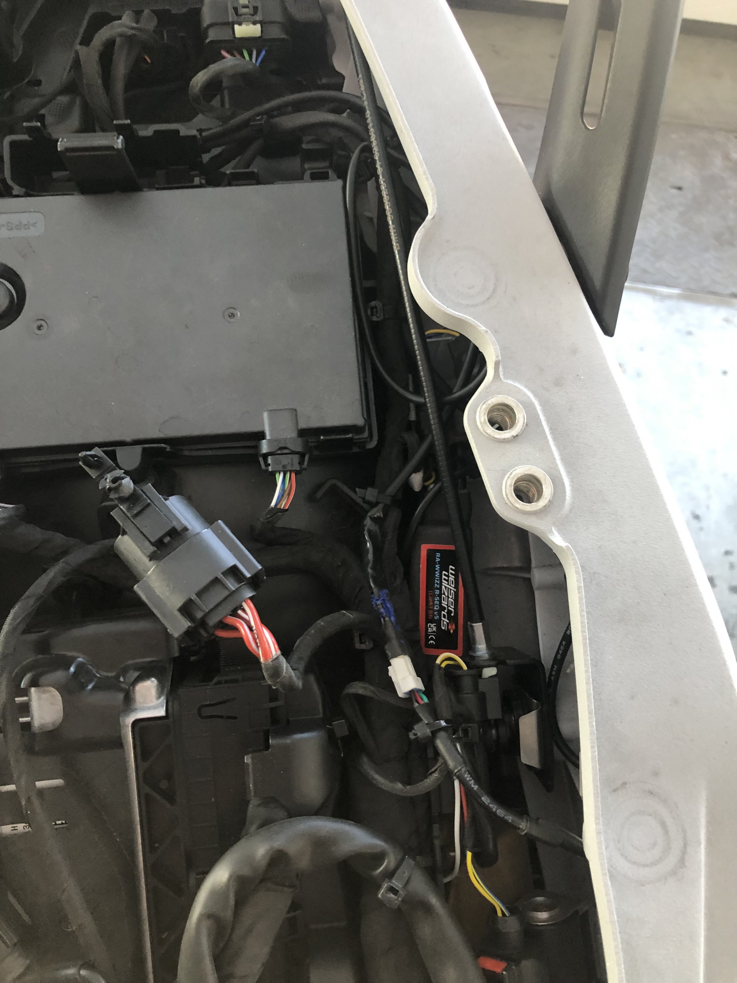

Ich hab’s “t955i“ nachgebaut - Danke Manny nochmals!
Das Weiser-Modul (BR) habe ich bei BlueRider (nl) bestellt, hervorragender Kontakt👌
