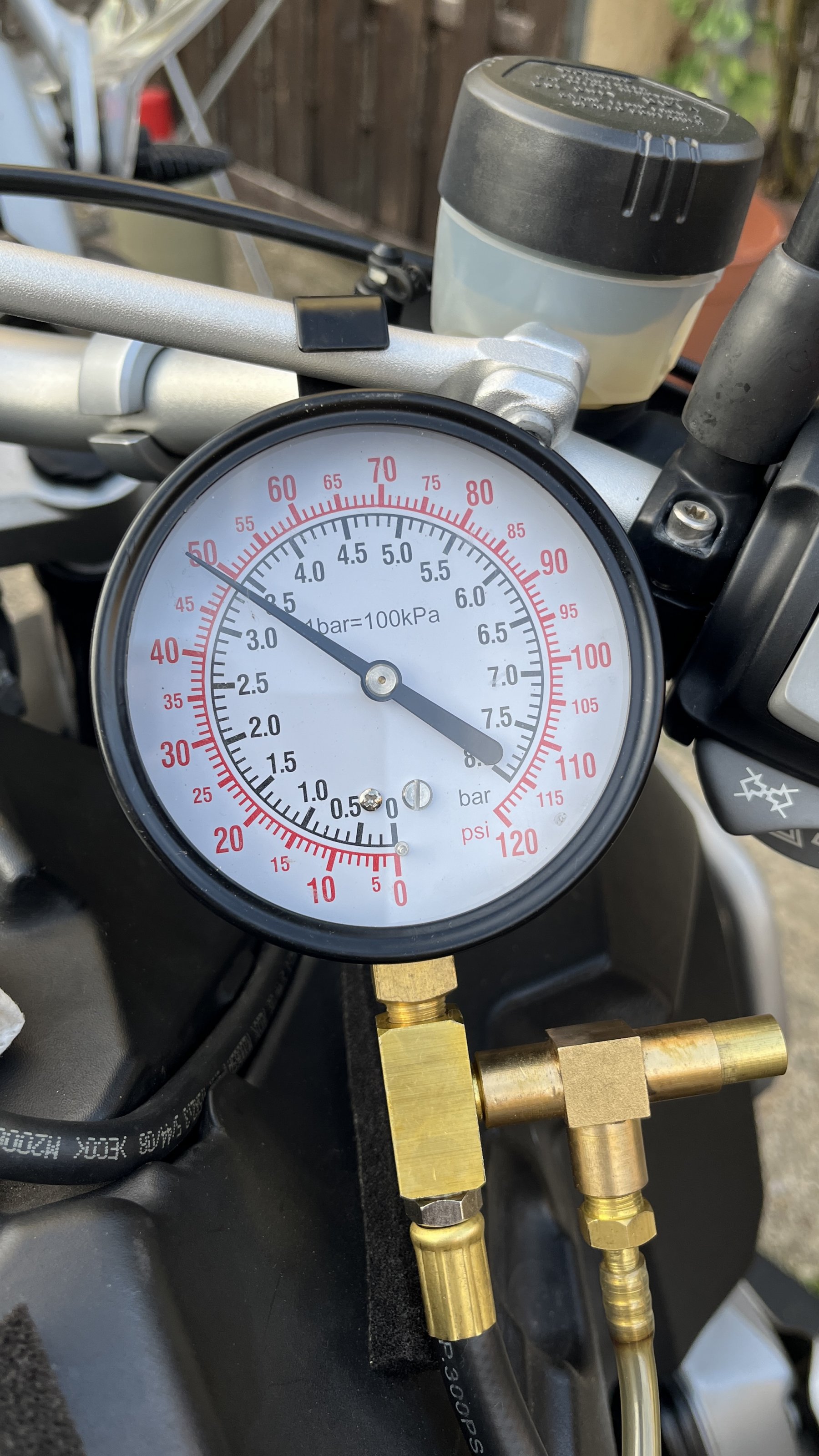

Ergänzung: Kraftstoffdruck mittels Messuhr direkt am Pumpenausgang gemessen, 3,5 Bar so wie es sein soll. Der Wert von MotoScan ist falsch. 😑

Ich nochmal, also mit T-Stück zwischen Pumpe und Regler gemessen = 3,5 Bar. Ich finde nichts über einen höheren Druck?!

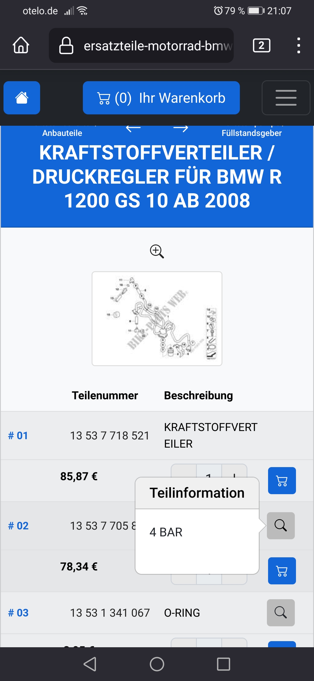

Messe mal die Pumpe direkt sollte mindestens 4,5bar+ haben. Der druck regler bei der 105ps ist bei 4bar regeldruck.also hast du theoretisch jetz schon zu wenig druck+volumen

Ok, wenn die Pumpe den Druck von 4,5 Bar bringt, bleibt ja nur noch der Druckregler als Fehlerquelle übrig.

4,5Bar absolut?
Dann sind die gemessenen 3,5Bar über den Normaldruck von rd. 1000mBar richtig...

werde ich morgen machen und berichten

Hi, was ich bis dato bezüglich Kraftstoffdruck finden konnte, besagte aber doch 3,5 Bar bei der 2009er GSA mit 105 PS. Ich werde aber nochmals nachschlagen. Danke.
Eien gute Quelle ist in solchen Fällen immer der ETK. Dort sind die Druckwerte der jeweiligen Kraftstoffdruckregler hinterlegt, und in dem Fall scheint - falls ich das richtige Modell gewählt habe - der angegebene Druck von 3,5 bar korrekt zu sein.

Eien gute Quelle ist in dem Fall der ETK. Dort sind die Druckwerte der jeweilige Kraftstoffdruckregler hinterlegt, und in dem Fall scheint - falls ich das richtige Modell gewählt habe - der angegebene Druck von 3,5 bar korrekt zu sein.
https://www.realoem.com/bmw/de/part...390_&mg=16&sg=12&diagId=16_0678&q=13531465107
ich messe morgen mal ohne T-Stück, die Pumpe sollte ja ein Überdruckventil haben sonst würde der Druck ja immer weiter ansteigen.
