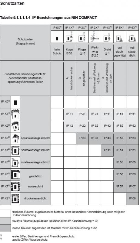

Zuerst mal: Vergiss die Aussage des Verkäufers! "Spritzwassergeschützt" - der Witz des Jahrhunderts!!
Wenn Du das dauerhaft lösen willst, gibt's nur die Lösung über festangeschlossene Verkabelung vom Fachmann. Steckdosengedödele wird Dich zwangsläufig nerven...!
Ich rede da aus Erfahrung, ist mein daily business!
Im Anhang habe ich Dir noch eine Übersicht über die IP-Stufen (standardisierte Bezeichnung betr. Feststoff- und Wasserdichtigkeit) angehängt, damit Du ein bisschen mit Fachausdrücken um Dich werfen kannst! Macht sich immer gut...;)
Gruss Dom

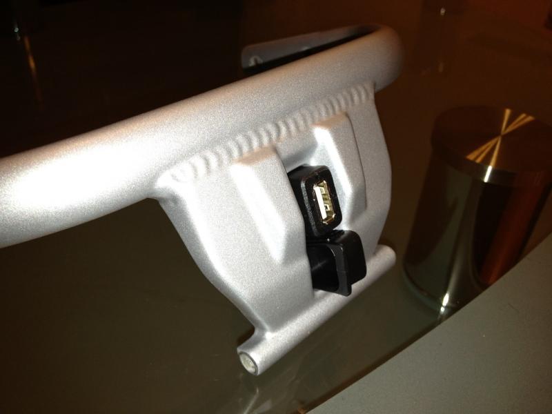

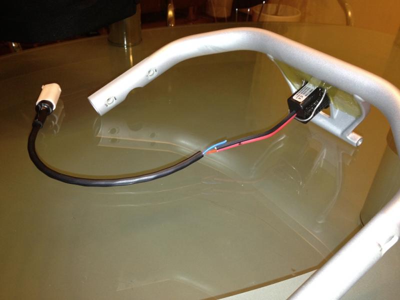

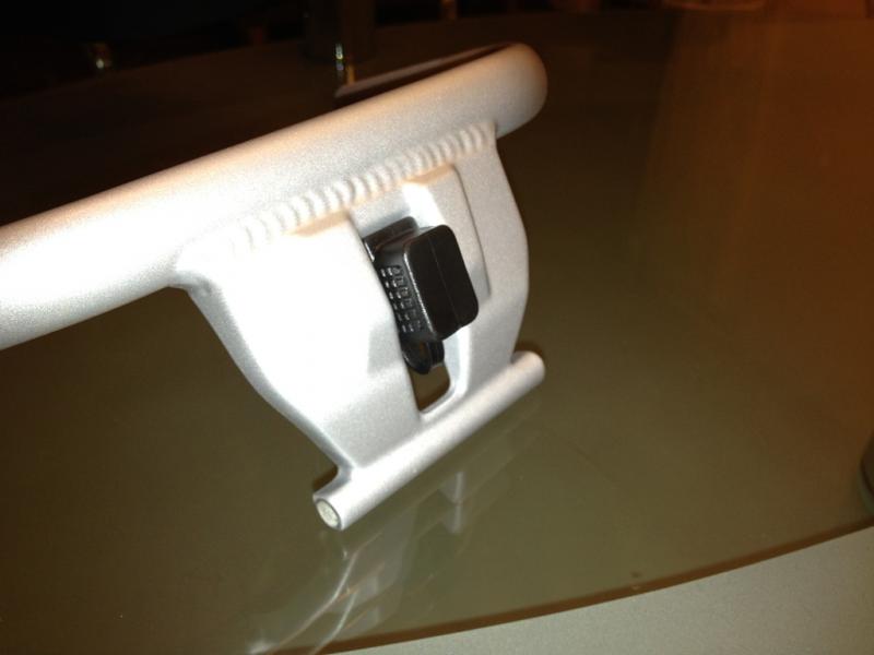

also ich habs heute so gemacht:
Ich habe mir diese USB Steckdose (siehe Link) gekauft und diese in den Zwischenraum des Cockpitbügels geklebt. Ist UHU Plus 300 und hält bombig. Anschließend das ganze noch mit dem Cartool-Kabel verbunden und fertig. Sieht echt aus als würde es so ab Werk dran sein.
VG
http://www.reichelt.de/KFZ-Stecker/...8AAAIAAAKf@q04dc12adebe936cba9c9762f719d4d68c
Und wie kommst Du von 12 auf 5 Volt runter?:confused:
Berthold
Jaybee
Jaybee
15.04.2009
825
R1200 GS LC Rallye, R1150 GSA, CB 750 four, DRZ 400
Berthold
Hi,
das regelt der Adapter intern runter.
Hab den gleichen dran.
Input : 12V, Output 5V / 1A.
@ Tobinger : Sieht gut aus die Lösung !
Jürgen
