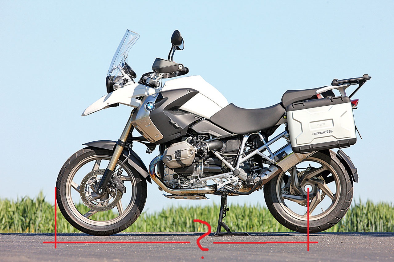

Hey, könnt ihr mir dieses Maß verraten (R 1200 GS TÜ) ?
Zwar ist noch Zeit bis ich meine GS abhole aber ich wollte das schonmal wissen.
Das sollte bitte ziemlich genau sein. Am besten GS an die Wand stellen und dann von Wand bis Mitte hinterrad messen.
Besten Dank,.

Danke. ~1,50m Radstand + halber Reifen, sollte also ungefähr auf den Hänger passen.
Aber ich fahr lieber nochmals bei BMW vorbei um sicherzugehen.
Danke Freunde.

mein Anhänger hat ein Kasteninnenmaß von 2060 mm. Wenn die GSA draufsteht, kann ich die Heckklappe nicht ganz zumachen, es fehlen oben etwa 100 mm. Von der Radmitte bis zum unteren Ende des Spritzschutzes sind's ungefähr 350 mm, daher sollte die Ladefläche des Anhängers mindestens 1800 mm lang sein.

Habe noch keine gekauft, hat noch Zeit. Aber ich werde mir eine TÜ holen. Mein Vater hat einen Anhänger mit ca 2m Ladefläche.

Dazu auch eine Frage: Darf ich die GS auf einen Hänger laden wenn was übersteht. Die meisten Anhänger gibt es in der Klasse mit gut 2m Innenmaß zu einem annehmbaren Preis. Wenn das Hinterrad noch gut auf der Ladefläche ist und nur der "Rest" übersteht kann ich keine Heckklappe mehr schließen. Ist das erlaubt (gebremst, 100km/h Zulassung)? Wenn ja würden sich meine Anhängerwünsche für 1-2 Fahrten im Jahr preiswerter realisieren lassen.

wie ich bereits schrieb, ist die GS etwa 10cm zu lang, um die Klappe zu schließen.
Das ist kein Problem, wie's im § 22 StVO steht. Wenn die Ladung unter 1,00 m übersteht und die standardmäßig vorgeschriebene Beleuchtung nicht verdeckt wird, ist nichts zu beachten. Die Fahrtstrecke bei diesem Überstand ist unbegrenzt. Es ist keine zusätzliche Kennzeichnung notwendig.
