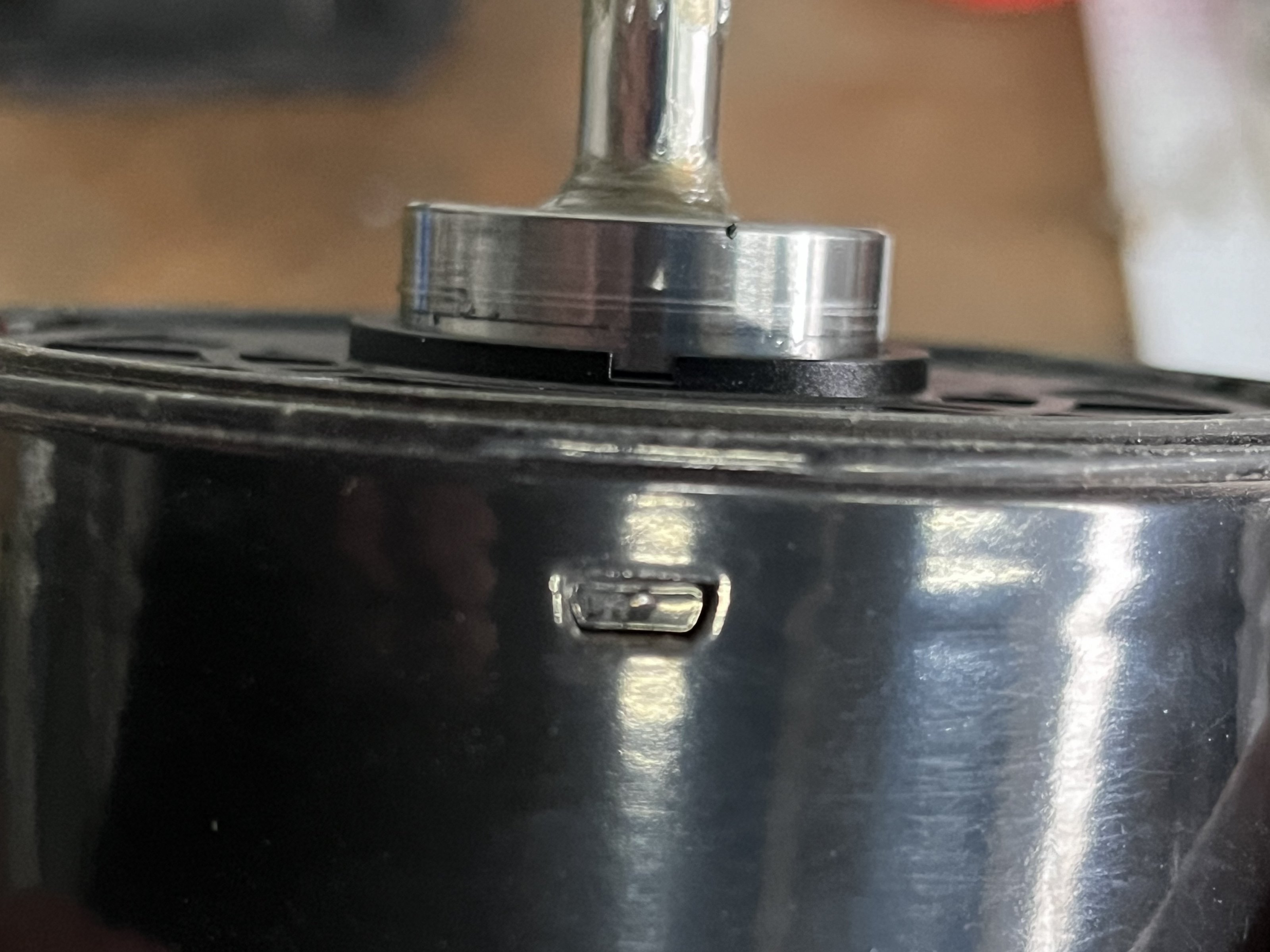

So, das Ford-Ersatzteil ist gestern eingetroffen. Ich habe sofort den Motor vom Block getrennt und an die 12 Volt Batterie angeschlossen zum Test. Funktioniert.
Jetzt die Frage, ob es Sinn macht den Motor zu öffnen und vom Kohlestaub zu befreien, also reinigen.
Was meint Ihr dazu? Ist das unnötig?
(Ich müsste halt wieder zwei Löcher seitlich in den Deckel bohren und die Plastikklammern wegdrücken, um das Gehäuse abzunehmen.)
Momo7
14.11.2006
92
Stelle fest, dass es die zwei Löcher bereits gibt.
Habe versucht die beiden Nasen einzudrücken. Ohne Erfolg.
Zu lassen? Oder doch öffnen und sauber machen?

Ich habe den damals direkt verbaut ohne ihn zu öffnen. Allerdings waren bei mir nicht diese Löcher wie bei Dir. Der sah genauso aus wie der von der GS.
Da Du die Löcher schon hast um die Klips zu entriegeln, würde ich den vorsichtig öffnen zum reinigen

Es sind 4 Öffnungen und leider keine Klipse. Das ist wie eine darunterliegende Metallblende.
Ich hab vieles versucht die Teile zu trennen. Da bewegt sich nichts.

Soeben gefunden, wo jemand berichtet, wie man den Motor öffnet. Da sind auch diese Öffnungen zu sehen. Aber er zeigt und beschreibt, dass man doch die Löcher an anderer Stelle bohren muss. Also doch wie gehabt.
Hier zu lesen mit Bilder:
ABS Pumpe reparieren / Kohlebürste hängt
