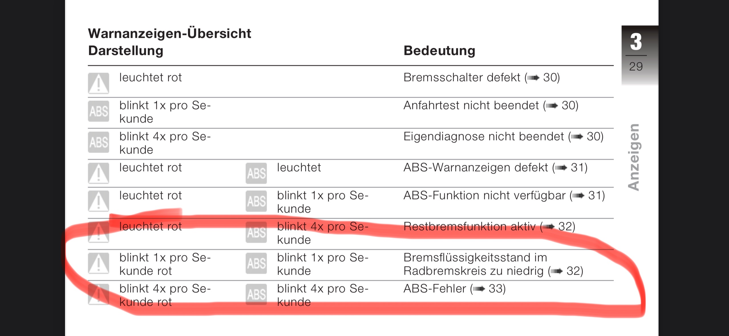

Schon in der Bedienungsanleitung geschaut?
Da sind unterschiedliche Warnlampen-Szenarien aufgelistet!
Wenn z.B. Warnleuchte und ABS 1x/Sekunde blinken, dann ist der Füllstand einer der beiden Radkreise im BKV-Modul zu niedrig.
Zum nachschauen muss der Tank demontiert/verschoben werden!

Jetzt würde mich dennoch interessieren, welche Leuchten genau wie sich bemerkbar machen und welche Symptome beim fahren ggf. auftreten.
wenn beide Lampen mit 1Hz blinken wäre es schön zu wissen welcher Befund bezüglich „Füllstand Radkreise“ vorliegt.

Siehe Auszug Bedienungsanleitung die ich weiter oben eingestellt habe (#10).
Zitat aus 4V0 ABS III (I-ABS G1) Fehleranzeigen :
„Warnleuchte Allgemein [!] (unten); Warnleuchte ABS [ABS] (oben)
Bei meiner 0307 sind die Warnleuchten nicht übereinander, sondern nebeneinander angeordnet! 🤔
Zitat:
1 Hz-Wechselblinken; 1 Hz-Wechselblinken; (langsam)
Flüssigkeitsniveau im BMW Integral ABS zu gering.
Folgende Prüfungen am Motorrad durchführen:
  • Zündung aus, Bremsdruck an den Bremshebeln vorhanden?
  • Bremswirkung an beiden Rädern vorhanden?
  • Bremssystem dicht, kein Austritt von Bremsflüssigkeit sichtbar?
Bei negativem Prüfergebnis Bremssystem defekt.“
Hatte beim letzten BF-Wechsel etwas zu knapp BF im Modul aufgefüllt und dann immer nach einigen Kilometern dieses 1Hz-Wechselblinken.
Obwohl das Prüfergebnis der genannten Punkte negativ war!
Verkleidung ab (Benzin-)Tank wieder nach hinten geschoben, die beiden Stöpsel geöffnet und exakt auf Markierung nachgefüllt.
Danach war Ruhe- keineswegs war das Modul defekt!
