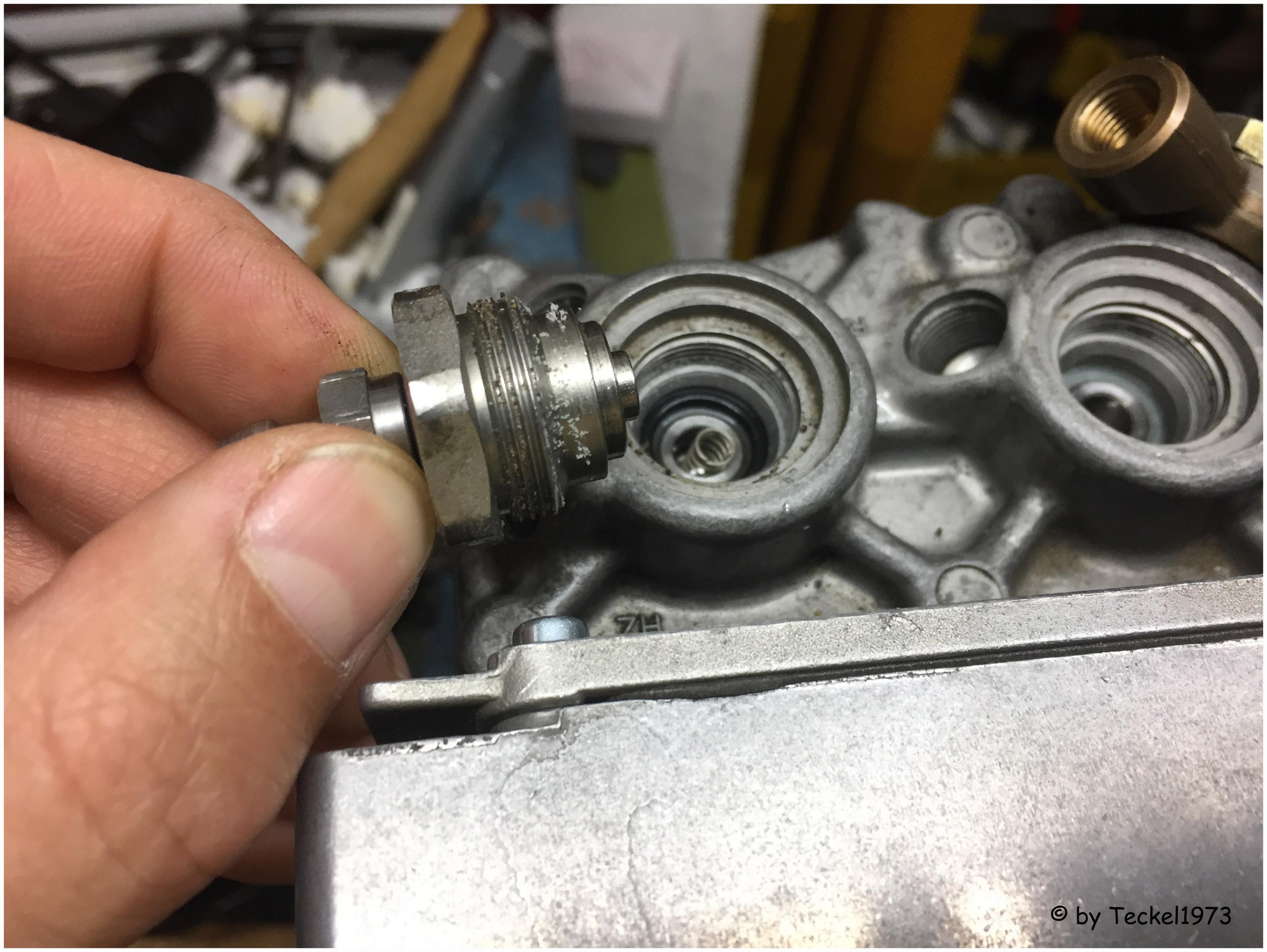

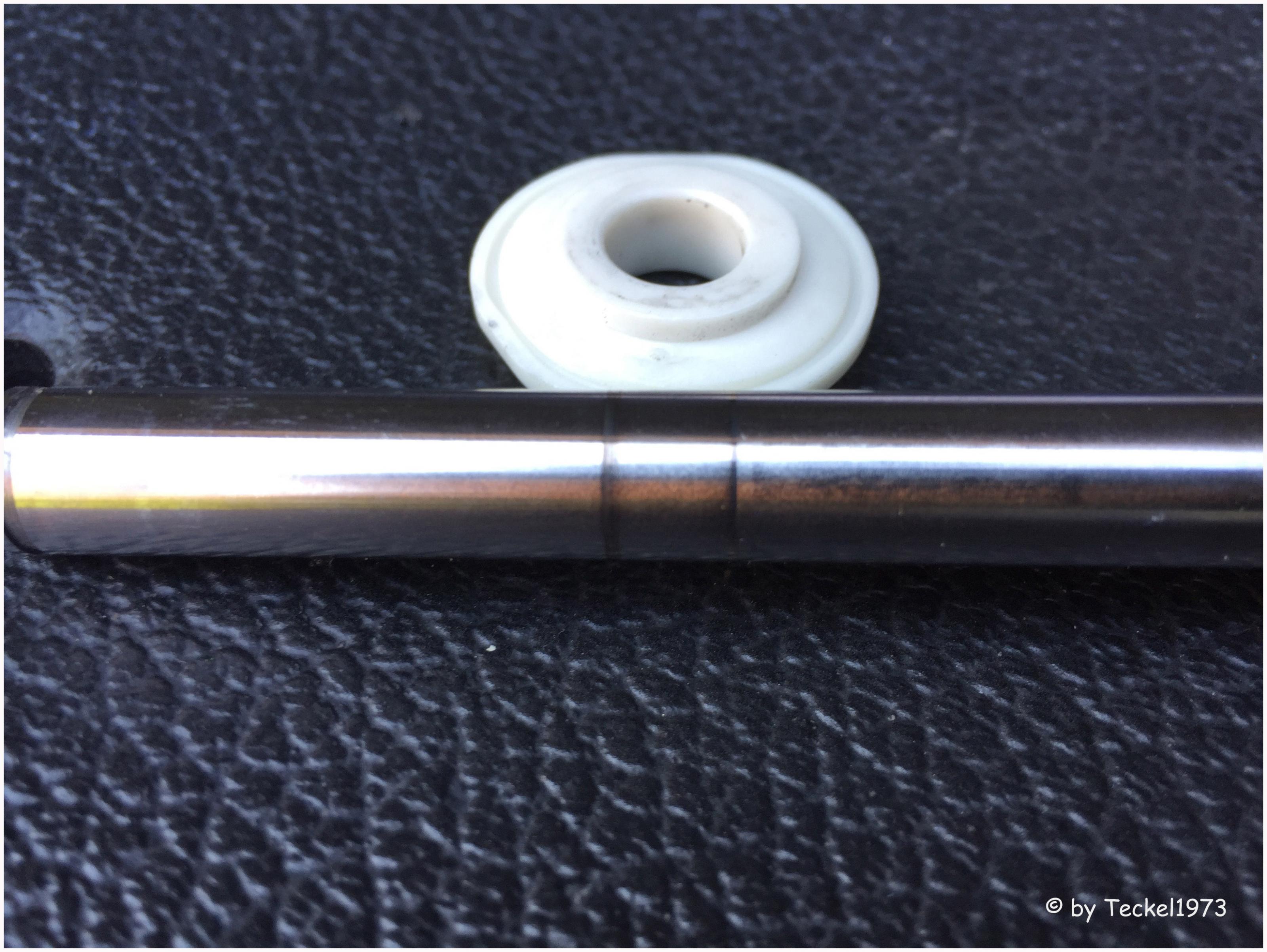

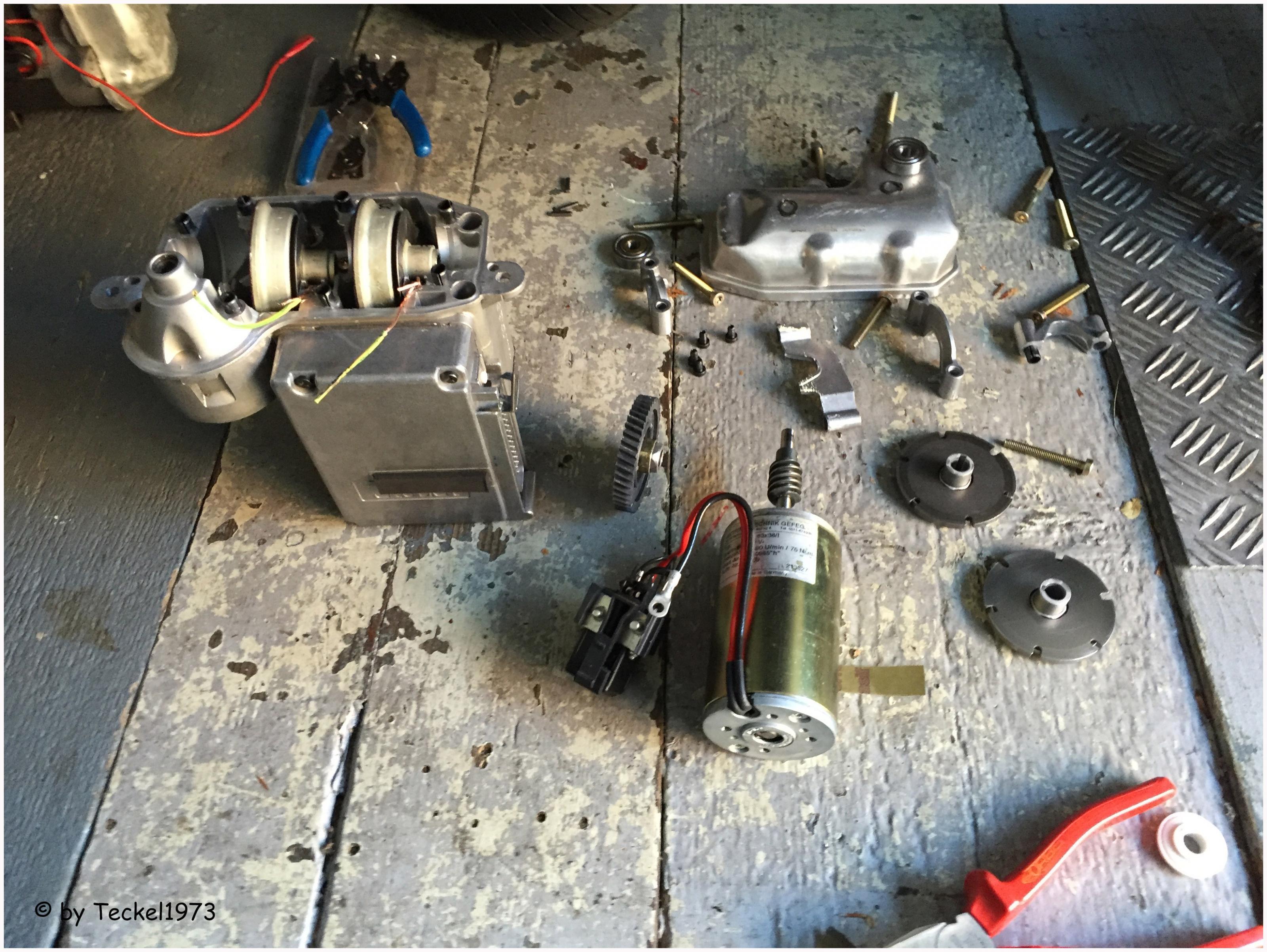

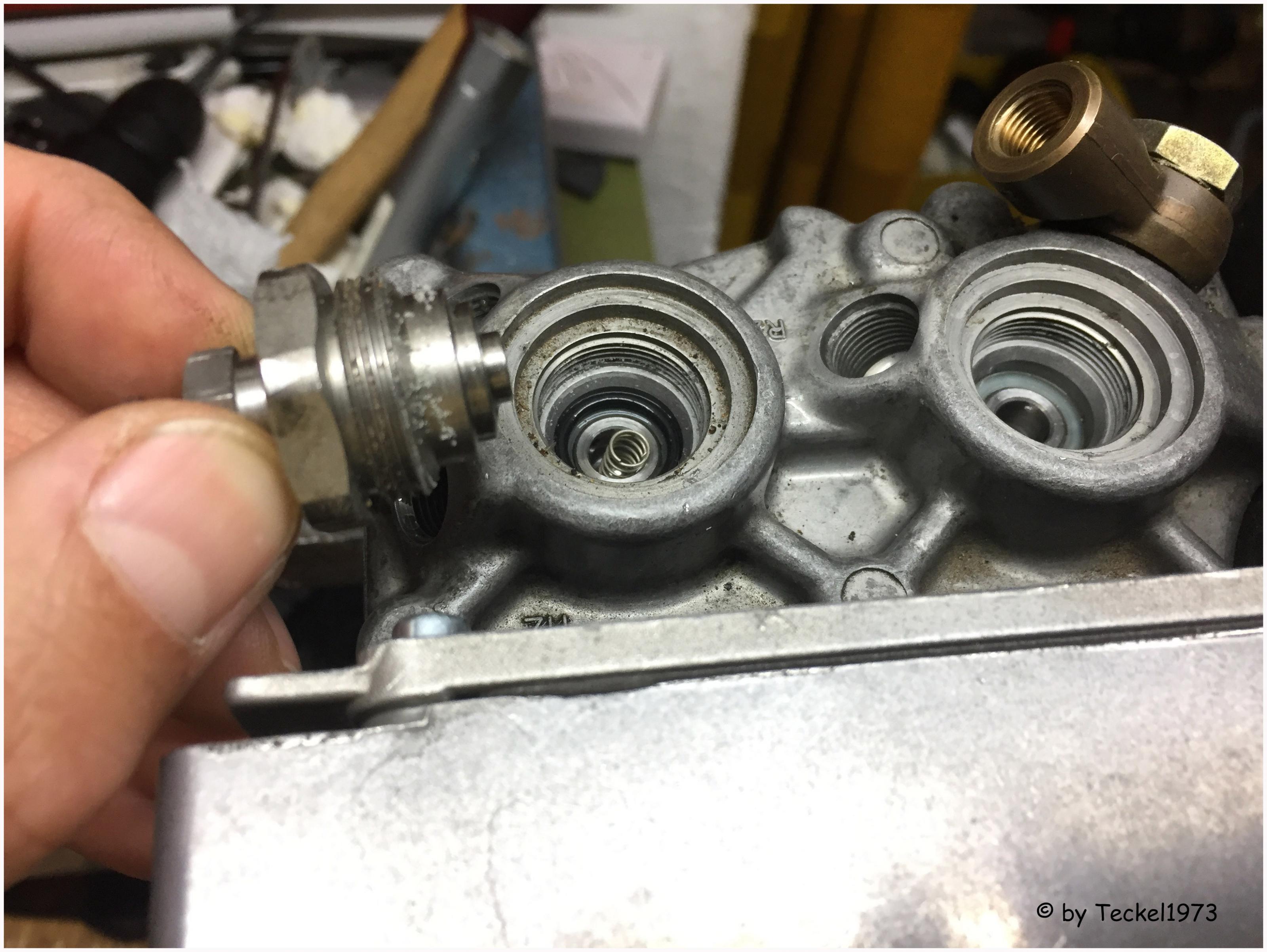

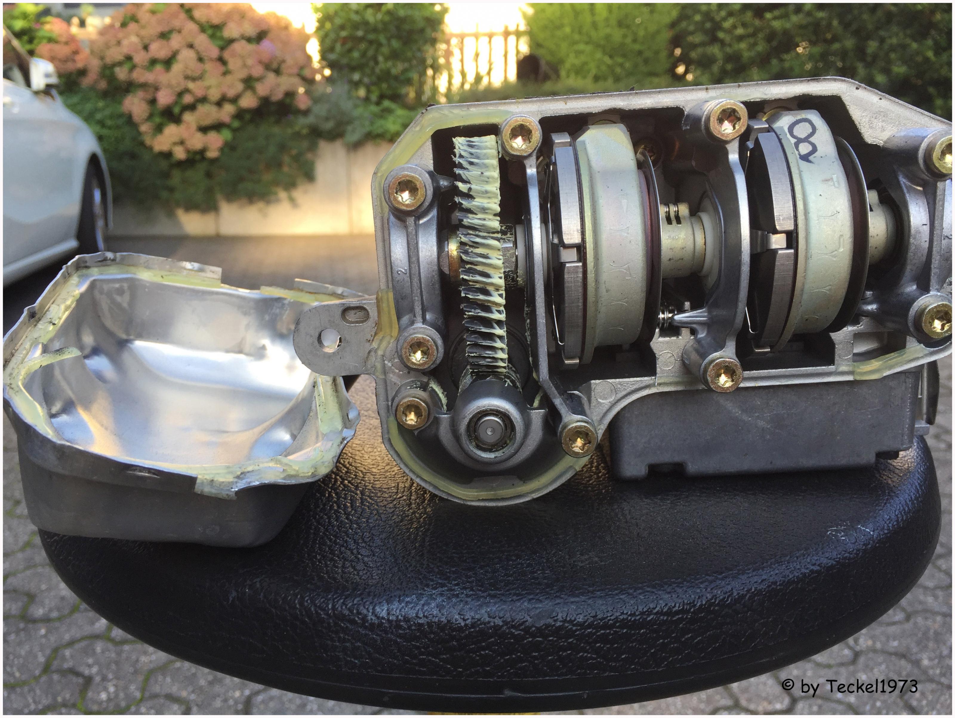

Hier sind einige störungsanfällige Teile zu sehen bzw. der Inhalt des ABS...
Wer sich wie da ran traut - muss jeder selber wissen. Nach erfolgreichem "PLUNGERTEST" hatte ich immer ABS zur Verfügung!
Wie schon erwähnt löscht sich der Unterspannungsfehler bei dem nächsten Start selbst.
Allerdings hatte ich nach dem letzten Reifenwechsel den ABS - Fehler Wechselblinken nach fehlerhaftem Plungertest. Diesen konnte ich nur mit externem Gerät löschen. Nicht mit der Anleitung von Powerboxer... Danach bin ich auf meine ABS Teststrecke gefahren und habe einige Bremsungen durchgeführt - alles wieder tutti ;)
