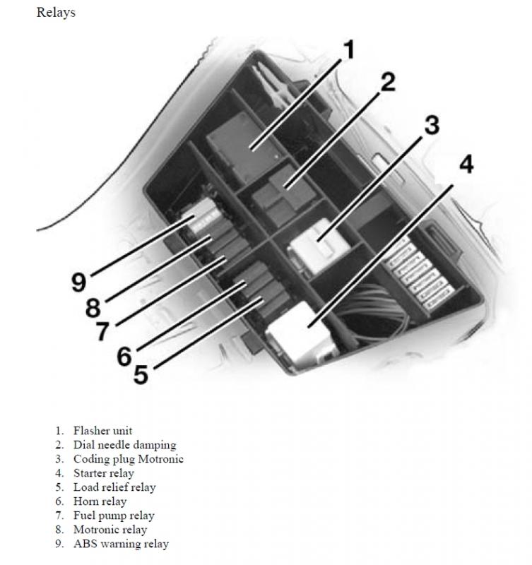

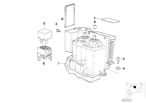

@larsi: danke. wenn das ABS jetzt (zeitweilig) funktioniert, kann ich dann daraus schliessen, dass das relais ok ist?
wahrscheinlich nicht zwingend, oder? ABS-relais ist das blaue unten links?
Q-Tips
Q-Tips
Joined
Oct 30, 2013
Messages
972
Location
Pamplona
BMW 1150 GSA, Vespa 150 Sprint BJ.`66
ABS-relais, Nummer 9?
