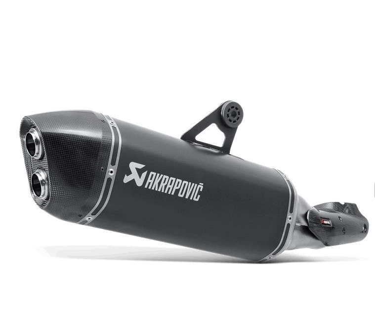

Ich finde den HP-Akra von der Optik aber vor allem vom Klang am besten. Der Schwarze sieht aber auch ganz lecker aus.
Der Klang ist schön dumpf. Ein Schnitzer ist kreischiger und gefühlt auch lauter. Der HP-Akra liegt gemessen selbst ohne Eater, was gerade mal 2dB ausmacht, bei Nenndrehzahl unterhalb der zulässigen Lautstärke von 93dB.
Ein Motorrad muss vernünftig klingen. Wenn ich heutige Shopper höre, die sich fast wie Elektroroller anhören, dann geht das für mich gar nicht. Mit blanken Rohren muss auch keiner rumfahren, da sind wir uns sicher einig.
Der Akra jedenfalls ist im zulässigen Bereich, macht einen besseren Klang als das Original, spart etwas Gewicht, bringt nach Motorrad zu urteilen etwas mehr Leistung, für Leistungstuning ist die GS aber eh die falsche Basis, und am Ende wird die Optik aufgewertet.
Das mit der (geringen) Mehrleistung beim Akra merkt man nicht. Aber neben Optik, Klang und Verarbeitung ist der Drehmomentzuwachs in der Drehzahlmitte, also so bei 4.000 - 5.000/min., in der man sich sehr oft aufhält, eine nette Sache, und der ist spürbar (bis zu 5 NM in diesem Bereich, s.a. MO-Test 03/15).
Bin mit dem Akra (in schwarz) sehr zufrieden, auch weil er kein Brüllrohr ist, sondern einen sonoren und angenehmen Klang hat.

Auch wenn dieser AuspuffTest von Motorrad 18 / 2013 die luftgekühlte DOHC-GS betraf, so sind viele dieser 14 ESD´s nun auch für die lc-Gs erhältlich.
- 9 Stück diese Zubehör-ESD´s waren leiser als das BMW-SerienGeschwür. Sowohl im Standggeräusch, als auch im Fahrgeräusch.
- 4 Stück waren leistungsmäßig besser, 4 waren gleich mit BMW-Tröte........und 6 waren wohl nur deshalb schlechter, weil keine Anfettung dazukam.
Daß die ZubehörDämpfer trotz geringerer Lautstärke einen sonoren, dumpfen und daher angenehmeren Sound haben liegt daran,
daß es alle AbsorptionsDämfer sind.
BMW- SerienGeschwüre haben meistens vorne einen ReflektionsDämpfer, der schonmal Gewicht und Volumen verursacht und nachgeschaltet eine kleine, niedliche Absorptionsstufe.
Vorteil dieser Bauart: Langlebigkeit bei gleichmäßiger Dämpfung.
Nachteil: Etwas blecherner Klang, hochfrequente Schallspitzen kann ein AbsorptionsDämpfer (Zubehör) besser ausfiltern, sodaß eben nur niederfrequentes Wummern übrigbleibt.
Will man bei einem AbsorptionsDämpfer gleichmäßige Dämpfung beibehalten, so muss man ihn nach 20-30 Tsd km nachstopfen lassen. Kostet um 170.- €
Die leiser gemessenen ESD´s sind also nicht NUR tatsächlich leiser, sondern sind im Höreindruck obendrein noch angenehmer.
Deutlich leichter und schmaler als das BMW-GroßSerienGeschwür sowieso.

An meiner LC hatte ich ab Auslieferung den HP Akrapovic dran; das teil war abartig laut.
Mann konnte nicht einmal durch ein Dorf fahren, ohne das sich zufällig dort laufende Familien umgedreht haben. Mich als Fahrer hat der sonor dröhnende Sound auch selbst genervt. So ein Geltungsbewusstsein habe ich nicht. ich habe den Akrachpovic dann schnellstmöglichst verkauft. Schon enorm, was sich BMW da hat einfallen lassen.
In einer Welt, wo sich andere durch den Lärm von Motorrädern zunehmend gestört fühlen, ist das ziemlich unangebracht.
An der K25 hatte ich auch einen Akra dran, weil man da serienmässig nix gehört hat.
An der LC ist mir die Serientüte schon zu laut.....
Der HP-Akra an der LC war ein Racingauspuff mit Straßenzulassung. Damit steht man bei jeder Kontrolle ganz weit vorn. Da kann ich den Cops zehnmal erklären, daß alles erlaubt ist. Wenn's denen zu laut ist, ist die Weiterfahrt erst einmal untersagt. Ganz grosses Kino im Urlaub! -> brauche ich nicht. Den Stress tue ich mir nicht an. Das überlasse ich lieber denjenigen, die sich über ein möglichst lautes Fahrzeug definieren.
