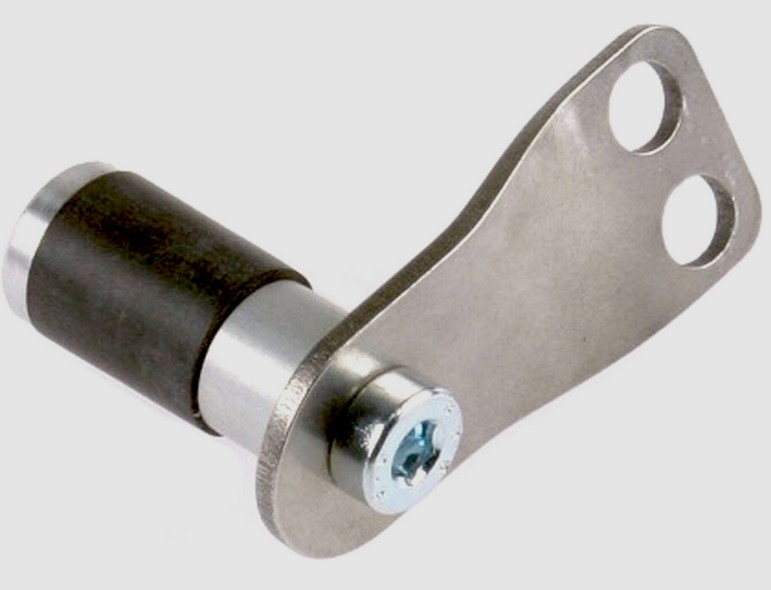

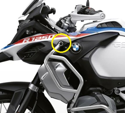

Hallo, hat evtl mal jemand sie Befestigung für die Gopro an der 1250 Adventure am Sturtzbügel mit Spreizhülsen bzw. das was es für Lenkerenden gibt befestigt ?
In dem Gelb Markierten Rohr
Mit z.B. sowas hier.

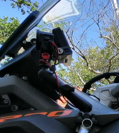

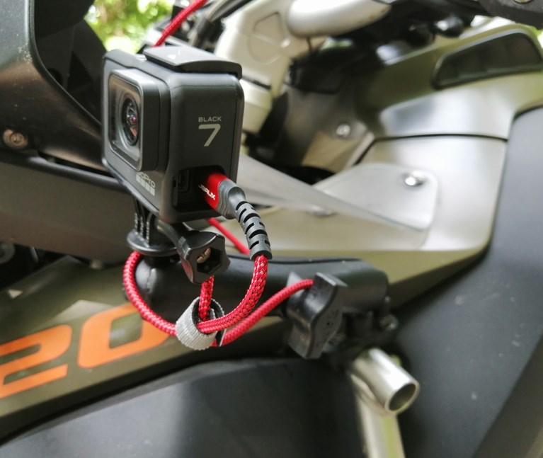

... hab an der stelle auch eine ram-kugel. ist für mich über die jahre ein bombenfestes system ohne probleme. eine andere gopro-klemme hatte ich leider schon mal samt cam verloren. darum nur noch die ram-mounts. die gopro 7 an der stelle stabilisiert jede motorvibration weg und die movies und timelapses stehen bombenstill ohne zittern.

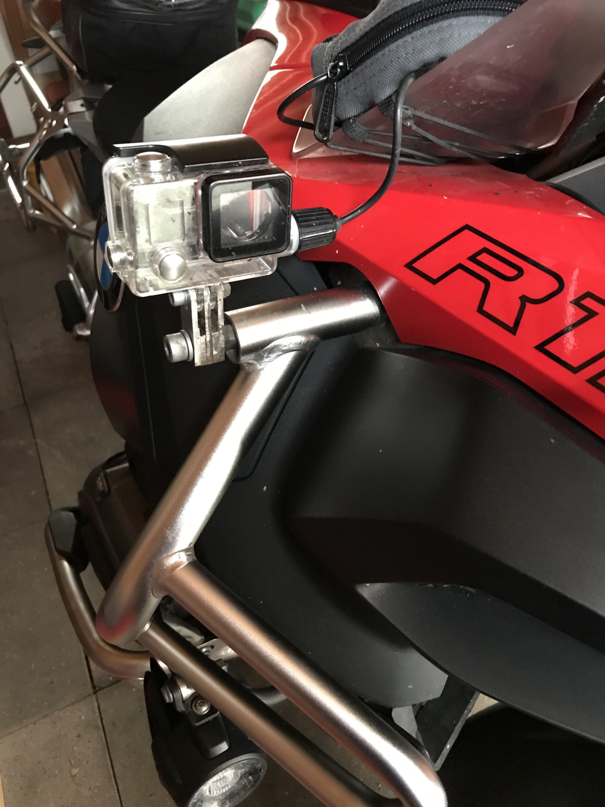

Hallo Bernile,
ich habe genau an der Stelle eine selbstgebaute Halterung sitzen. M8 Gewindestange mit zwei zusammengeschweißten M8er Verbindungsstücken so eingestellt, dass die original Schraubenlänge zur Befestigung des Sturzbügels zur Verfügung steht. Auf der anderen Seite eine Aufnahme für einen 11er Maulschlüssel zum Festziehen gefeilt. In das äußere freie Gewinde wird dann die Halterung für die GoPro geschraubt.
Kosten: 5€ in die Kaffeekasse des Schlossers meines Vertrauens, ein bisschen Zeit und viel Spaß an der fertigen Lösung
Bei Bedarf schicke ich Dir gerne weitere Bilder. Melde Dich per PN.

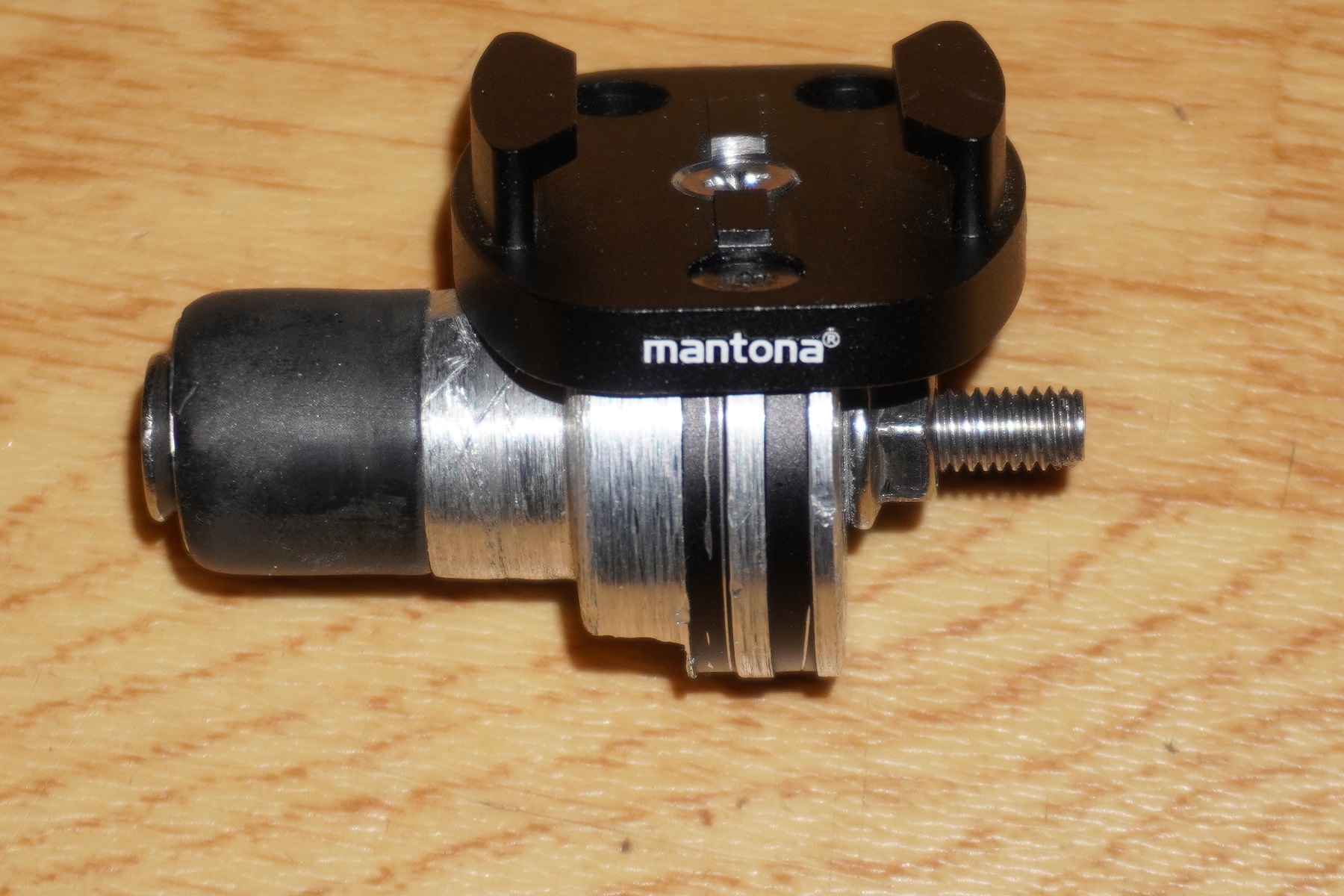

Gast 61523
Mit gewindestange dachte ich mir auch schon, gefällt mir aber nicht so richtig.

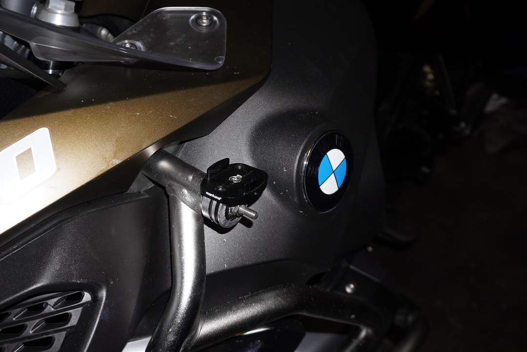

Habe gestern beim louis noch schnell Lenkerendgewichte zum ins Rohr spannen geholt. Hatte auch ein brauchbares Ergebniss.
Festigkeit war auch gut und ließ sich einfach entfernen. Beim Gewindeschneiden für den Halter ist mir dann der Gewindebohrer abgebrochen. Werde nochmal von vorne beginnen.
Wenn ich es fertig habe mach ich mal ein paar Bilder.
Gast 61523

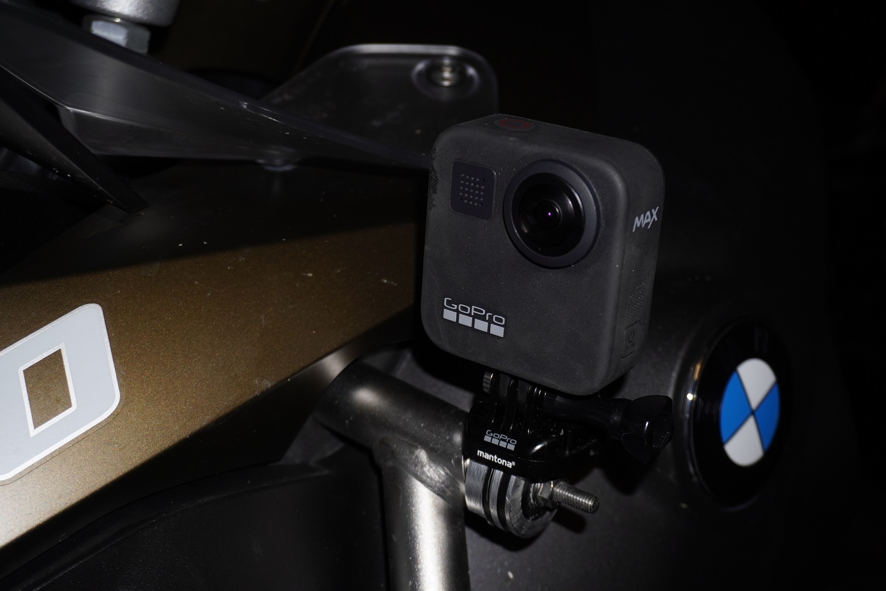

So mal kurz gepaschdeld, Funktioniert soweit ich mir das auch vorgestellt habe, ist auch Bombenfest. Muss nur irgendwann eine Testfahrt machen.
Bilder natürlich nix geworden, Garage ist mir jetzt aber zu kalt :cold: War doch noch kurz Bilder machen.

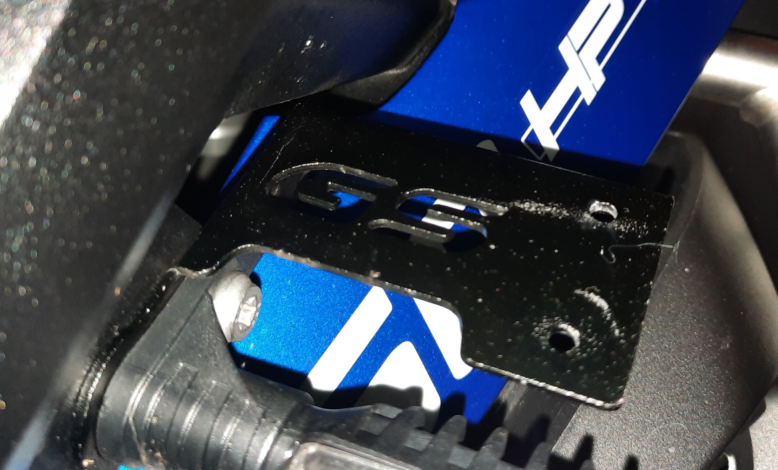

L Halterung Kamera - Motorrad vorne links Kamerahalterung Silber Kompatibel mit R1200GS LC R1200GS LC ADV(Farbe :
Blechwinkel unter den li Blinker zu bauen, Amazon

Lies mal das von Hobbyfahrer, die Halterung habe ich auch mal angeschaut gefällt mir aber gar nicht. Ich hatte einen selbstgebastelten Halter der von aussen draufgeschraubt war und zur fixierung in einem Steg des Blinkers war. Ich hätte das ganze Ding aber weiter nach unten setzen müssen, um oben mehr Platz zu haben. Auch gefällt mir nicht das es alles am Blinker hängt, obwohl die Schraube und Halter dahinter schon recht stabil ist.
Das ganze sollte auch einfach montierbar und demontierbar sein. Mit dem Lenkerendstummeljetzthalterfürkamera funktioniert das gut, wie gesagt Probefahrt fehlt noch.

Völlig richtig! Ich meinte diesen Halter hier, es gibt ihn bei Am...! Es fehlt leider das Plastikteilchen an dem die GoPro befestigt wird. Es liegt irgendwo auf der Route Grand Alp, aber G.s.D. ohne Kamera dran. Da wackelt u. zittert absolut garnichts. Auf dem Bild nicht erkennbar ist, dass es sich um ein Winkelblech handelt.
Das Teil auf dem Video ist Schmalspurkonstruktion.

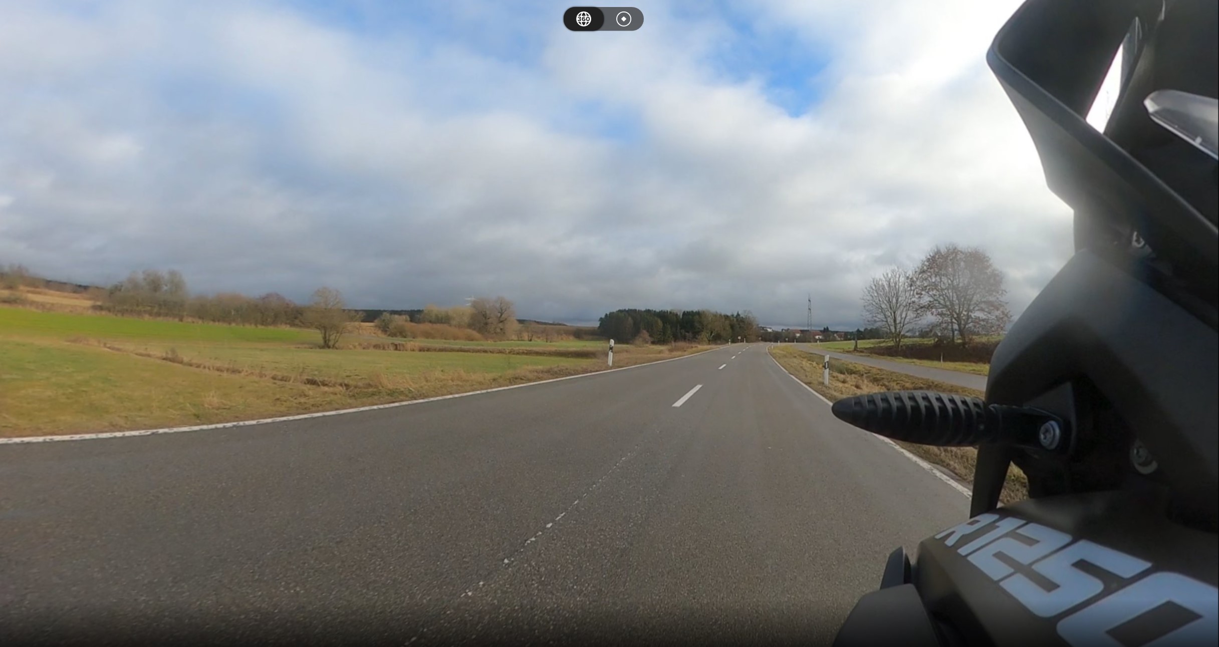

Heute Testfahrt durchgeführt :biggrin: funktioniert, kein Wackeln, das Teil hält bombenfest.
Film hochladen ist jetzt etwas zu aufwendig aber Bild gibts es eins,

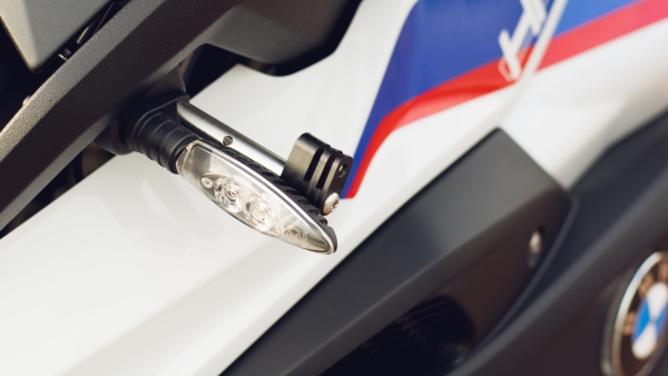

Hi,
ich suche da auch eine Lösung ... aber den Teil vom Motorrad im Bild zu haben ... bin mir nicht sicher, ob mir das gefallen wird.
Ich wäre eher für so etwas:
Gibt es hier: GoPro Halter - Standard
Hat jemand damit Erfahrungen?

Hi,
Der funktioniert. Aufnahmen mit Hero7 sind ohne Wackler. In den Aufnahmen sieht man einen Teil der GS-Front, was ich jedoch als Bildaufwertung betrachte. Das bringt ein wenig mehr Dynamik ins Geschehen. Weil der Halter so unauffällig ist, kann er dauerhaft montiert bleiben und die GoPro ist flott am Töff untergebracht.
