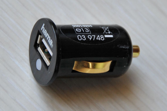

Schaut auch interessant aus das Teil. Muss mich mal in Ruhe klug suchen, vielleicht nächstes Wochenende oder so :)
Ansonsten halt doch ein handelsüblicher USB-Adapter auf PKW-Stecker und dann das Kabel von Wunderlich... kann man ja auch für andere Sachen noch brauchen. Unschlüüüüssig :D
L
LGW
Der ist doch super, kombiniert mit dem Kabel von Wunderlich und fertig ist die Laube - danke! :D
