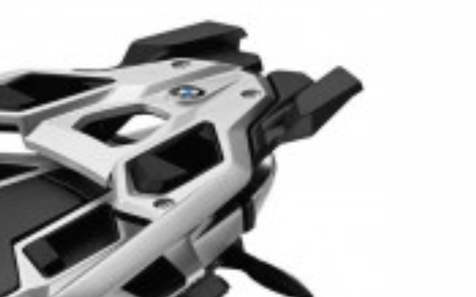

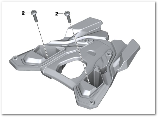

Ich habe ja vor an meine 2017er GS LC ein Variotopcase zu montieren. Derzeit schaut mein Heck so aus (Bild 1)
Jetzt hab ich schon gelernt: da fehlt noch was, man braucht eine Adapterplatte

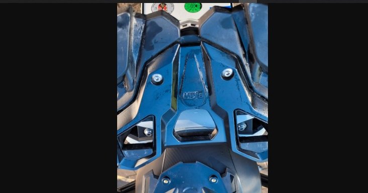

Ein freundlicher Forianer hat mir etwas angeboten,(Bild 2) aber wir wissen beide nicht welches Teil aus Bild 2 ich nun brauche.
Das allwissende Forum kann mir da sicher helfen:
Welches Teil aus Bild2 brauche ich?
Ist das obere Teil in Bild 2 ein Einsatz der demontiert wird?
Wird die Adapterplatte von oben oder von unten auf mein Heck(Bild1) befestigt, und wozu sind die 4 Gewindelöcher gut?

Schade, dass das zweite Bild unten nicht vollständig ist.
Ich gehe davon aus, dass die untere Platte die richtige ist
Gast29174
Die untere von beiden könnte die richtige sein aber es wäre besser wenn er noch mal ein Foto schickt um es besser sehen zu können
und sie wird von unten montiert
Gast-68723
Danke, jetzt weiss ich warum die Leute ihr Topcase immer spazierenfahren. Dieser Heckspoiler ist ja nicht unbedingt eine Augenzier. Das Ding ist aber mit 2 Schrauben schnell abmontiert, wenn ichs recht verstehe ?

Stimmt nicht,
die Topcasehalteplatte wird, wie die "normale" Gepäckplatte auch, mit 6 Schrauben befestigt.
4x M6x20 direkt von oben verschraubt und 2x M8x35, die in dem Bild oben zu sehen sind.
Zusätzlich muss man auch noch die vorderen beiden Schrauben von der Gepäckbrücke (Soziushaltegriffe) lösen, da man das schwarze Kunstoffteil sonst nicht zwischen dem Rahmen und der Gepäckbrücke rausgefummelt kriegt.
Und ACHTUNG!: die beiden dicken Schrauben sind bei der Topcase Halteplatte M8x35, bei der "normalen" Gepäckplatte sind es M8x25.
Also wenn mit jemandem tauschen, dann auch die dicken Schrauben.

Ok, dann fehlen aktuell bei meinem Heck die 4xM6x20 (Bild1)
Sollte sich trotzdem in wenigen Minuten wechseln lassen.

Klar, der Wechsel von der einen auf die andere Platte dauert nicht lange. 6 gut zugängliche Schrauben raus, 2 lösen, Platte wechseln, 6 Schrauben wieder rein, 2 festschrauben.
Das sollte auch ein ungeübter in weniger als 2 min schaffen.
