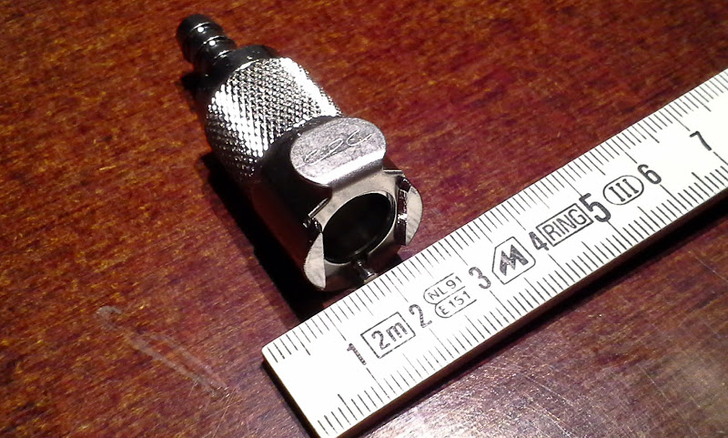

Habt Ihr den richtigen Schlauch mit Schnellkupplung?
Der Schlauch für den Überlauf hat innen nur 6mm, die Kupplung ist entsprechend kleiner:

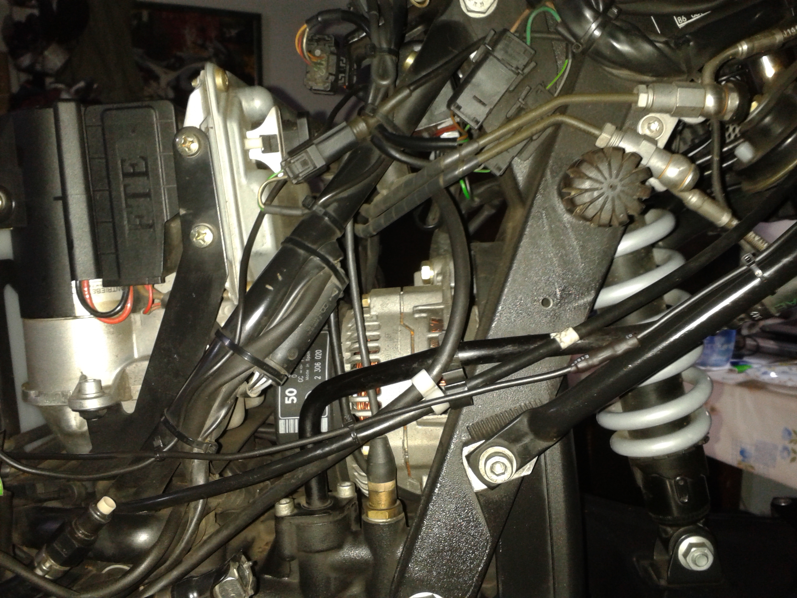

BMW 1150 GSA, Vespa 150 Sprint BJ.`66
Nach dem ich vor ein paar Tagen den Poly-V bei mir gewechselt habe, hatte ich gestern in anderer Angelegenheit den Tank ab und musste feststellen: Der Tunnel ist deutlich verengt und die Schnellkupplung ging so gerade eben noch doch (vorher war massig Platz).
Ergo wird das bei Dir auch an der LM liegen...
Chris_
Chris_
18.01.2007
2.429
Sulzbach-Rosenberg
1250 GS
So sieht es bei meiner aus.
Ist eine Adventure.
War nie ein Problem zum durchführen.

der Tank ist in Betrieb, mit einer normalen Schnellkupplung und der Vater am langen Schlauchende klappte es gut.
Da hat BMW in seiner Einfalt doch 2 verschiedene Schlauchgrößen verarbeitet, da muß man dann andere Größen
vom Schlauch. Schnellverbinder und Schlauchschellen haben, danke an die Entwickler, setzen 6.
