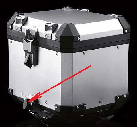

Guten Morgen,
ich habe mir im Sommer eine R1200GS Adv BJ2007 gekauft.
Alle drei Koffer haben an den Schlössern schwarze Gummikappen wie auf dem Foto. Jedoch ist es nicht möglich, die Kappen in die Schlüssellöcher zu stecken. Das passt irgendwie nicht, hält nicht und rutsch sofort wieder raus.
Kann man die Kappen nachkaufen? Gefunden habe ich nichts. Ich würde schon gerne die Schlösser vor Feuchtigkeit schützen.
Hat jemand einen Tipp?

Moin
Ja die gibs
Staubkappe .....Teilenummer 77427722727

Danke
Einzeilpreis: 3,33€
Ich brauche 8 Stück
+Versand= 30€
Kotz

Einfach ignorieren und die nicht mehr haltenden Staubkappen abreißen (abmontieren). Die braucht keiner, bei mir haben die Schlösser auch ohne diesen Kappen einwandfrei funktioniert. Meine ADV hat auch ordentlich Staub und Wasser fressen müssen, alles kein Problem. Stopf die €30 lieber in den Tank.

Die Staubkappen sind lästig und ich baue ab und an mal die Schlösser eben aus und reinige sie.
Danach habe ich wieder Monate Ruhe!!

Ich habe meine Kappen ebenfalls abmontiert.
Wenn Du Pech hast,reisst Du sie ab und das Vorderteil bleibt im Schloss stecken.
Einmal pro Jahr etwas Spüli reinigen und ausblasen reicht. Nicht fetten, sonst klebt der ganze Sand und Staub drin.
