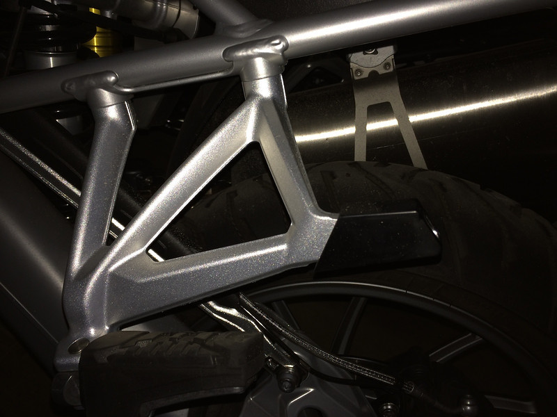

So sieht es ohne den Kofferhalter aus. Passt mit den Teilen dann der Träger für die Alus?

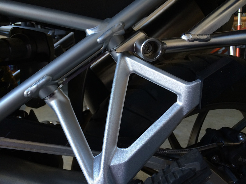

Der "Metallträger" (ein Flachstahlteil, welches zwischen Fußrastenträger und Rahmen geschraubt wird) ist um den Rastenträger hinten im 90 Grad Winkel nach unten gebogen, daher ist der rechte Ausleger im Weg.
Muss mich korrigieren. Ich habe jetzt alles auseinander und den linken Kofferträger montiert - es geht selbst mit der Fußraste. Passt wirklich um Haaresbreite mit dem eingesetzten Winkel:
Auf der rechten Seite geht es leider gar nicht.

Ich gehe davon aus, dass die andere Seite genauso aussieht - dann passt es problemlos. Es ist das Metallteil, welches von "oben" nach "hinten unten" geht in dem Bild von mir.

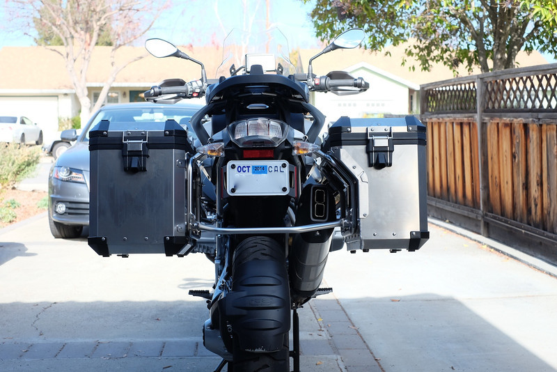

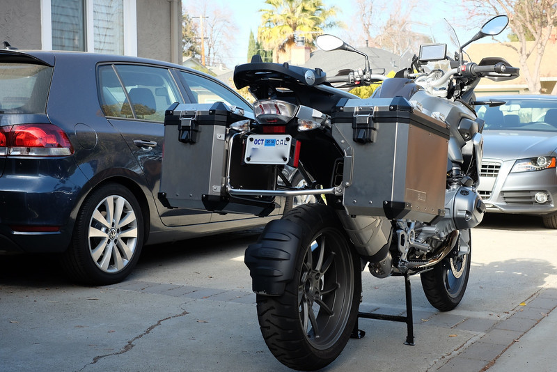

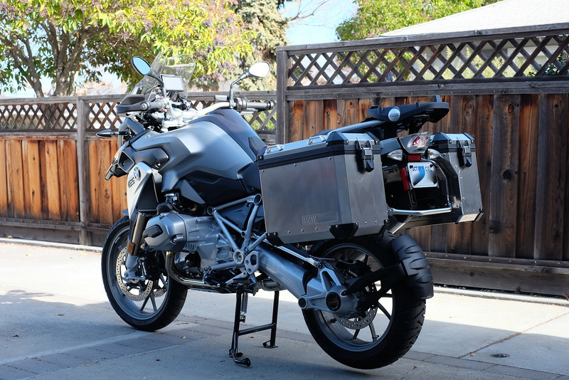

Montiert ohne Beifahrerfußrasten (und ohne Schließzylinder, aber das ist ne andere Geschichte):
Gesamtbreite sind 98cm, die Racks sind super verarbeitet, einfach zu installieren, sehen stabil aus. Ich denke mal, die geben nicht so schnell nach, werden aber dennoch etwas "federn" um einen Sturz nicht ganz so hart zu machen.

Das geht super schnell. Die beiden Schrauben, die den Rahmen an die Teile bei den Fußrasten halten, die Querverbindung hinten auf einer Seite, dann die vier Schrauben unter dem Beifahrersitz und die ganze Fuhre kann abgenommen werden.
Ich weiß nicht, ob das ein wenig fummelig wird mit dem Auspuff, aber es sieht nicht danach aus.
Geschätzte Zeit: 10 bis 15 Minuten alles in allem. Ich verwende blaues Loctite, daher werde ich das wohl eher selten machen, aber es geht. Ein paar weitere Anmerkungen:
  • Es sieht danach aus, als wären die Schlösser andere als bei den alten Kisten. Ich habe Schlösser mitgeliefert bekommen, konnte diese aber nicht installieren. Also aufpassen. Auf die Schlüssel anpassen ist leicht, aber ein kleineres Puzzle. Nach dem ersten wird es wirklich leicht.
  • Die Deckel kann man aufmachen und an den Soziusgriffen vorbeifummeln, aber man muss ein wenig hin- und herwackeln mit dem Deckel. Da ich so oder so auf Dauer noch die Edelstahlgepäckbrücke der Adventure installieren werde, ist mir das egal.
  • Wenn mein Topcase drauf ist (Givi V46) kann ich die Deckel nicht daran vorbei aufmachen. Daher einfach beide Seiten öffnen und den Deckel auf den Beifahrersitz legen, geht prima.
  • Die neuen Verschlüsse scheinen besser zu sein als die alten und lassen sich auch austauschen, sind reingeschraubt, nicht vernietet (das hat mich heute gerettet).
  • Ich habe mir die Kriega Innentasche bestellt, mal schauen, wie die passt. Ist ein englischer Hersteller, sind also auch bei euch verfügbar.
Über die Sache mit den Fußrasten hatte ich ja schon geschrieben, also Achtung auch dort. Linke Seite geht, rechte geht nicht. Am besten jemand finden, mit dem man tauschen kann.

Die Aluboxen sehen an der normal-LC aber auch fein aus ;)
Huck
Huck
18.03.2013
4.566
Ich finde es auch ok. Gefällt mir besser als die Plastedinger. Nur das Gestell ist ein NO GO für mich...
atgmax
atgmax
17.01.2013
3.739
Südpfalz
R1200/1250GS LC 13/15/16/18/20
Klar. Das ist die Kröte die man schlucken muss. Deswegen für mich auch keine Option. Ich fahre eh lieber nackt ;)
