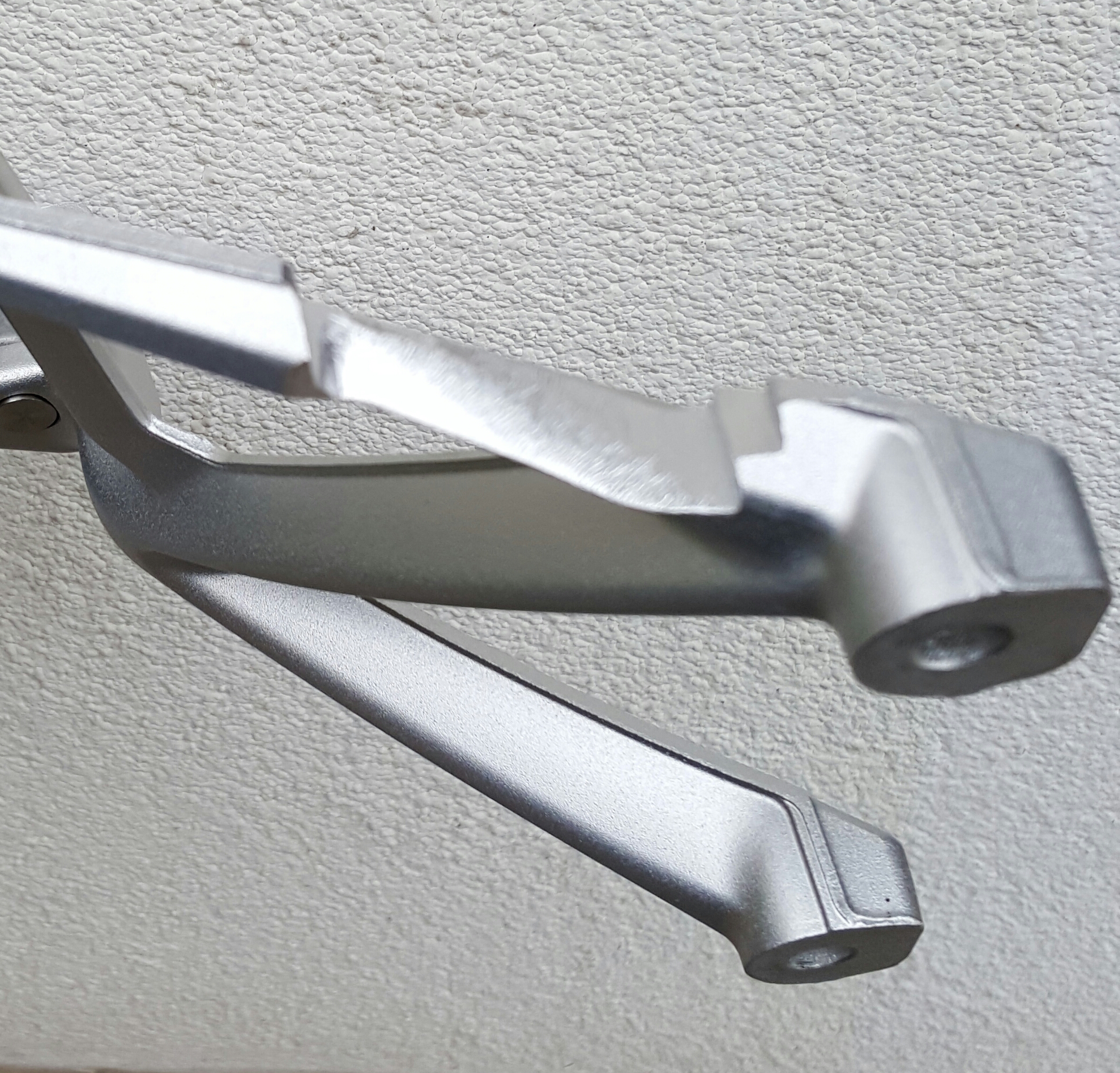

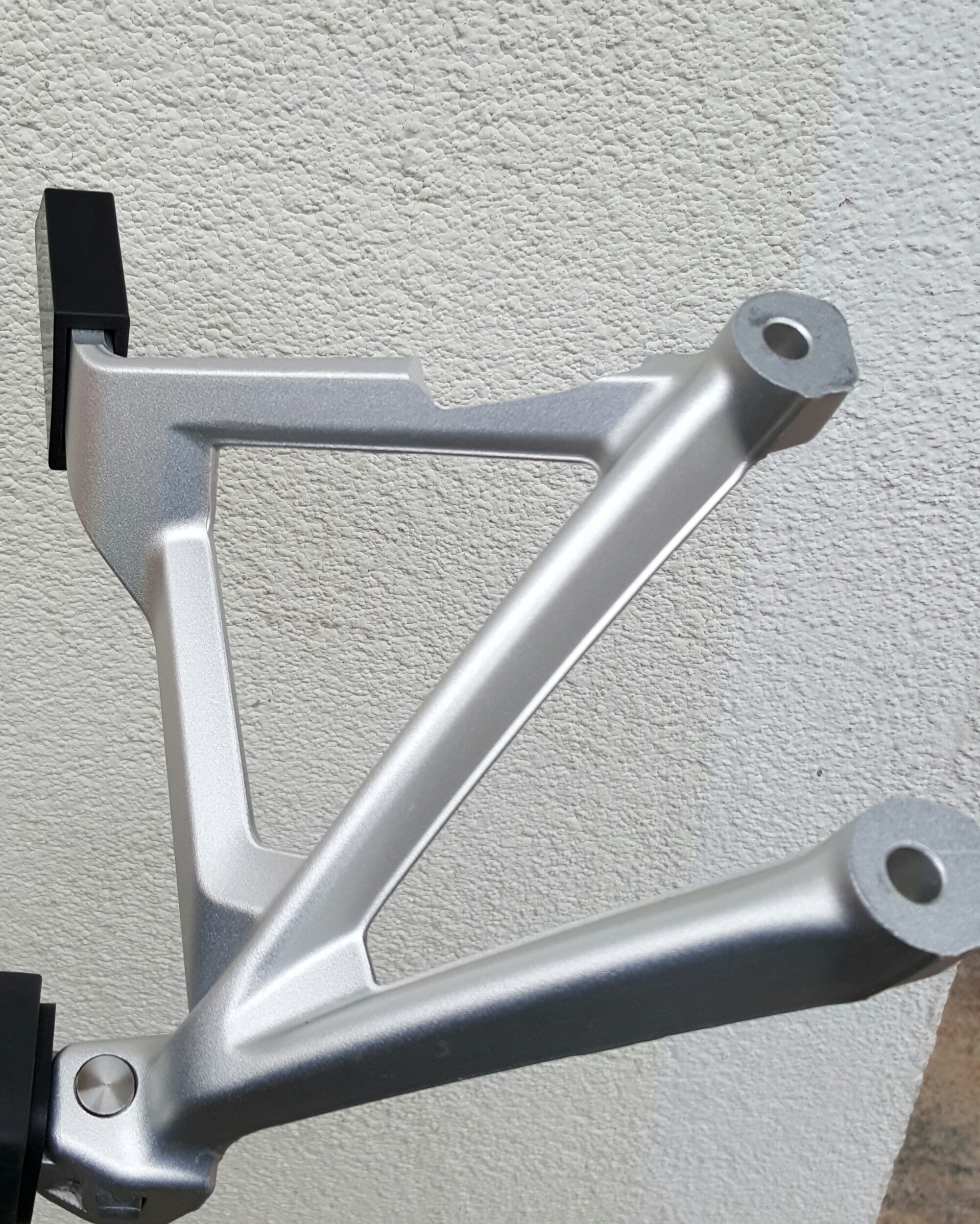

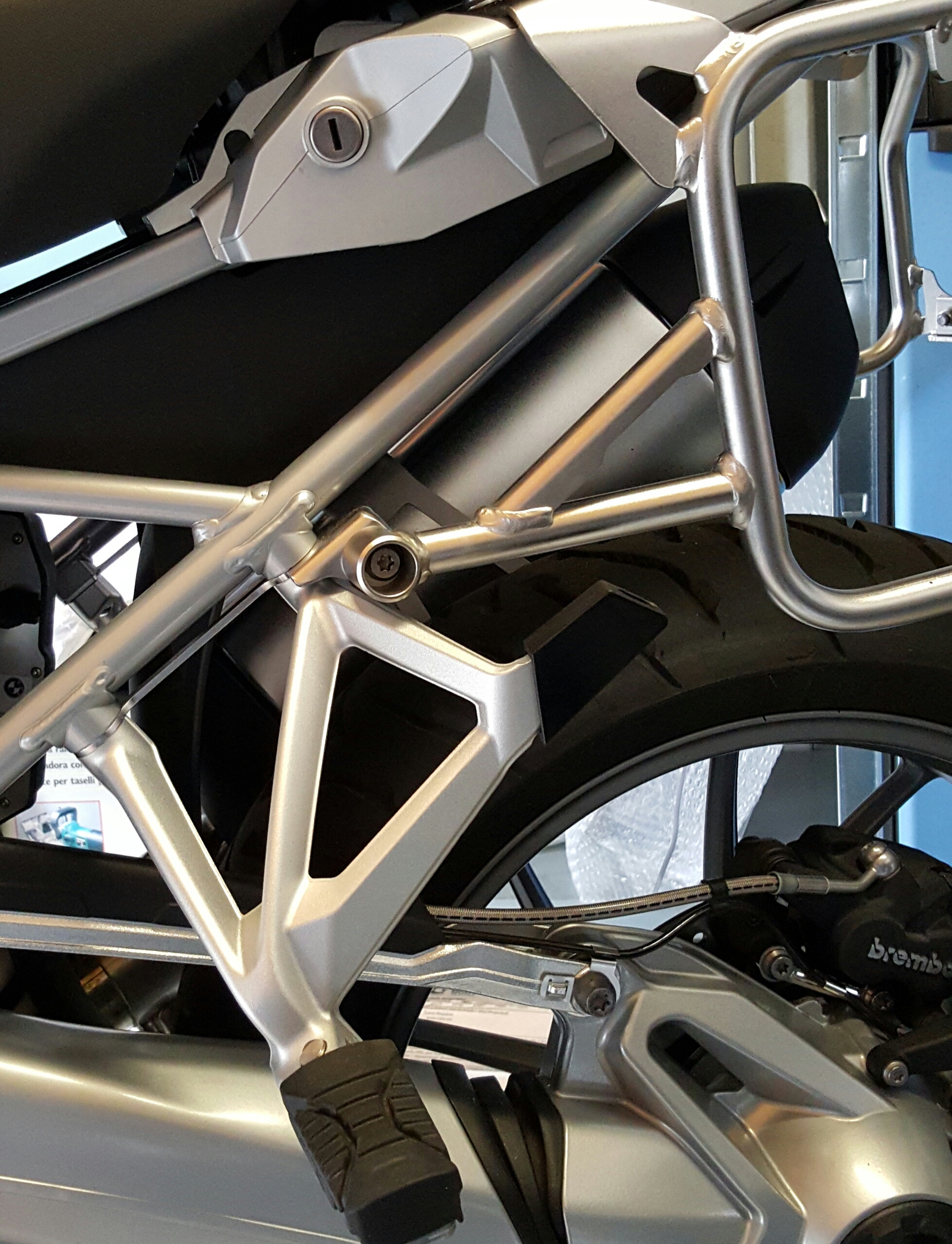

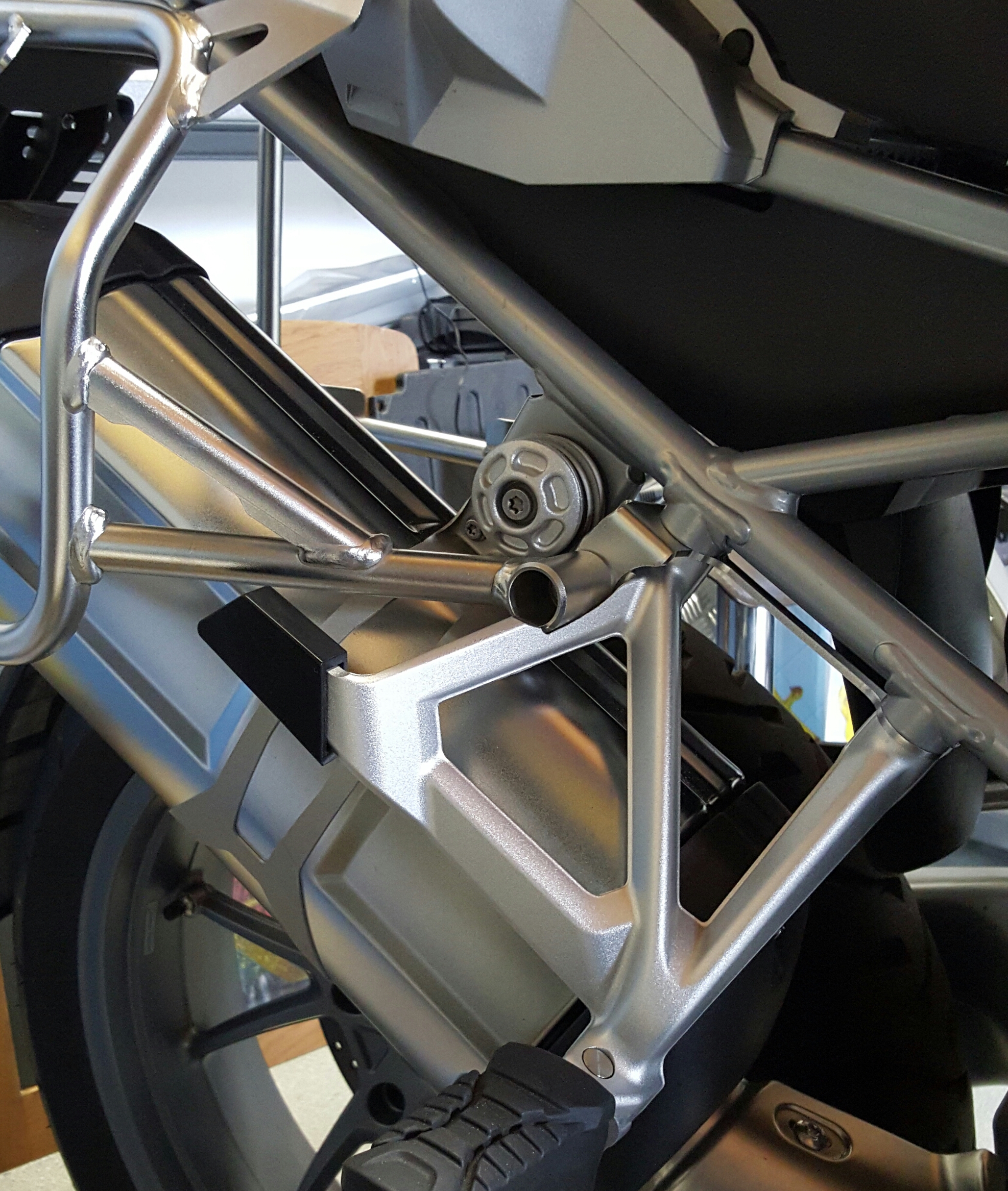

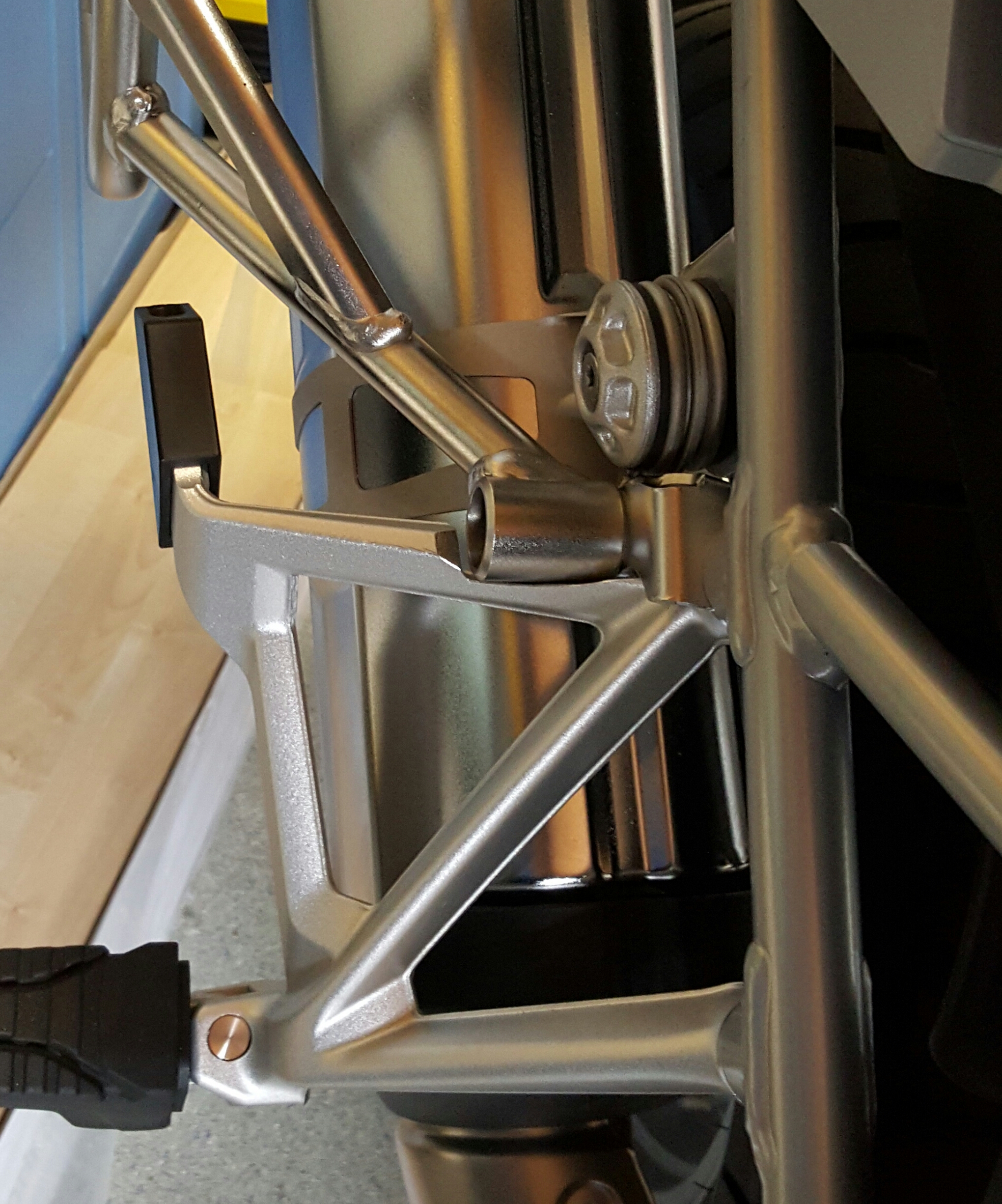

Hallo Leute,
will mir auch auf die K50 die Alu Koffer der K51 montieren. Zuerst wollte ich den rechten Fußrastenträger absägen. Machte mich dann aber mit der Eisensäge und Feile an die Arbeit um den Träger zu "modifizieren". Nach ca. 2,5 Std. Sägen, Feilen, probieren usw. lässt sich nun auch der rechte Träger anschrauben. Da ich noch keine Koffer habe, bin ich mir nicht sicher ab auf der linken Seite der Kunststoffteil am Träger noch stört. Anbei ein paar Bilder vom Träger.
Gruß, Norbert
Träger_rechts1.jpgTräger_Rechts2.jpgTräger_rechts3.jpgTräger_rechts4.jpgTräger_links.jpg

Bevor ihr die Feile auspackt setzt gebt lieber mal ein Tauschgesuch in den Marktplatz. Gibt doch bestimmt LC-Piloten die die Fussrastenausleger mit, gegen welche ohne Kofferträger (das ist das störende Teil) tauschen ;)
