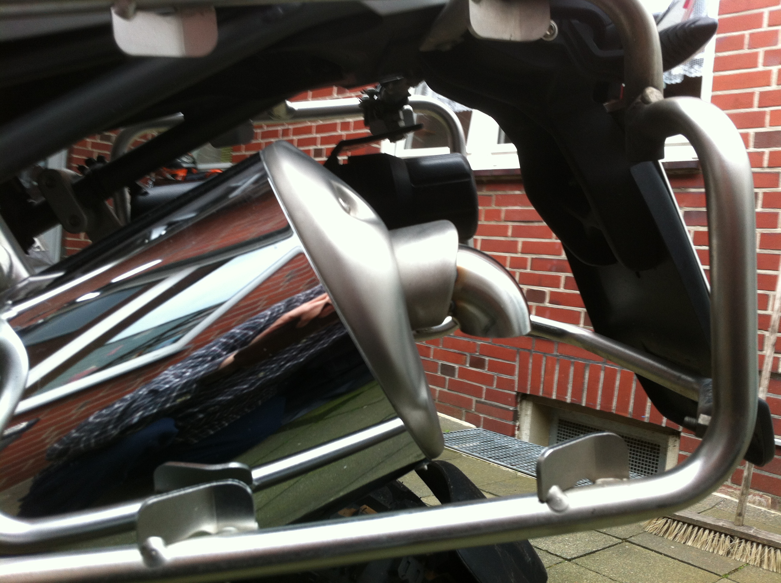

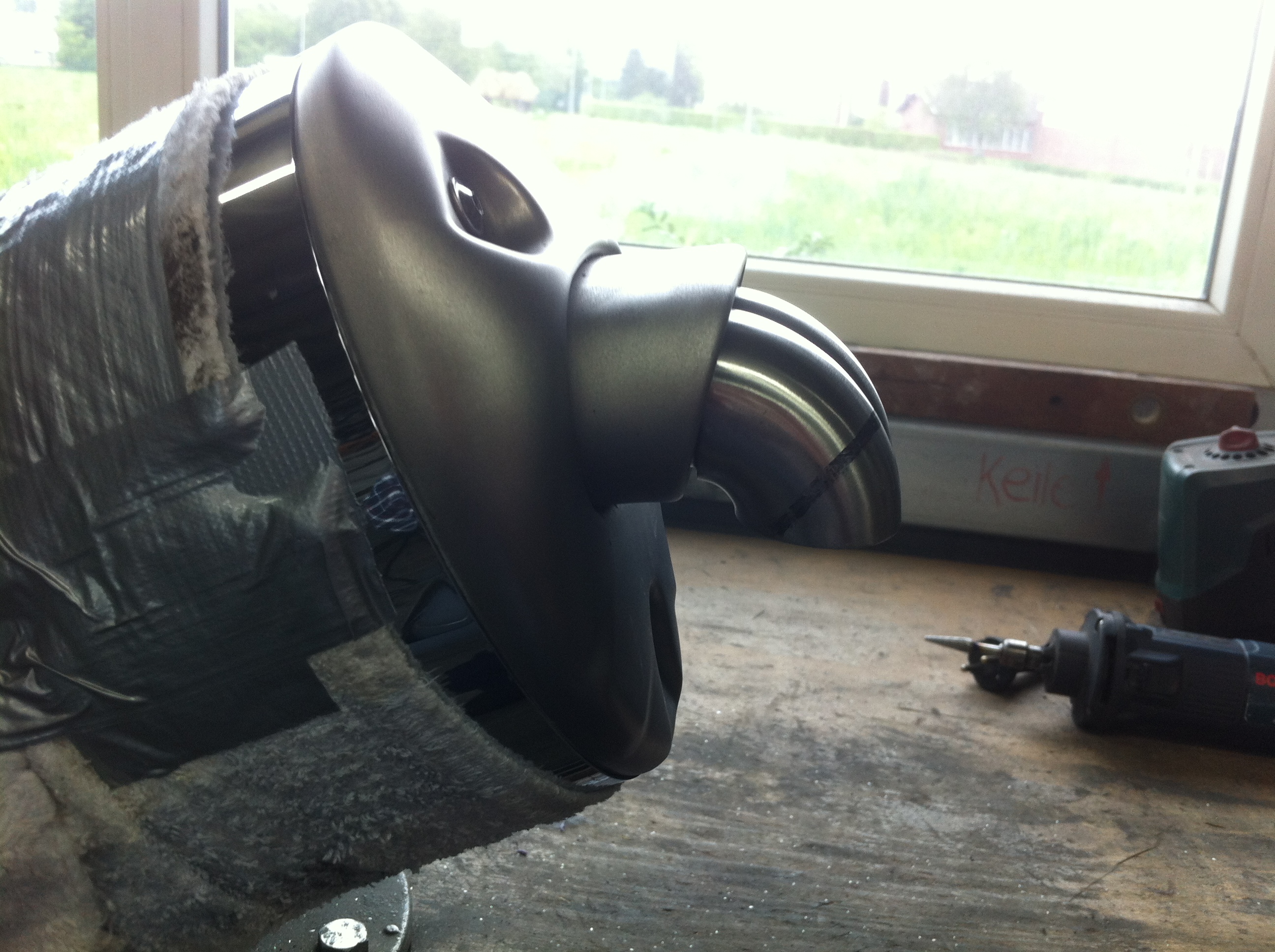

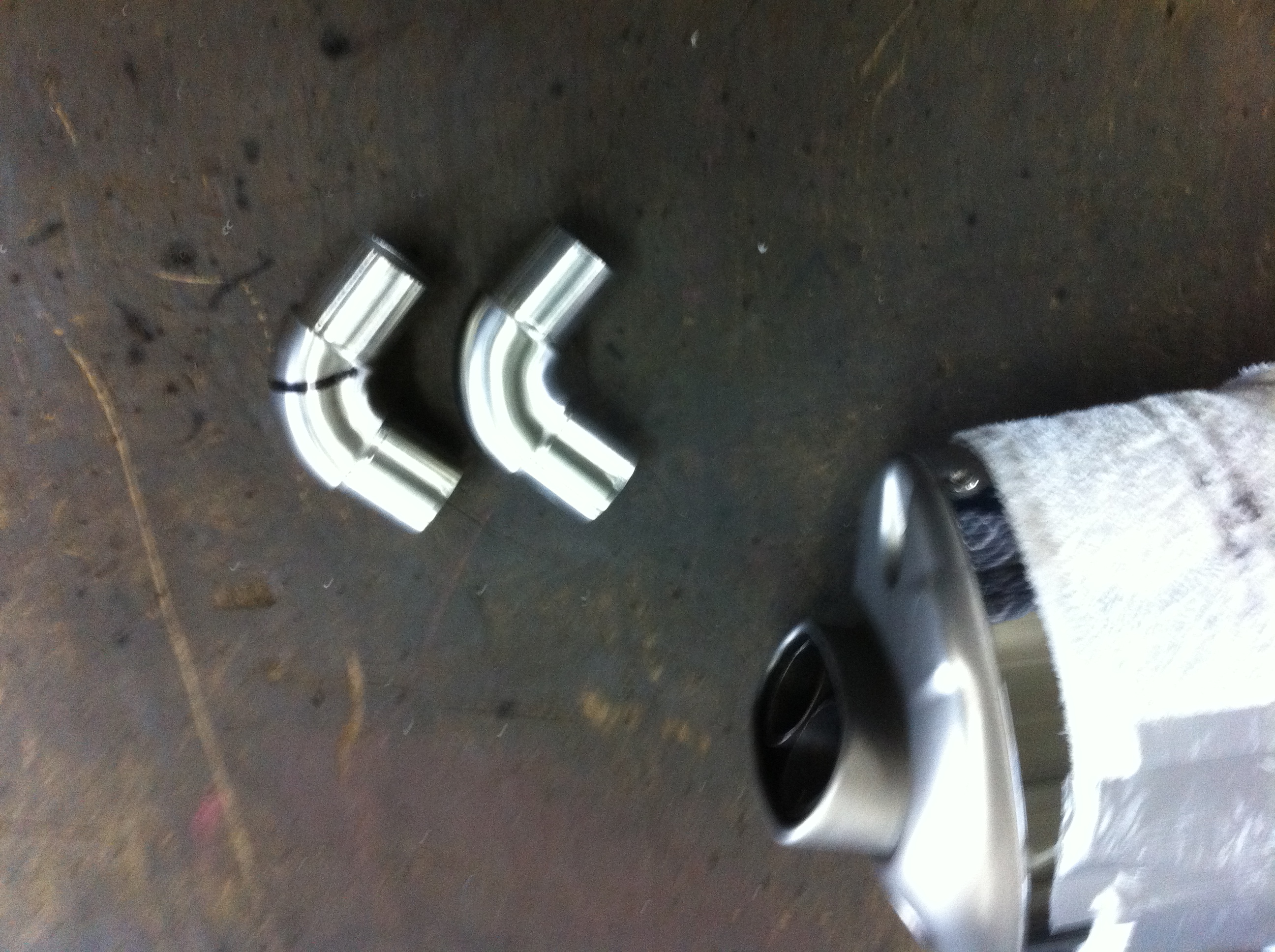

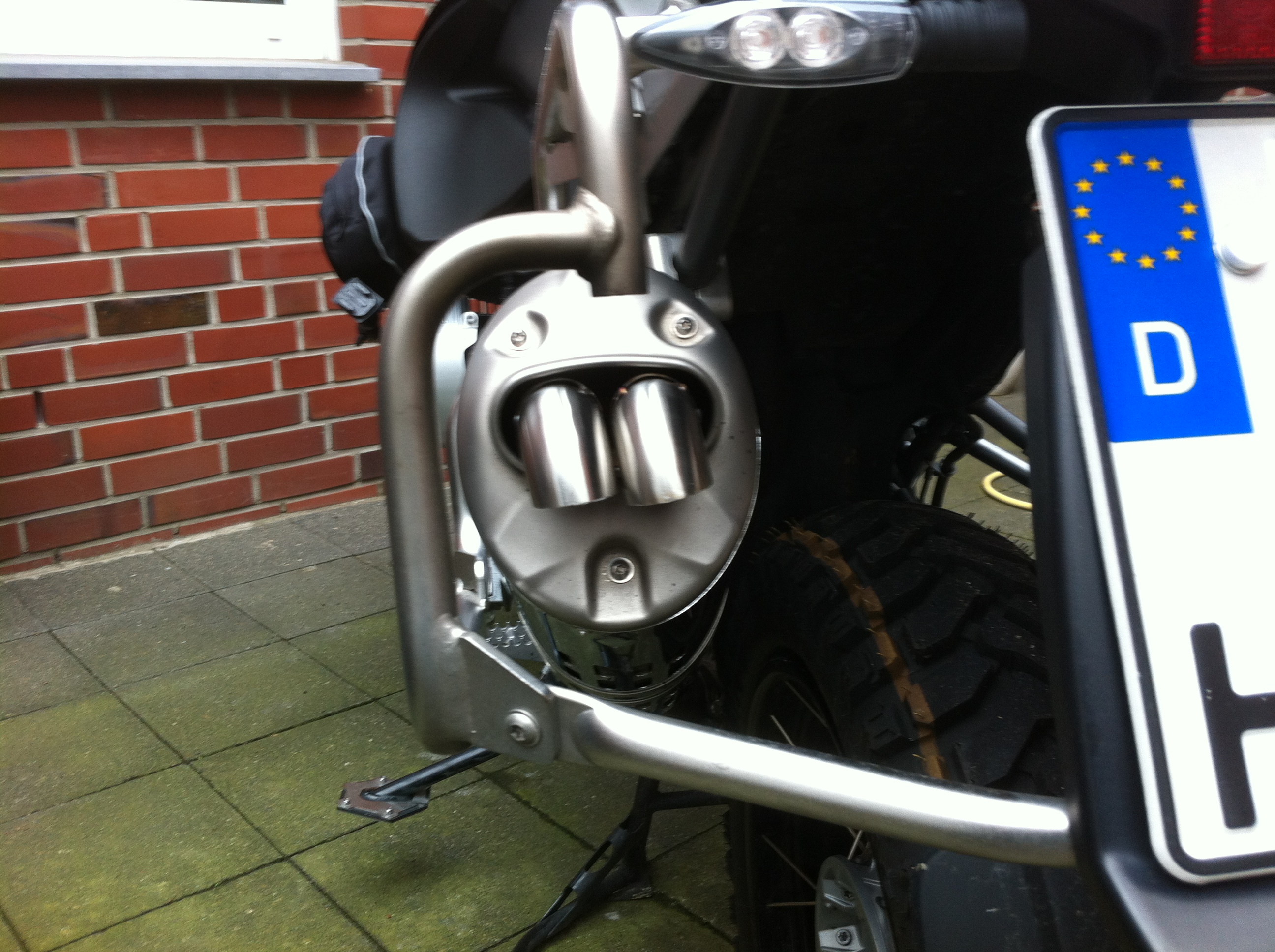

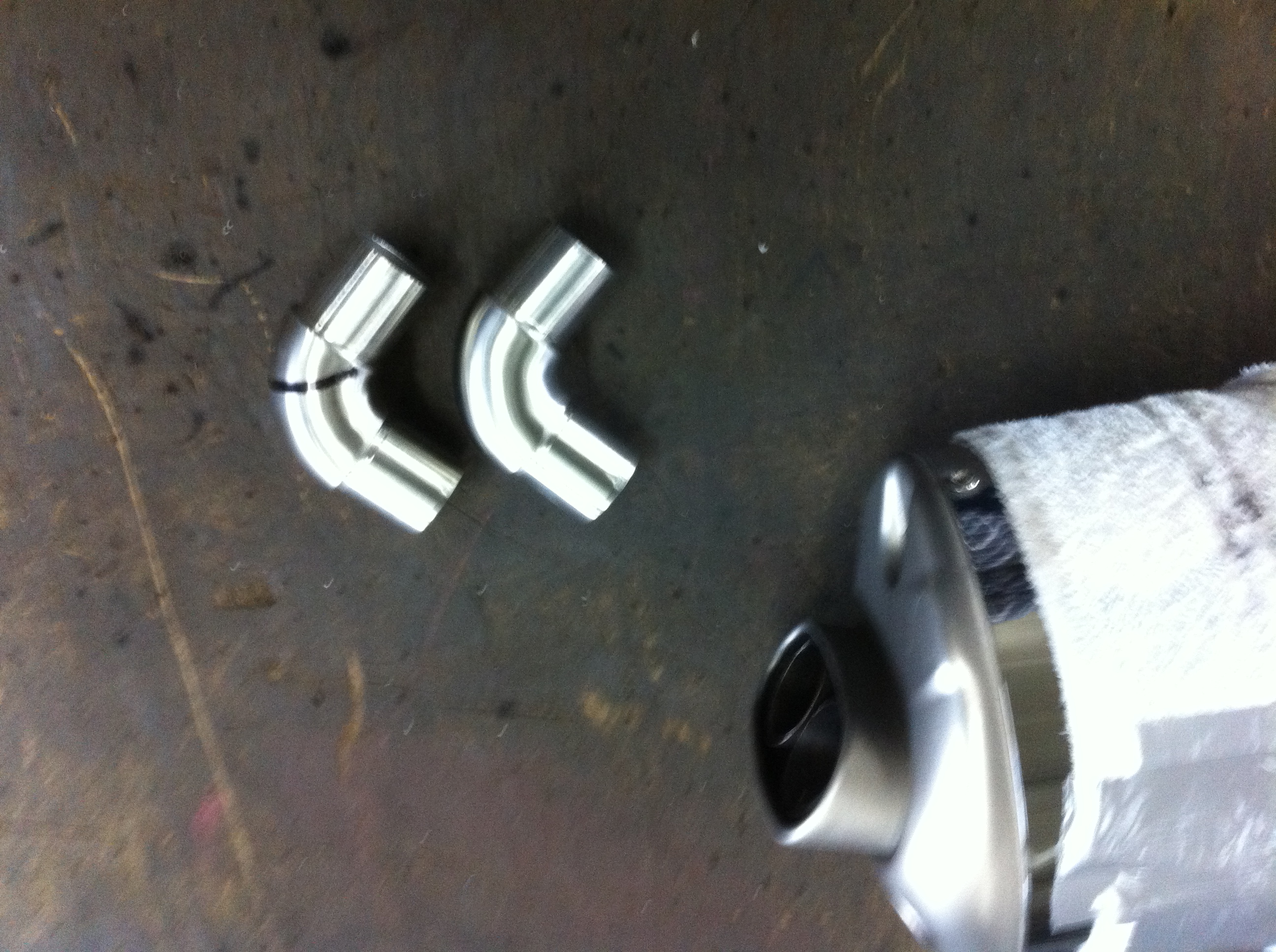

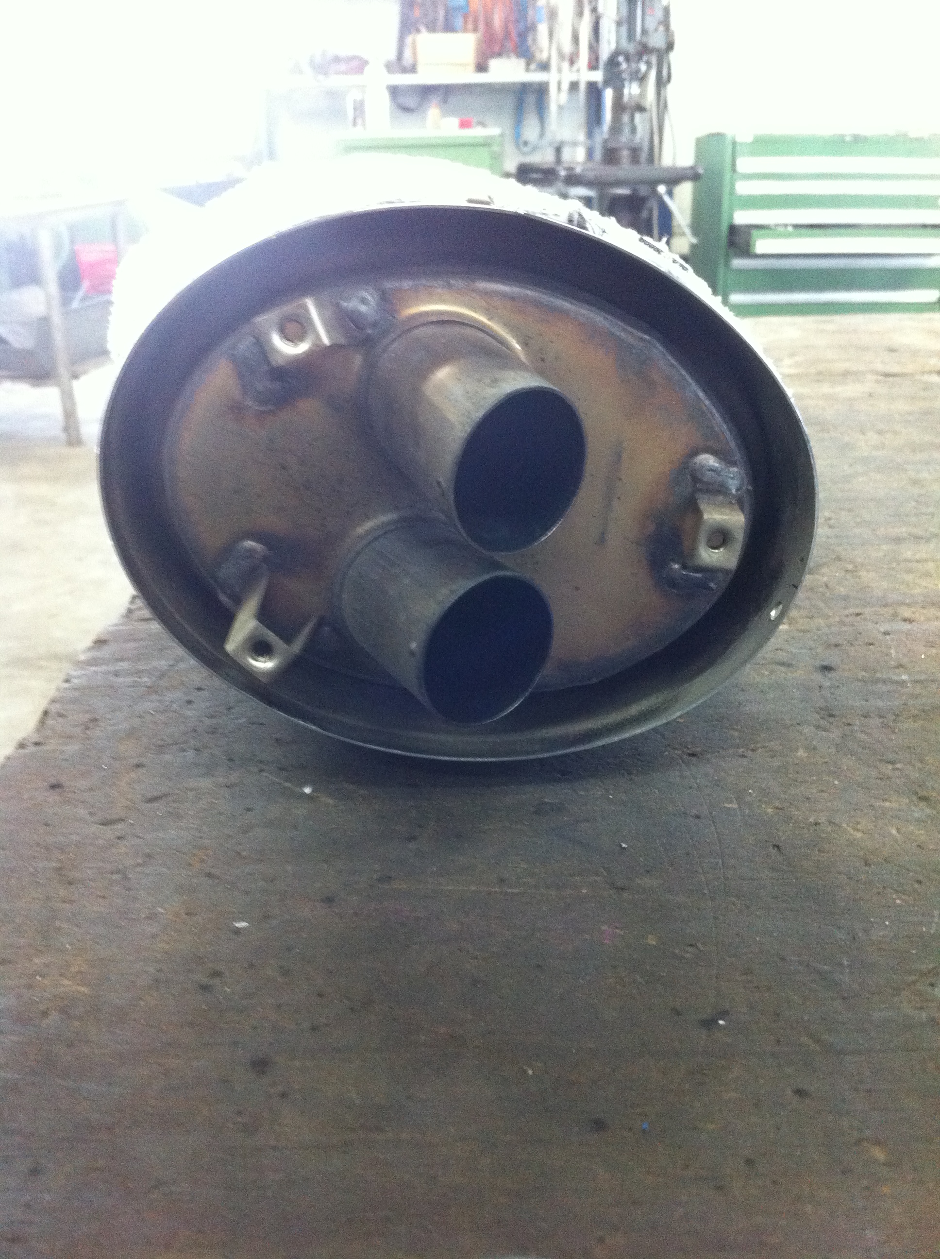

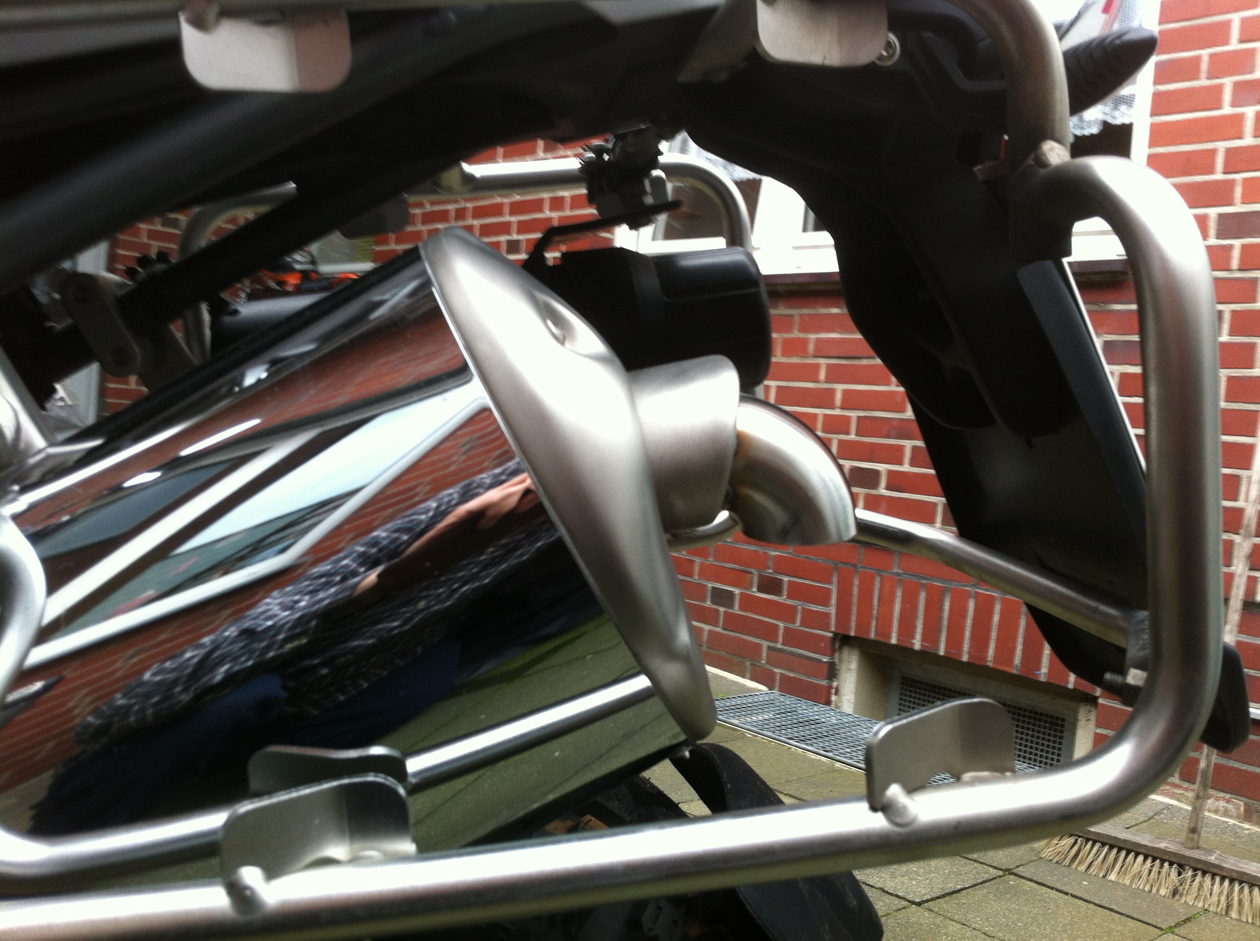

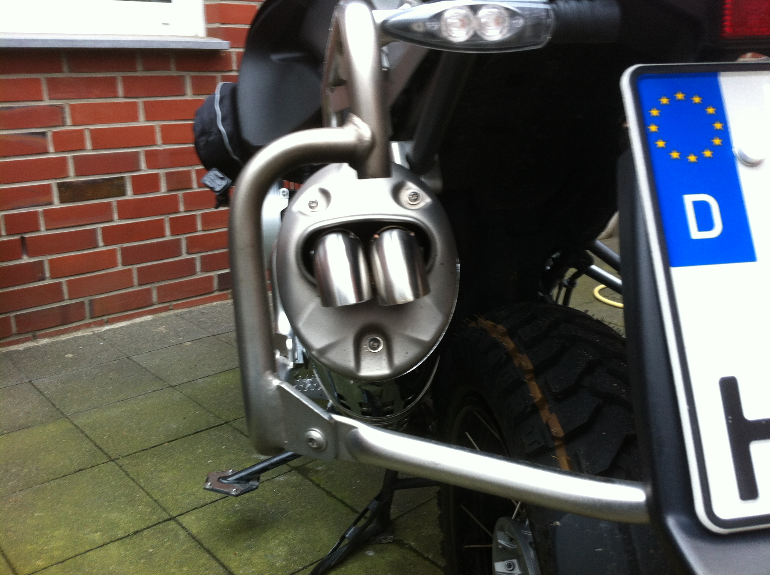

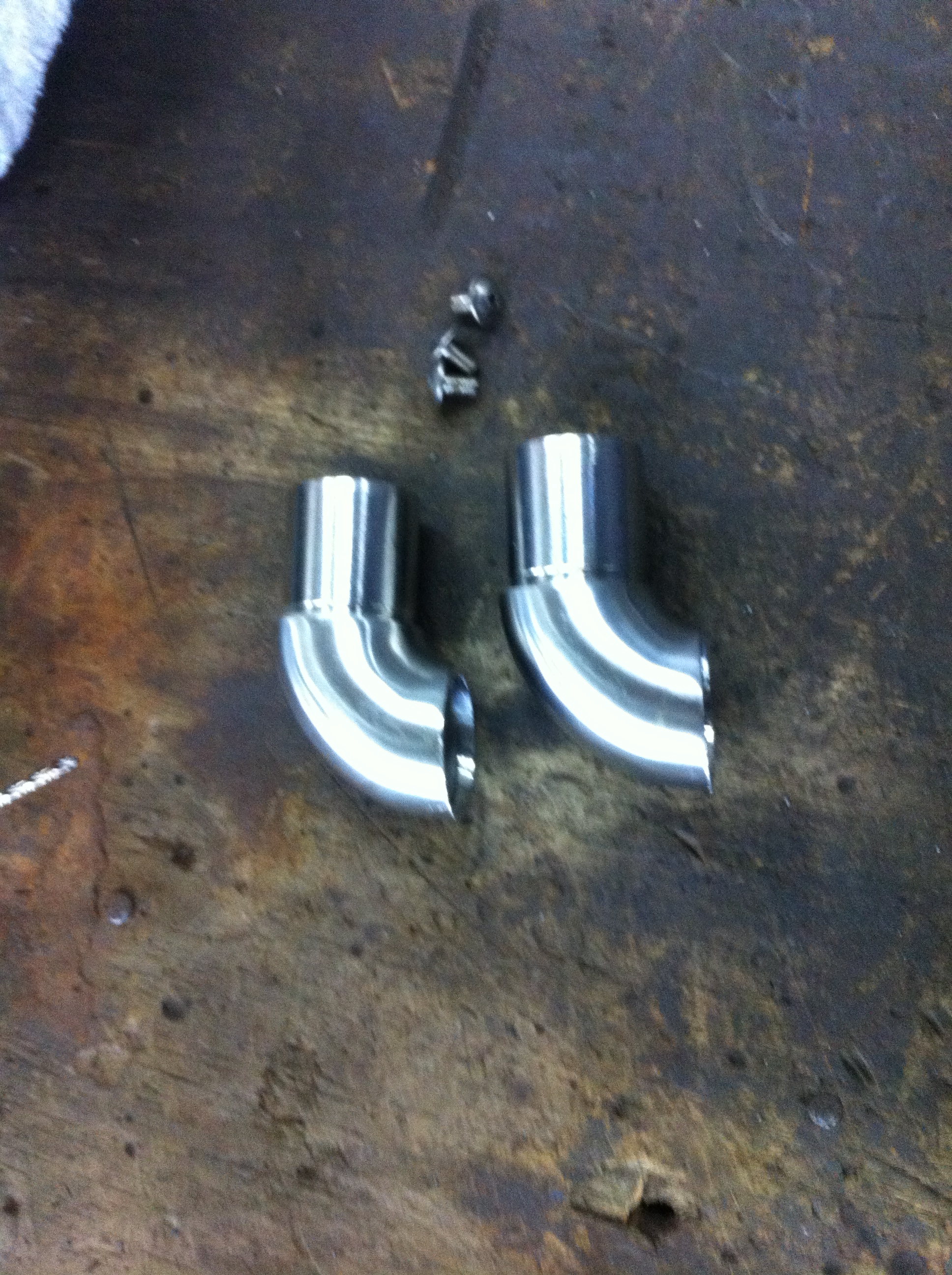

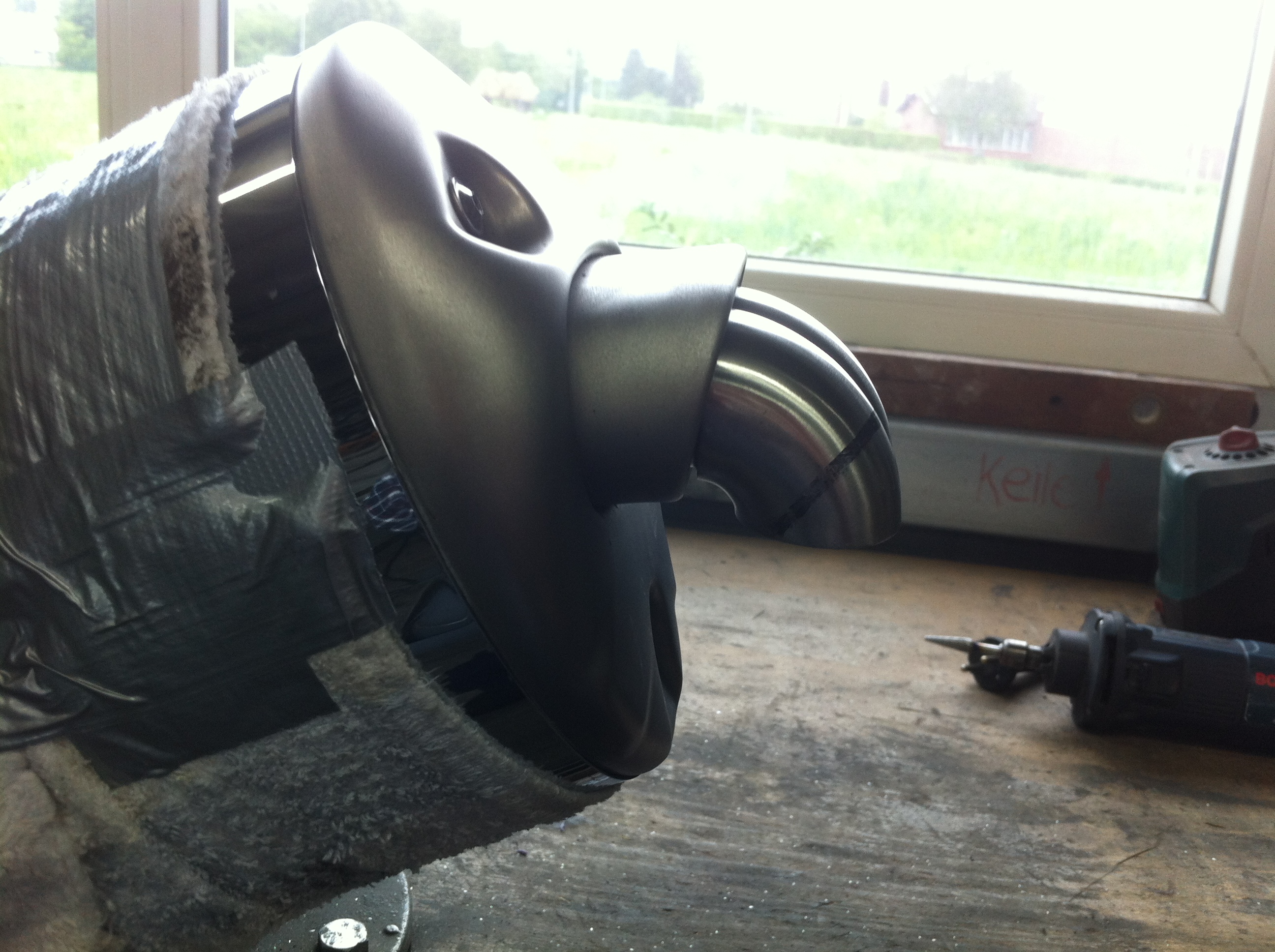

Moin moin,
ich habe auch mal diese Lösung von Smile getestet:
so nun ist sie auf einem sehr erträglichen Niveau:
Anhang anzeigen 127952Anhang anzeigen 127953Anhang anzeigen 127954Anhang anzeigen 127955Anhang anzeigen 127956Anhang anzeigen 127957
Erst mal Probefahren und probieren. Danach schneide ich die Enden grade und evtl. den Bogen von 90 Grad noch zurück auf 75-60 Grad.
Im Stand ist sie jedenfalls schon mal deutlich leiser. Und auch leichte Gasstöße zeigen das "Sie" definitiv leiser ist. Natürlich nur eigener Ohrenfaktor ohne Messgerät.
Bögen sind auf ca. 80° gekürzt.
Kann bestätigen, Sound ist für mich auch leiser und angenehmer. :)
Viel Spaß beim Fahren ....
