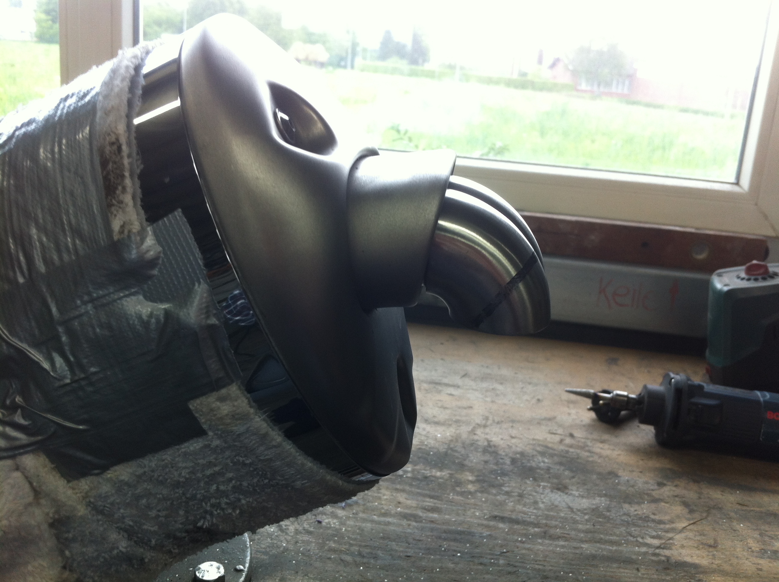

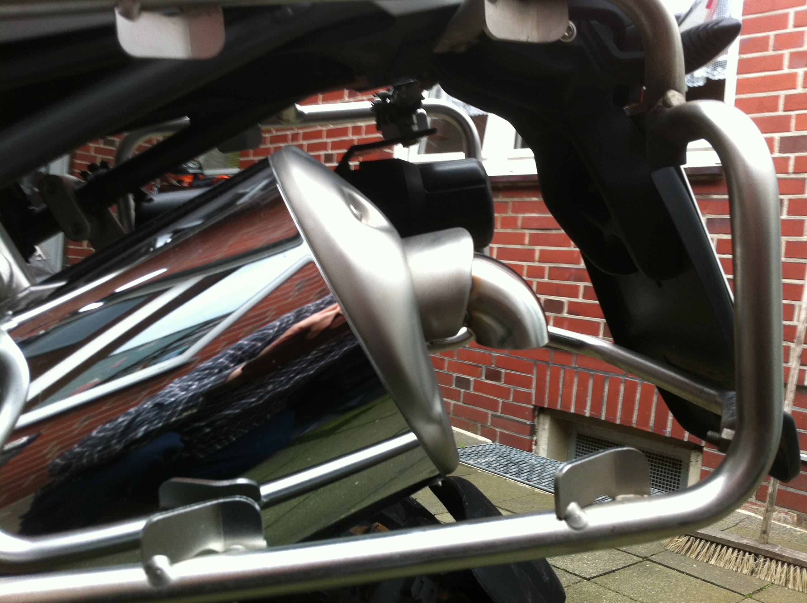

ein wenig Geduld
sind gerade in der Umbauphase
Es waren 2 45er Kupferlötfittings 28mm die ich dann mittels Grundierung und Zinkspray farblich grau "gestaltet" habe. Wenn die Koffer drauf waren fiel es nicht auf, aber richtig schön waren die nicht. Nun habe ich mir entsprechendes VA Rohr besorgt, dass ich aber selber nicht schweissen kann. Ist momentan bei einem Schlosser. Wenn es zurück ist, dann kommt sofort ein Bild.

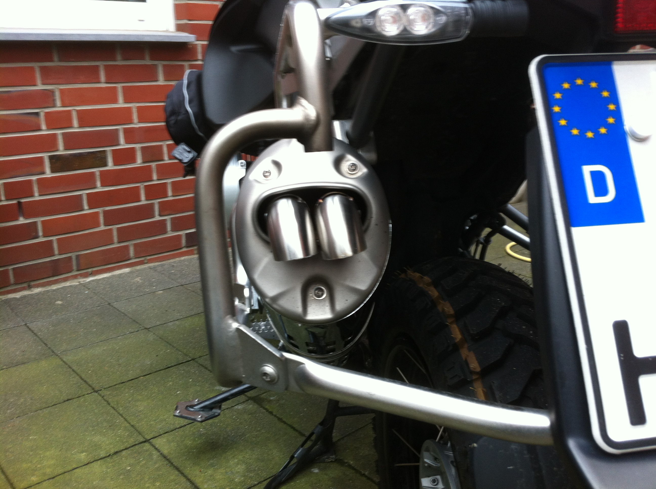

so nun ist sie auf einem sehr erträglichen Niveau:
Erst mal Probefahren und probieren. Danach schneide ich die Enden grade und evtl. den Bogen von 90 Grad noch zurück auf 75-60 Grad.
Im Stand ist sie jedenfalls schon mal deutlich leiser. Und auch leichte Gasstöße zeigen das "Sie" definitiv leiser ist. Natürlich nur eigener Ohrenfaktor ohne Messgerät.

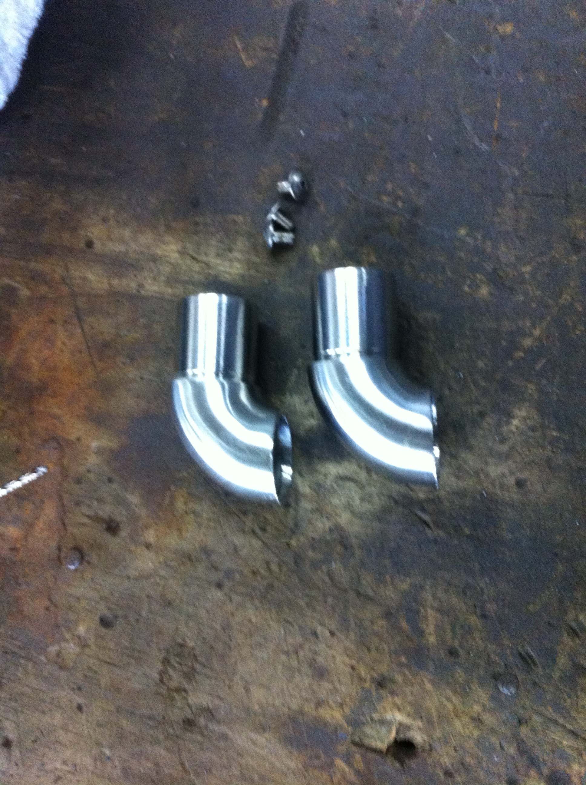

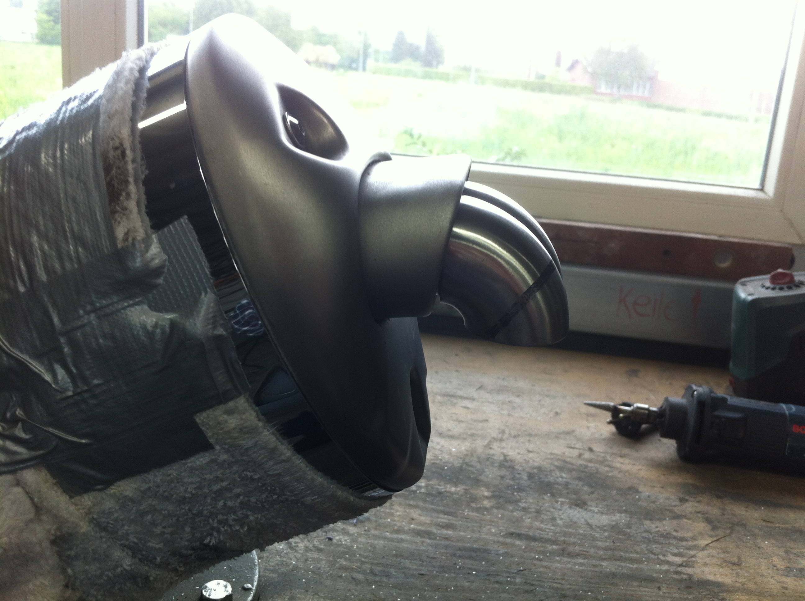

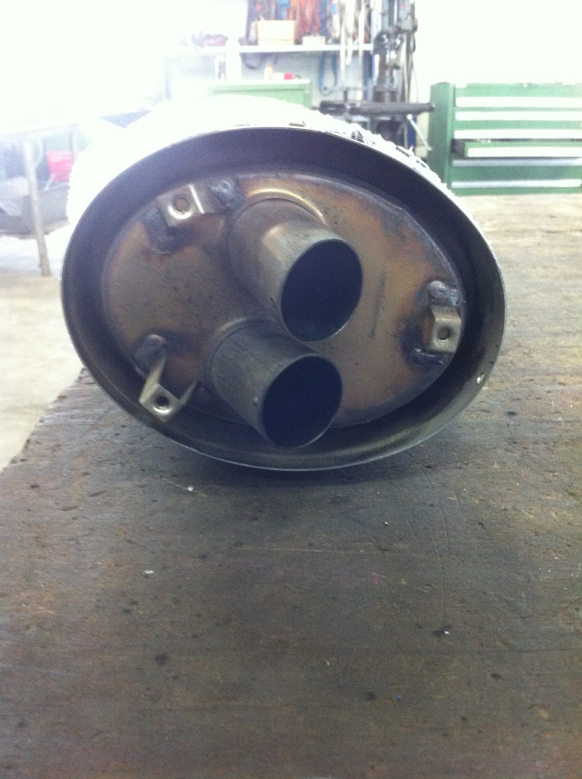

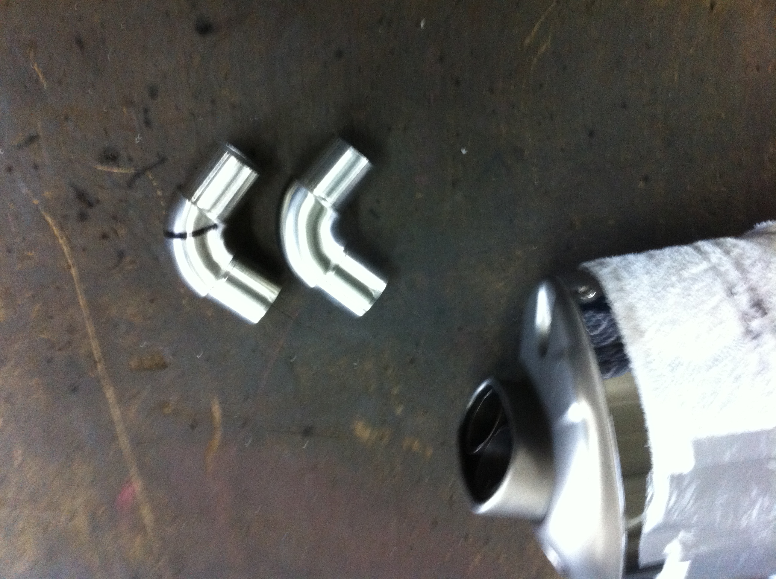

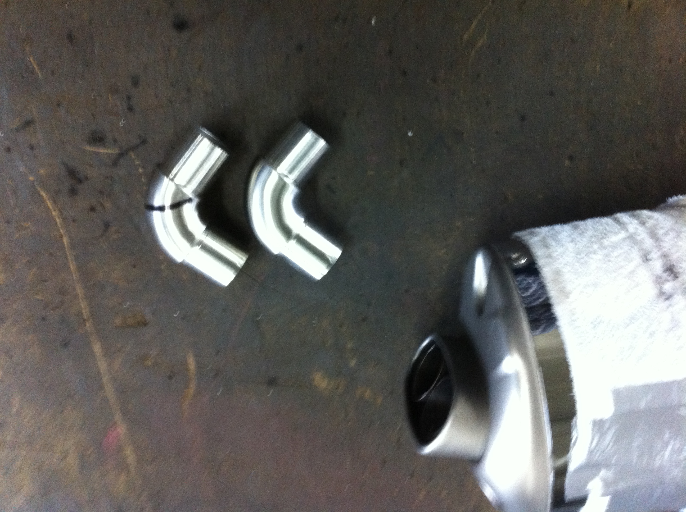

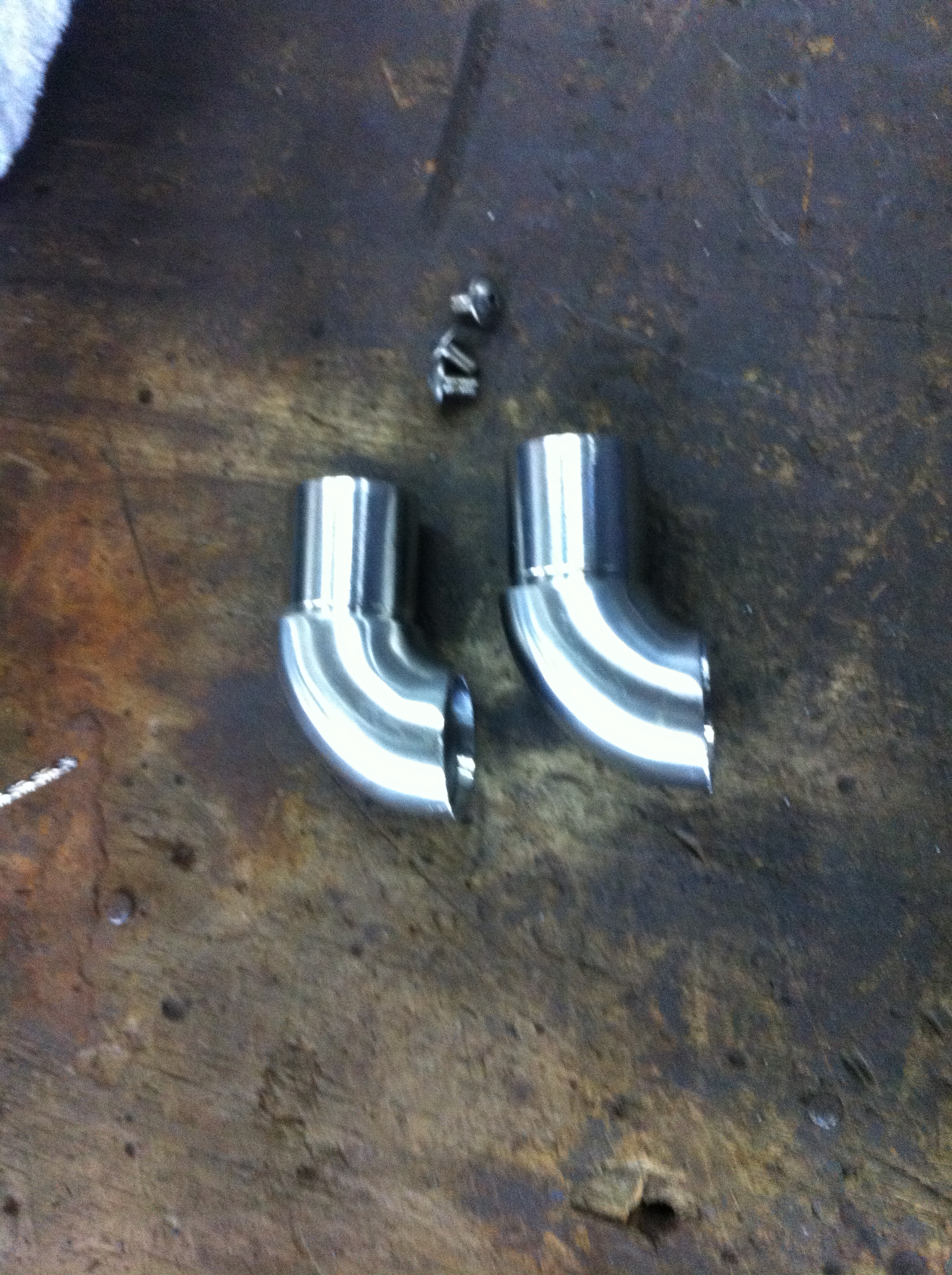

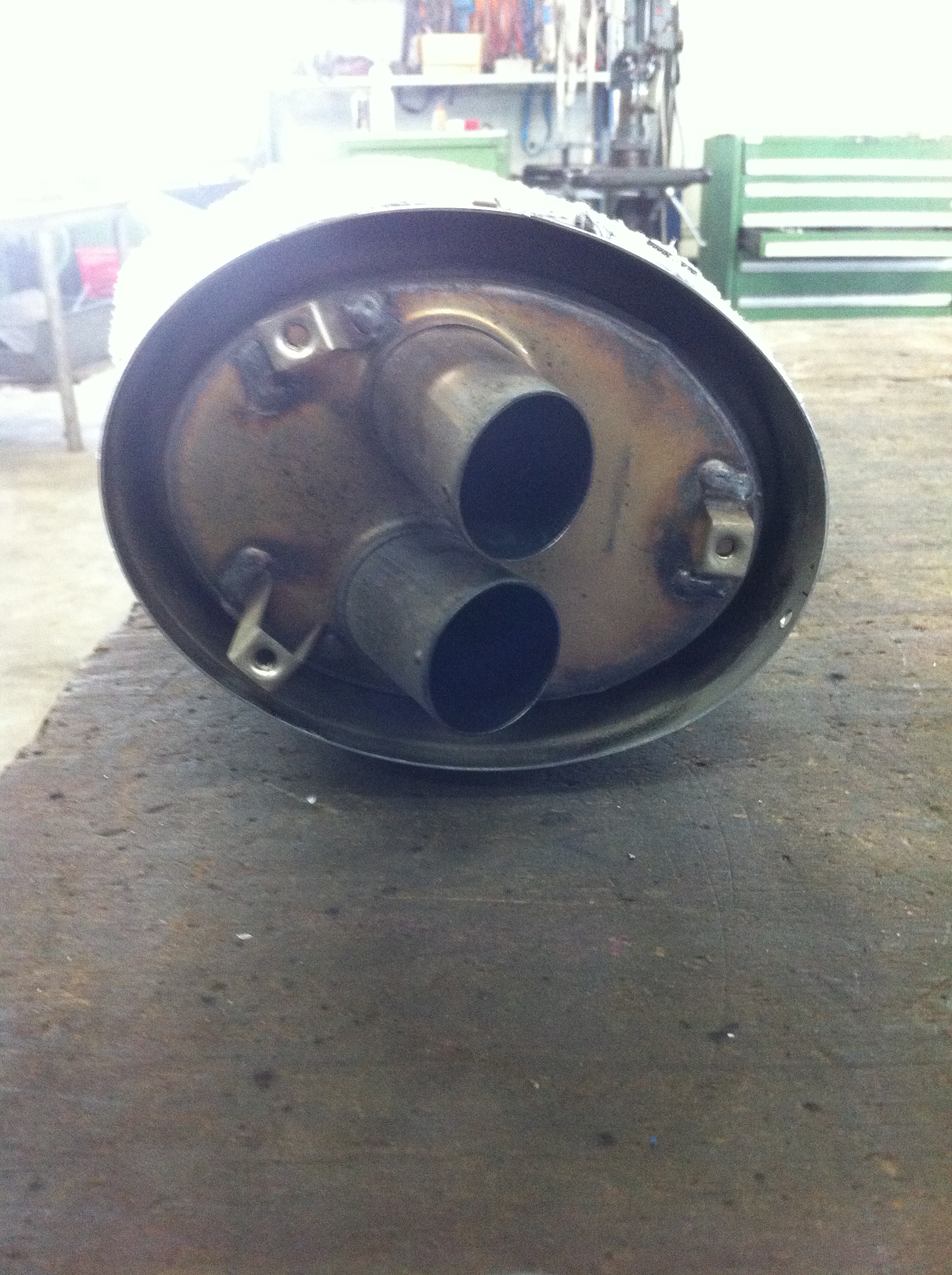

Also die Winkel sind diese:
Edelstahl V2A Steckfitting 90° Rohr Bogen Winkel Verbinder steckbar Geländer | eBay (Anzeige)
Ein Ende des Fittings habe ich abgeflext
Das andere innen in die Endrohre gesteckt
Kappe vom Topf abmachen kannst du dir sparen, da sie mit den Fittings drauf nicht mehr drauf geht
Dann die Kappe mittels Alufolie geschützt und dann wurden die Bögen mittels WIG angeschweißt
eine komplette Naht um die Bögen legen traute sich mein Schweißer nicht, da im die Wandung der Originalen Endrohe zu dünn war
so hat er rundum ca. 10 Schweißpunkte gesetzt und das hält bombenfest
Wenn die Probefahrt und das evtl. Abschneiden gelaufen ist, verklebe ich die Naht mittels 2 Komponenten Kleber hochtemperaturfest.
Kleber Alleskleber JB WELD / JB KWIK stärkster Kleber Powerkleber Stahlkleber | eBay (Anzeige)
Das Zeug kann mit einer Spritze in feiner Naht aufgebracht werden.

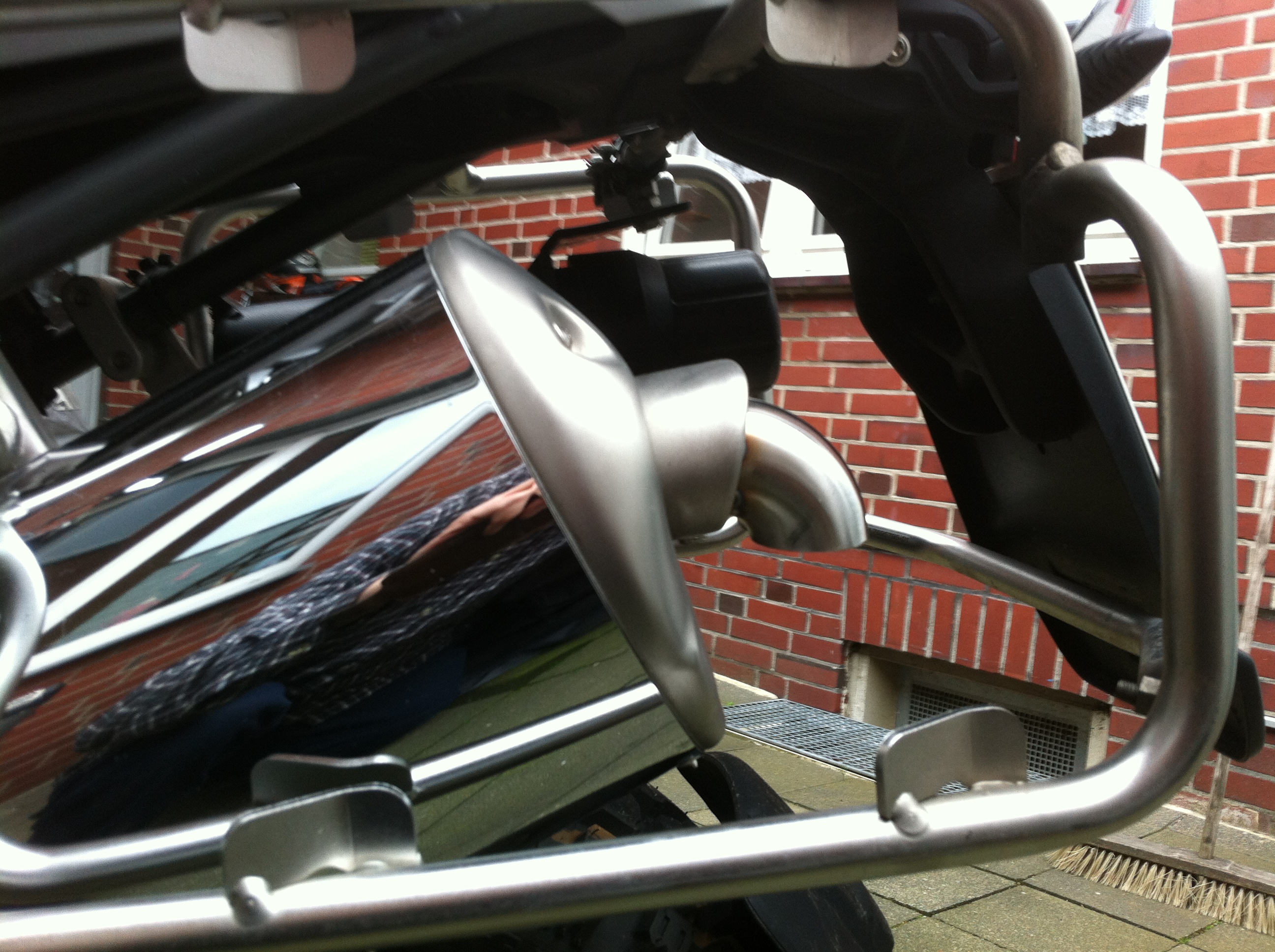

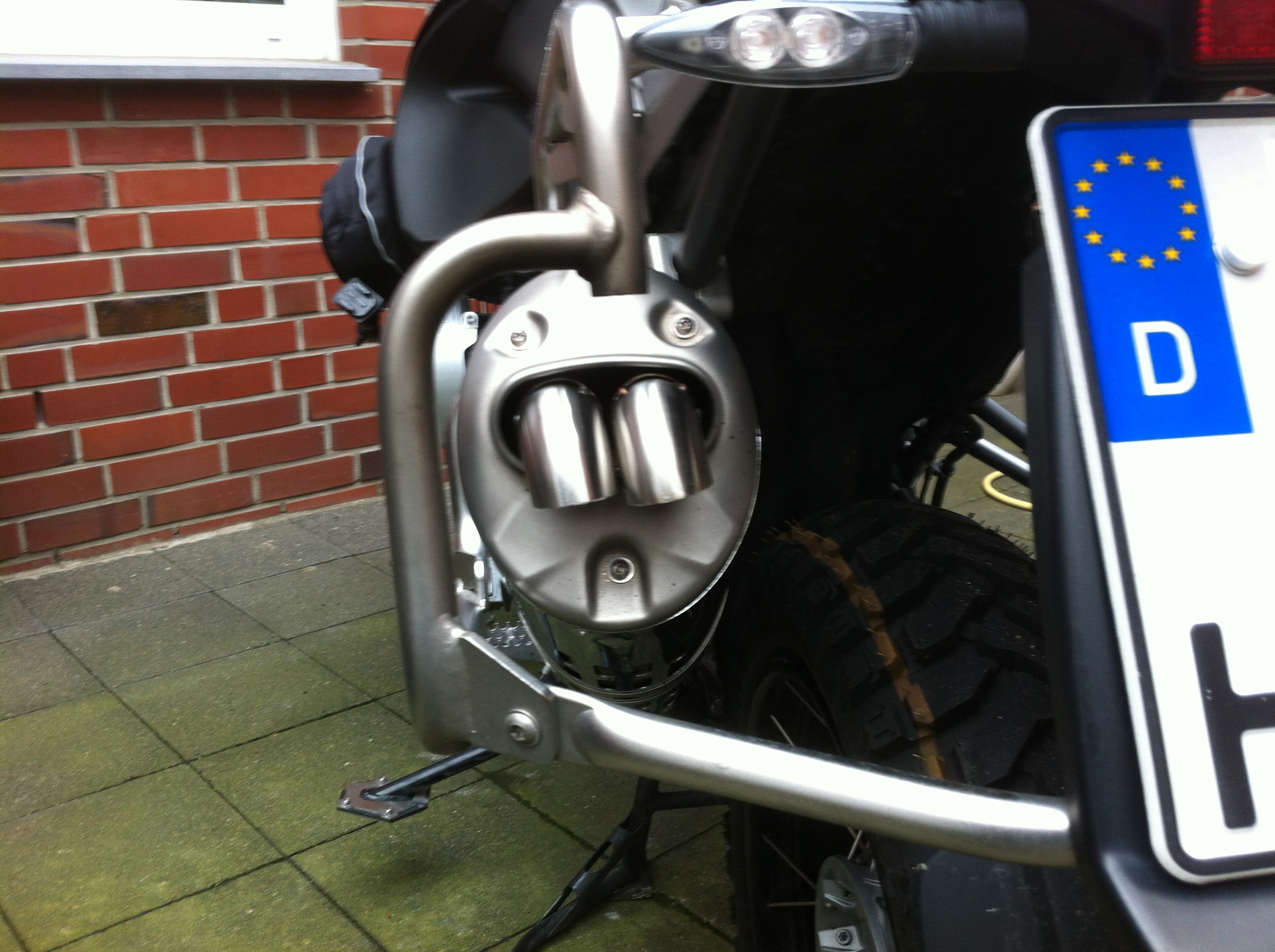

Ergebnis:
Die Bögen wurden noch was begradigt und gekürzt. Winkel jetzt so 75-80 Grad. Klang schön dumpf ohne den agressiven Ton und das Wichtigste: es dröhnt nix mehr wenn die Alukisten dran sind!
Ziel erreicht

es sind erst 935km :) aber Ergebnis bleibt! Sie ist angenehmer im Ton, immernoch dumpf, aber bei weitem nicht mehr so agressiv. Im Soziusbetrieb mit den Alukisten dran ist der Unterschied am deutlichsten hörbar. Diese "Resonanzen" sind gänzlich weg. Der Auspuff bläst nicht mehr gegen das Hitzeschutzblech vom linken Koffer. Das Blech bleibt Alufarben und wird auch nicht mehr dunkel.
Dem Tüv`i habe ich sie schon vorgefahren und gefragt ob er sie so abnimmt: zustimmendes Nicken und nach seinem Messgerät im Stand ca. 3Db leiser.
Vielleicht ist hier ja jemand im Froum der so ne Art DB-Eater "bastelt" und in Kleinserie vertreibt. Am besten zum Aufstecken und verschrauben. Dann ist es auch egal wo man zur HU fährt.
