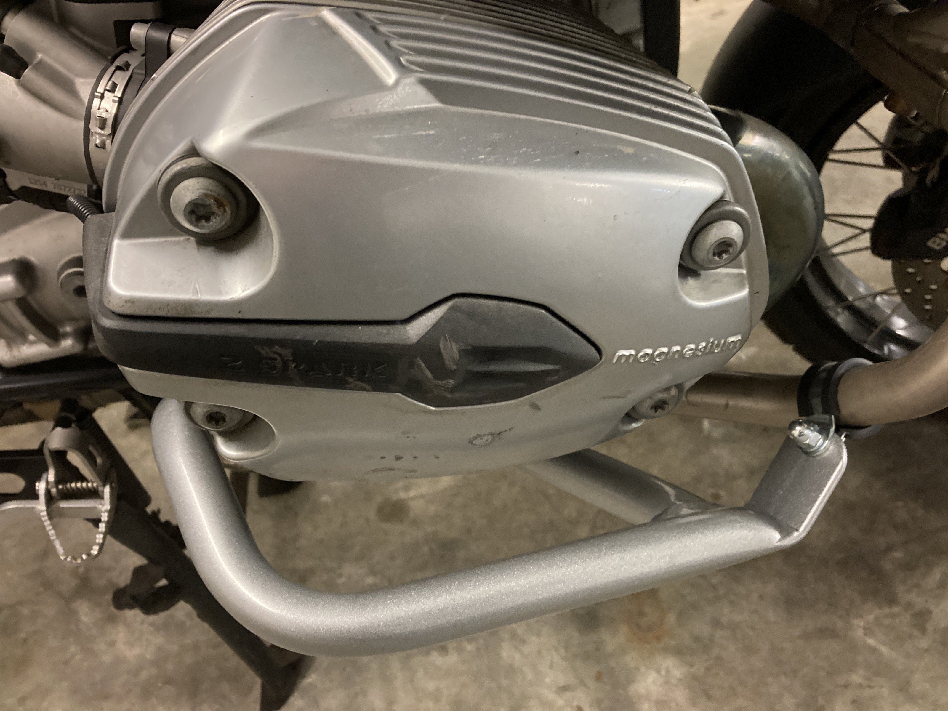

Hätte ein Verstärkunsgbügel dieser Art hätte das Verbiegen des Motorschutzbügels verhindert?
Oft wirkt der Bügel wie ein zusätzlicher Hebel und richtet mehr Schaden an als er nützt. Aber er sieht halt gut (martialisch) aus auf der Adv.

Betreff Verstärkungsbügel:
So ist zwar mein Sturzbügel verbeult und verbogen, hat aber im Gegenzug viel Energie absorbiert.
Die Frage hier, was wäre passiert mit einer Verstärkung ...... wäre hier nicht die ganze Energie des Aufschlages direkt auch das Motorgehäuse übertragen worden und somit mir zumindestens die Befestigungsgewinde oder mehr zerstört? Haben die bei BMW an so etwas gedacht ?

Heed Bunker Erweiterung. Geht an die gleichen Aufnahmepunkte und verteilt meiner Meinung (und Erfahrung nach) besser.
So soll es sein, der Bügel soll die Energie aufnehmen, indem er sich verformt und damit Fahrzeug und ggf. Fahrer schützen.

Gut das bei Dir alles ok ist. Der Rest ist ärgerlich aber normal. Und vor der Adventure hatte ich drei normale GS und bei den beiden letzten nach einem Ausrutscher mit aufgeschliffenen Ventildeckel eine SW-Motech Sturzbügel angebaut. Kosten Ventil Deckel ca 140 Euro und der Sturzbügel auch. Also hätte ich diesen dran gehabt 0 Summen Spiel beim ersten mal. Die Adventure auch schon das ein oder andere mal abgelegt. Mir ist nach vielen KM die Optik Wurst aber ein Bügel ist schon sinnvoll und nicht nur damit es gewaltiger aussieht.

Als Zylinderdeckelschutz habe ich jetzt Zusatzbügel (Wunderlich, und nein ich bekomme kein Geld für Werbung) verbaut damit im Falle eine Sturzes / Umfaller die Energie in den Sturzbügel und in den Rahmen geleitet wird und nicht direkt in den / die Zylinder. Bevor ich sie hatte ist sie wohl mal unfreiwillig auf der linken Seite zum Liegen gekommen. Dabei hat´s den Alu Zylinderdeckelschutz stak verzogen und ein Gewinde im Zylinderkopf ruiniert. Deswegen nun Bügel. Am besten ist aber immer noch, einfach nicht hinlegen.. :cool:

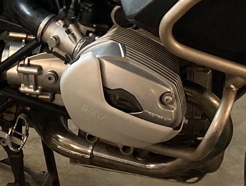

Gast-40563
Schon klar,
der Alu Zylinderdeckelschutz ist bei der Adventure zusätzlich drauf. Wennse mal schauen wollen:
Die Teile hatte ich dran und die sind aus Alu...:)

Ich habe mir auch schon Gedanken über einen besseren seitlichen Schutz für den Ventildeckel/ Zylinder gemacht.
Der Wundersam und der Heed Zusatzbügel haben die gleichen Befestigungspunkte, jedoch hat der Heed augenscheinlich eine stabilere Befestigungsschelle. Am Wundersam ist die absolute Billiglösung verbaut.
Wobei ich mir noch nicht ganz sicher bin, welchen negativen Einfluss diese beim Kurve fahren haben.
Bin dabei aber noch am stöbern .......
..... der originale Ventildeckelschutz aus Alu, ist mir bei meinem Sturz an der vorderen und unteren Befestigungspunkten abgerissen ..... ich glaube nicht das der überhaupt irgend etwas abgehalten hat.
