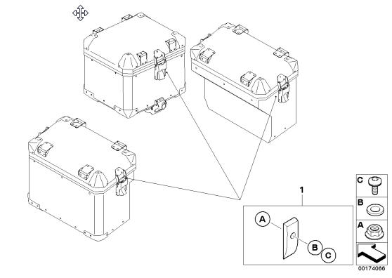

71607713577
Hi,
ich weiss nicht, ob bei neueren Bestellungen die Entlüftung schon dran ist, aber bei einem Blick in den ETK gibt es einen Satz Entlüftungsabdeckung mit der Teilenummer 71607713577.

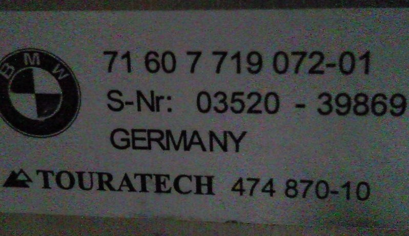

Bei meinem Set ist es werkseitig an den Seitenkoffern montiert am Topcase nicht! Produktionswoche 19/09 (des Motorrads nicht der Koffer)!!!
BTW: Hat jemand eine Ahnung wie die Seriennummer der Koffer aufgebaut ist? (Beispielbild Topcase)
