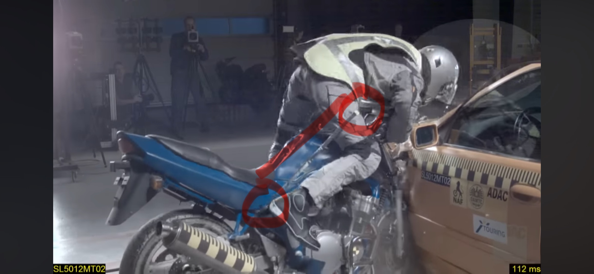

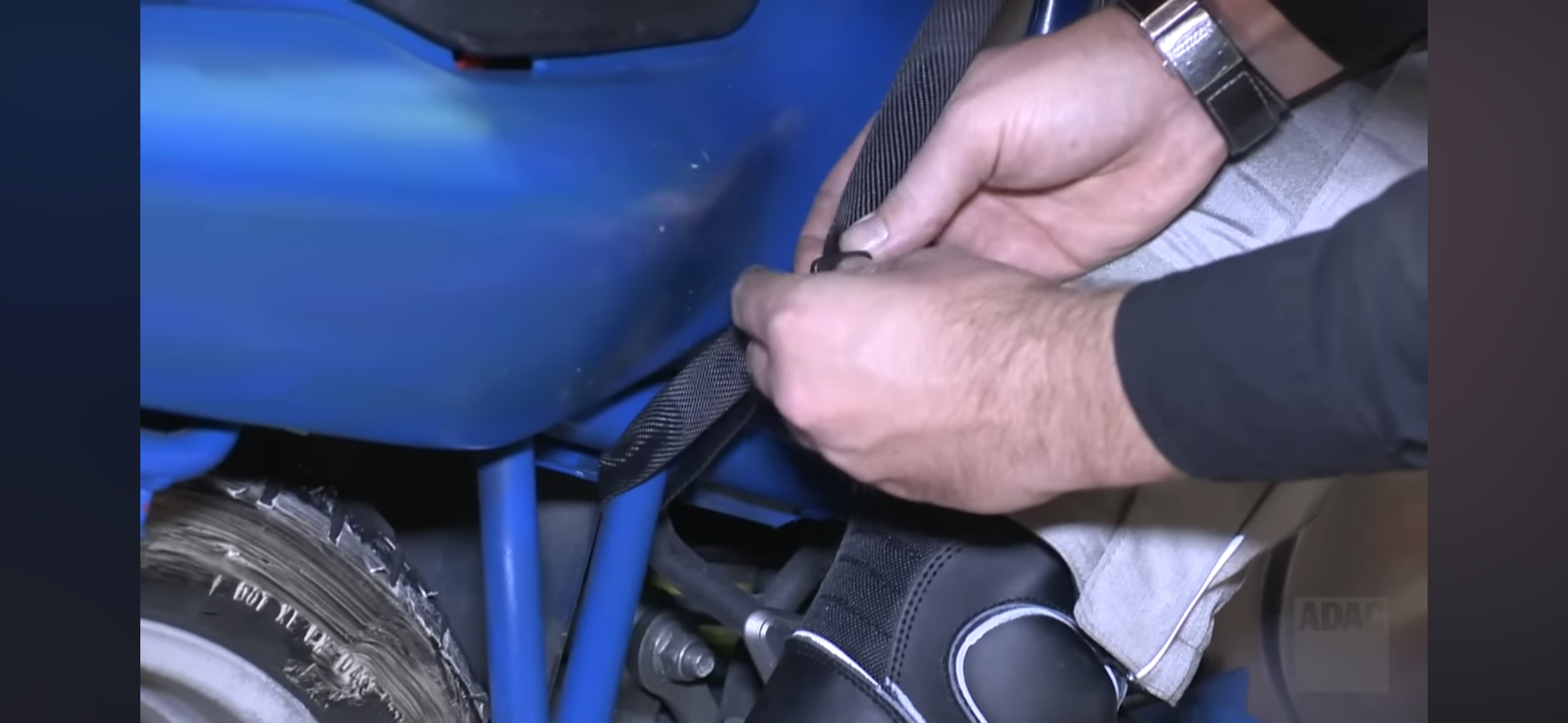

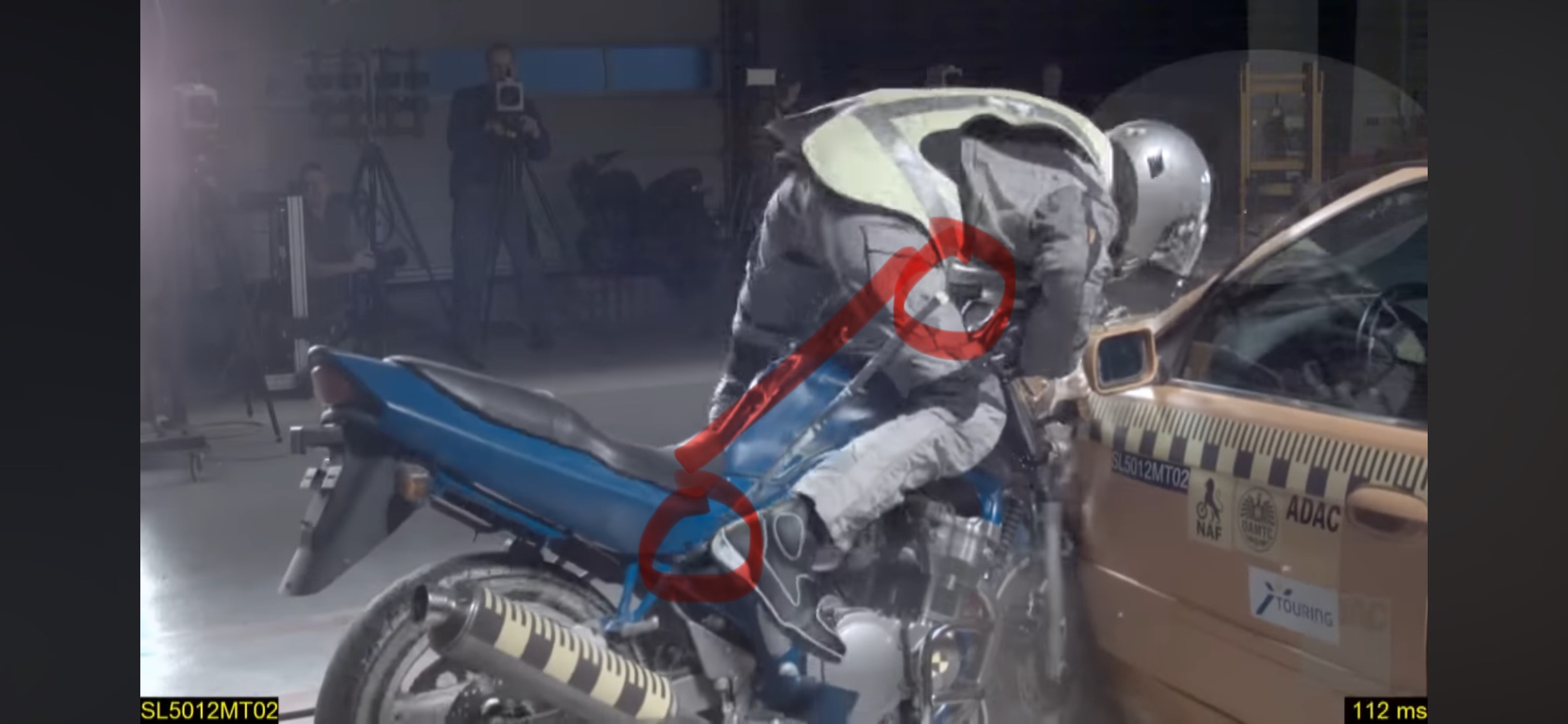

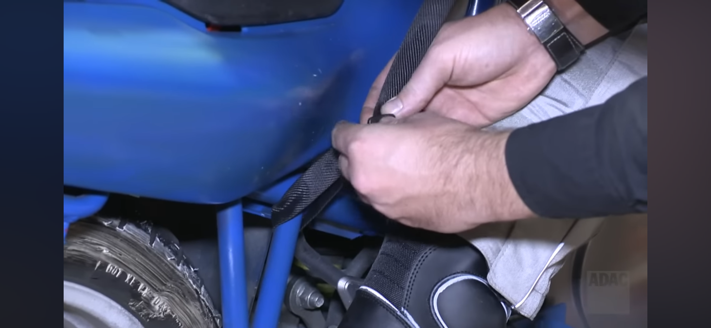

Jedes neue Testverfahren und jeder weitere Test bringt neue Erkenntnisse. Bisher wurden Crashs mit Fahrzeugen ausgeführt, jetzt ein simulierter Aufprall auf einen Pfahl. Wichtig ist vor allen Dingen, dass alle „Probanden“ unter vergleichbaren Bedingungen getestet werden.
Exemplarisch möchte ich nochmal auf den ADAC-Test verweisen, in dem einer mechanischen Helite Airbagweste eine viel zu lange Auslösezeit bescheinigt wurde. Diesen Test kann man exemplarisch für eine nicht ordnungsgemäße Ausführung heranziehen.
Die Reißleine wurde unten am Rahmen und nicht unter der Sitzbank montiert. Weiterhin war sie viel zu lang eingestellt. Da braucht man sich auch nicht über zu lange Auslösezeiten wundern. 🤪
Sicherlich bieten elektronische Airbagwesten eine minimal noch kürzere Auslösezeit, dennoch kann man die mechanischen Versionen mittels der korrekten Einstellung optimieren. Wie es richtig gemacht wird, zeigt das folgende Video.

Braucht man sich nicht zu wundern....bei der Länge von der Reißleine beim ADAC Test...👎
Sowas müsste doch eigentlich dem Typ vom ADAC auffallen..... wenn man die Reißleine so montiert.....das diese erst sehr spät auslöst.
Kann ja dann nur ein schlechtes Ergebnis dabei rauskommen....:lalala:
Und dann noch seitlich am Körper vorbei....

Right. Dieser Test hat dann schlussendlich den mechanischen Airbagwesten den Ruf eingebracht, eine viel zu lange Auslösezeit zu haben. Das bekommt nur schwer wieder aus den Köpfen raus.
