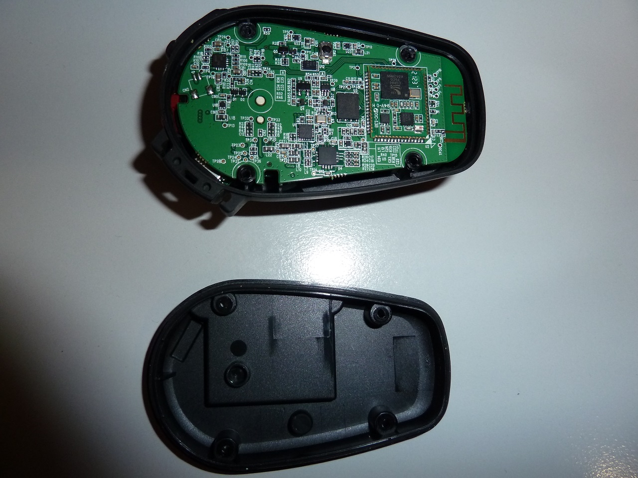

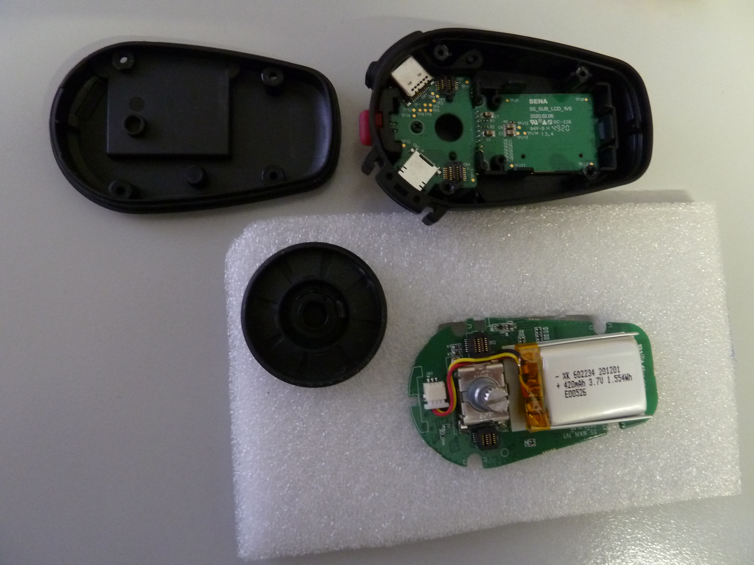

Hallo, ich muss wohl den Akku von meinem Sena 5s ersetzen. Wollte erst mal gucken welcher Akku (Abmessungen) verbaut ist.
Nach dem Öffnen des rückwärtigen Deckel (4 kl. Schauben) sieht man die Platine. Leider komme ich hier dann nicht weiter. Die Platine scheint recht fest verankert zu sein. Der Lade-Anschluss (oben) und auch der Anschluss für Lautsprecher sitzen auch noch recht fest. Weitere Schrauben etc. sieht man nicht mehr.
Wahrscheinlich muss das Drehrad auf der Vorderseite noch runter, was ich auch probiert habe, aber das sitzt schon arg fest.
Ich möchte nichts kaputt machen und frage deshalb hier erstmal nach.
Hat schon jemand diesen Akku ersetzt ??
Gruß Zapp.

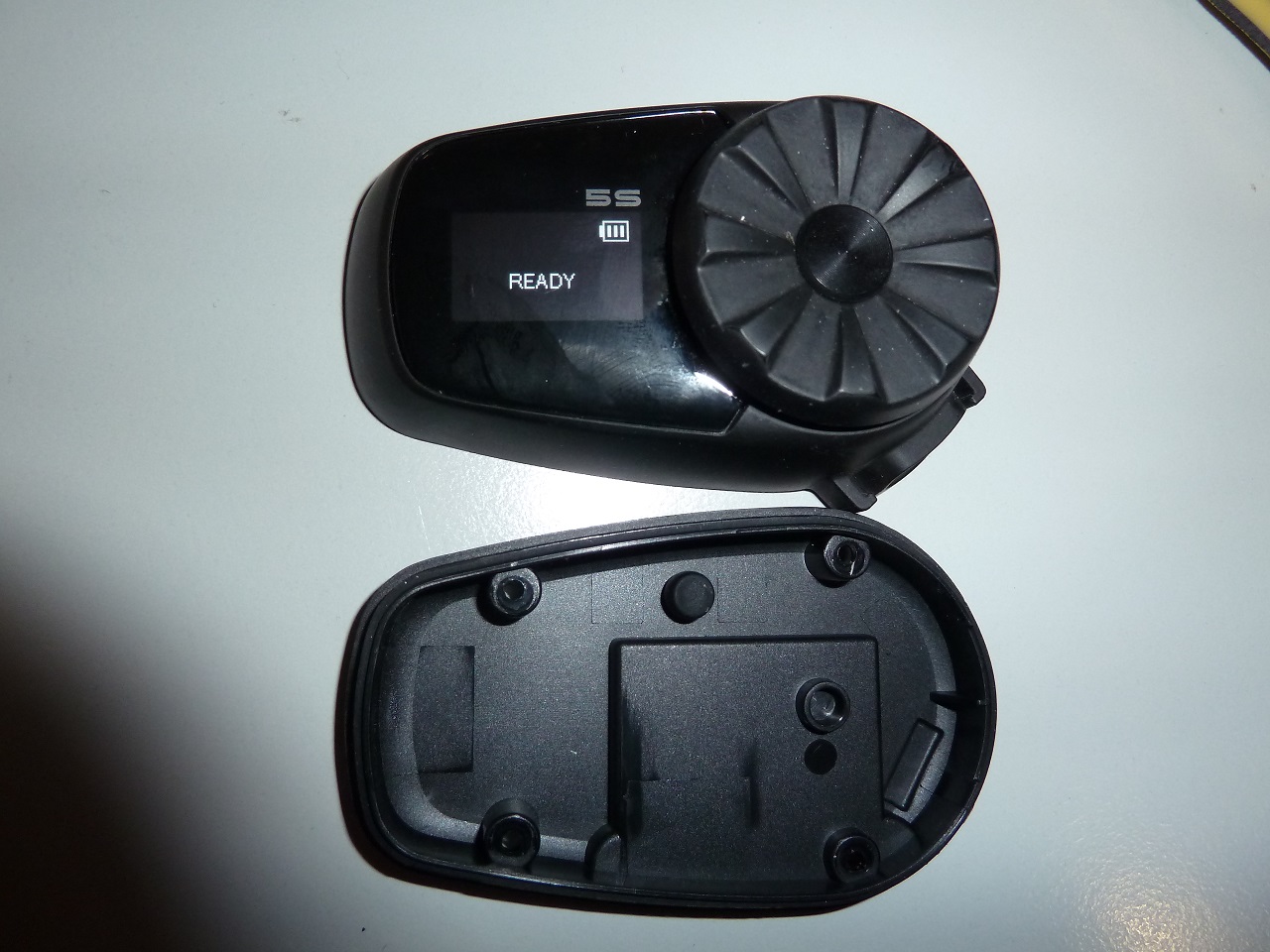

Wenn ich mein Sena 5s mit den 4 Schrauben öffne, dann sieht man - wie schon in Post #1 genannt - keine Batterie, sondern nur die Platine und die sitzt relativ fest. Nirgends was ersichtlich die Platine anzuheben, auch verständlich.
Es hilft wohl nix, ich muss das nochmal aufschrauben und ein Foto einstellen.
Die älteren SMH5-Modelle (Vorgänger vom 5s) haben wie bei den gezeigten YT-Reparaturen ersichtlich die Batterie genau vor sich, sozusagen auf der Platine liegen und kann bequem ausgetauscht werden.
Bei mir ist ganz wenig Platz (ca 1-2 mm) zwischen Platine und Rückplatte, da passt nix dazwischen.
Die Batterie muss ganz einfach auf der Vorderseite liegen, sozusagen unter dem Drehrad.
Ich erinnere mich, irgendwo schon mal gesehen zu haben, wie jemand so ein Drehrad abgeknebelt hat ... aber das möchte ich so nicht ohne Weiteres probieren.

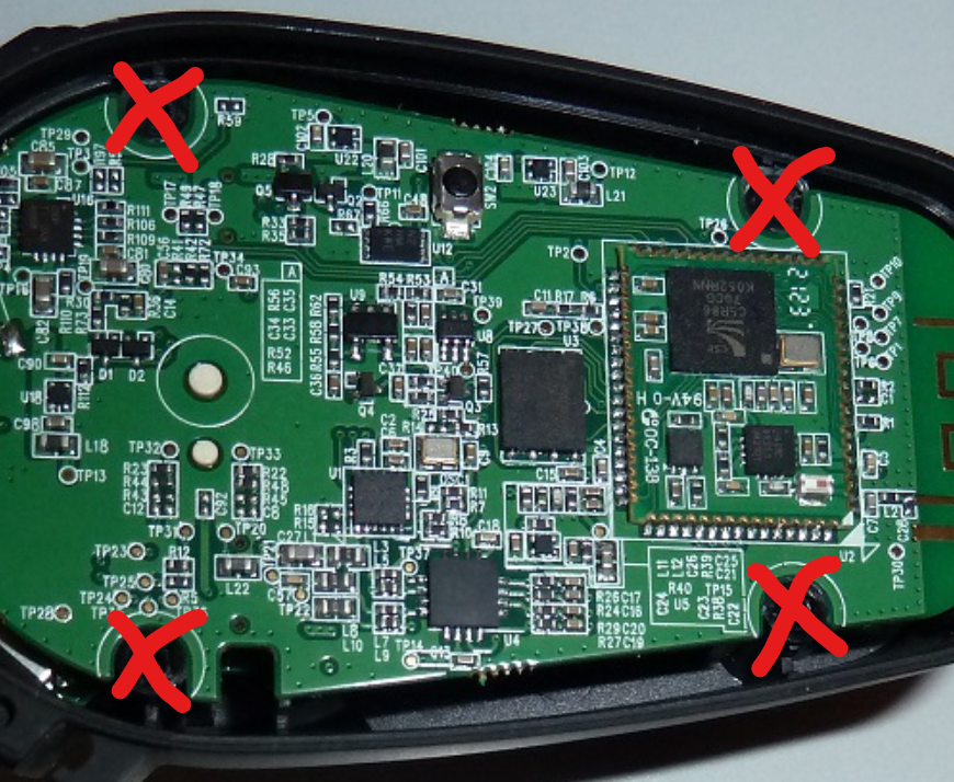

die roten "X" vorsichtig wegdremeln. Kunststoffschweißpunkte. Drehrad mit zwei Schlitzschraubendrehern abhebeln. Et Voilá! Fixierung dann mit Sekundenkleber o.ä.

@ Maggo13 und @ Frostie: Danke für die Beschreibung.
Die roten X sind ja die Aufnahmebolzen für die Schrauben der Rückseite. Wenn ich diese wegdremele, dann haben die kleinen Schrauben keine Aufnahme mehr, sozusagen kann ich die Backplate nur noch verkleben. Das wars wohl dann für die Zukunft.
Die Platine hebt sich an der rechten Seite (beide X an der schmalen Seite) auch ohne Wegnahme der Schraubenbefestigung schon etwas ab ... da ist nix mehr fest.
Ich vermute mal, dass man ggf. schon nach Entfernung des Drehrades an der Vorderseite (Bilder von Frostie) schon weiter kommt ... oder ?

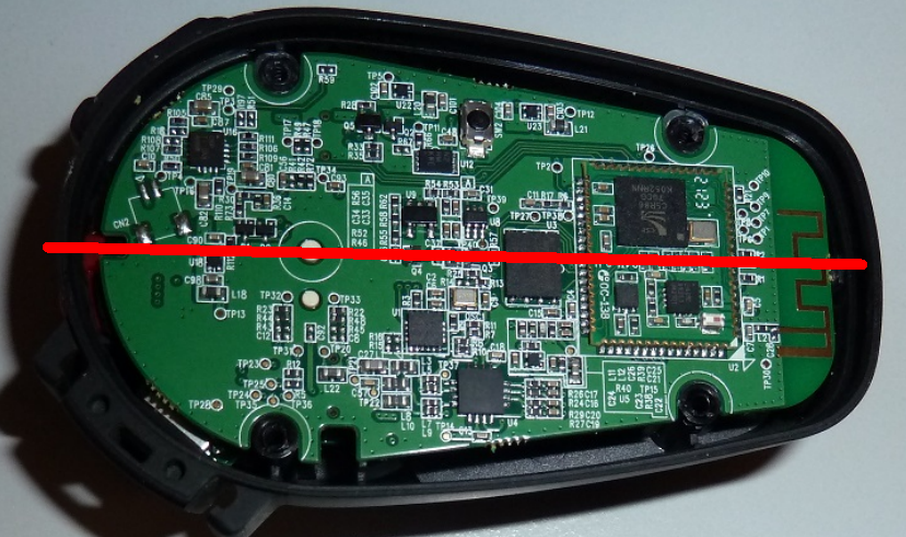

Hallo Zapp, hab zwar keine Ahnung von dem Sena aber beruflich viel mit Elektronik und PCBs zu tun. Ich bin sicher du brauchst da nix wegdremeln, das PCB ist einfach in die Schraubenaufnahmen eingeklickt, die haben da eine seichte Nut. Bin sicher, nach Abnehmen des Drehrads wenn du das Gehäuse etwas auseinanderbiegst (quer zur roten Linie), kannst du vorsichtig das PCB auf einer Seite raushebeln.
Die haben das auch so montiert, das ist nur eingeschnappt. Da sind keine Kunststoff-Schweisswürste sichtbar

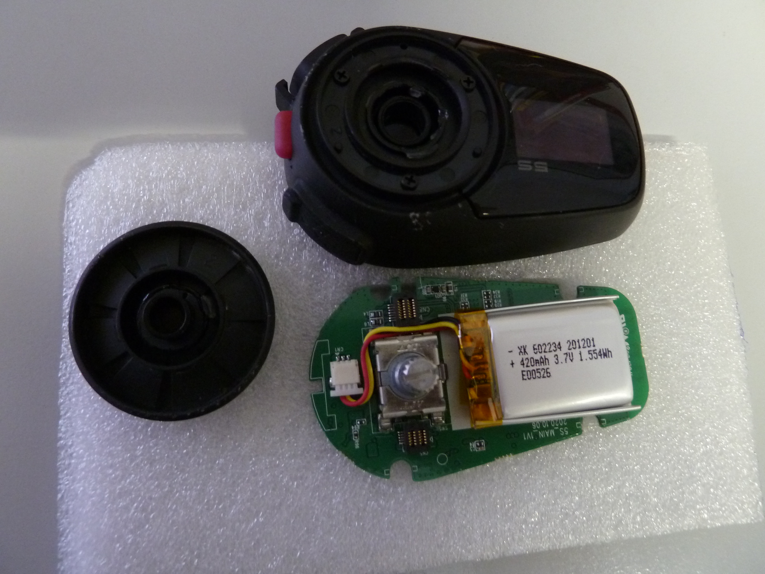

@ALW und @SQ18 ... das waren die Treffer !
Das Drehrad saß ganz schön fest, ich wollte fast schon aufgeben ... die gezackte Zentralachse hielt das Drehrad ziemlich fest. Danach lies sich die Platine einfach abnehmen, die restlichen kleineren Platinchen verblieben ja im Körper.
Ich hätte gerne etwas mehr Power. Ali bietet einen 3,7V 600mAh an, der soll für Sena 5s sein, allerdings sind keinerlei weitere Daten vorhanden (Abmessungen etc) und auch Lieferung ab Ende Januar !
Alter Akku: 32 x 22 x 5 mm / 3,7V 420 mAh / XK 602234
Achtung: Es muss ein 3-Pin Akku sein.
Verbleibt jetzt nur noch die Suche nach geeignetem Lithium-Polymer Akku ... das wird wohl auch spannend.

...Es muss ein 3-Pin Akku sein....
Auf deinem Bild sind aber nur zwei Pins des Steckers verdrahtet. Echte 3 Pin Akkus haben noch einen Temperatursensor, der hier eher nicht. Kannst also jeden beliebigen 3.7V Li-Polymer-Akku nehmen der reinpasst, und einfach Kabel / Stecker vom alten dranlöten. Nur nicht verpolen!
Edit: Stimmt nicht, hab die dritte schwarze Ader nicht gesehen.
Falsch, schlecht zu erkennen, am besten noch direkt am Akku, aber es sind drei Anschlüsse vorhanden. Kabelfarben schwarz, gelb, und rot.
Uli
Uli
Danke, hab ich übersehen. Also wahrscheinlich mit Temperatursensor, ist ja nur eine Zelle, da macht eine dritte Ader zur Batterie sonst keinen Sinn.
