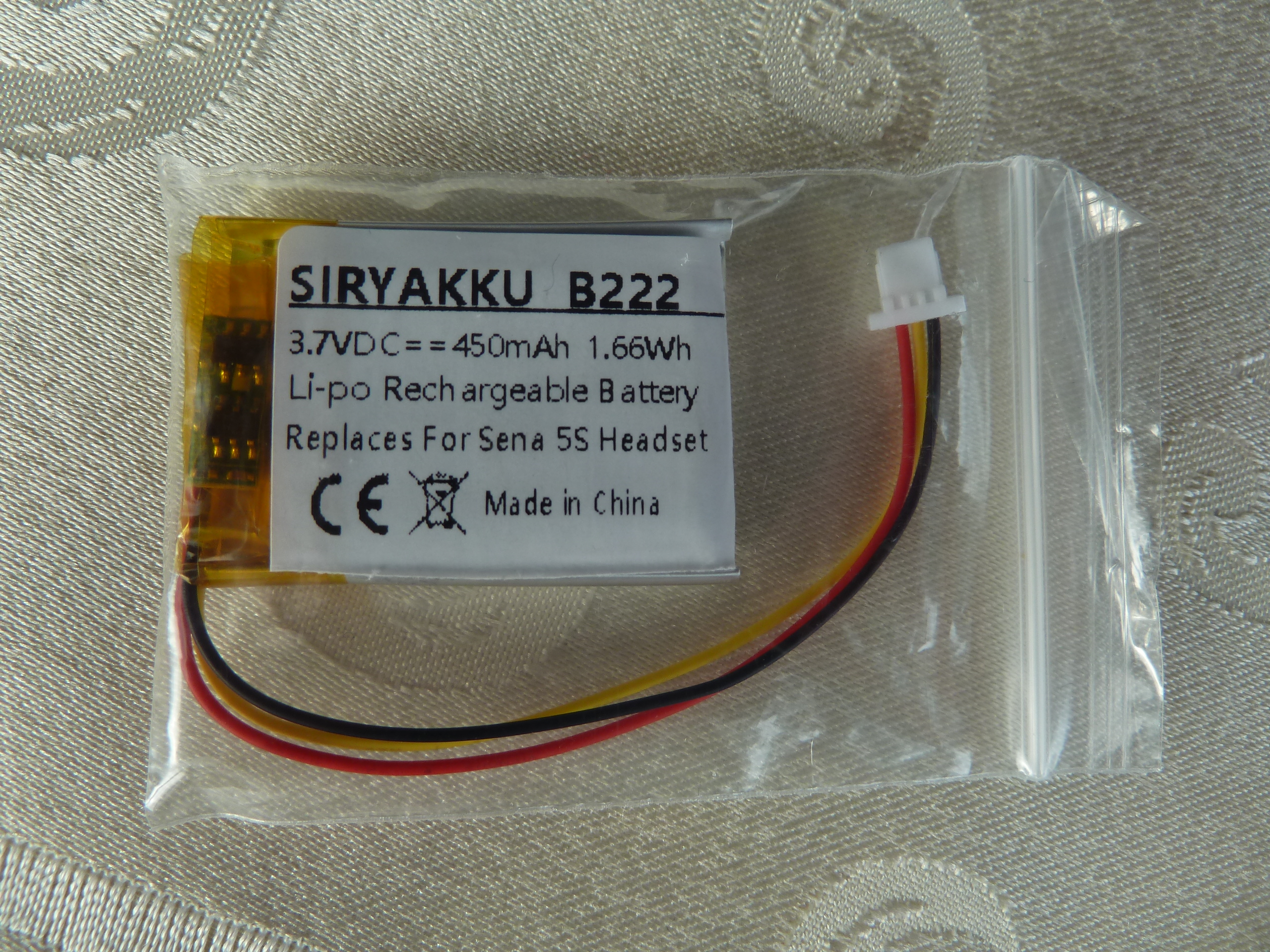

Kurze Zwischeninfo ...
Bis jetzt konnte ich noch keine Batterie finden. Ali bewirbt eine Batterie mit 2 Adern für das Sena 5s.
Ich habe ihnen dann Fotos von der Batterie zugesandt, weil sie das nicht glauben wollten.
Nun habe ich diese Nachrichten bekommen ...
Gestern 11:19
Hi friend, we have found it, It is already being arranged. We will contact you when the product is ready. [Comfort]
Gestern 12:29
Our engineer is making samples for you, please wait a few days.[Comfort
Hej ... wird da extra für mich was gefertigt :confused:
Z
Zappzerapp
21.06.2015
163
Unterfranken
F700GS (0B06)
Sodele ... nach rd. 6 Wochen Lieferzeit kam der von SIRY gefertigte Akku (3-Pin) endlich bei mir an. Eingebaut und läuft !
Leistungsfähigere Akkus (> 450 mAh) sind m.E. aufgrund der Größe nur schwer möglich.
Also damit auch abgehakt !
Gute Fahrt für 2024 !
Zapp.

Ich hatte das gleiche Problem. Akku hat wollte sich nicht mehr laden lassen. Die Anzeige hat beim laden geblinkt und das wars. Habe mich auf die Suche nach einem neuen Akku gemacht und wurde auch bei Alibaba fündig und habe darauf vertraut, dass der Akku drei Anschlüsse hat. Heute ist mein neu erworbener Akku eingetroffen und als ich das Sena s 5 geöffnet habe musste ich feststellen, meiner hat definitiv nur zwei Anschlüsse.
Jetzt habe ich mir eben einen mit zwei Anschlüssen bestellt.
Fazit, vor dem bestellen erstmal öffnen.
Trotzallem eine tolle und super Beschreibung .
