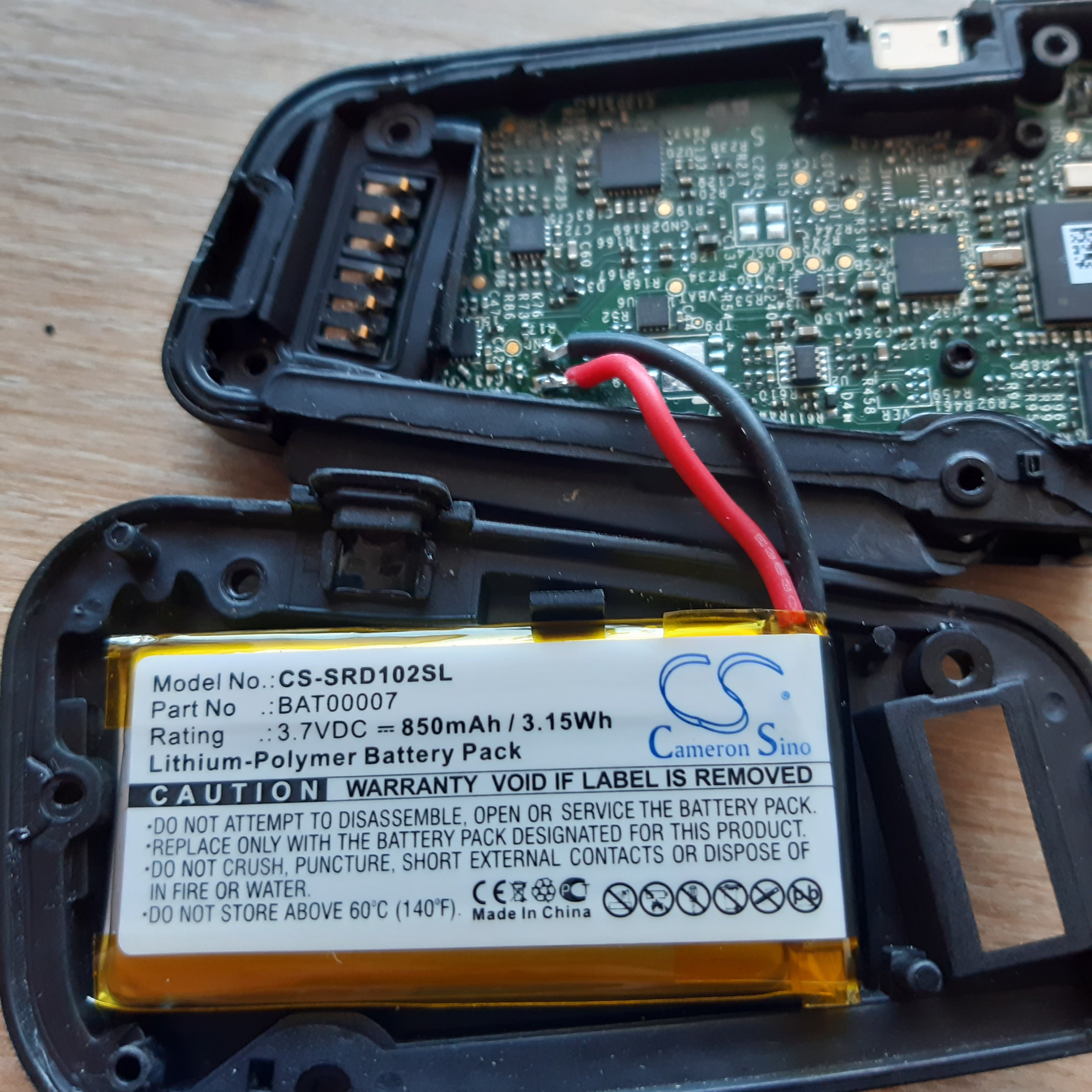

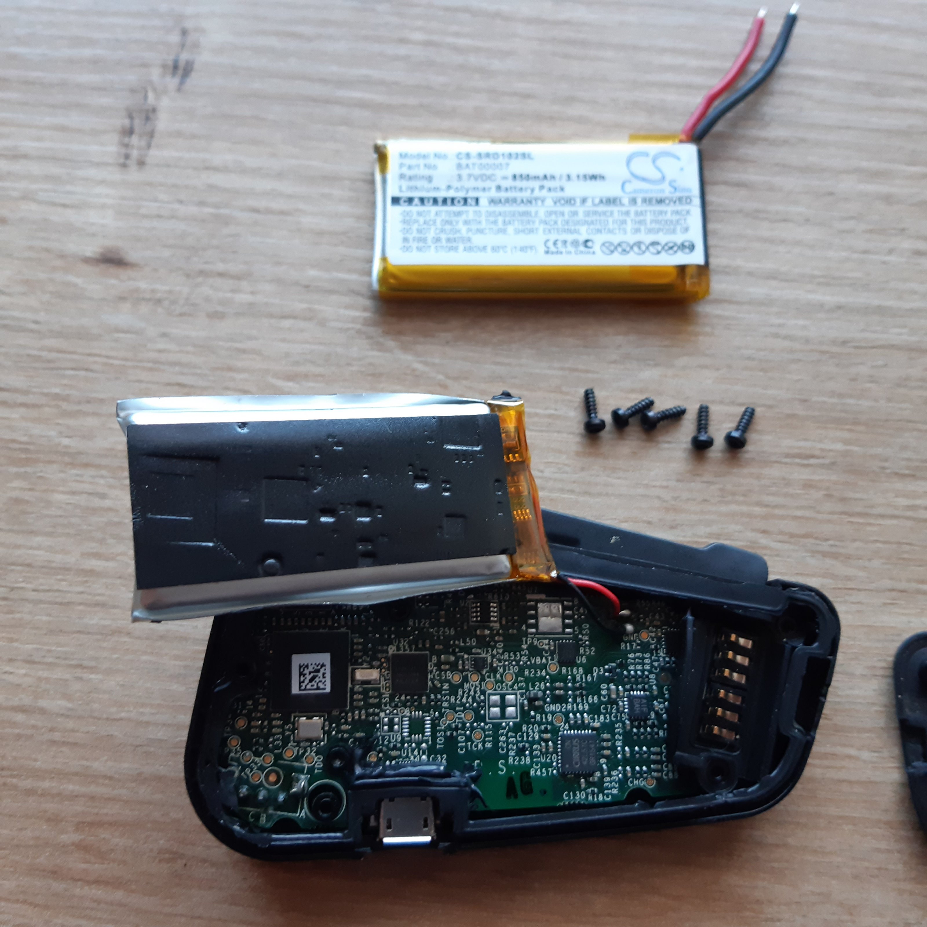

Mein Cardo Packtalk hat in den letzten Monaten immer mehr an Akku-Leistung verloren.
Akku bestellt , mit kleinem Torx-Schrauberdreher Cardo Packtalk geöffnet ( Vorsichtig mit der Gummidichtung ).
Lötkolben mit kleiner Spitze alten Akku abgelötet , neuen Akku angelötet, fertig:biggrin::biggrin::biggrin:. Wieder zusammengeschraubt ( auf richtigen Sitz
der Dichtung achten ). Nach mehreren Tagestouren gefühlt doppelte Akku-Laufzeit. Kosten:
Akku mit inkl. Versand ca. 13 Euro.

Jo! Das hab ich vor einigen Monaten auch versucht. Hab auch das Packtalk und den gleichen Akku besorgt wie Du. Leider ist mir beim Hantieren die Lötfane am Akku abgegangen, da ist das ganze Projekt erst mal wieder in der schublade gelandet...... Mal gucken, vielleicht geh ich da noch mal dran ;-)

Danke für den Tipp. Ich würde vermutlich das Kabel in der Mitte trennen und dort zusammenlöten. Auf der Platine anlöten kann auch schnell mal in die Hose gehen. Aber wenn man sehr erfahren darin ist, plus entsprechend feinen Lötkolben, geht das auch.

Auf der Platine anlöten kann auch schnell mal in die Hose gehen. Aber wenn man sehr erfahren darin ist...
wenn ich das richtig sehe sind da 2 Pfosten; wenn man bisschen Löten kann und keinen 'Bräter' verwendet, sollte das eigentlich kein grosses Ding sein.
