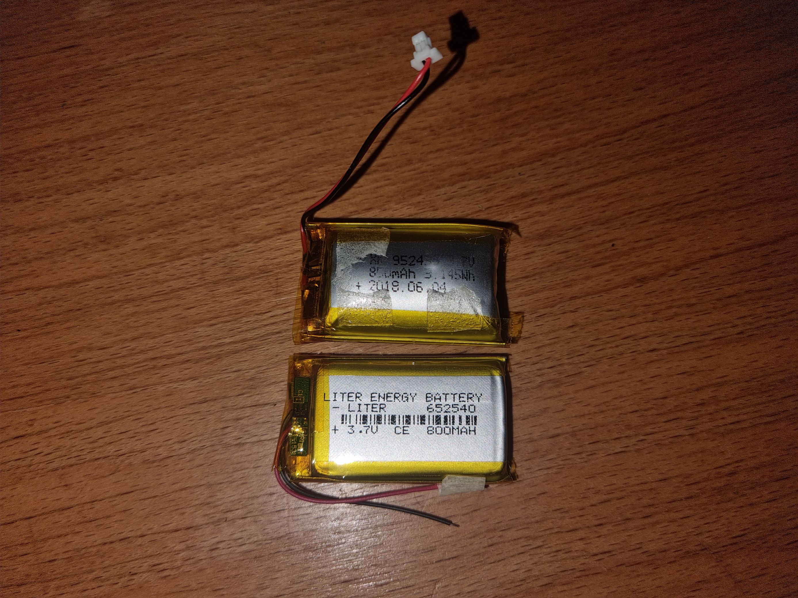

Inzwischen habe ich eine Zelle (Liter LiPo 652540, 3,7V) bei einem chinesischen Händler bestellt und bekommen, heute habe ich mich ans tauschen gemacht.

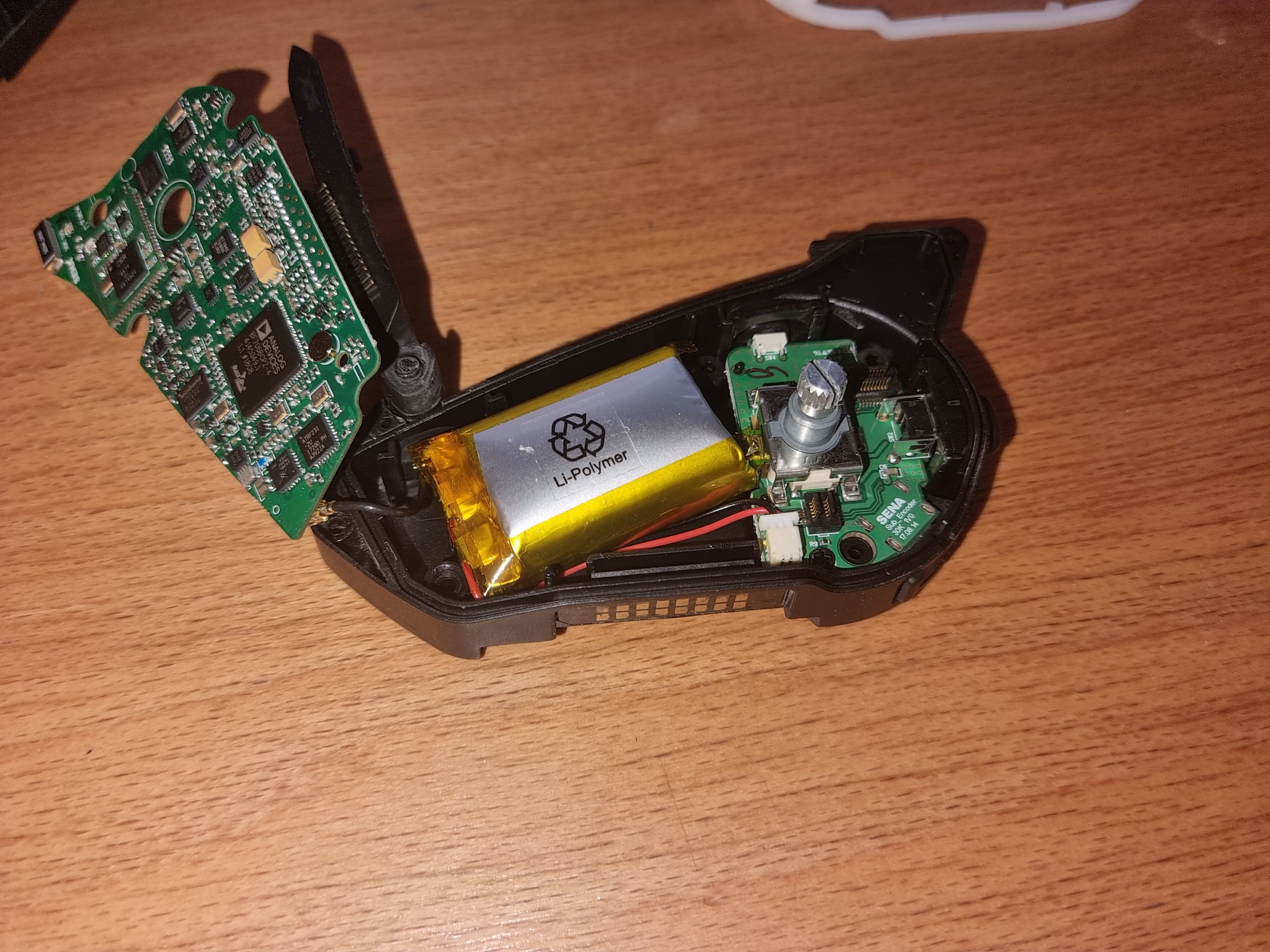

An sich wars kein Hexenwerk, der Stecker vom stark aufgeblähten Originalakku musste ich an die neue Zelle umlöten.

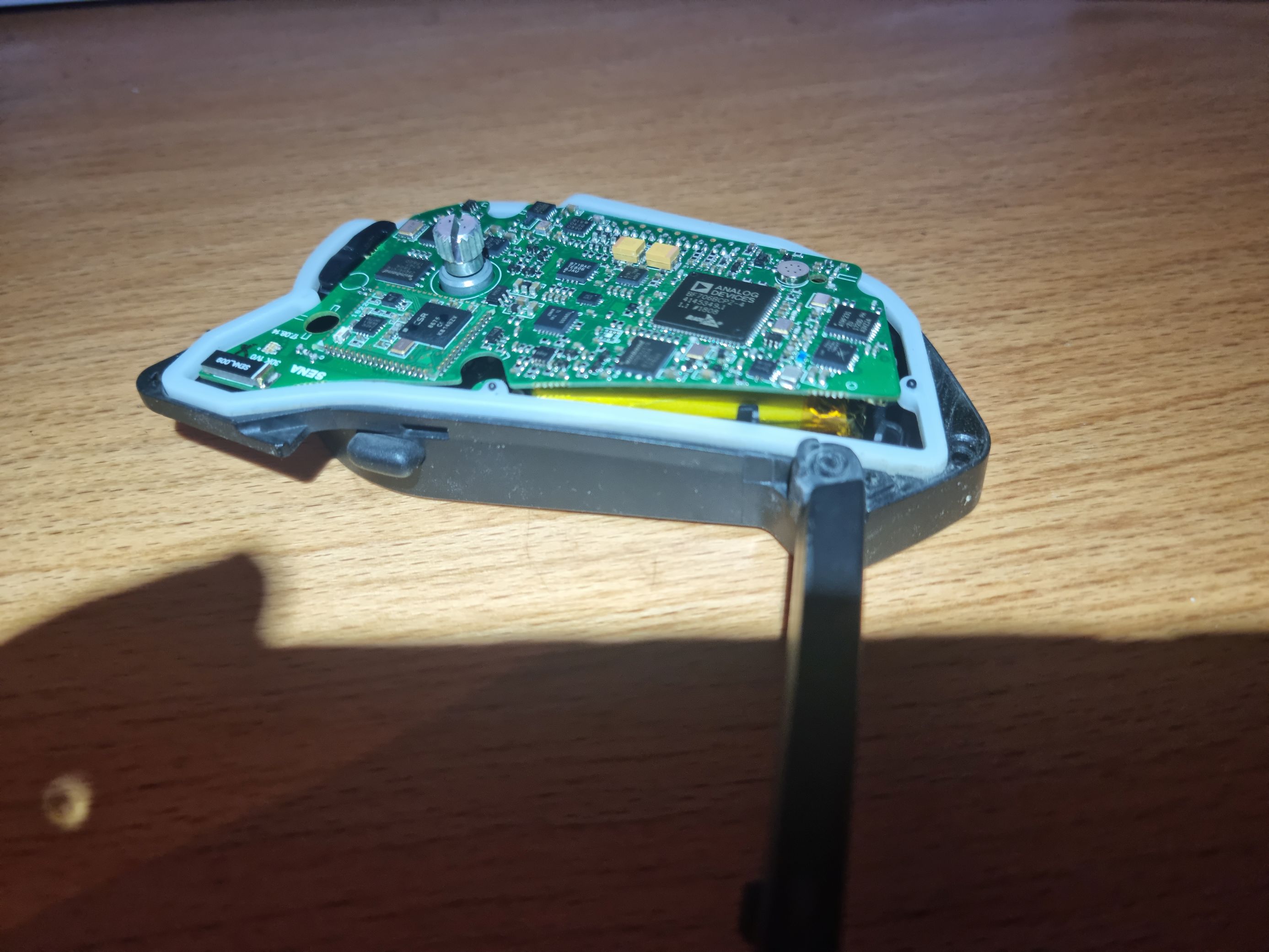

Was beim nächsten Mal geschickter wäre: Die Kontaktplatte, mit der das 30K mit dem Helmteil Kontakt herstellt, ist verklebt und durch eine Pinleiste mit dem Mainboard verbunden. Hier wäre es geschickter, die Kontaktplatte zu lösen, bevor man das Mainboard abnimmt. Bei mir ging es mit etwas Gefühl auch so, jedoch war das Zusammenbauen mit vorhandener Kontaktplatte nicht möglich, da die Pins nicht mehr in die Pinleiste zu bekommen waren. Ich habe dann die Kontaktplatte von innen vorsichtig nach außen gedrückt, sodass diese sich gelöst hat. Nun war der Zusammenbau wieder einfach möglich, nach dem Verschrauben habe ich die Kontaktplatte einfach wieder angesteckt und wieder angeklebt.

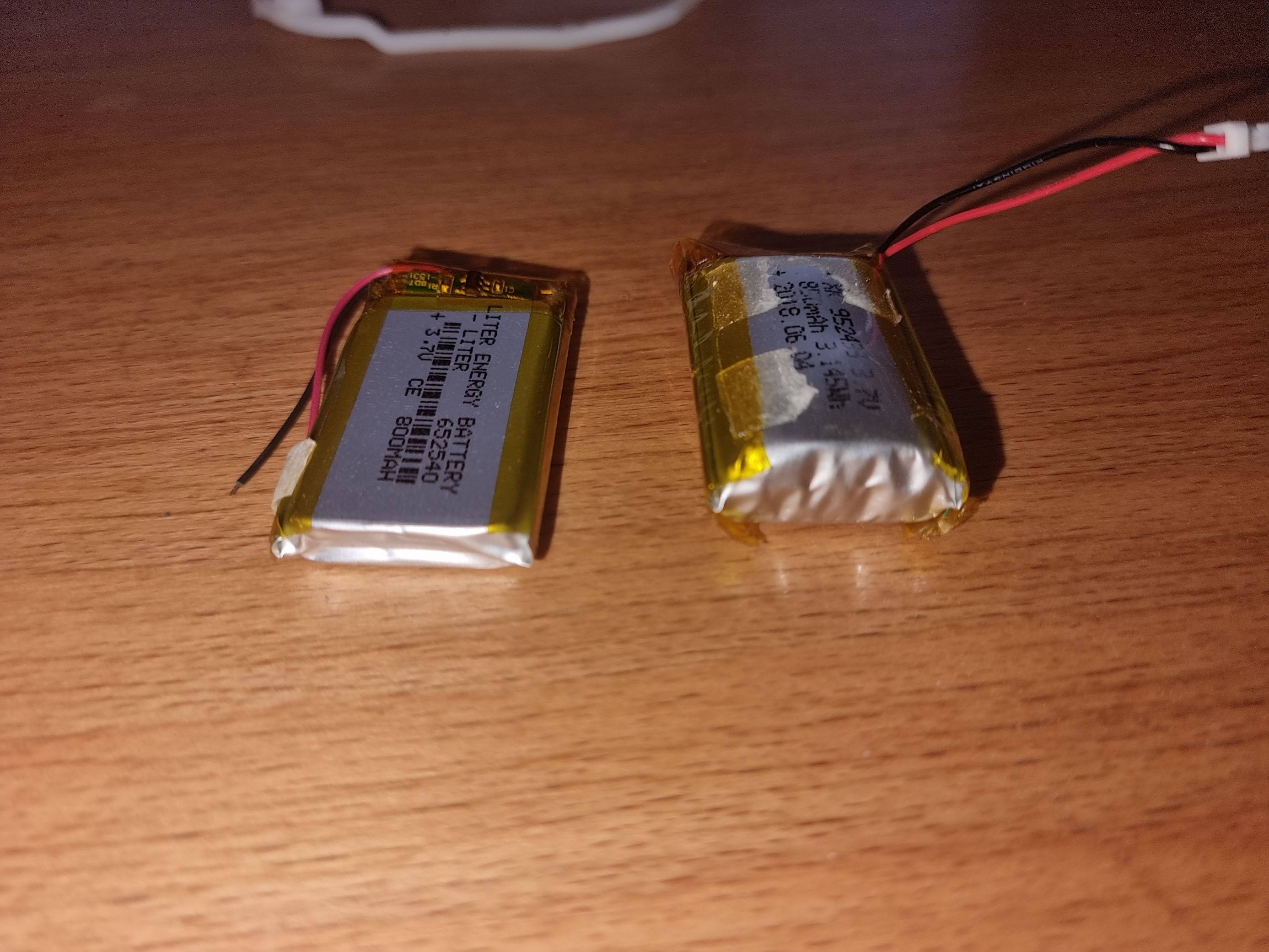

Das Sena war gerade mal ca 3 Jahre alt, der Akku hatte ein Herstellungsdatum "2018.06.04".
Spürbar war eine deutlich verkürzte Akkulaufzeit (3h + 1h "Batterie niedrig") sowie eine Ausbeulung auf der Helmclip-Seite

Deckel abgeschraubt, Akku deutlich aufgebläht
Mainboard gelöst (den Antennenstecker habe ich aus Faulheit drangelassen.
Akku alt vs. Neu
