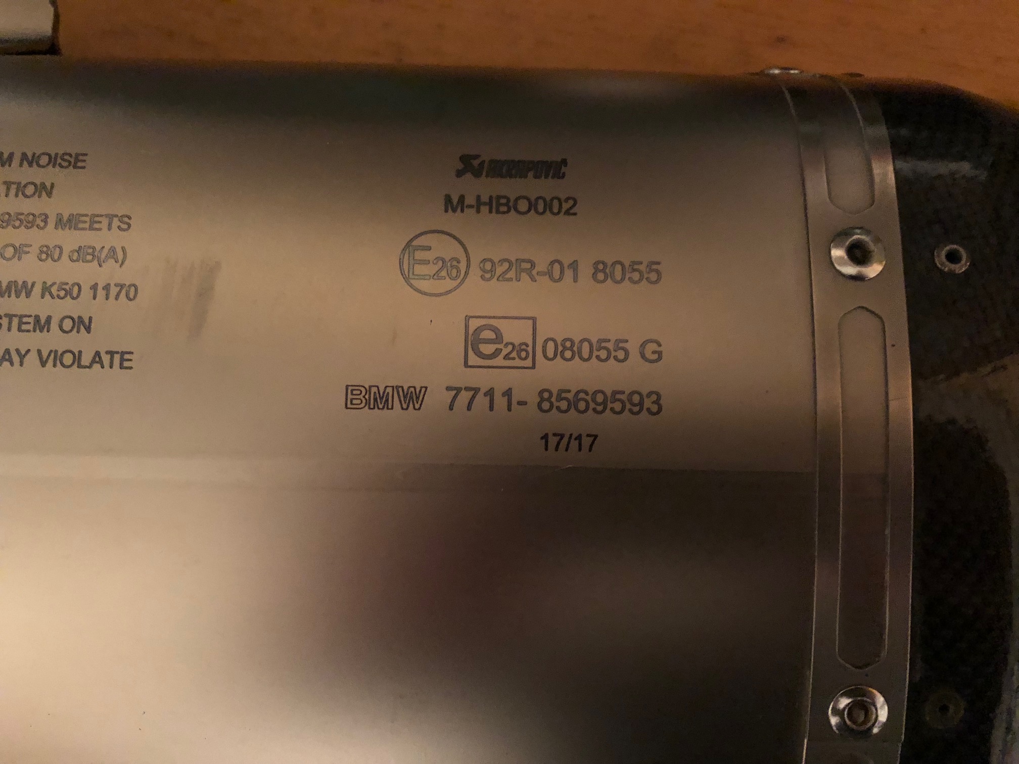

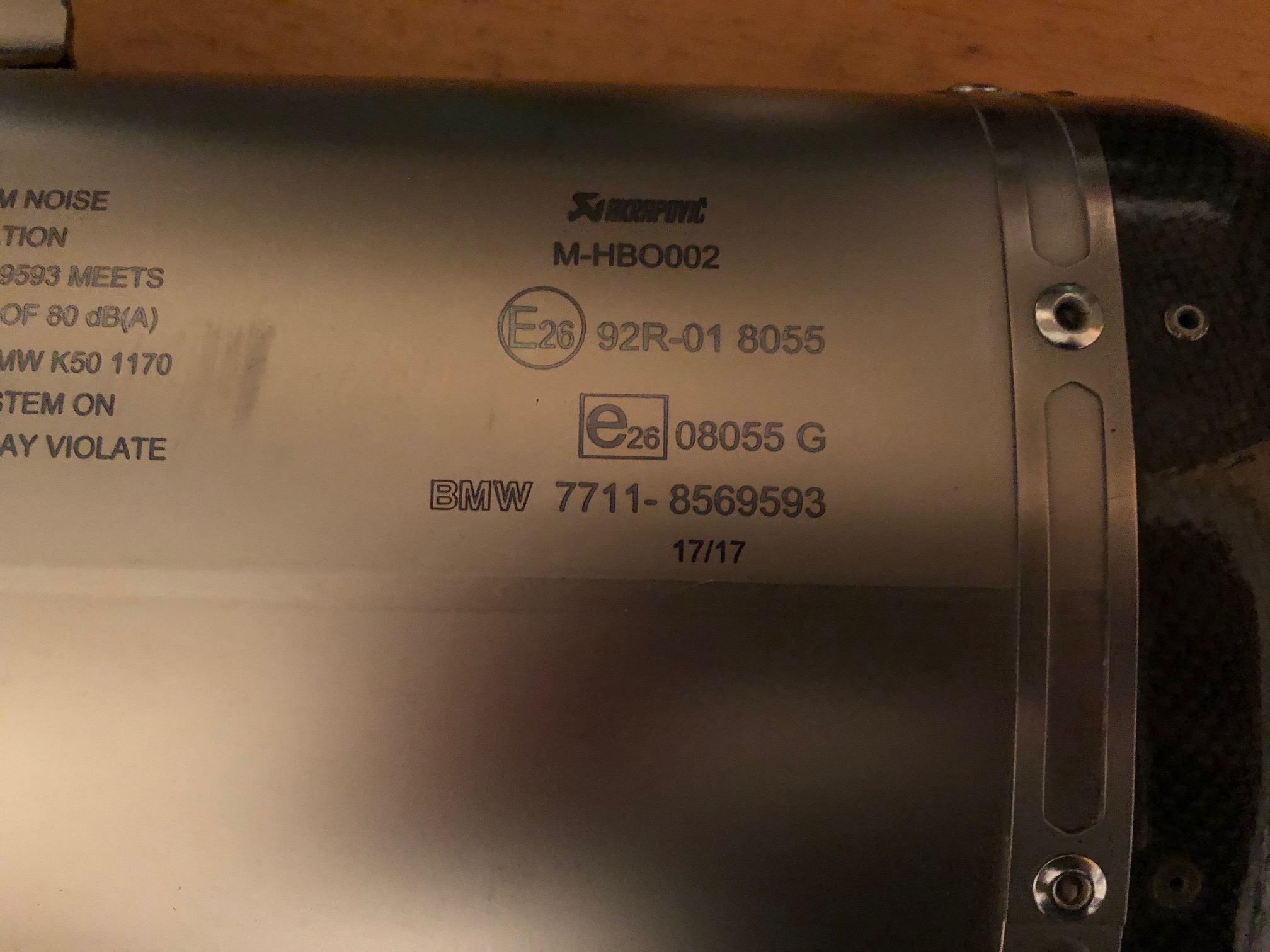

Hallo zusammen,
kann mir jemand vielleicht sagen woran ich erkenne , ob ein Akra für eine Rally B. 2018 ( Euro 4 ) zugelassen ist.
Könnte einen gebrauchten kaufen und der Verkäufer meinte zwar der wäre Euro 4 zugelassen, finde aber nirgends wo man so etwas nachprüfen kann.
Danke schon mal vorab für eure Tips und Hinweise
Grüße Pepelino :cool:
Hier ein Bild vom Auspuff

Den Text ein wenig geändert und zum TÜV schicken (vorher Telefonieren) dann bist du auf der sicheren Seite .

Hi,
in den Euro 4 ESD geht nur ein dickes Rohr hinein.
Bei dem Euro 3 Modellen sind es zwei. Sieht so ein bisschen aus wie ein Y.

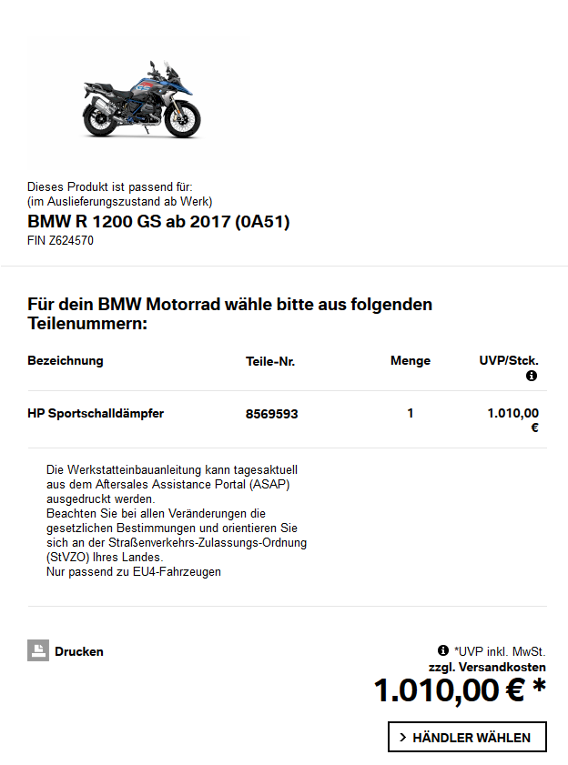

Teilenr. passt zur pepsi also euro 4

Hallo zusammen,
vielen Dank für die schnellen Antworten, bin jetzt beruhigt und kaufe daher das Teil :zwinkern:
