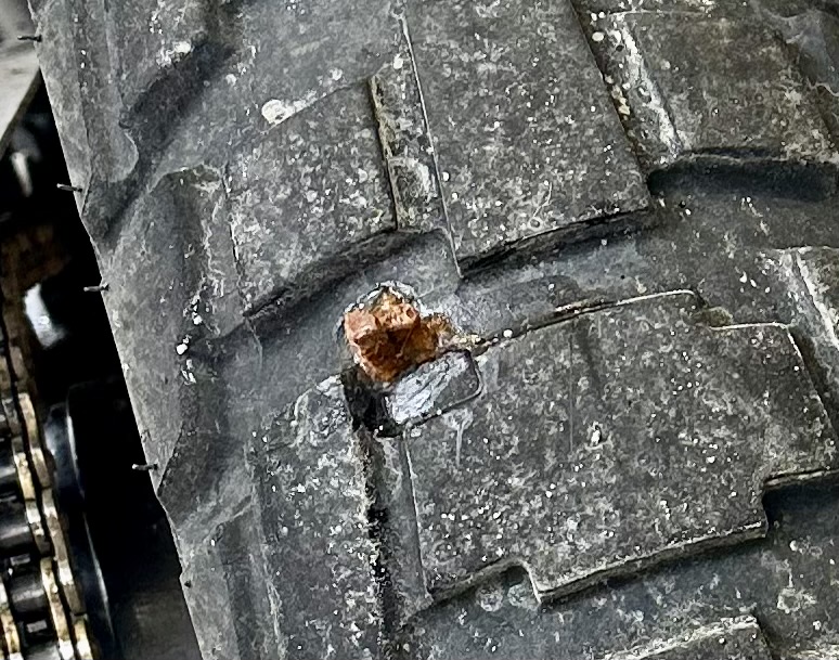

Abgesehen von Hardenduroeinsätzen mit extrem niedrigen Luftdruck oder gar Mouse, wüsste ich allerdings keinen Grund warum man wieder auf Schläuche setzen sollte.
Moderne 50/50 Schlauchlosreifen lassen sich problemlos mit 1,8 Bar fahren.
Ein Loch im Schlauch bedeutet sofortigen Luftverlust und Ende der Fahrt.
Rad raus, Reifen runter (von Hand mit kurzen Montiereisen) und den Schlauch flicken oder tauschen.
Für den Fall, dass man in seinen TL Felgen noch ein Schlauch montiert hat, scheitert -außerhalb einer Werkstatt- schon Abdrücken des Wulstes in der Pampa.
Klar gibt es einige Cracks die das können, die üben das aber regelmäßig.
Am Strassenrand oder im hohen Gras ist die breite Masse ist damit überfordert.
Schlauchlosreifen können idR von außen mit Stopfen repariert werden.
Risse in der Seitenwand sind eher selten und da wäre in beiden Fällen “Ende Gelände“.
Allen pannenfreie Fahrt.
