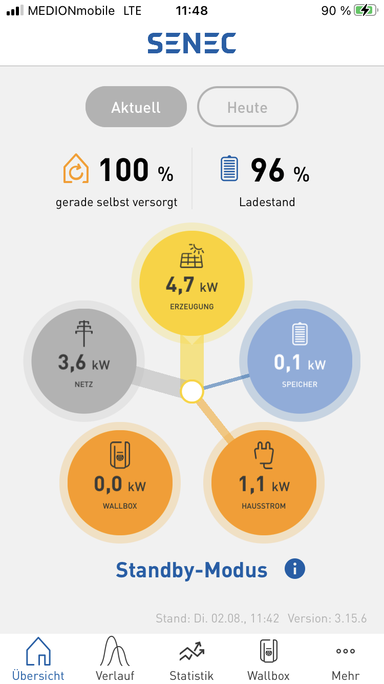

Ich habe meine PV Anlage (Eigenverbrauch, Einspeisung, Speicher und Wallbox) seit März diesen Jahres in Betrieb. Ich bin mehr als zufrieden (im Moment sowieso bei der Wetterlage).
Zurzeit ziehe ich nahezu Null Strom aus dem Netz. Tagsüber deckt die PV den Strombedarf im Haus (inkl. waschen, Brot backen, kochen...), läd zusätzlich den Speicher und speist noch ein. Gegen 15:30 Uhr kommt mein Sohn von der Arbeit, hängt dann sein Hybridauto an die Wallbox und "tankt" kostenlos. Der Hybrid läd mit max. 3,6KW.
Der Speicher ist mittlerweile zu 100% gefüllt und reicht, wenn nach Sonnenuntergang nicht mehr gebacken oder gewaschen wird, bis am nächsten Tag wieder die Sonne scheint.
Im Moment quasi win, win, win....;);)
Hab mal noch ein Bild eingestellt von heute 11:48Uhr. Im Moment backt meine Frau gerade Brot.
Der Speicher wird nur noch mit 0,1 KW befüllt weil er schon bei 96% ist und 3,6 KW werden eingespeist (leider nur für 7ct/KW)

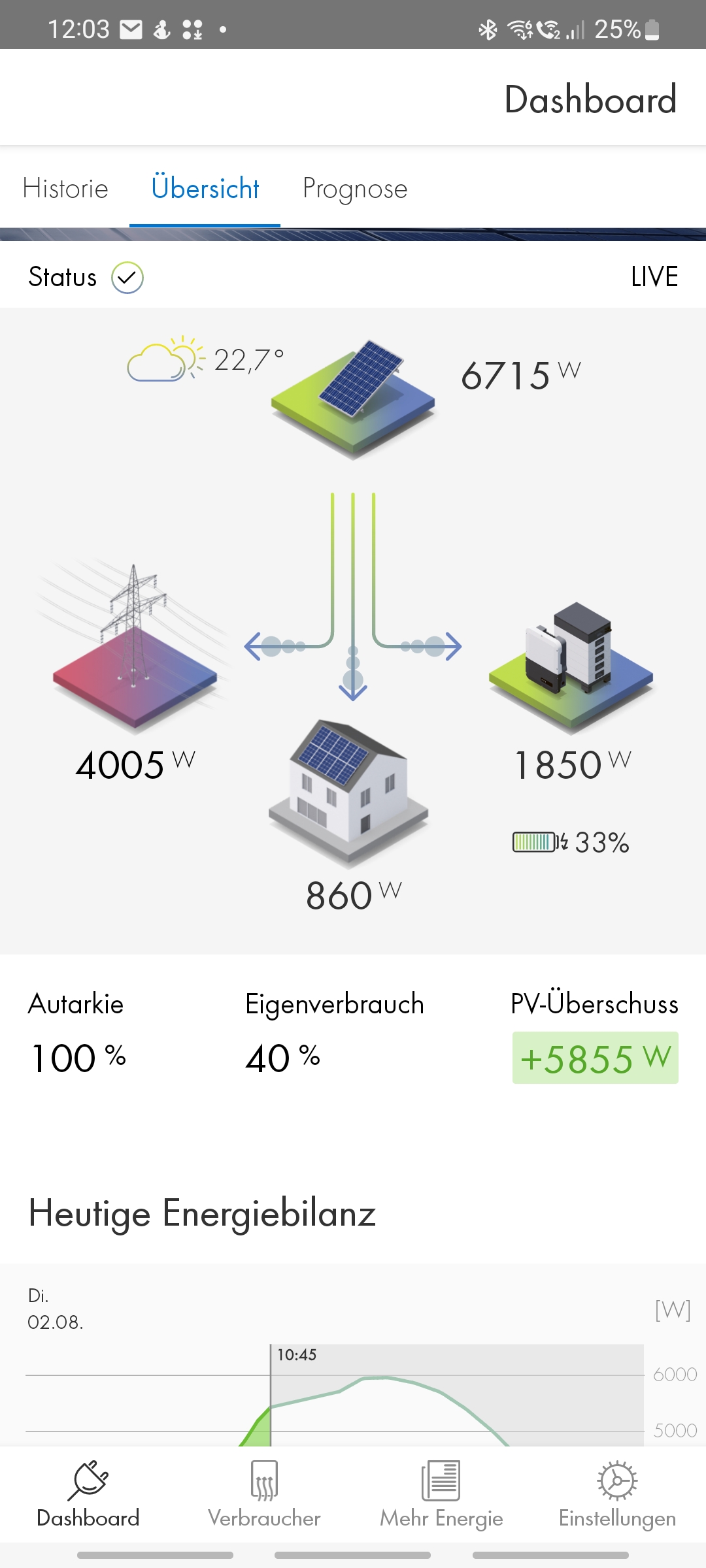

Das Beispiel ist leider kein gutes Beispiel wie es laufen müsste. Dein Speicher ist viel zu früh voll.
In der Regel haben die meisten PV-Anlagen eine maximale Einspeisebegrenzung von 50 oder 70%. Mehr darf man nicht einspeisen. Steht mehr Strom zur Verfügung und dieser wird nicht als Eigenverbrauch abgenommen, wird der Rest vernichtet.
Hier greift dann eine hoffentlich vorhanden Intelligenz, die genau berechnet, wann welcher Ertrag vorhanden ist, wie die Wetterlage ist und wann man in die Abregelung kommt.
Der Speicher wird dann dafür genutzt die Überschüsse zu speichern damit die Anlage nie abgregeln muss.
Wir haben so eine Steuerung und bei uns sieht es z.B. so aktuell aus:

Mein Speicher ist deshalb so früh voll weil ich aufgrund eines Rückrufes von SENEC nur 2/3 meines Speichervolumens zur Verfügung habe und hier im Süden jeden Tag gnadenlos die Sonne runter brennt.
