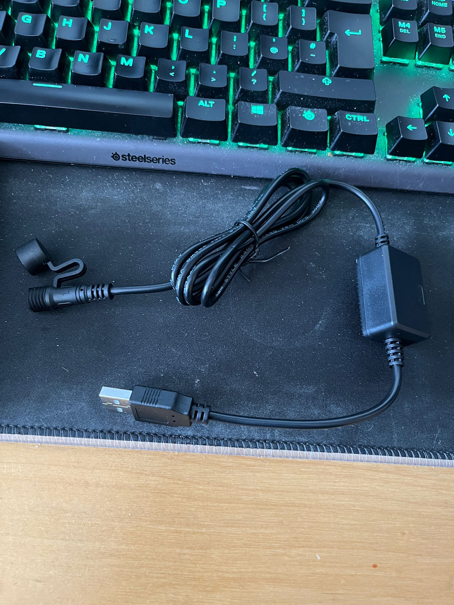

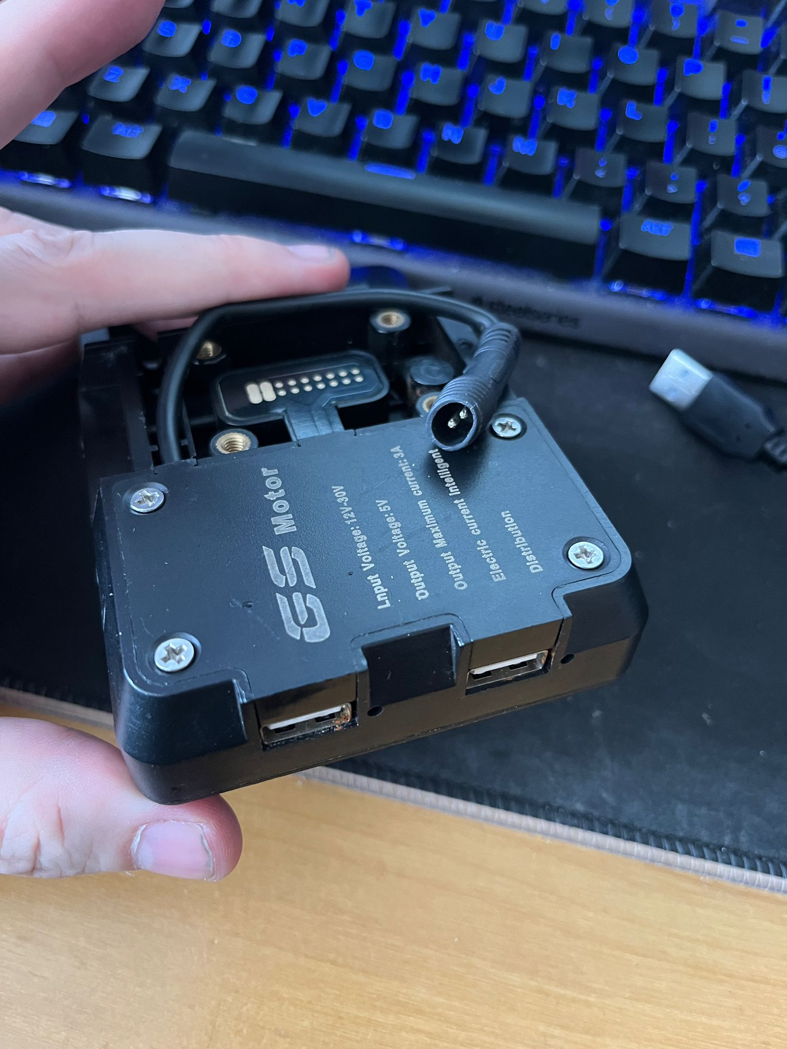

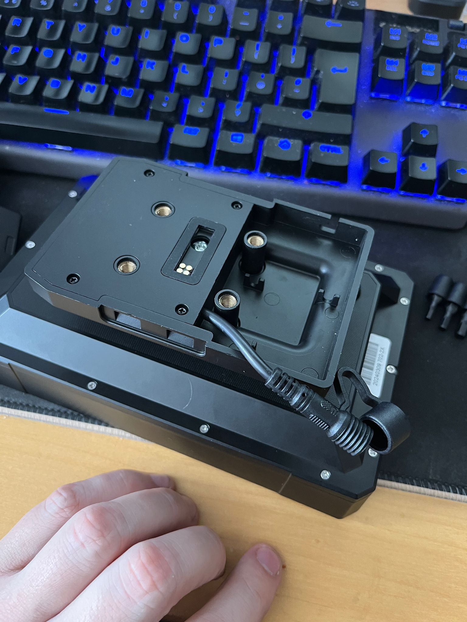

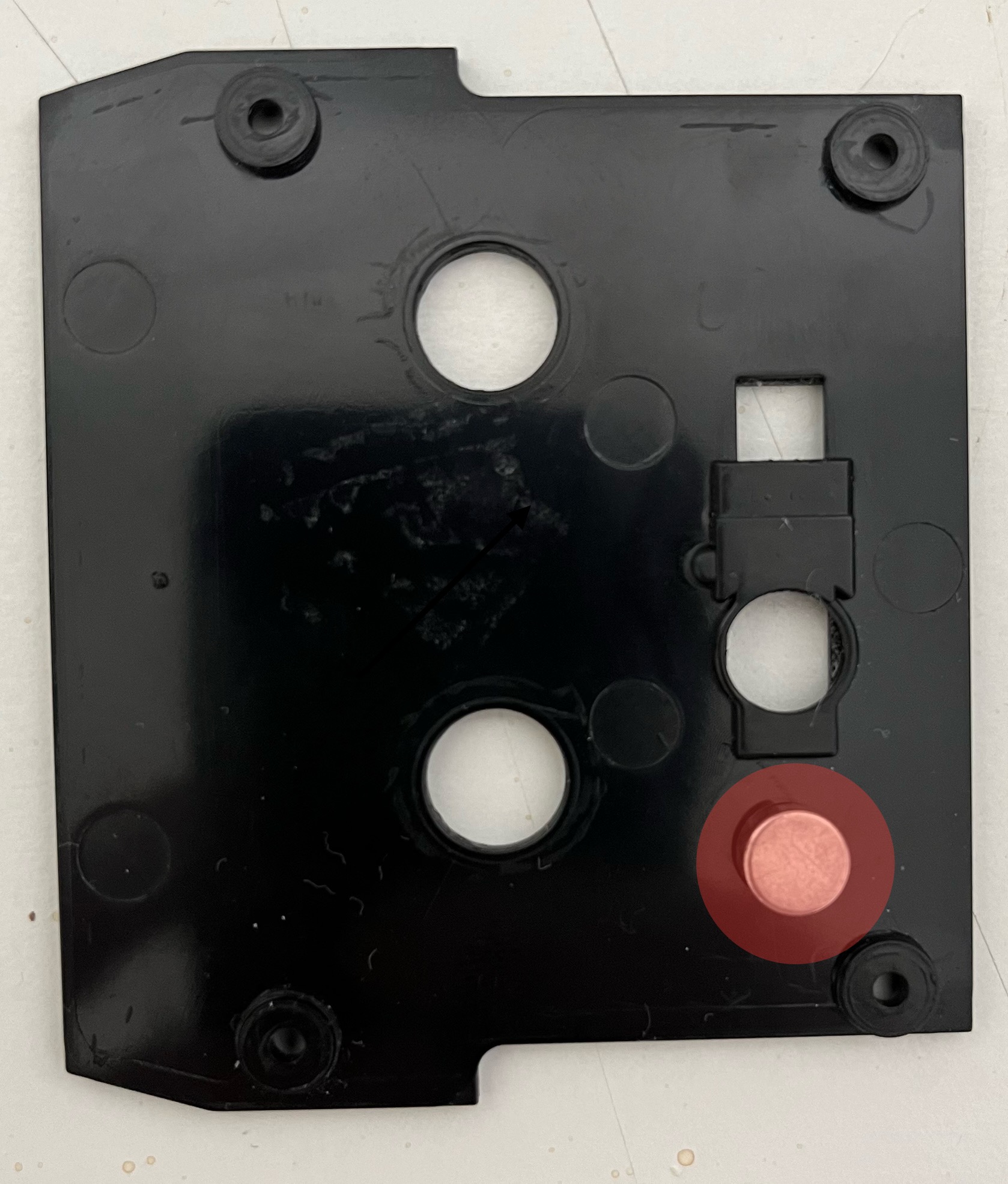

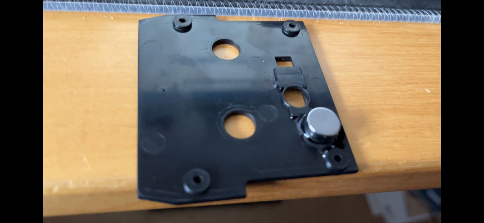

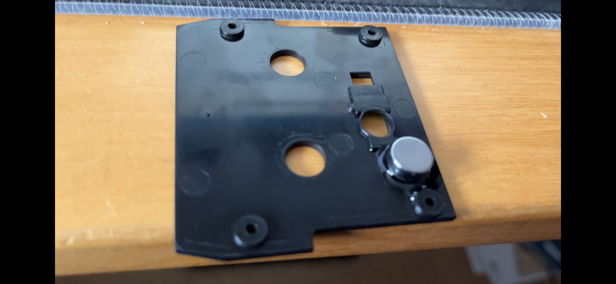

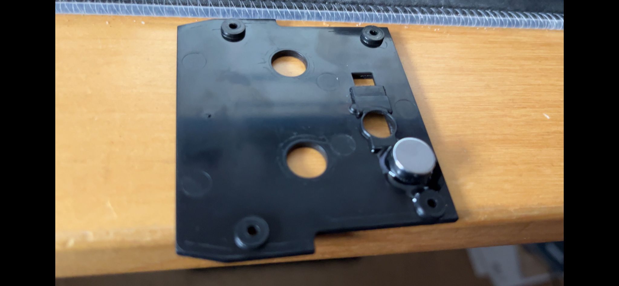

Soweit ich weiss hat die BMW Navihalterung einen Reed Schalter verbaut, der durch einen im BMW Navi verbauten Magneten aktiviert wird und erst dann wird die Stromversorgung durchgeschaltet. Ich hab das hier im Forum irgendwann mal gelesen, dass das schon mal ein Problem bei einer anderen Halterung war, nämlich dass die einfach diesen Magneten nicht hatte. Der konnte das Problem durch Einkleben eines Magneten lösen.(...) aber mit der direkten Stromversorgung aus dem Navi-Halter von BMW geht bei mir auch nicht.
Jo, in meinem Beitrag #51 hatte ich es ja bereits vermutet, das im Carpuride KEIN Magnet drin ist und deshalb keine Spannung freigegeben wird.Update:
ES GEHT!
Unerklärlich, warum das dann bei dem Chinahalter nur per USB klappt, nicht aber per Kabel - aber sei es drum. Danke @Stefan1250GS für den Hinweis. Daran lag es am Ende.
Habe kleine Neodymmagnete mit 3,5kg Haltekraft gekauft und mit Sekundenkleber unter die Abdeckung (4 Schrauben) geklebt. Funktionierte auf Anhieb an der BMW!
