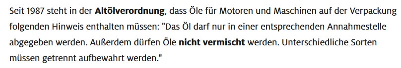

Das schreibt der ADAC:
Hier liegt das Problem:
Du bist keine entsprechende Altöl-Annahmestelle - somit darf dir der Händler kein Altöl aushändigen!
Kowalski
Ich habe mir die alte Ölverordnung ;) jetzt mehrfach durchgelesen und nirgends lesen können, das von mir angeliefertes Öl, bzw. Altöl in gleicher Menge, nicht an mich zurückgegeben werden darf. Lediglich zur Entsorgung, also Verbrennung, o. Wiederaufarbeitung, darf es nur einer Altölsammelstelle übergeben werden. Ich würde das für eine kleinliche Auslegung des Aufdrucks auf dem Ölbehälter halten (den in der Werkstatt eh niemand liest).
