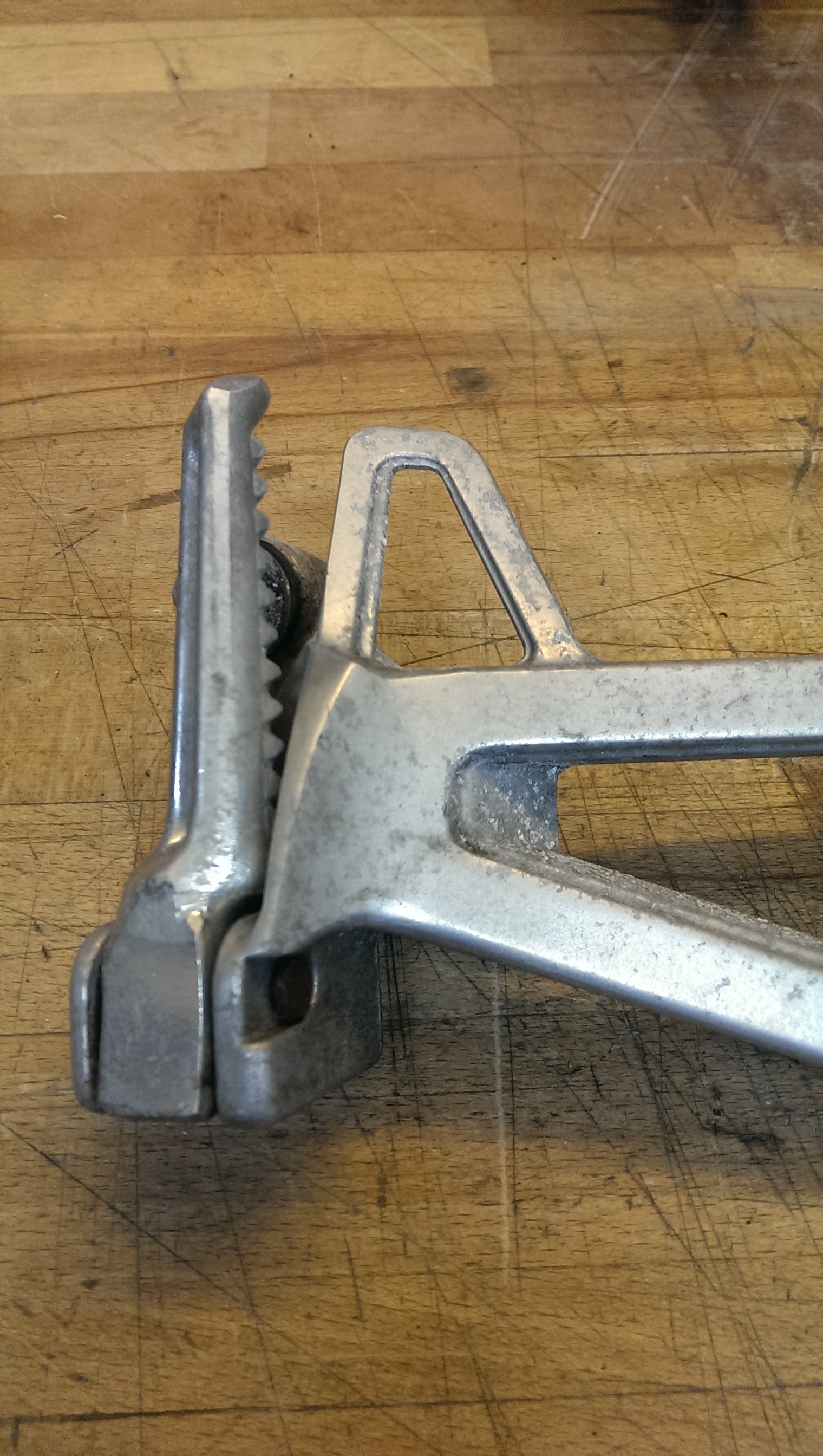

An meiner Honda VFR 750 RC 36 mit Jag 93 werden die Aluteile langsam etwas gammlig.
Wie und mit was kann ich die wieder etwas auffrischen ?

zuerst mit einem Caramba o.Ä. getränkten Lappen einreiben und 1 Woche einwirken lassen.
Damm mit Abrazzo oder irgendwelche anderen Putzkissen sanft reinigen - ggfs. mehrmals.
Stahlwolle 000 mit Spüli geht auch.
Ganz wichtig: mit wenig Kraft putzen und Dreck lösen, nicht mit viel Kraft Riefen reinrubbeln.

Ist Abrazzo eine Art von feiner Seifenstahlwatte ?

Abrazzo ist eine Seifenstahlwatte kostet 2,50€-3,00€ und nimmt man(n) auch für den Backofen oder Grill.
Einfach und billig

Ist der/die Rastenanlage mit einem Klarlack überzogen oder Alu Natur poliert:confused:. Wenn JA dann wird etwas aufwändiger das in schön wieder hin zubekommen. Sonst Polieren bis die Finger schmerzen:(:o.

Schwabbelscheibe und Schleif-/Polierwachs. Geht am schnellsten und Alu wird spiegelglatt. Wie verchromt.

Zum Glück nicht überzogen, OF waren schon immer nur matt so wie auf dem Bild oben.

Vermutlich sind die Rasten/träger aus Aluguss und somit zum Eloxieren bedingt geeignet(höherer Siliziumanteil wegen giesen).Die Oberfläche wird dann mehr grau als silber > :(,was nicht dem Sinn von schön entspricht.:eek:

Ich bin gegenüber den sogenannten Wundermitteln immer sehr skeptisch.
Lack/Pulver an den Teilen die Gebrauchspuren erwarten lassen, sind nicht so gut wieder in Ordnung zu bringen. Poliert mag ich auch nicht so gerne und dann habe ich mal das in der Oldtimer Markt immer wieder mal angesproche RPM am Alu Motorschutz wegen großer Salzschäden ausprobiert. Erst glasgeperlt und dann das Zeug dünn mit dem Pinsel aufgetragen. Die Oberfläche ist schön matt wie nach dem Strahlen geblieben. Nach einem Rutscher in diesem Jahr habe ich eine handtellergroße Stelle ausgebeult/geschliffen und nur diesen Bereich wegen der Oberfläche genauso wieder gestrahlt. Nach dem erneuten Einpinseln (unter Wärme) nur dieses Bereichs war alles wieder gut und kein Unterschied mehr.

Ich hatte zuerst diesen genialen Artikel (ist von mir irgendwann hier schon mal verlinkt worden) gelesen und als kurze Zeit später nach diesem Bericht mir sicherheitshalber 2 Dosen unter der angegebenen Adresse bestellt. Es ist extrem sparsam und ich habe für 1,5 mal eine große Alu Motorwanne innen und außen an meiner AT und diverse andere Kleinigkeiten weniger als eine 1/3 Dose verbraucht.
Jetzt ist die in der Markt angegebene Bestellwebseite aber tot bzw steht zum Verkauf an. Ich kann Dir keine weitere Adresse in Deutschland nennen.

Da würde ich zuerst mal unterscheiden. Nur wenn die Oberfläche tatsächlich "rohes", vielleicht auch noch eloxiertes Al ist würde ich mit Al-Putzmitteln darauf losgehen.
Die meisten Teile der 4-V-Qe sind pulverbeschichtet (Motor, Getriebe, Schwinge, etc.). Das ist wie normaler Lack zu behandeln.

Wie oben schon geschrieben handelt es sich um Teile einer Honda VFR 750 RC 36 Jg 93,
..und ich glaube das das Aluguss ist.

lass die Dinger mit feinen Glasperlen Strahlen. Verdichtet die Oberfläche, schaut schickt aus und Blüht auch so schnell nicht wieder auf.

Glasperlenstrahlen, wenn sie roh bleiben sollen und sonst sandstrahlen und pulverbeschichten dann hast du Ruhe.
