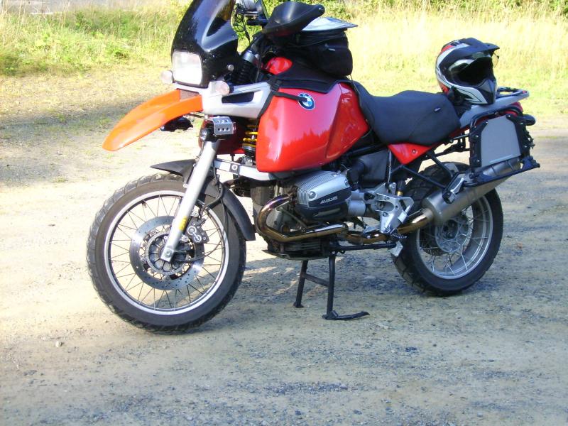

du hast aber nicht nur die Halter dran sondern auch die Adventure Fussrasten!
Gruss Konrad
gsulirt
16.11.2005
400
Bad Bramstedt
3 x1100 GS+1100 ST+T 7 Rally+1200 GS
jau,war zu faul die orginalen zu bearbeiten,sprich die fortsätze
für die plastikkoffer abzusägen.
gruß
uli
