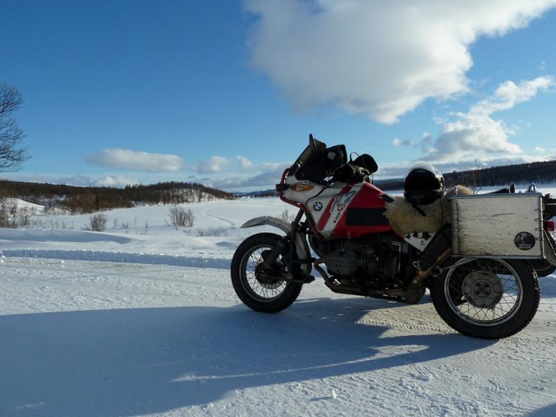

mal die Geschichte anders rum... nach nun über 10 Jahren (davon mindestens 3 Winter sehen meine Koffern alles andere als schön aus. Blüht hier und dort etwas vom Salz und hat schon die eine oder andere Schramme... wie mach ich die denn jetzt sauber und vorallem: Wie konserviere ich das dann wieder? Lack? Eloxieren... Oder am besten gar nix machen und warten bis mir die Dinger auseinander bröseln und dann neu kaufen?? 10 weitere Jahre halten die bestimmt....

na das ist doch mal ein guter Tipp... und sieht wirklich gut aus. Hab allerdings diese alten H&B Dinger mit diesem Stossfalz unten (siehe Bild:D:D)... Naja, ich weiss nicht ob man da den ganzen Dreck inklusive Korrosionsschutz rückstandsfrei rausbekommt. Hinterher geht mir die ganze Beschichtung in A...h und mir gammelt es da weiter.... Werde dann wohl mal einen entsprechenden Dampfstrahler bemühen müssen...
