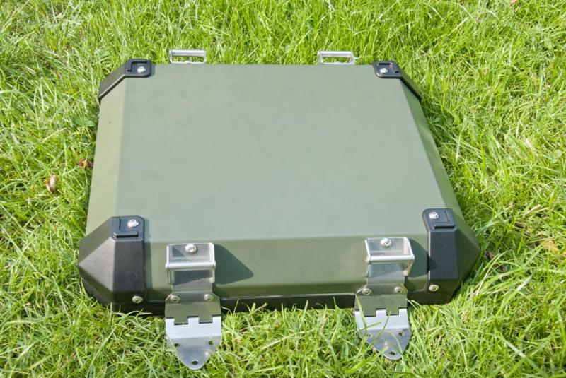

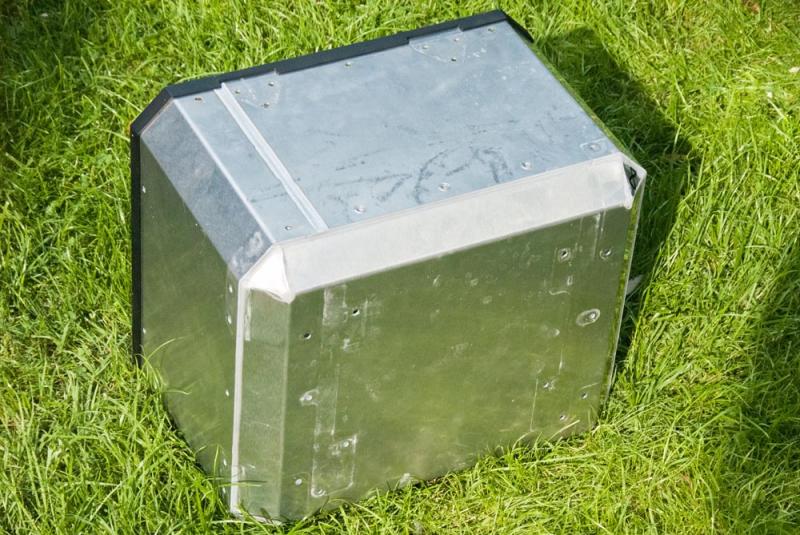

folieren hält ..
Gibt es schon Ergebnisse bzw. Bilder?!?
Hier zwei Bilder aus nem alten Fred vom letzten Frühjahr.
Außer dem Dichtring (ist geklebt) alles ab. Anschließend innen und aussen mit Folie beklebt und mit Edelstahlschrauben wieder zusammengeschraubt. Die nackte Dose und der beklebte Deckel sehen so aus:
Hält seit dem Prima..
Kann mir einer den Link zu besagtem Fred nennen? Ich find den nicht. Würde mich interessieren was aus dem Folierprojekt geworden ist...
