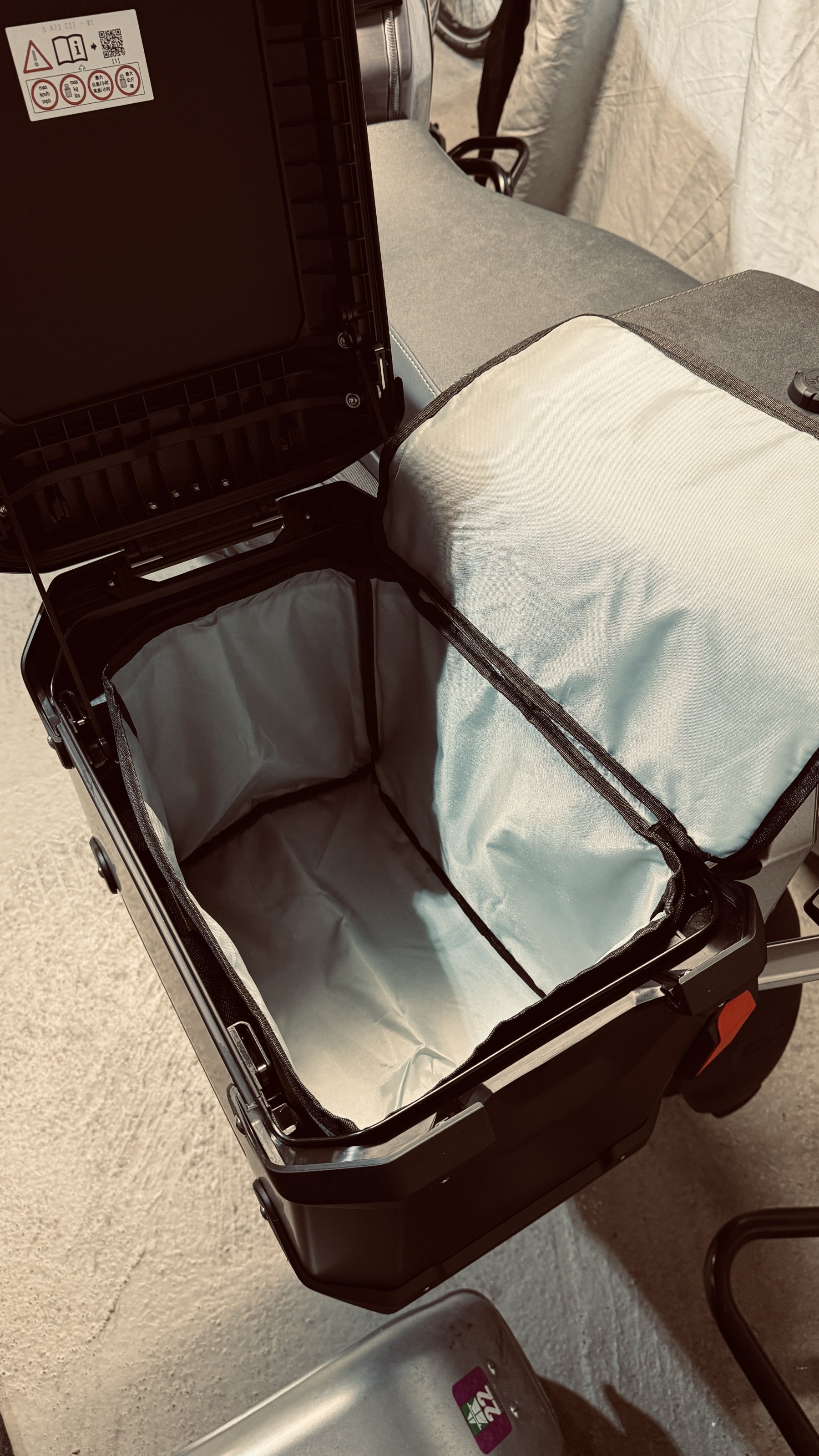

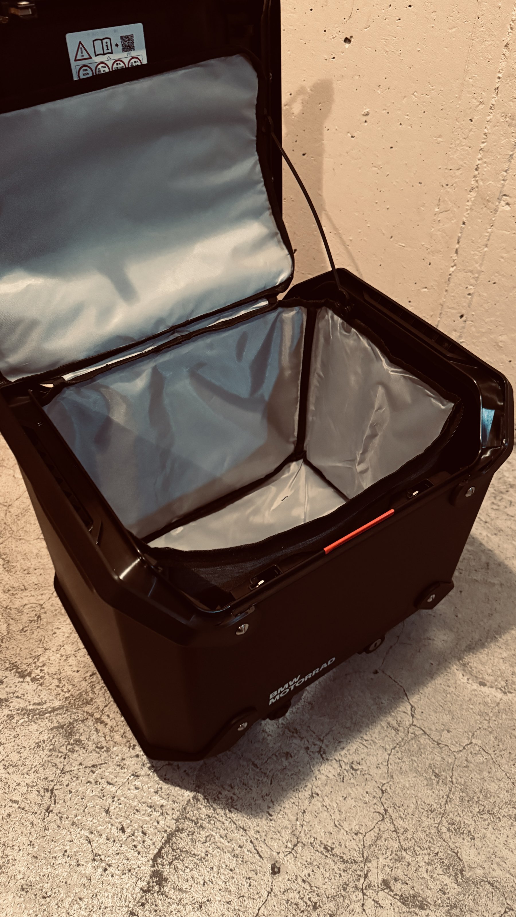

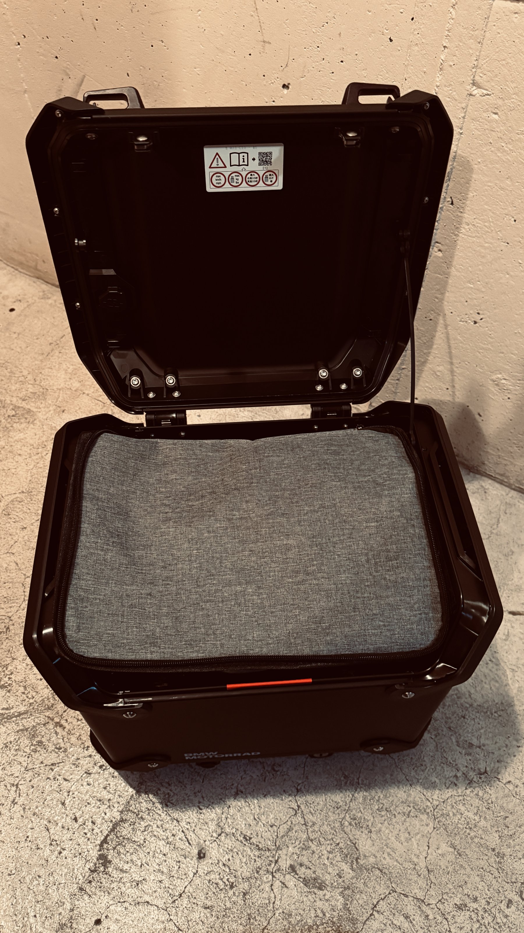

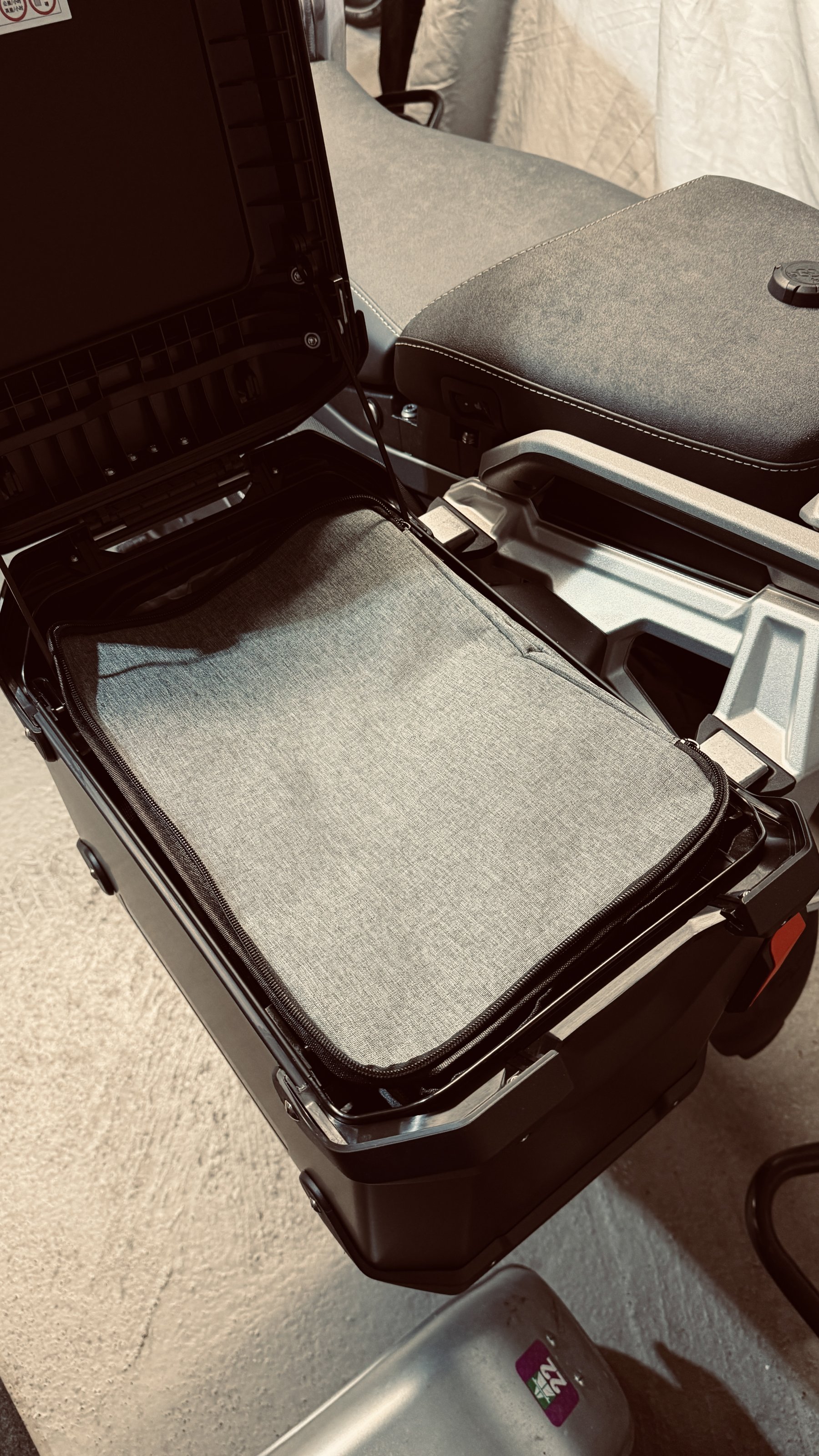

Tja, was soll ich sagen...? Die Dinger sind gar nicht so lummelig, sondern ich finde sie sogar recht formstabil und vor allem: Die Taschen passen in die Koffer und in´s Topcase wie Ar.... auf Eimer 😃👍🏼.
Danke für den Tipp! Da ich mich mit Ali, Temu und Co. immer noch etwas schwer tue, war ich hocherfreut, dass man mit etwas Suche diese Taschen auch bei Amazon bekommt! Ohne Roulette, Glücksrad und ohne mit „my good friend“ angesprochen zu werden! 😂 Für akzeptable 21,07 Euro, Lieferzeit 14-28 Tage: Amazon.de

Bin ich auch nicht - also ein Freund von dem ganzen China-Gedöns bzw. von den von Dir genannten chinesischen Plattformen 😏👎🏼.
Aber in dem Fall war/ist aktuell eben bei allen üblichen Verdächtigen wie Wunderlich, SW, TT, made4bikers usw. nichts zu bekommen.
Deine von Dir bestellten Taschen sind übrigens vermutlich auch aus China, daher die längere Lieferzeit, die im Übrigen die selbe ist, wie sie bei meiner Bestellung über Ali angegeben war 😂. Gedauert hats dann gerade mal 6 Tage 👍🏼. Vermutlich aus einem deren ihrer Warenlager in der Nähe 🤷🏼‍♂️.
Nur das Amazon halt paar Euros mehr verlangt 😳.
Aber sei‘s drum, die Dinger taugen auf jeden Fall was und nix zu danken, sehr gerne 🤗. Allerdings gebührt der Dank @oerst , er hat die Taschen gefunden und den Tip gegeben 👍🏼.

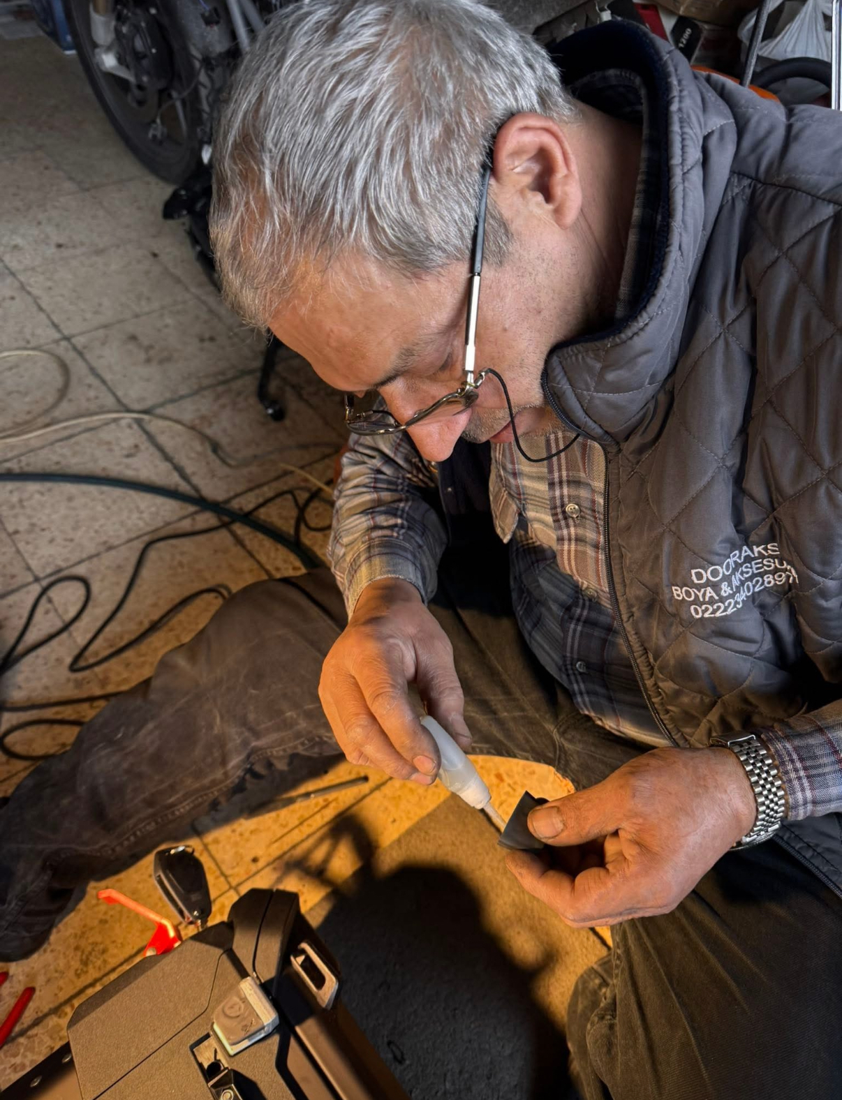

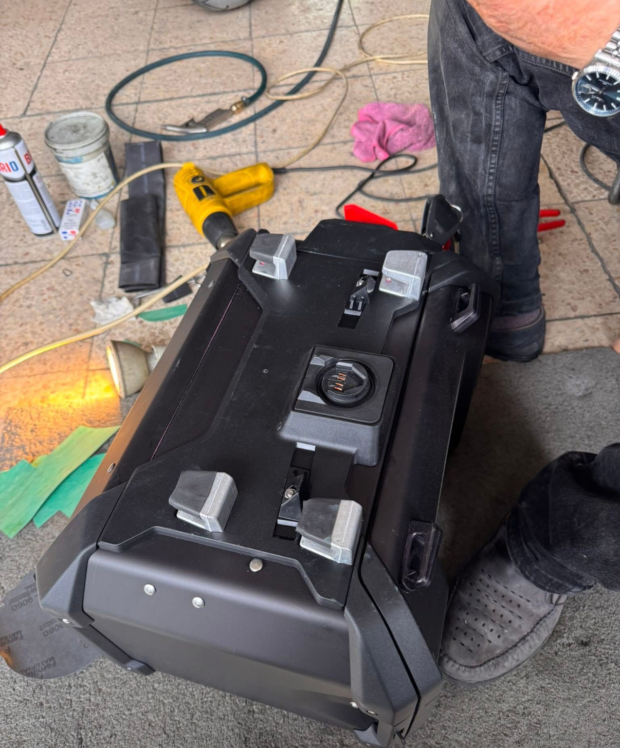

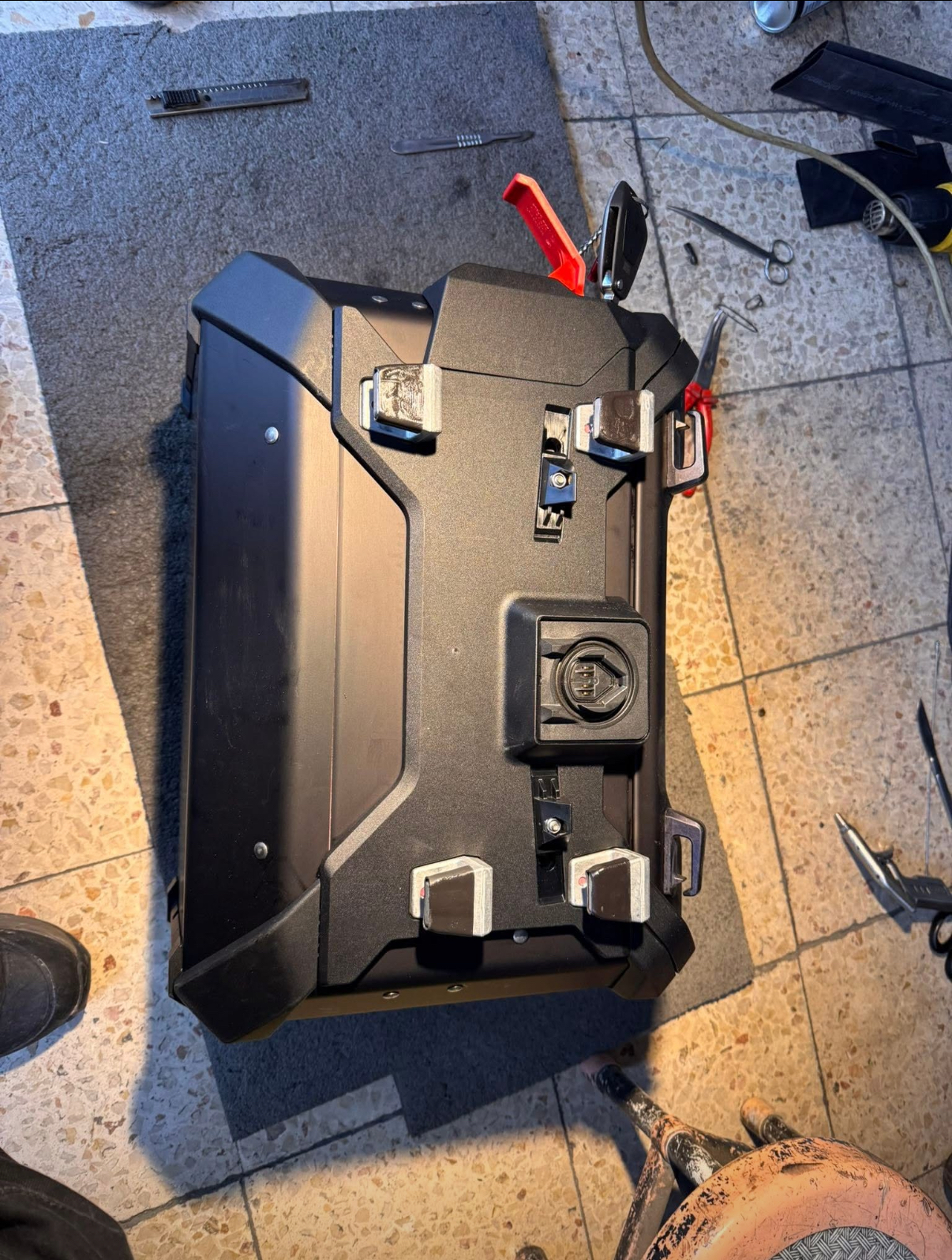

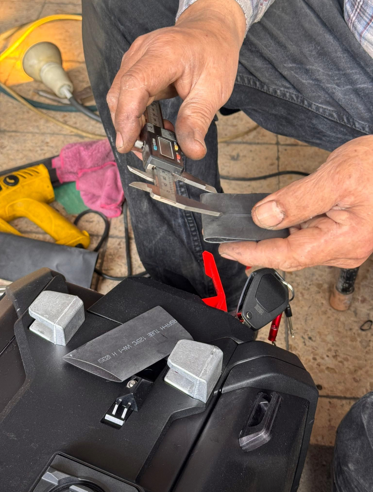

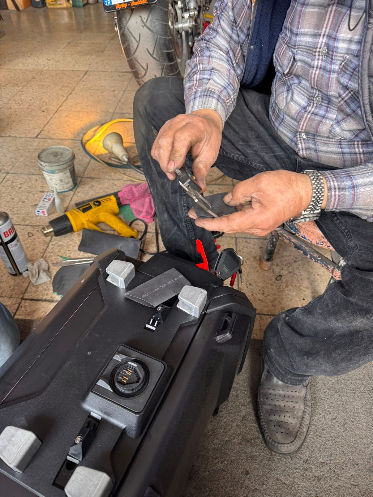

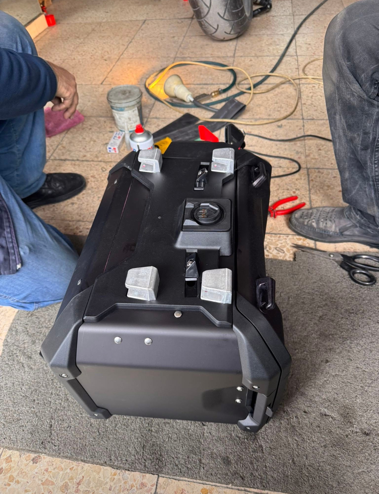

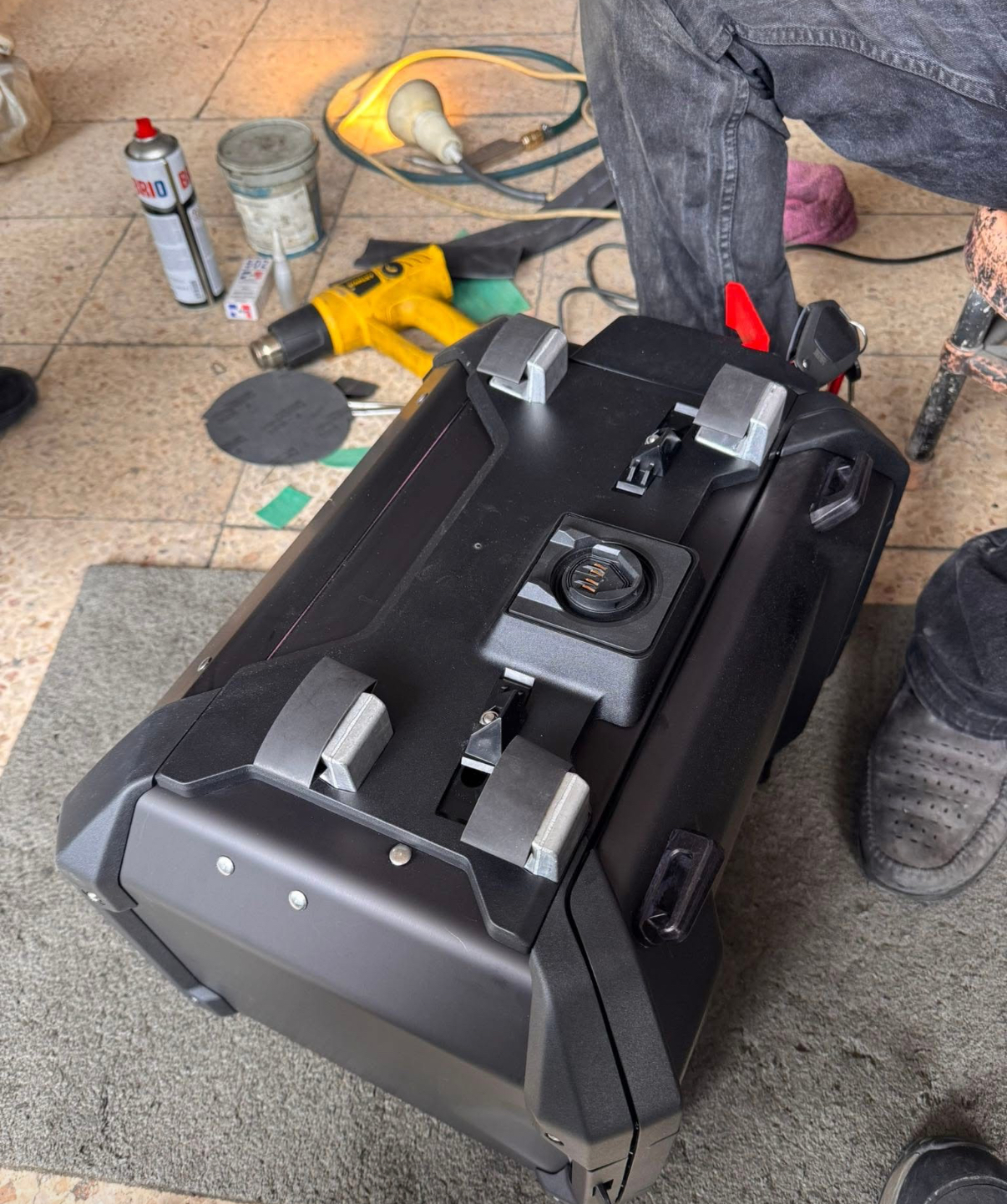

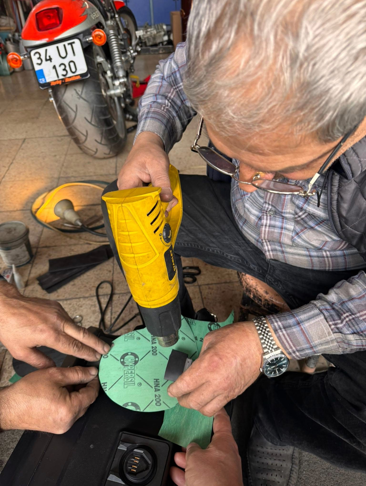

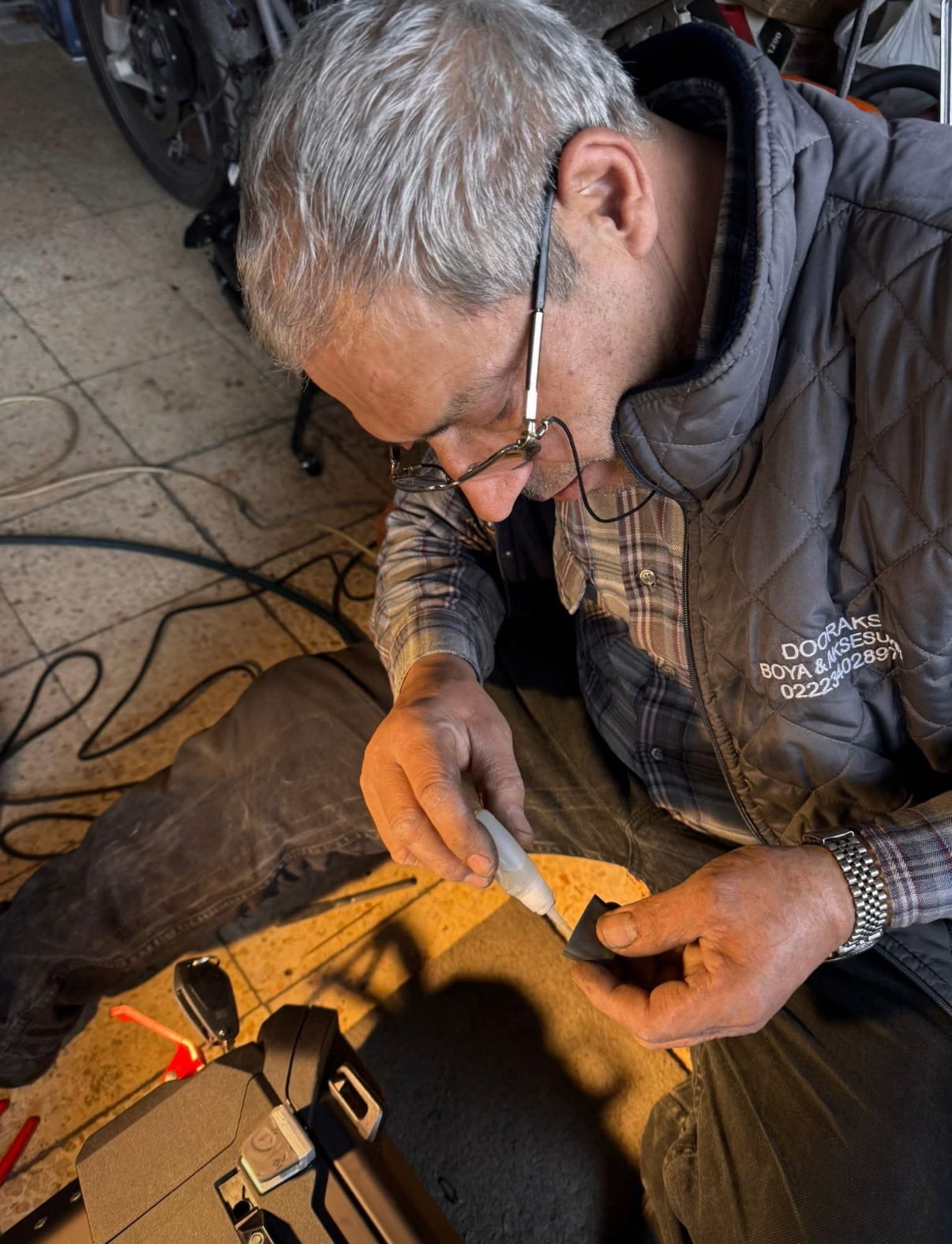

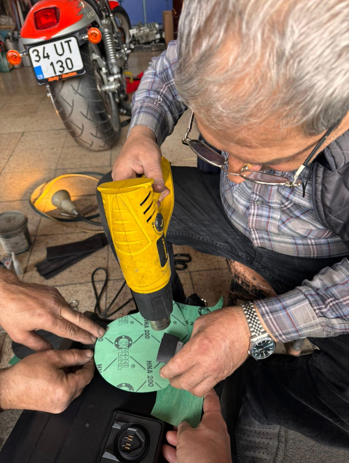

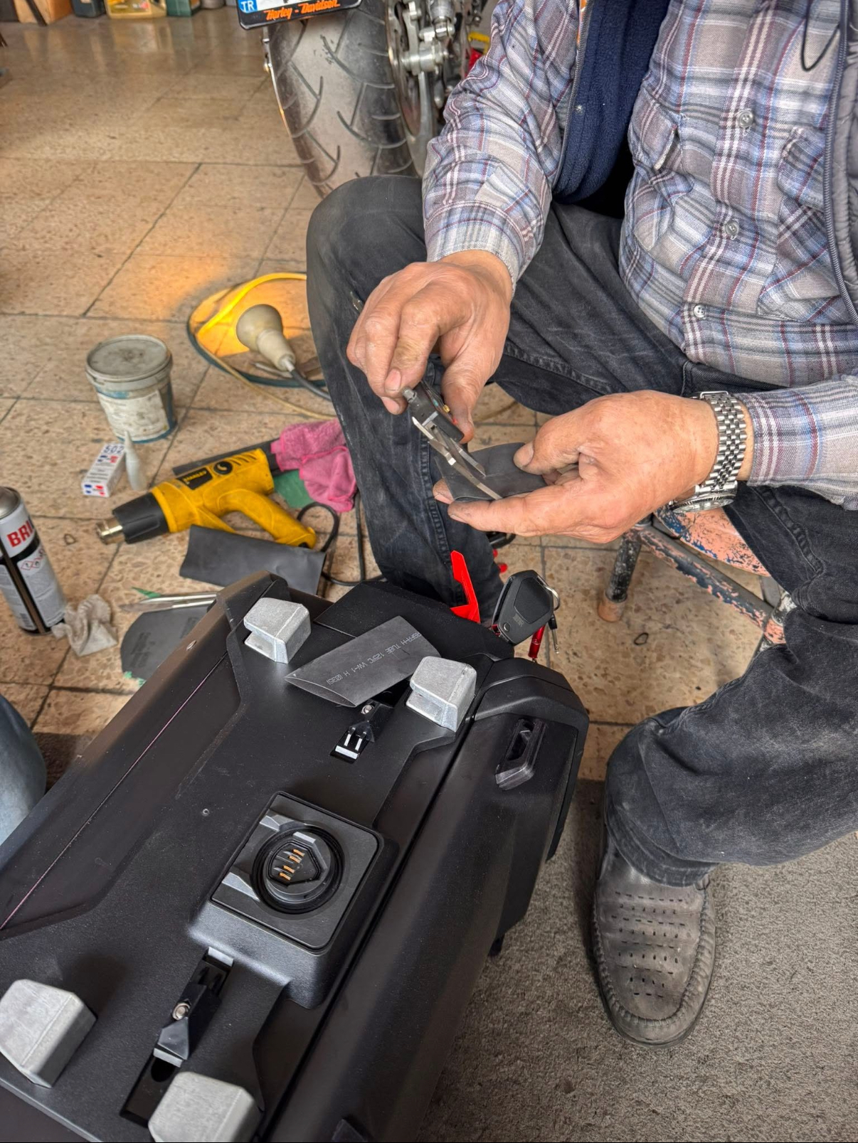

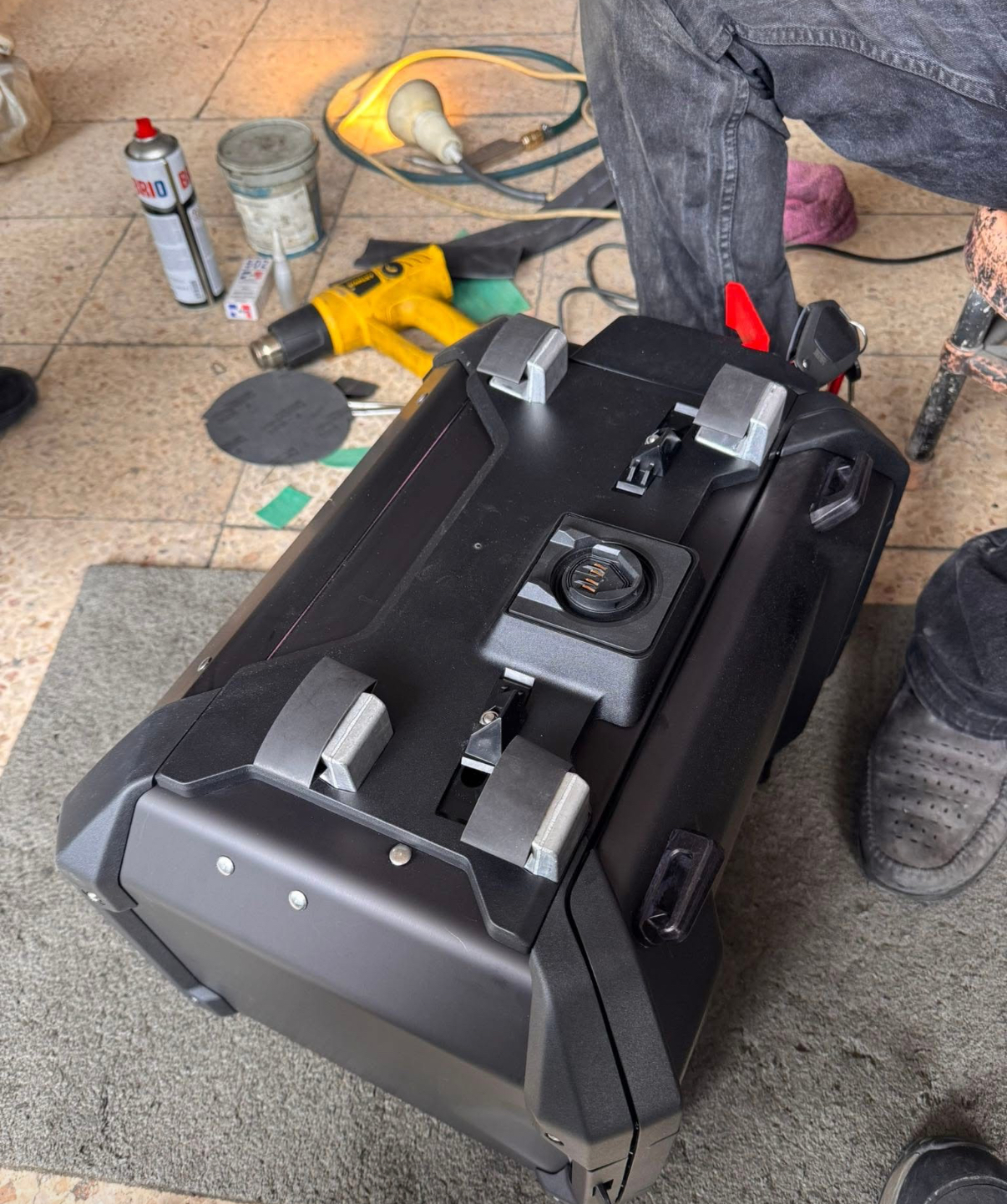

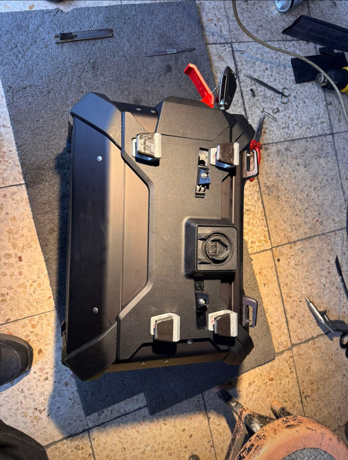

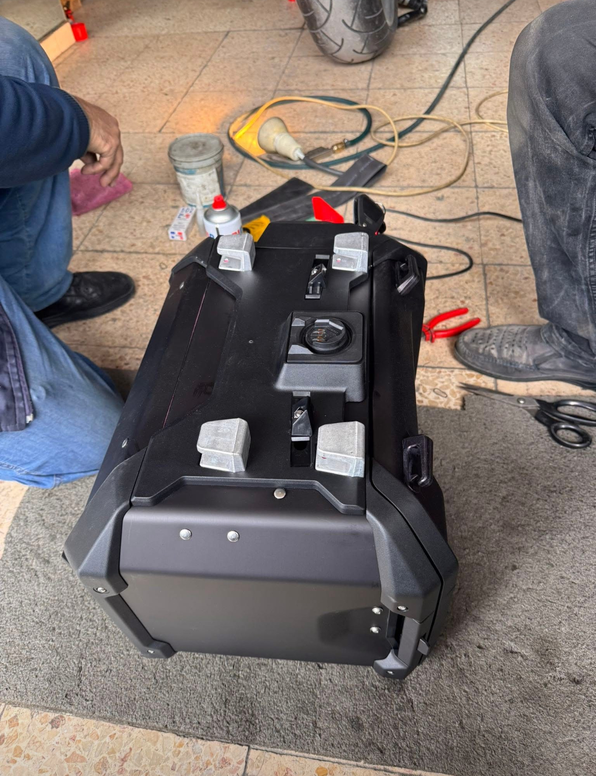

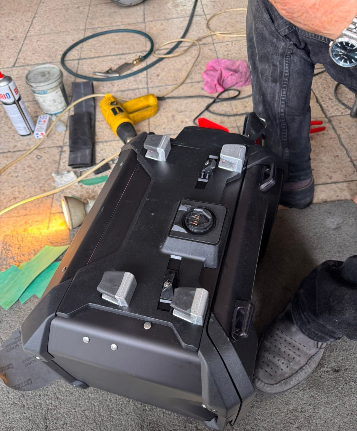

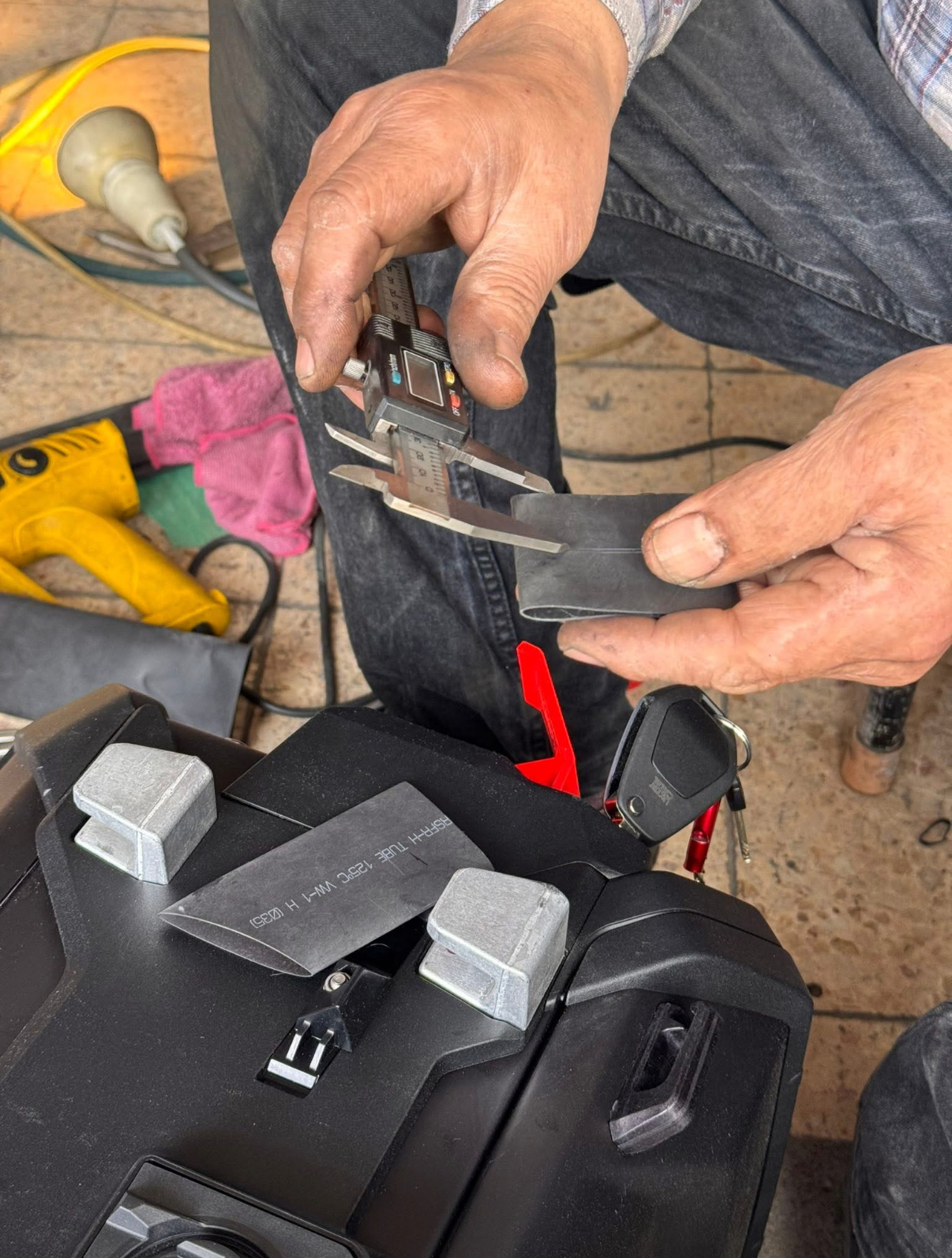

Habe ich gerade bei FB gesehen:
Habe meine GSA noch nicht, gestern aber die drei Kisten, die Erweiterungen und die Netze bestellt.
Ob die Koffer dann wackeln weiß ich nicht … einige haben davon ja bereits berichtet und mit Panzertape gearbeitet um dies zu beseitigen.
Auf den Bildern bei FB hat man wohl einen Schrumpfschlauch dazu verwendet… aber seht selbst:
IMG_7673.jpeg IMG_7674.jpeg IMG_7675.jpeg IMG_7676.jpeg IMG_7677.jpeg IMG_7678.jpeg IMG_7679.jpeg IMG_7680.jpeg

Selbsthilfe, nachdem man $850.00 (per Box) bezahlt hat. Habe die Haken mit Duct Tape umwickelt.
Das Ganze hat zwar noch immer Spiel aber es ist merklich ruhiger geworden. Dennoch keine Loesung.
Wundere mich ob die lose Verbindung zum Geruest ursaechlich fuer die nicht funktionierende Stromversorgung in der linken Box ist.
Insgesamt ein Armutszeugnis fuer BMW und den Lieferanten. Bin gespannt wann BMW eine nachhaltige Loesung offeriert.
