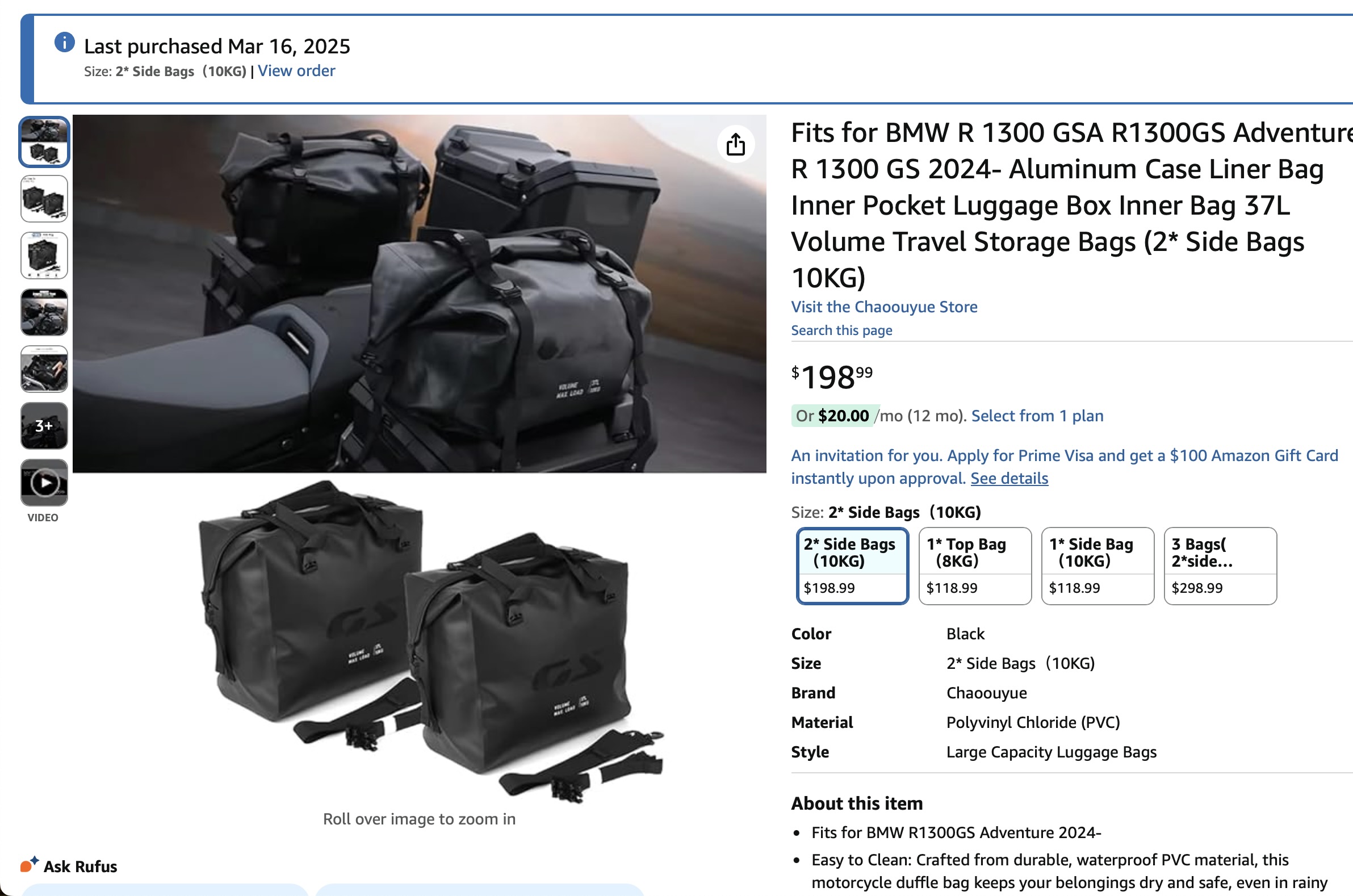

Habe diese Taschen bei Amazon bestellt. Materialstaerke und Verarbeitung recht gut. Preislich deutlich unter dem BWM Angebot sind sie auf den ersten Blick kaum von den OEM BMW Taschen zu unterscheiden. Sie koennen den zugedachten Zweck erfuellen. Allerdings riechen diese Taschen sehr streng. So streng das ich keine Kleidung darin aufbewahren wuerde. Daher kommen sie als Innentaschen fuer mich nicht in Frage. Moeglicherweise aber als zusaetzlicher Staub/ Regenschutz fuer Artikel die man, wie im Bild gezeigt, auf den Seitenkoffern transportiert.

Mit Amazon Prime kann ich die Taschen problemlos zurueck senden und bekomme mein Geld erstattet. Bei Ali ist das eine [andere] Herrausforderung. Entweder Original oder gar nicht.
Die original BMW Taschen von der 1250'er GSA passen nicht wirklich zu den neuen Alu Koffern an der 1300'er.
Habe jemanden der in der Vergangenheit wunderbare Innentaschen fuer mich angefertigt hat. Sie wird diese Woche Besuch und einen neuen Auftrag von mir bekommen!

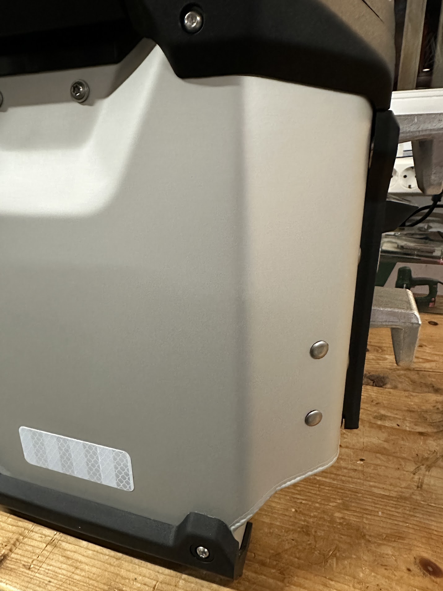

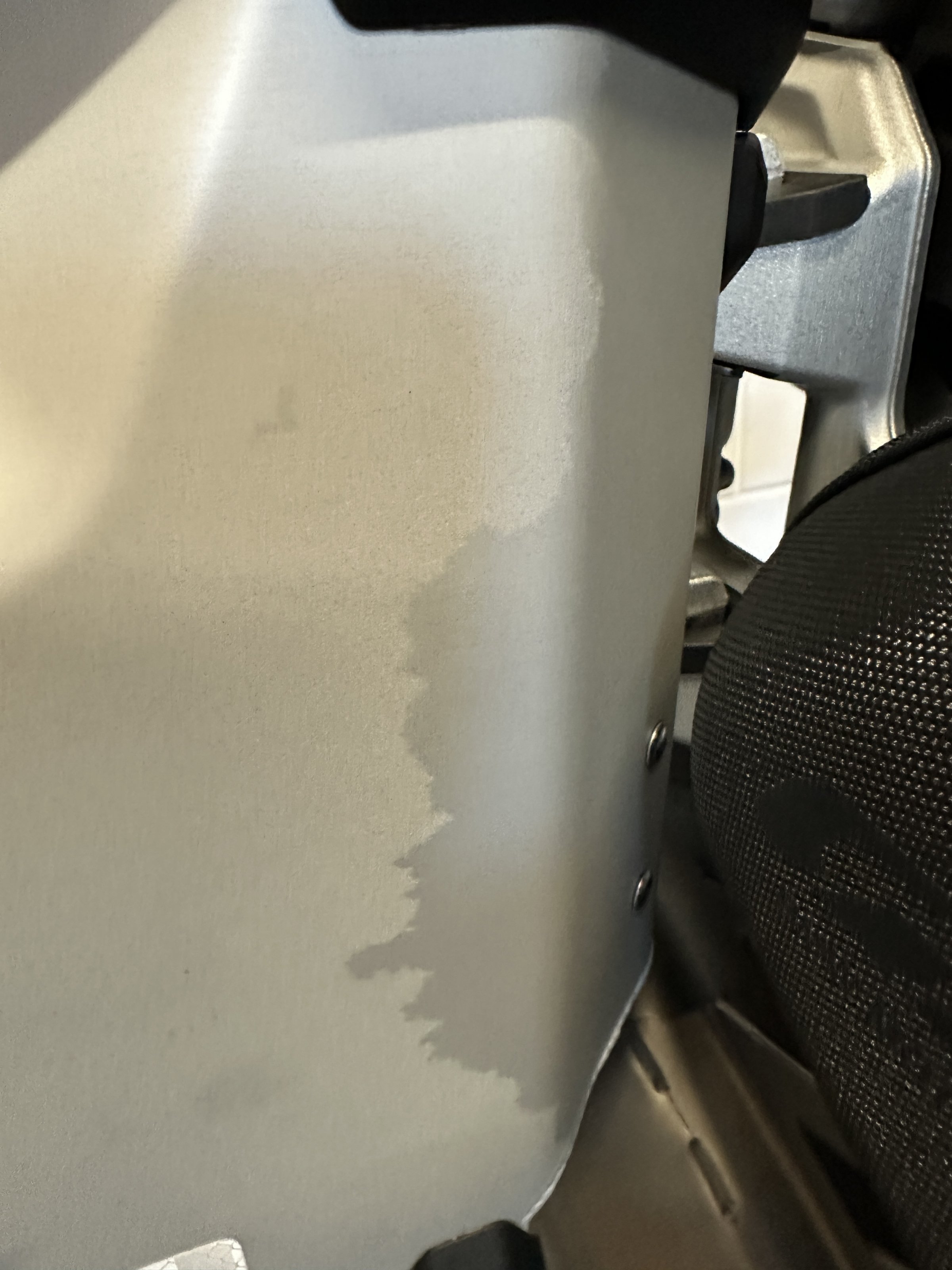

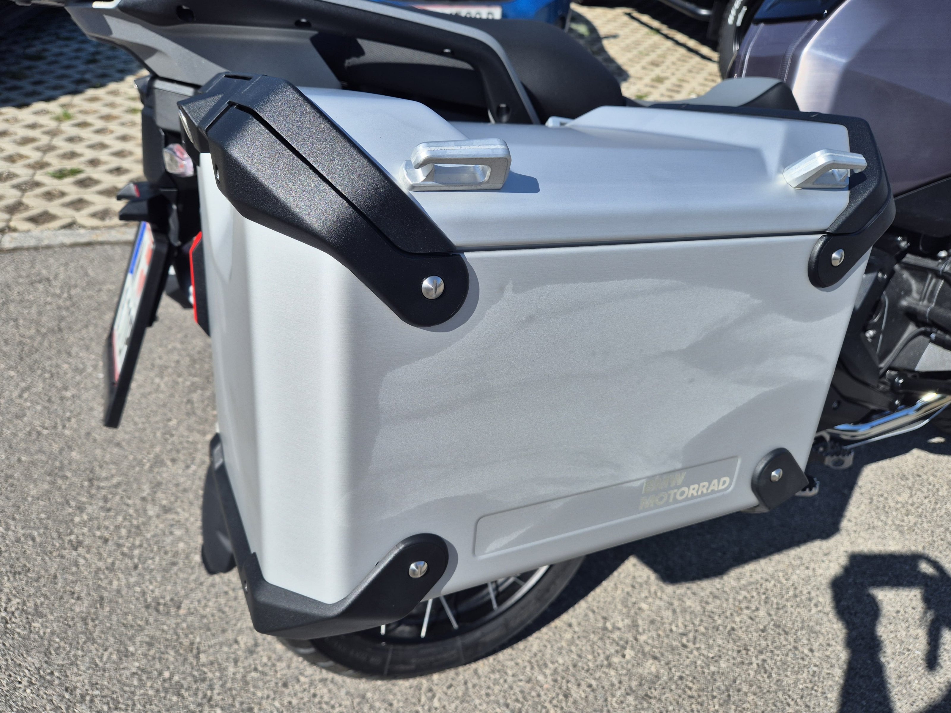

Hallo und guten Tag in die Runde!
Habe nun schon den zweiten Satz der originalen Koffer von BMW zur 1300 Adventure, da die silbernen schon bei der Auslieferung „weiße Flecken“ hatten. Leider ist das auch bei den Austauschkoffern der Fall. Ist jedenfalls von meinem Händler als Mangel an BMW weitergeleitet worden.
Hat jemand von Euch silberfarbige Alukoffer, die eine gleichmäßige Aluoberfläche ohne Flecken haben? Auf einigen Photos scheint das so zu sein.
Hat jemand solche Flecken schon reklamiert und eine Reaktion bezüglich Lösung erhalten?
Mit freundlichem Gruß
Michael
Ich würde einen signifikanten Rabatt nehmen und damit leben.
Ansonsten benutzen bis ein Austausch da ist. BMW lässt einen erfahrungsgemäß bei Mängeln an der Ausrüstung nicht hängen.

Habe als absoluter Laie über Kreidung als Schadensbild (weiße Flecken) beim Eloxieren von Aluminium gelesen. Keine Ahnung, ob das hier zutrifft. Ich warte mal auf Rückmeldung von BMW und werde an den bemängelten Teilen erstmal nichts ändern bzw. diese nicht behandeln. Aber danke für den Tip!
Würde mich einfach interessieren, ob meine bisherigen Exemplare die Ausnahme sind und die Regel eine gleichmäßige „reine“ Oberfläche bei den ausgelieferten Koffern darstellt bzw. ob es solche gibt.

Meine Koffer sind auch leicht fleckig. Habe mit einem Allzweckfeuchttuch drüber gewischt und es war weg. Aber ich hatte gräulichen Abrieb im Tuch. Die Koffer scheinen also unbehandeltes Alu zu sein. Bin auch noch am überlegen, womit ich da vorgehe. Vielleicht einfach mit einem öligen Lappen abreiben :schulterzucken: :giggle:
Dann müsstest Du Balistrol oder Knochenöl nehmen , auf jeden Fall nichts wo Hartz!

Das Problem an unbehandeltem Alu es läuft irgendwann an entweder ist es dir Wurscht oder du lässt es lackieren in Schwarz oder so,mit Klarlack würde ich zum Profi gehen. Folieren kenne ich mich nicht aus , aber hier im Forum gibt genug die etwas mehr wissen 👍

Bei der Auslieferung sollten die Koffer bei dem Preis schon ordentlich sein. Wenn ich dann reise, darf man das meinen Koffern auch ansehen. 🙂
Die originalen Koffer werden bei zwei Händlern im Internet angeboten als:
Silber ELOXIERT ….
Das Aluminium scheint also eine Oberflächenbehandlung erhalten zu haben, wenn ich das richtig interpretiere.

Okay jetzt ist ein Fachmann gefragt irgendwo ist bei uns eine Firma die Eloxiert, man könnte auch einen Schlosser in der Nähe fragen wo er Eloxieren lässt. Ich bin mir nicht sicher ich habe letztes Jahr Alu Koffer von der 1250 GS gesehen und wie ich mich erinnere waren diese aber nicht eloxiert. Bin mir aber auch nicht mehr sicher 🙂
