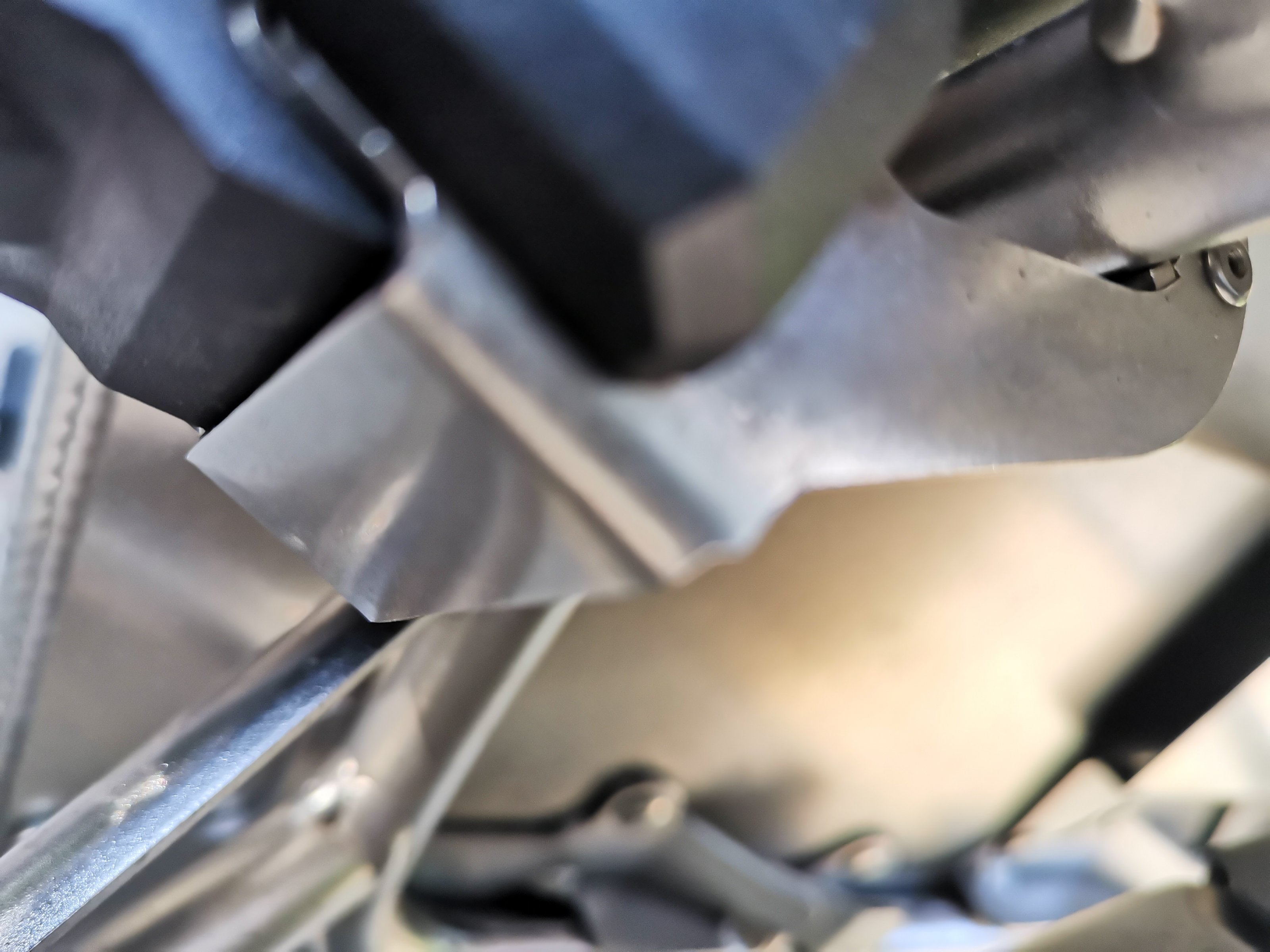

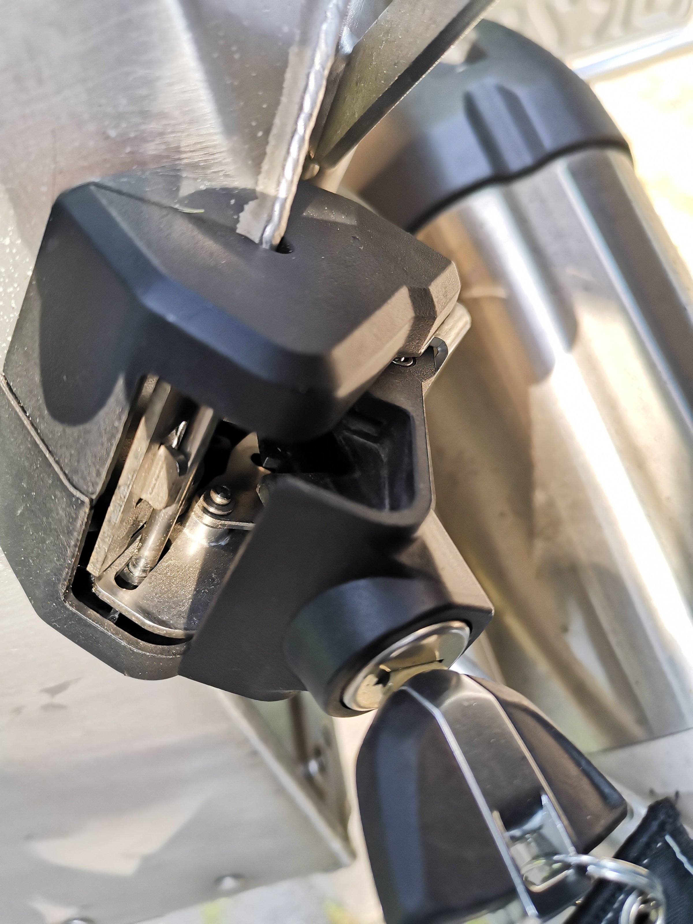

Hallo Leute ich habe heute mal vom lieben freundlichen zwei gebrauchte Alukoffer erstanden. Leider habe ich das Problem dass beim rechten Koffer wenn ich ihn auf den Rahmen gesetzt habe, er sich einfach nicht, mit dem Schloss, welches das Abnehmen verhindern soll schließen lässt. Der Haken/Bügel ist nicht verbogen und dennoch lässt sich das Schloss nicht komplett zurückklappen. Der Koffer sitzt ganz auf dem Rahmen und ganz zurück soweit es geht. Hat einer eine Idee?

...dann ist evt. der Koffer nicht korrekt eingerastet - irgendwo Dreck dazwischen, leicht schief angesetzt, was verbogen, o.ä.?

Die Laschen am Gestell bissrl zurückbiegen, das der Koffer noch einen Milimeter weiter in die Lasche eingeschoben werden kann. Das hilft zumeist!

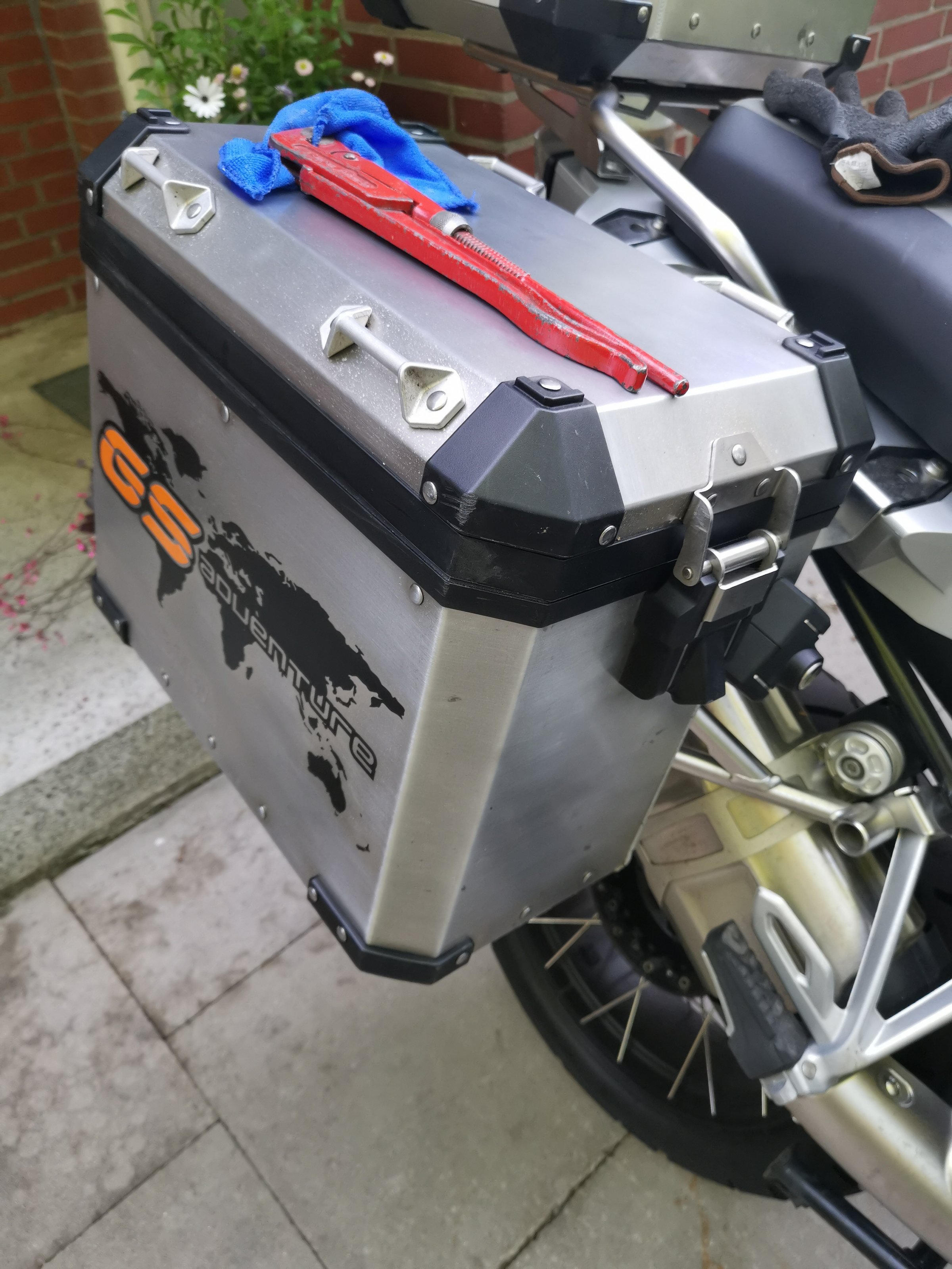

ZACK! Die beiden oberen LASCHEN mal mit der großen Rohrzange ein wenig verbogen und schon passt das Ganze. Man wagt ja nicht einfach so sich daran und macht am Ende noch was kaputt. Vielen Dank an euch Jungs und Mädels.

Wenn man sich mal anschaut, warum die Verriegelungsmechanik nicht funktioniert ( weil sie das Rohr nicht umgreift, sondern vorher mit dem Rohr kollidiert) ist das Nachbiegen der Lasche, damit der Koffer und die Verriegelungsmechanik eben um den entscheidenden Milimeter weiter vorrückt (bis die Verriegelung sämig am Rohr vorbeirutscht) recht naheliegend.

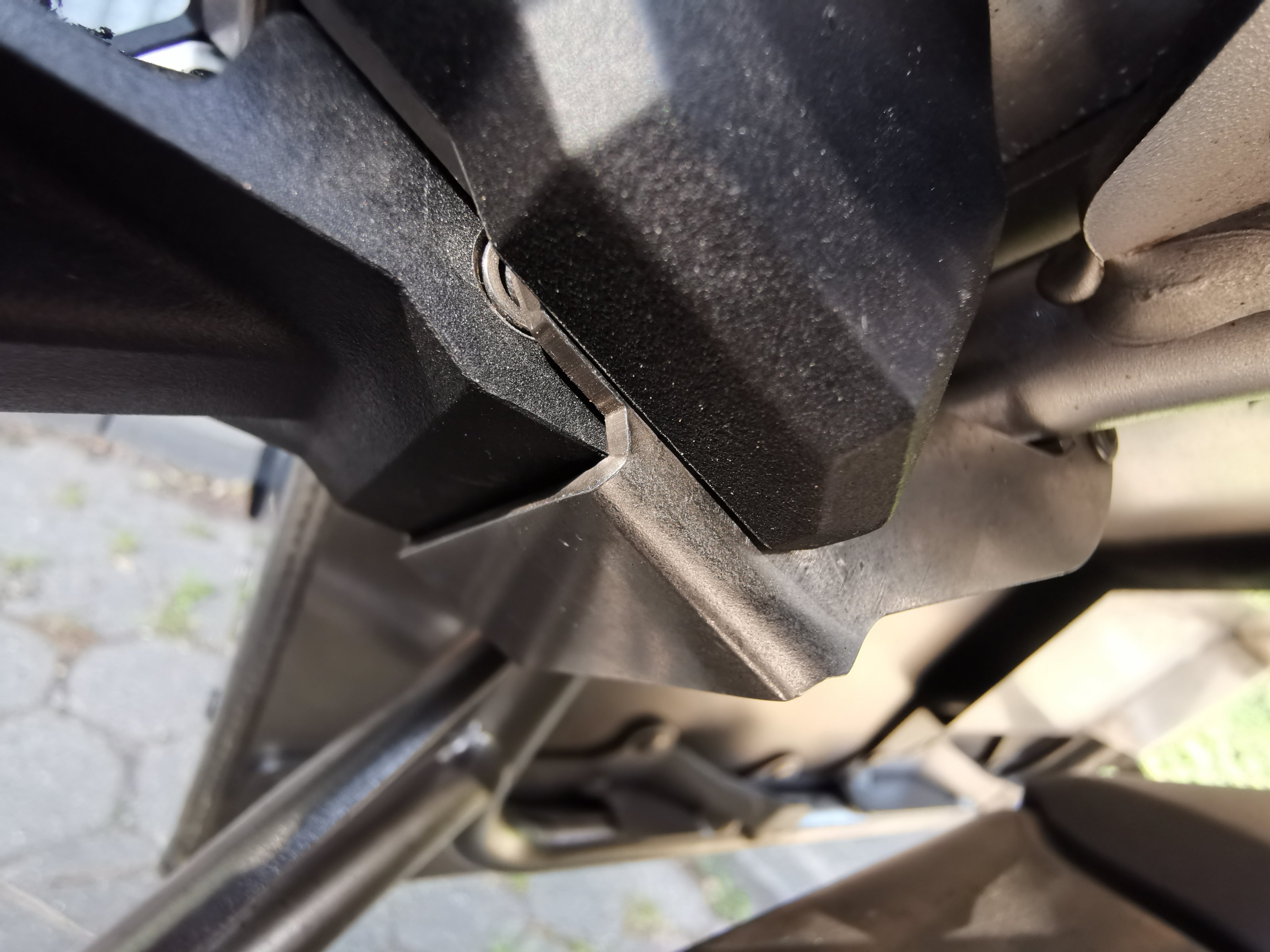

Mein rechter Alukoffer lässt sich nicht am Träger befestigen. Die Arretierung greift nicht über den Bügel. Das schwarze Plastikteil steht ab. Linksseitig rastet er geschmeidig ein.
Träger und Koffer sind neu.
Hat jemand eine Idee, woran es liegen könnte?

Hast Du Bilder?
Hast Du den Schlüssel gedreht bevor Du zudrücken versuchst?
Koffer richtig eingehängt und nichts eingeklemmt?

Bilder habe ich leider nicht.
Die Koffer sind bis zum Anschlag eingehängt und nach hinten geschoben.
Schloß ist noch nicht eingebaut.
