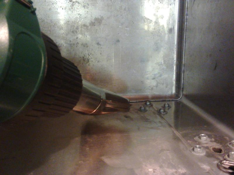

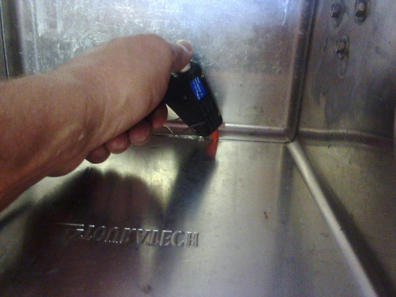

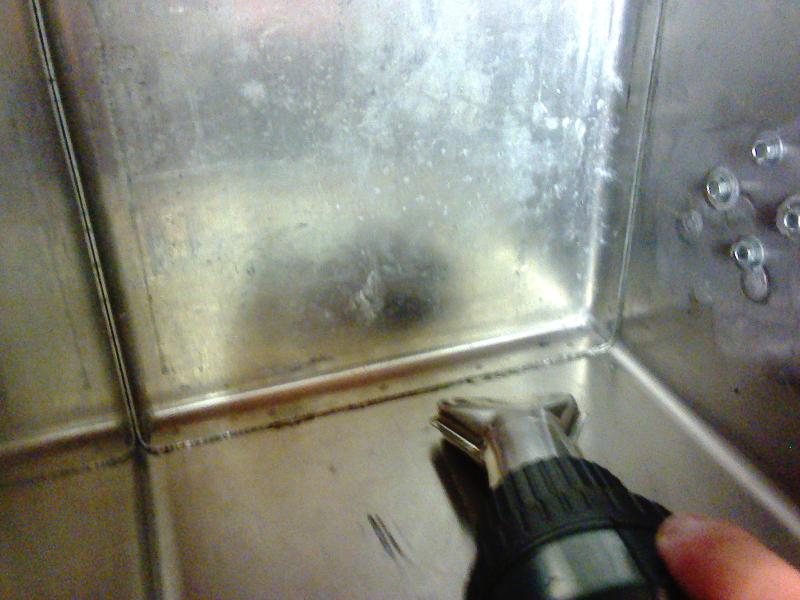

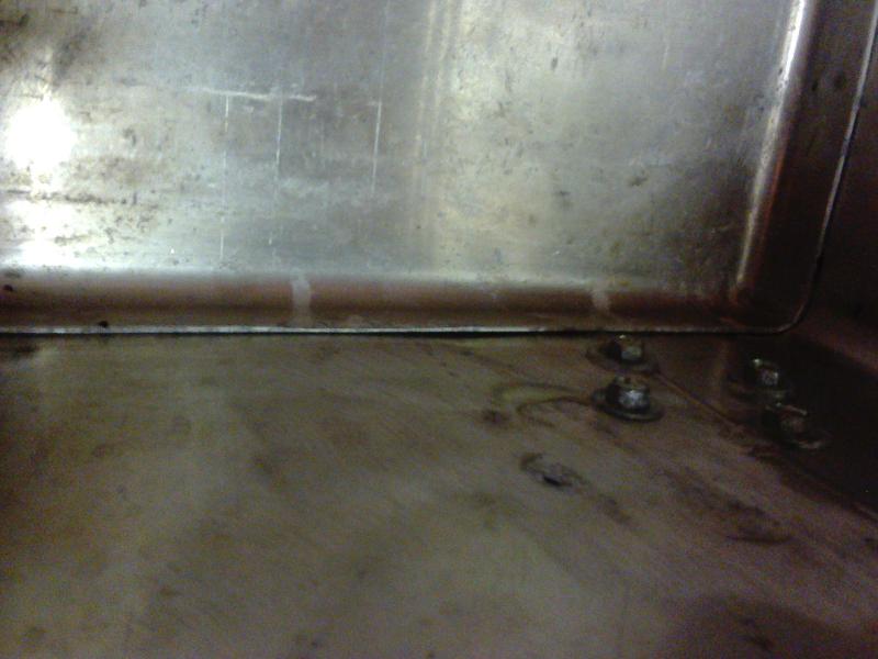

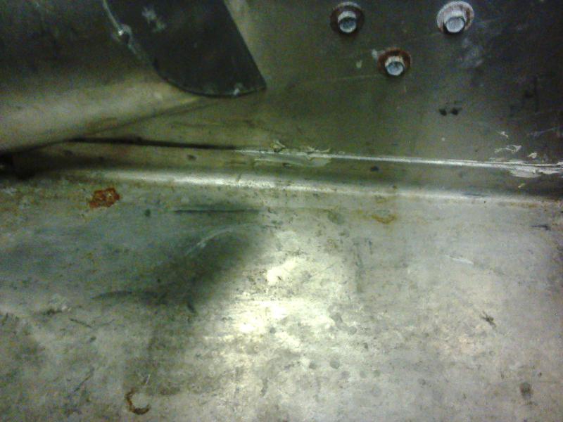

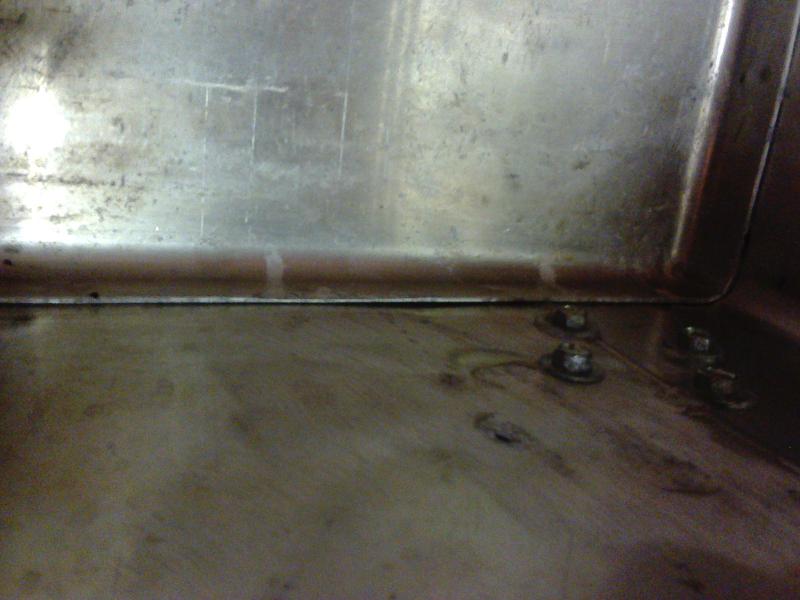

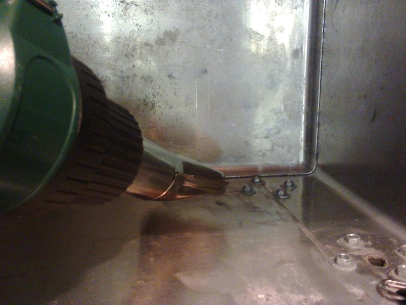

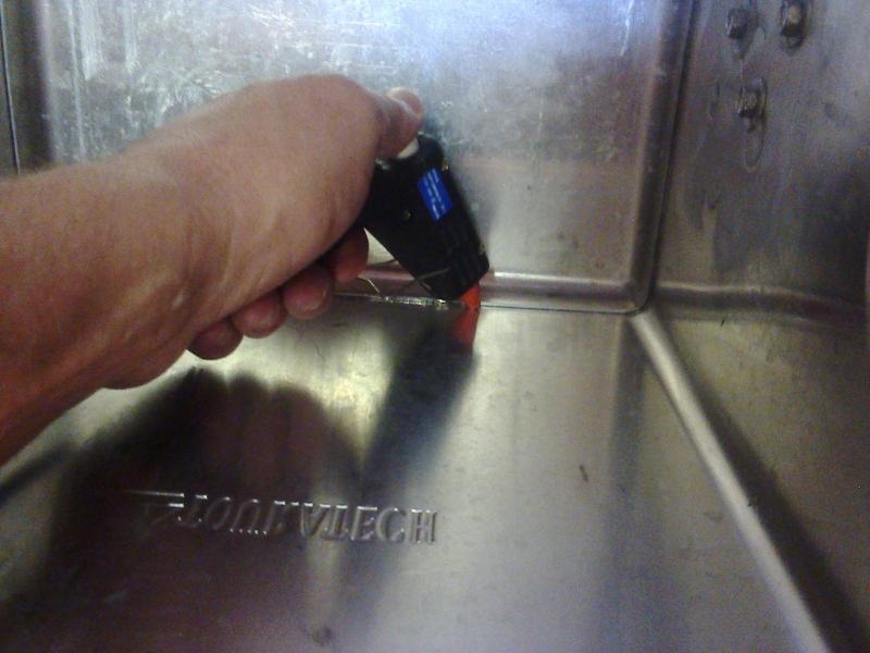

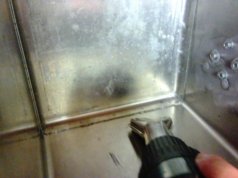

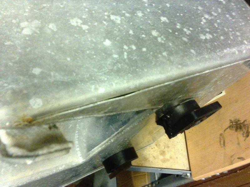

Nun grabe ich meinen alten Fred mal aus.
Von der Silikonlösung war ich anfangs Begeistert. Aber nach einer Weile hatte ich Bedenken, die im Handel angebotenen Mengen erschienen mir zu Viel. Zum Einen, und zum Anderen hätte ich das Silikon nur "Außen" dran aufgetragen und nicht in der ca. 2cm Breiten, umlaufenden Kontaktfläche zwischen Boden und Seitenwand.
In meiner Bastelkiste habe ich noch eine Heißklebepistole und einen Heißluftföhn gefunden. So brauchte ich nur die Sticks besorgen.
Als Erstes habe ich den Koffer gründlich gereinigt mit 'nem Dampfstrahler, und schön nah an/in der Fuge entlang, Innen und Außen. Kam 'ne Menge Dreck raus!
Wenn es Jemanden interessiert: die Teile sind Punkt geschweißt und auf der Kontaktfläche ist noch so etwas wie ein Band / doppelseitiges Klebeband, welches zwischen den Schweißpunkten abdichtet.
Nun zum eigentlichen Akt: es hat besser funktioniert, als ich es mir vorgestellt hatte! :schrei:
Mit dem Heißluftföhn vom Boden erst eine Kante schön warm machen, und mit der Heißklebepistole eine nicht allzu dicke Wurscht auf die Kante setzen. Anschließend noch einmal mit dem Föhn die Kante erwärmen bis kleine Bläschen sich bilden, damit der Kunststoff in die Fuge hinein läuft. Die anderen 3 Seiten nacheinander genauso bearbeiten.
Bei diesen 3 Bildern ist ganz gut zu sehen, wie die Witterungseinflüsse die Oxidation zur Kaltverformung des Alus "anregen". Im Mittleren ist ein früherer Abdichtversuch zu erkennen.
Die unteren Bilder zeigen mein oben beschriebenes Vorgehen. Nach der abschließenden Wärmebehandlung ist von der Kunststoffuge auf dem ersten Blick fast nichts zu sehen. :wink::happy:
Übrigens: nach erfolgreichem Vakuumtest, ist der Koffer wieder DICHT !!! :daumen-hoch::rocker:
Ich weiß, es ist etwas Aufwendiger als 'ne Silikonfuge ziehen, aber die 'originale Konstruktion' hat nun gut 10 Jahre gehalten und vielleicht hält's ja noch ein paar Tage länger....... :Augenrollen:
