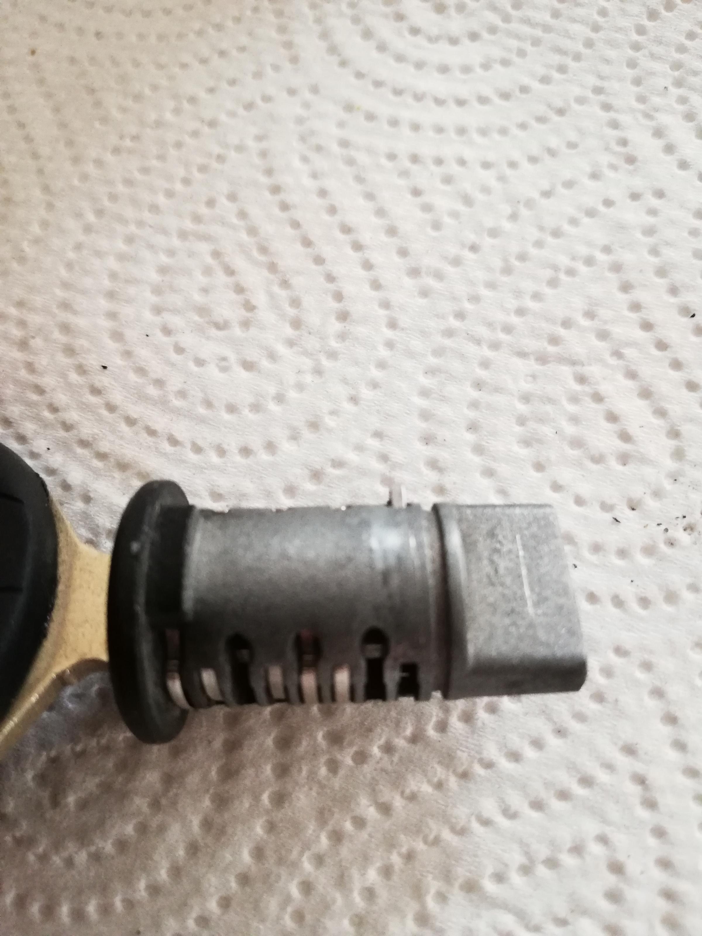

Hallo zusammen, ich sitze gerade an der Kodierung meiner Alukoffer-Schlösser. Dabei bin ich auf die Info gestoßen das eines von den Löchern freibleiben muss - leider wird nie erwähnt aus welcher Richtung betrachtet wurde. Sehe ich es richtig, dass es sich um das erste Loch der gegenüberliegenden Seite des Aufbohrschutzplättchen handelt?
Rechte Loch auf dem Foto?
Gruß blaze

Schlitz 7 bleibt unbelegt. Ist doch auch schon auf dem Bild so.

Perfekt Danke. Ich war mir einfach nicht sicher ob Schlitz 7 den meint welchen ich freigelassen habe ;-)
