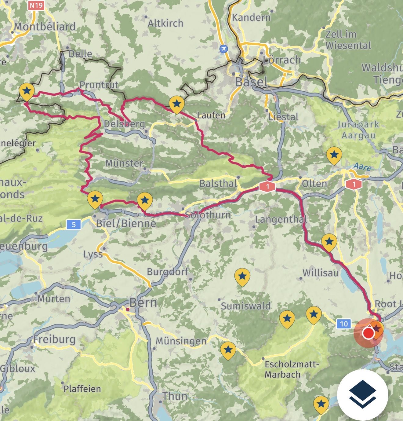

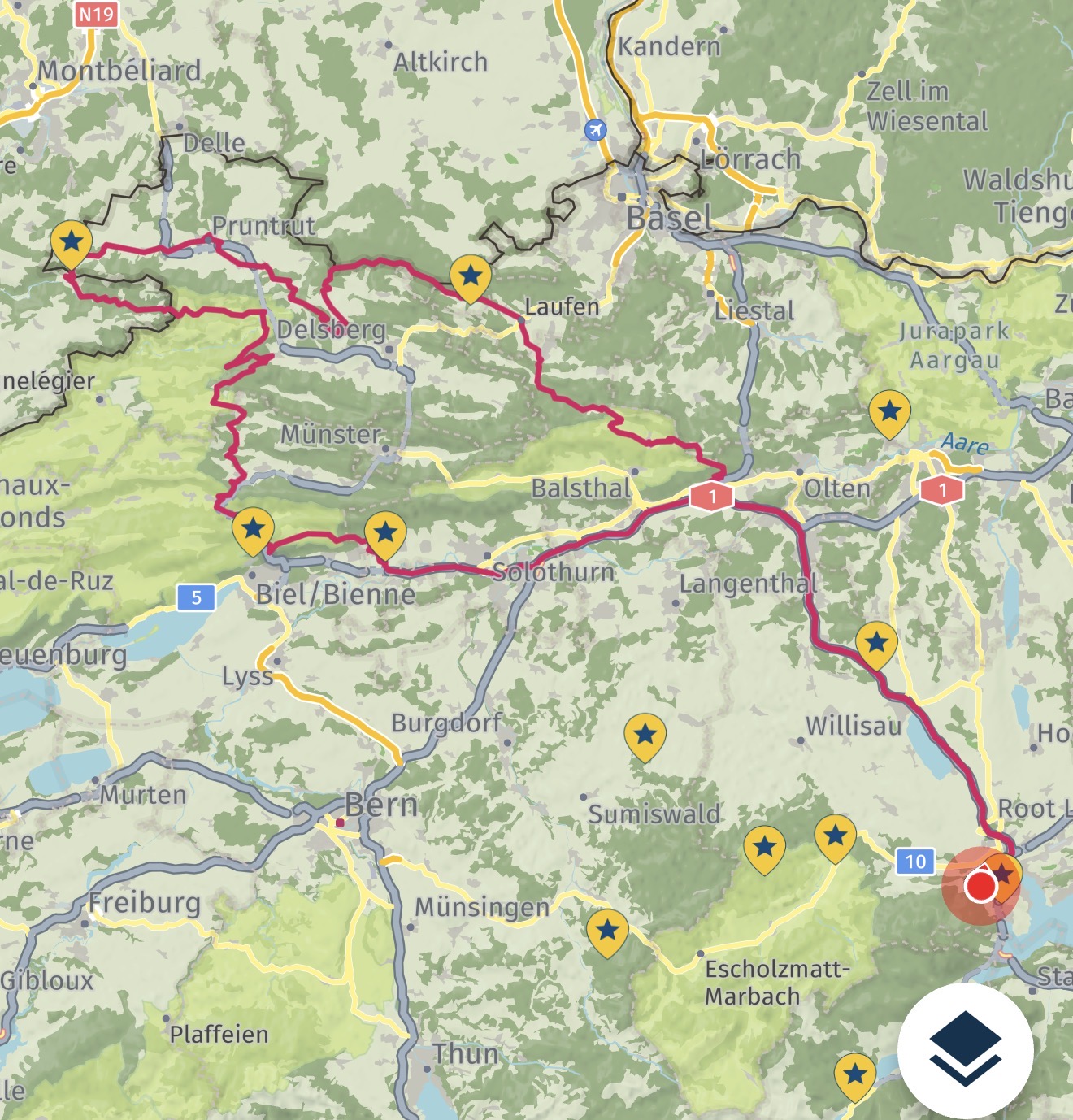

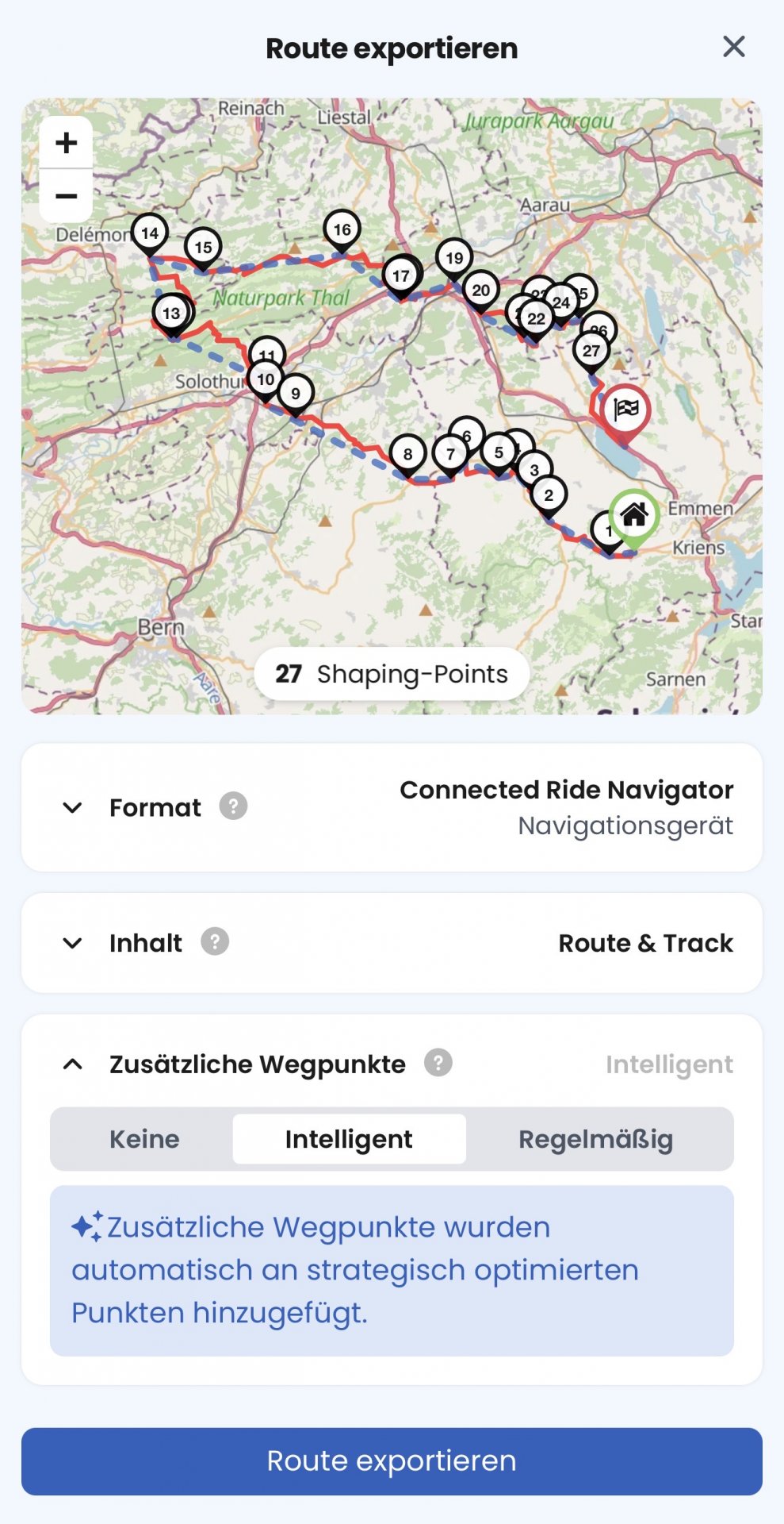

Beim Export aus Kurviger, welche Einstellungen nimmst du da? Auch diese?

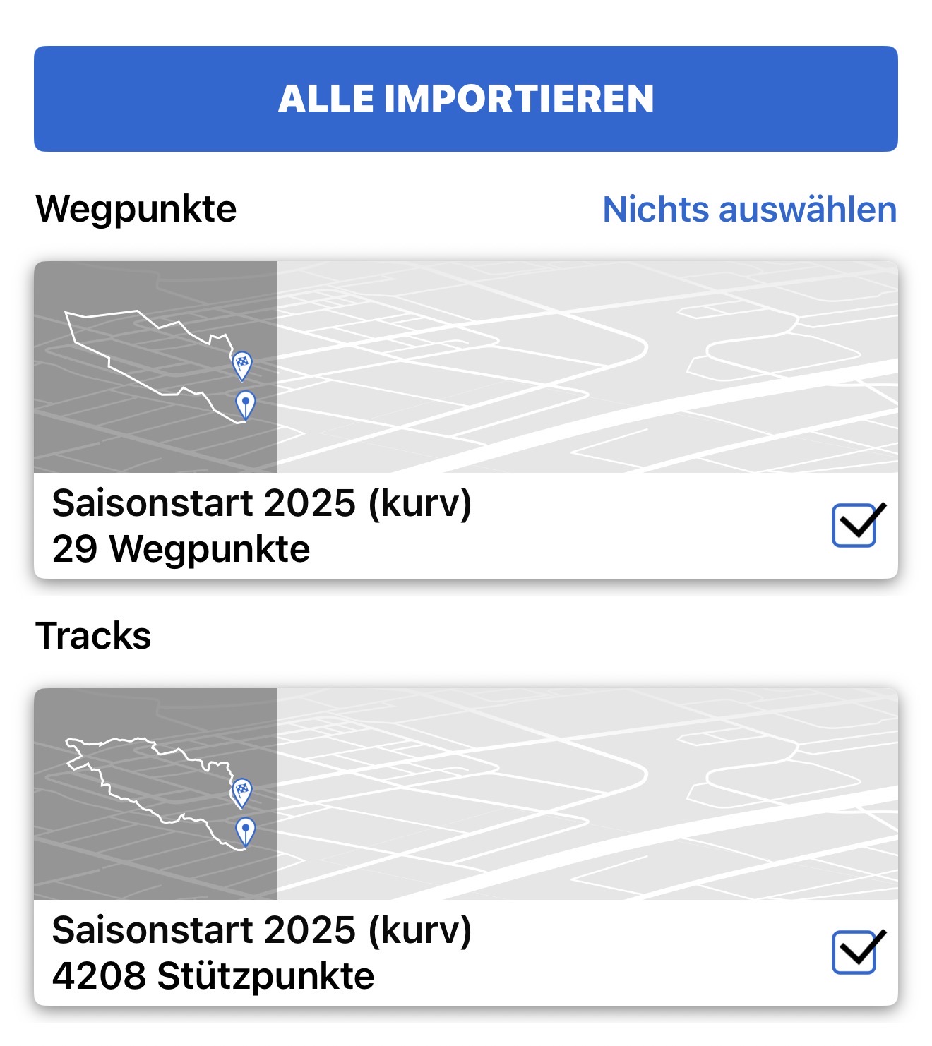

Beim Import in die BMW-App, sieht es dann so aus?
Hier kannst du beide Routen importieren. Das kennst du ja schon.
Ist das bei dir auch so? Wenn ja, mit welcher Route fährst du?
Ich wähle dann den Track aus. Dachte, je mehr Wegpunkte, desto besser.
Ach ja, bei Export sieht das bei mir genauso aus. CRN ist eingestellt und Route und Track.

Dann sind es eben Shaping-Points und keine Via-Points. Darum kannst du keine POIs hinzufügen.
Der beste Weg ist beide zu importieren, dann den mit den Wegpunkten zu fahren. Zur Kontrolle blendest du die Route/Track, mit den vielen Stützpunkten, auf dem CRN ein.

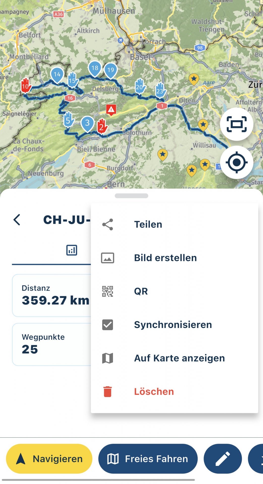

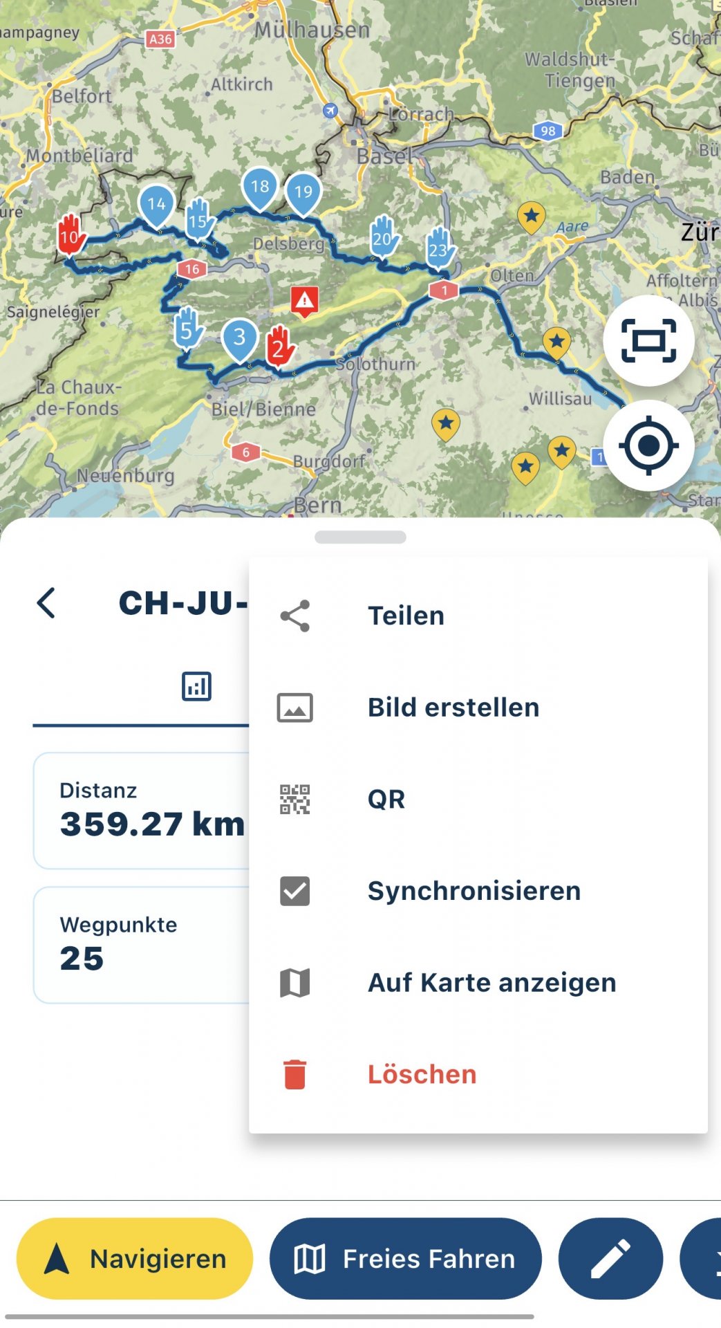

Doch gibt es jetzt auch.
Auf Karte anzeigen.
Die Route muss aber synchronisiert sein.
