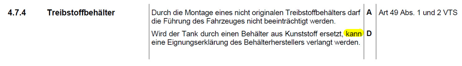

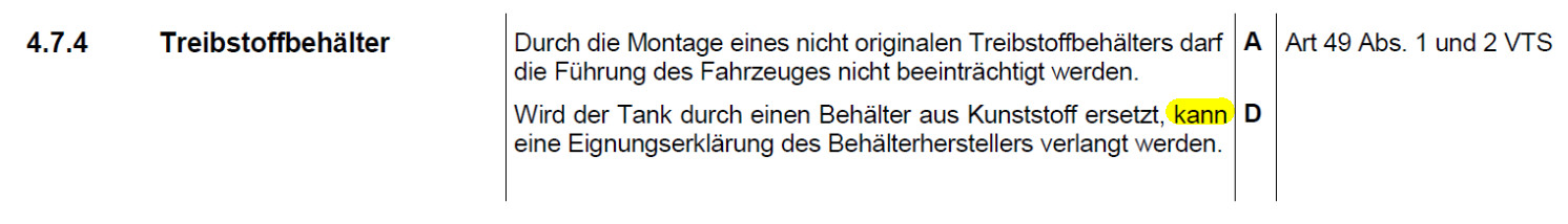

Das Beste: In der Schweiz muss der Tank nicht eingetragen werden! Hier der Auszug auf den ASA Richtlinien:
Der MA sagte das solche Umbauten nicht eintragungspflichtig sind wenn der Kniewinkel "ok" sei, der Lenkeinschlag nicht beeinträchtigt werde und es auch sonst "professionell" umgesetzte sei bzw. von einem renommierten Lieferanten kommen (z.B. TT).
Er hat mir empfohlen das TÜV Gutachten als auch der ASA Auszug unter dem Sitz mit zu führen falls ein übereifriger Polizist danach fragen sollte.

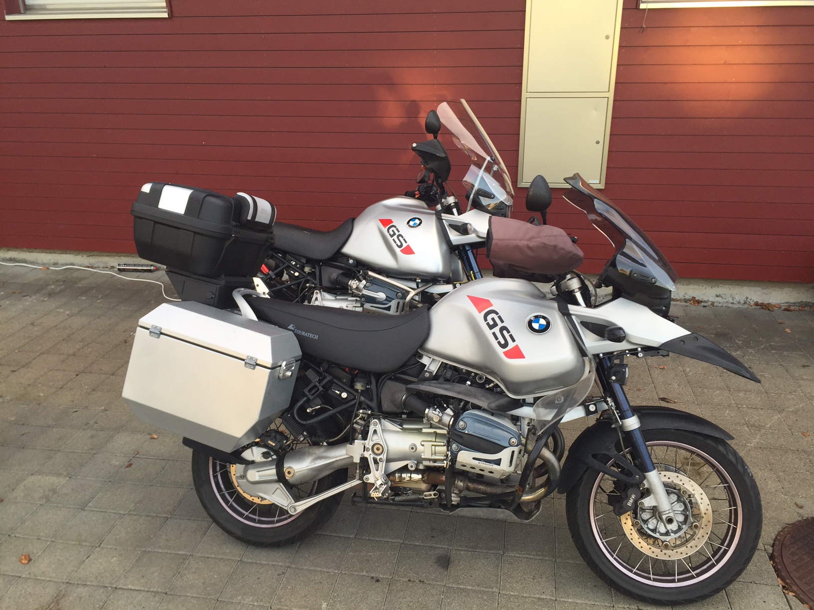

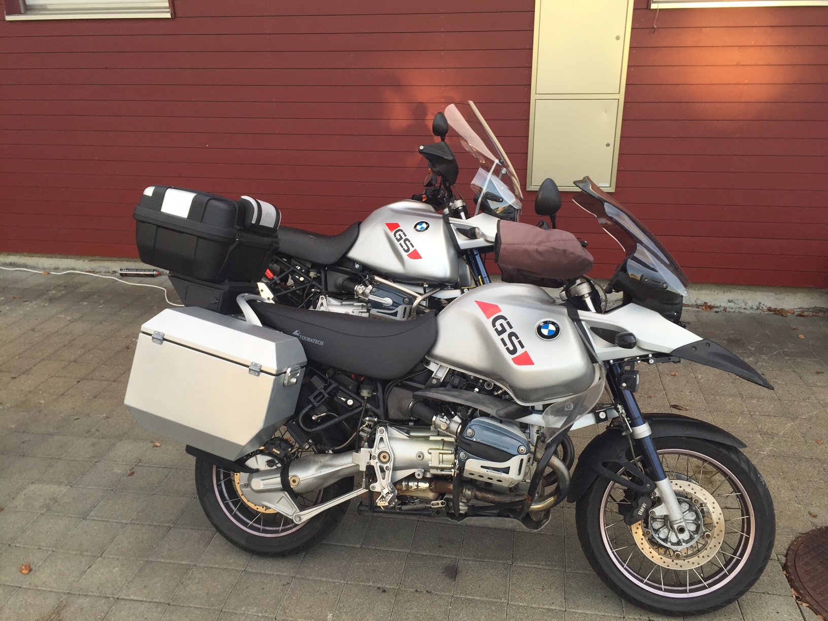

Hier meine beiden GSA. Welche hat den grossen Tank ?
Gruss, Stefan

Hi Stefan, ist doch klar, die Hintere! :p
