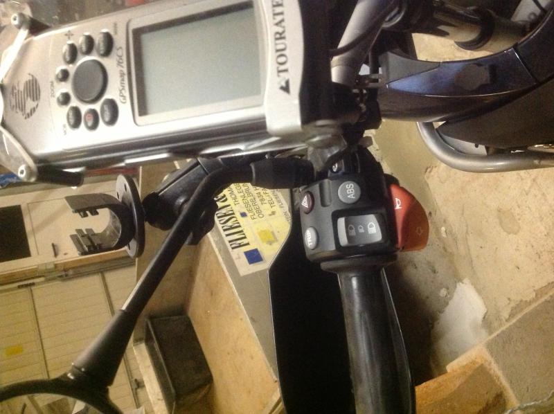

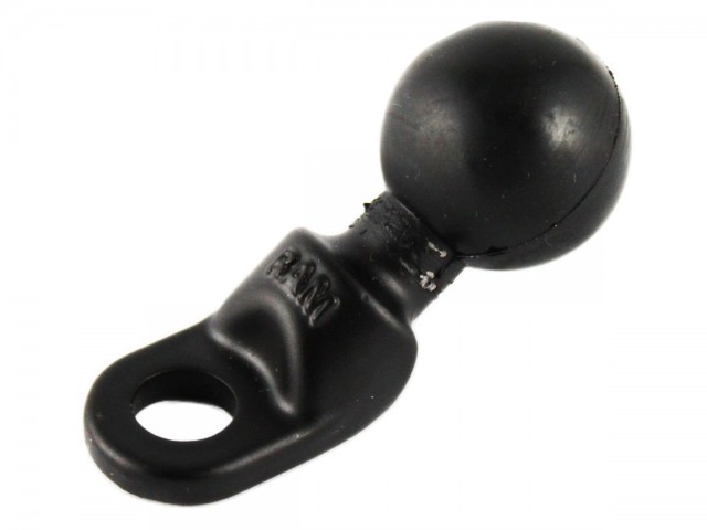

Kenn jetzt die Contour nicht, aber ich hatte diverse Kameras an einer RAM Mount Kugel befestigt die ich unter dem Rückspiegel befestigt hatte.

Kamera und Standard-Befestigung sehen so aus. Das müßte mit ein wenig Bastelei gehen. Weißt Du noch, wo Du das Teil her hast?

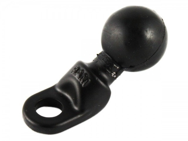

Einfach nach RAM Mount googeln. Gibt's fast überall. Touratech, eBay, Amazon .....
So was ginge bestimmt auch, auf die Runde Platte kannste bestimmt das Führungs/ Befestigungsteil ohne Lenkerschelle montieren ...

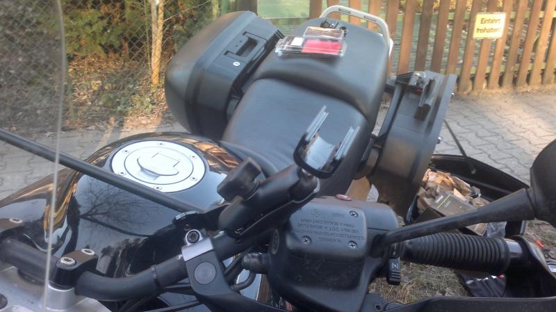

Bei Blickvang.de gibt es eine T- Rail Aufnahme mit Stativgewinde.
Daran eine RAM-Mount Kugel, daran den langen RAM-Mount Arm, daran mit U-SchelleRam-Mount Kugel an Lenker, ziemlich dich am Spiegel dann siehst du im Film weder den Tacho noch das Windschild

So, geschafft, dank Eurer Unterstützung.
Da ich ne 1150er mit diesem :)-dreiteiligen Lenker hab, war das Ganze nicht so einfach.

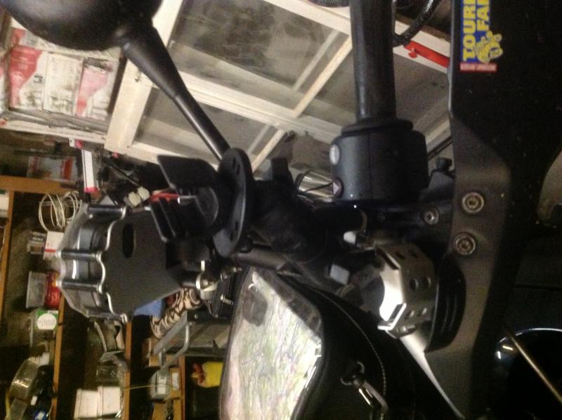

Zuerst habe ich zu dem Spiegel-RAM-Mount-irgendwas, noch eine Verlängerung samt T-Rail-Erweiterung gekauft. Und dann gings auf die Suche nach einer Befestigungsmöglichkeit.
Gefunden:

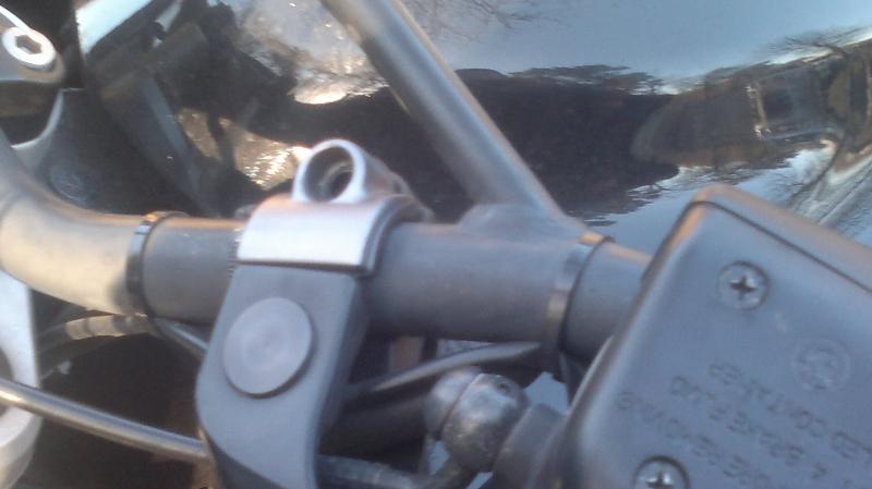

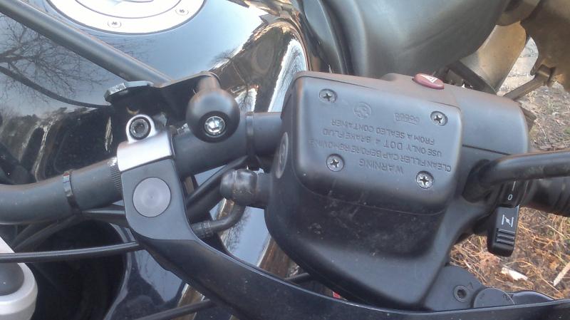

Die Innenseite der Befestigungsschelle der Handprotektoren hat ein Spaltmaß, dass das Spiegel-RAM-Mount-Irgendwas von SW-Motech zwischen passt. Leider nur, ist das 8er-Loch bei SW-Motech etwas zu weit nach innen gerutscht. Sprich, die Löcher sind nicht in Deckung zu bringen.
Das überschüssige Material, rund 2,5mm habe ich mit einer Feile entfernt. Dann hats gepasst. Auch ohne Entfernen der Mittelstrebe.:)
Okay, schön ist anders, aber es fällt kaum auf.
Danach noch die Verlängerung drauf und pferdisch ist der Kamerahalter. Kosten: Zwei Besuche bei der Tante, 70,00€, 10 Minuten schrauben und 10Minuten Feilen, zwei Zigaretten und einen Haufen Flüche.
