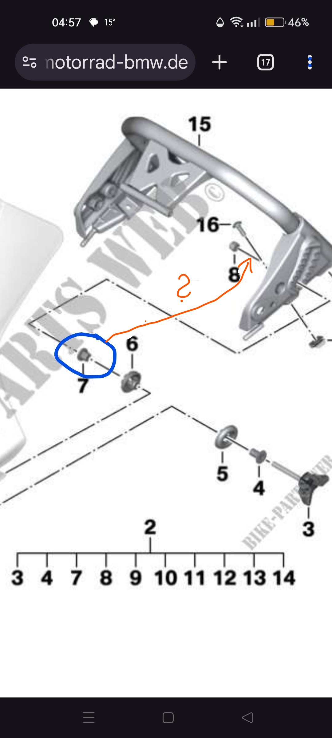

ich habe mir kürzlich die Wunderlich-Marathonscheibe zum Ausprobieren bestellt;hatte dann aber Probleme beim Anbau (s.u.).Vielleicht kann mir von euch einer sagen,was ich falsch gemacht habe ,ob ein Teil fehlt oder ich zu unschlau bin. Ich habe Wunderlich den gleichen Text geschickt; die Jungs haben sich aber noch nicht gemeldet und deswegen dachte ich ''frag' mal hier nach''... . Mit Hilfe der Explosionszeichnung sollte klar werden ,was ich meine.
Bei der Originalscheibe sind Teil 5 und Teil 6 miteinander FEST zusammengeklippt mit dem dazwischen liegenden Windschild. Wegen der VOLLSTÄNDIG hineinragenden Hülse(Teil 4) bekomme ich eine wackelfreie Halterung nach Hineindrehen der Verstellschraube (Teil 3).
Nun zu meinem Montageversuch:
Die der Marathonscheibe beiliegende große Distanzhülse habe ich jetzt zwischen Teil 5 und Teil 6 gesetzt, also Montagereihenfolge: Teil 5-Marathonschild-Distanzhülse-Teil 6.
Jetzt kann Teil 5 und Teil 6 aber nicht mehr FEST zusammengeklippt werden und Teil 4(Hülse) ragt nicht mehr bis Teil 6 durch. Folglich (weil eben Teil 4 jetzt zu kurz ist) keine wackelfreie Fixierung von Teil 6 mehr möglich,wenn ich die Verstellschraube durchstecke.
Weil mir das alles irgendwie komisch vorkam,habe ich auch nichts mehr stramm angedreht;soll ja nicht beschädigt werden.
Viel Text,hoffentlich verständlich...

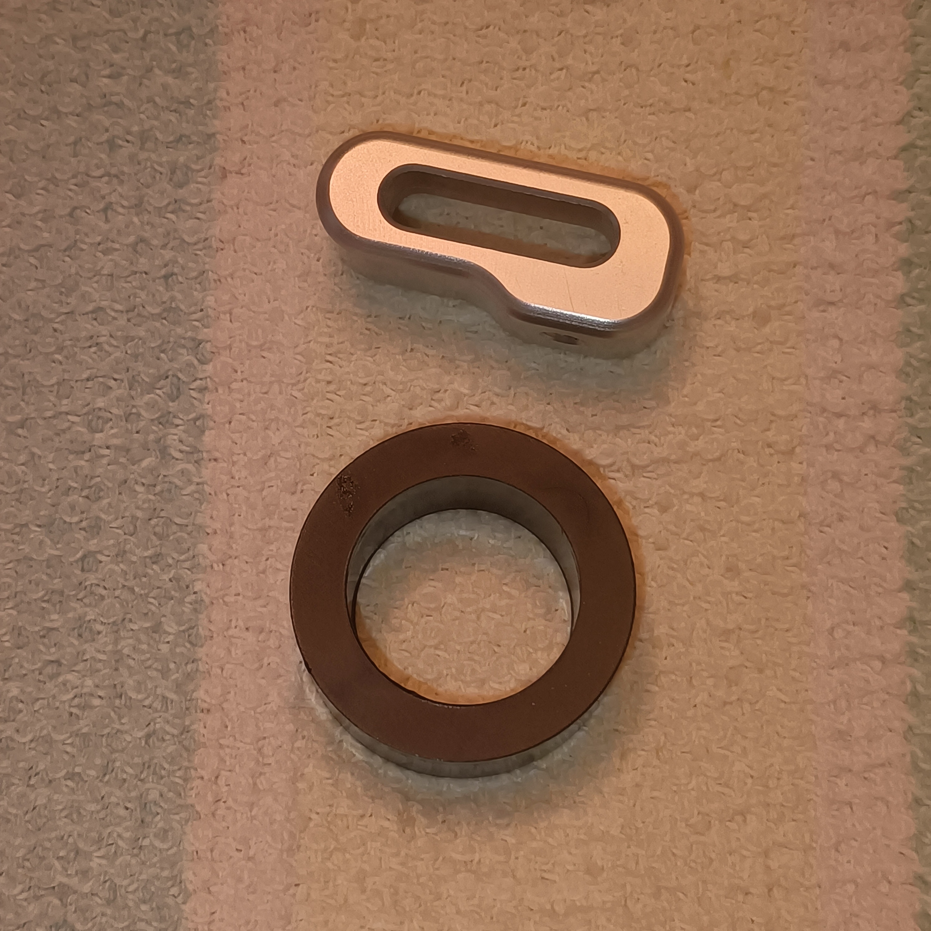

Was war falsch ?,brauche ich irgendwelche Anbauteile der Adventure-GS (falls die anders sind)?,habe ich die richtige Distanzhülse erhalten?( Foto im Anhang;Aluteil nur zum Größenvergleich) ,oder hätte ich es so festziehen müssen.
Was mich etwas irritierte: Teil 7 sitzt bei meiner Originalscheibe innen (Pfeil) und ist dort aufgeschraubt,schiebt innen an der Verstellrasterung. ansonsten stimmt alles überein.
